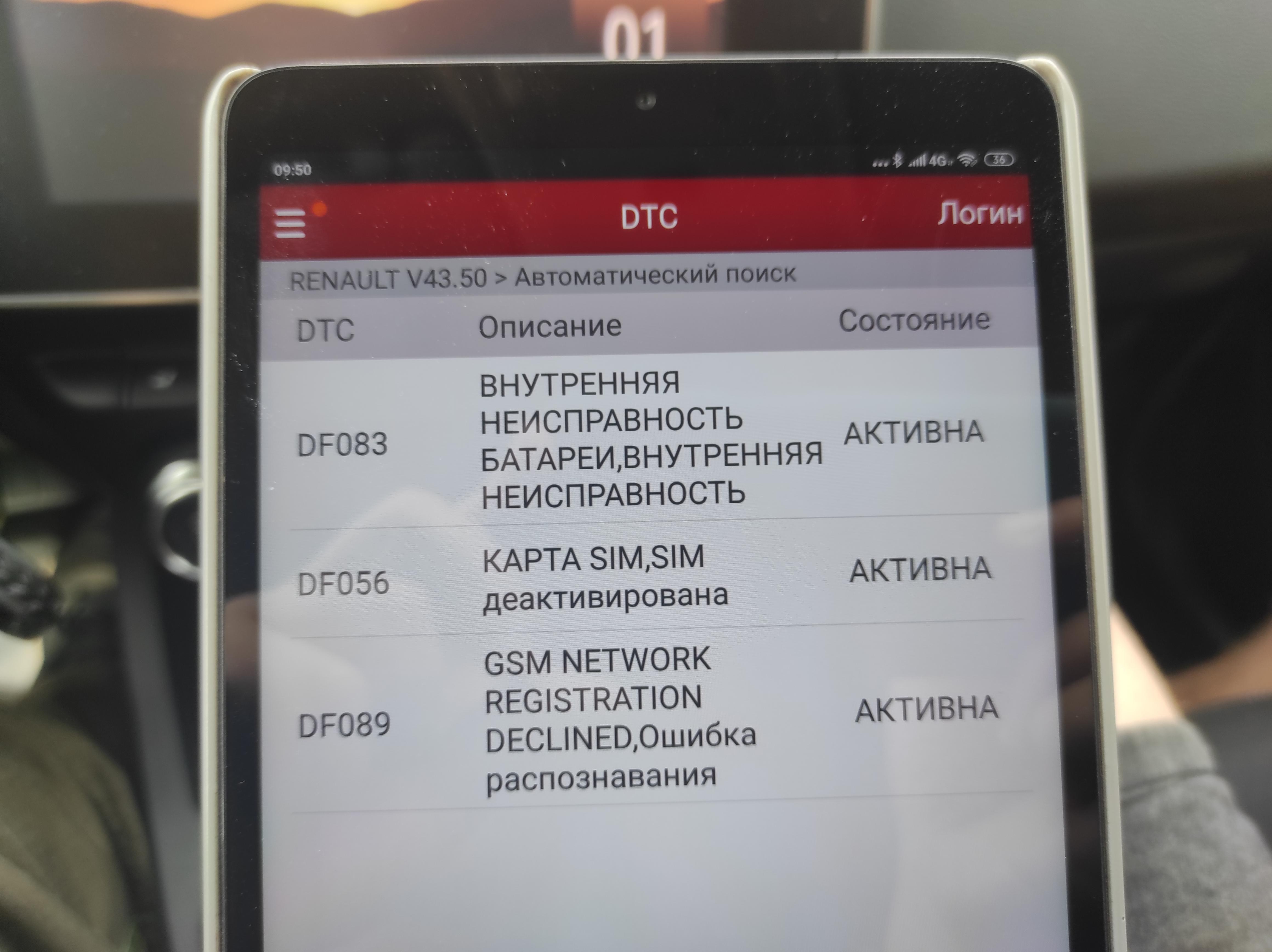

Пообщался со знакомым электриком насчёт ошибки "Сигнал SOS не исправен", он уверен что дело именно в батарейке ГЛОНАСС
По совету знакомого съездил к другому электрику. Вот такие ошибки появились при сканировании. Стереть их получается, но при очередном запуске двигателя они появляются вновь. Проверили работу кнопки SOS - мы слышим диспетчера и она нас тоже.

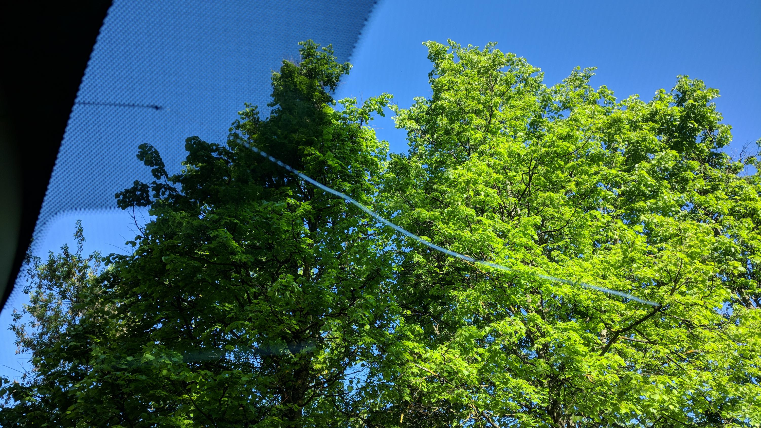

После работы ждал меня нежданчик
Трещина с пассажирской стороны от крепления зеркала и до середины.
Скола не было, пальцем ничего не чувствовалось.
Вложение 137793
Вечером дилер меня не принял, сказали приезжать утром.
Ночь была долгой и нервной, накручивал себя, что пошлют меня в эротическое путешествие и придется по каске менять (тачка кредитная).
По факту дилер осмотрел, отфоткал и выдал - гарантийный случай.
Вложение 137794
Сказали я не первый уже, но в текущей ситуации ждать хз сколько.
Сказали что примерно пол года такие клеили, потом заменили на другое.
Так же спросил у них про натертости в дверях.
Обещали все сделать и приклеить броню, когда лобаш менять будут.
Пока что все изолентой проклеил

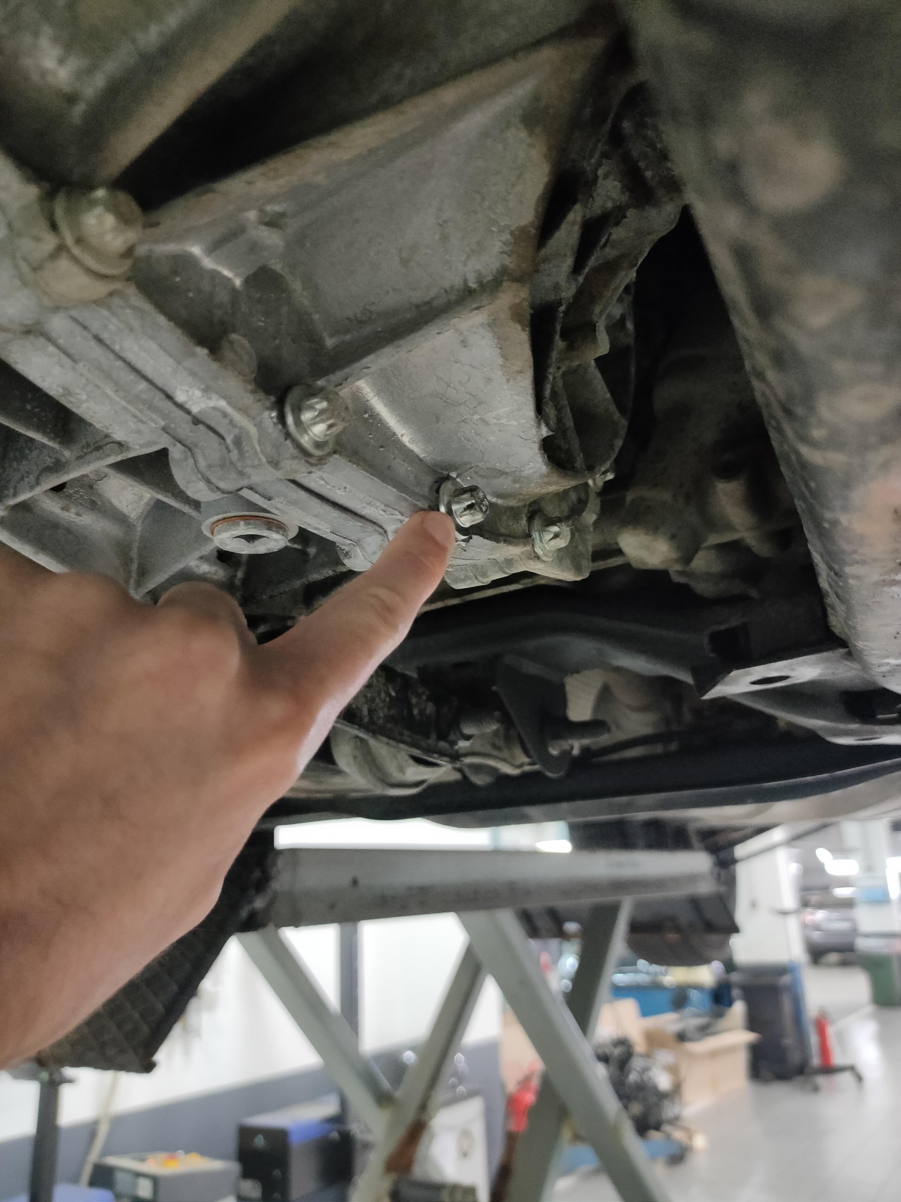

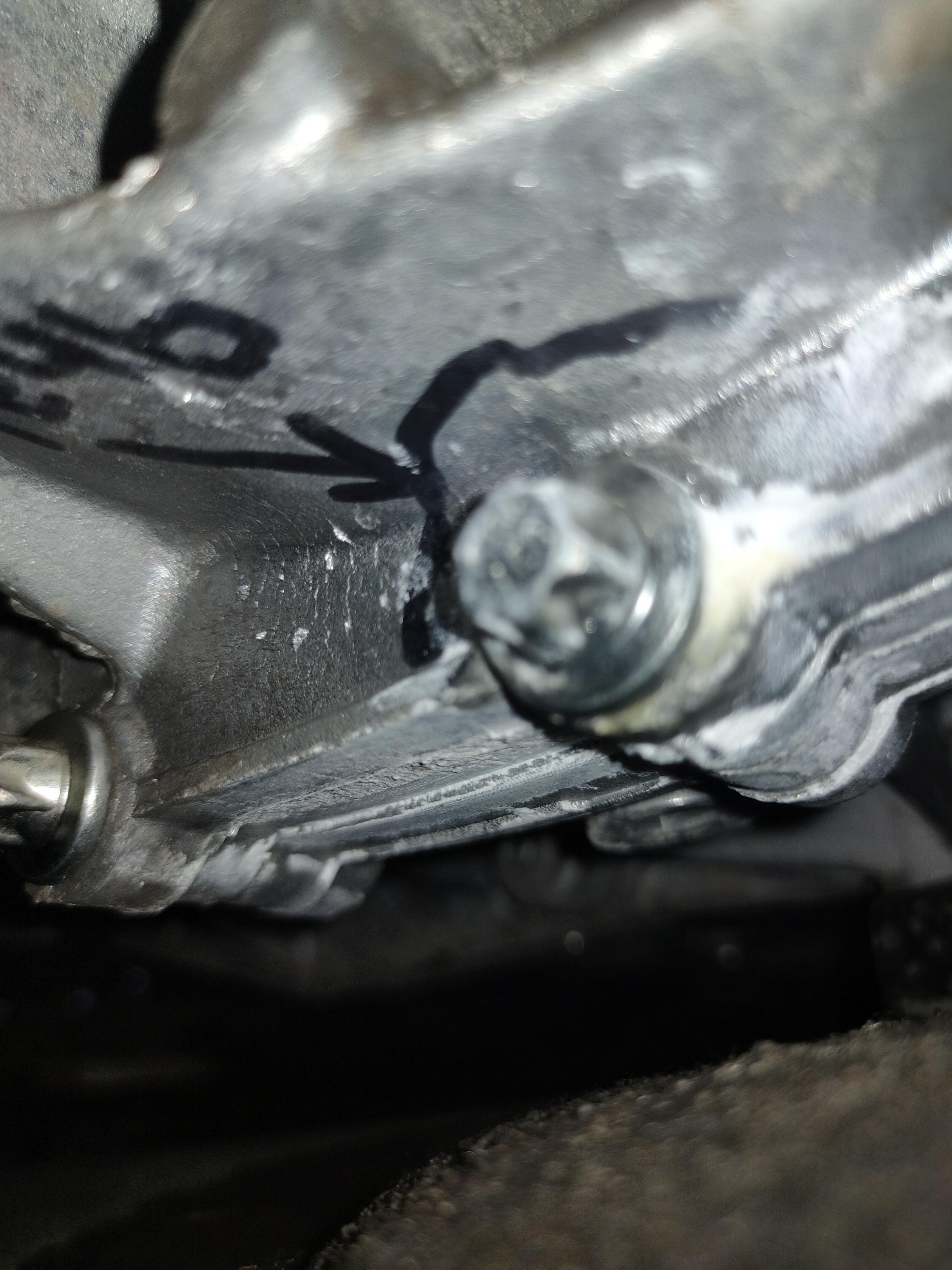

Решил тут проверить уровни жидкостей в КПП и редукторах.И выявил течь на стыке КПП (см фото)
Механик ОД динамометрическим ключём подкрутил болты и они все, к моему удивлению, на чуть меньше четверти оборота подкрутились. Все зачистил и мелом обмазал. Долил около 100 мл (я менял масло в КПП 23.02.2022), когда течь пошла не знаю, но думаю, что связано с жарой. Вися на подъёмнике проехал 15 км и течи не показало. Потом проехал по шоссе 40-50 км и снизу одного болта чуть-чуть намокло (на фото это место не в фокусе, но видно , что мелок чуть намок). Снова поеду к ОД.
Подскажите, какие могут быть варианты решения?
Я вижу только выкрутить болт и с герметиком снова вкрутить. Затягивать с большим моментом , чем предусматривается, думаю это лишнее. И как обычно ситуация прям перед долгой дорогой (4 тыс км). В принципе думаю, что у меня с собой шприц Жане с хоботком и есть ещё масло, так что если что долью. Вот думаю может перед дорогой туда не лезть, а сделать уже по возвращению.
ПС. когда ехал проверять уровни не думал, что в этом месте может быть такое. В интернетах говорят про сальник углового редуктора. Я уже думаю, может масло, которое залили в феврале менее вязкое чем с завода и вот оно на жаре и стало более текучее. Но это предположение, так с маслом с завода в такую жару не попадал.

К сожалению эта проблема с подтеканием масла носит массовый характер. Я успел устранить по гарантии, сейчас уже по гарантии у нас в Туле ремонт не производят. С апреля жду, когда ОД подпишет с новым собственником Рено договора, пришли запчасти на замену обогрева водительского сидения, но поменять пока не могут. Список запчастей для устранения этого подтекания прикладываю во вложении.

Я в подробности не вдавался, на ютубе есть канал win48rus, там у парнишки такая же ситуация была, такой же ремонт и он там кажется объясняет почему меняют цилиндр сцепления. Глянь его последнее видео.
Как раз в этом видео речь идёт о течи из-под сальника углового редуктора. Мой случай иной. Или я что-то не так понял ?

У меня ситуация была такая, потек сначала угловой редуктор, приехал к ОД, замылили, посыпали тальком отправили кататься пару тысяч километров. Приехал снова, а течет уже и угловой редуктор и стык коробки с двигателем. Заказали по полной программе запчастей, а как раз началась спецоперация, очень долго ждал прокладку поддона, потом оставил претензию на горячей линии Рено, решили вопрос закупкой прокладки у стороннего поставщика. Список запчастей, те, что я скинул, относятся и к редуктору и к стыку двигателя с коробкой.
