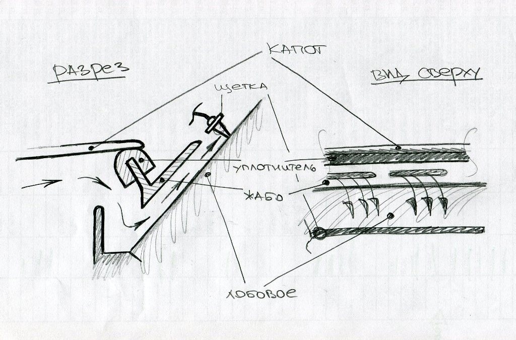

Приветствую.
Пишу в теме Карта, т.к. думаю, что это самое благодарное место для этого - и производитель оценен и народ читает.
Комрады, появилась мысль!
Отчасти, кстати, навеянная новым "картовским" жабо.
Не секрет, что с системой очистки лобового стекла маются почти все. Ну, как мне кажется, во всяком случае)
И вот проехав сегодня до работы, а снежок в Мск шел с утреца, понял, что даже бескаркасные щетки нещадно заледенели и мажут полосами сантиметров по 5.
Темы про обогрев как самих щеток, так и зоны их обогрева на стекле, бесперспективны на сегодняшний день.
Вот теперь и мысль.
Она вся на рисунке. Прошу прощения, но уж как есть.
Не уверен, что будет работать (поэтому, в том числе, пишу именно здесь, из-за опыта Карта), но мнения послушаю.
В чем суть)
В разрезе слева жабо, в котором, в нижней части, существуют "прорези" не соприкасающиеся с лобовым стеклом, и по которым теплый воздух (обозначен стрелками) будет направлен к щеткам стеклоочистителя.
Уплотнителем между жабо и капотом перекрывать "утечку" теплого воздуха.
Напруга, наверное, небольшая будет, но может заработает, а?)
Ну, вот как-то так.
Закидывайте, давайте. Если что, я в каске)
Последний раз редактировалось Votkin; 13.03.2013 в 22:45.

Имхо, не будет работать, к сожалению. Слишком малый напор (если он, вообще, будет) тёплого воздуха, да еще и будет смешиваться с холодным снаружи.
Кроме поднятия щеток для попадания в зону активного обдува теплым воздухом из печки не вижу дешевых путей, имхо.
Ну, если только фабричные лобовухи с обогревом когда-нибудь.

Votkin, - приветствую, мысль интересная, спасибо. При моделировании жабо №2 нужно будет вернуться к этому вопросу(только не пойму откуда будет браться теплый воздух?, сейчас как я понимаю отсек откуда теплый воздух должен подходить - перекрыт уплотнителем, получается что уплотнитель прийдется снимать? если так, то как и на что это может повлиять? получается что при снятом уплотнителе забор воздуха для печки будет частично браться из моторного отсека, а там много чего вредного.... вобщем нужно думать (как всегда).

astranaft, спасибо за оценку каракулей) и напруги там, мне кажется, сильной и не надо, тянет теплом, и хорошо.
Max51, понимаете, там дело даже не в щетках, а в том, что под ними собирается куча снега/льда. щетки опускаются каждый раз в эту кашу, и что-нибудь да на себе оставляют, и по нарастающей.
Олегъ, про кпд, примерно, написал выше, а про такой способ закидывания - только за)
aGt, если вас правильно понял, то именно этот эффект я и подразумевал. У меня на астре капот подходил почти к щеткам, и в определенных случаях (не очень сильный мороз, снег, большой пробег и т.д.) скопившаяся каша протравливалась практически до конца. Ну, во всяком случае, мне так казалось)).
