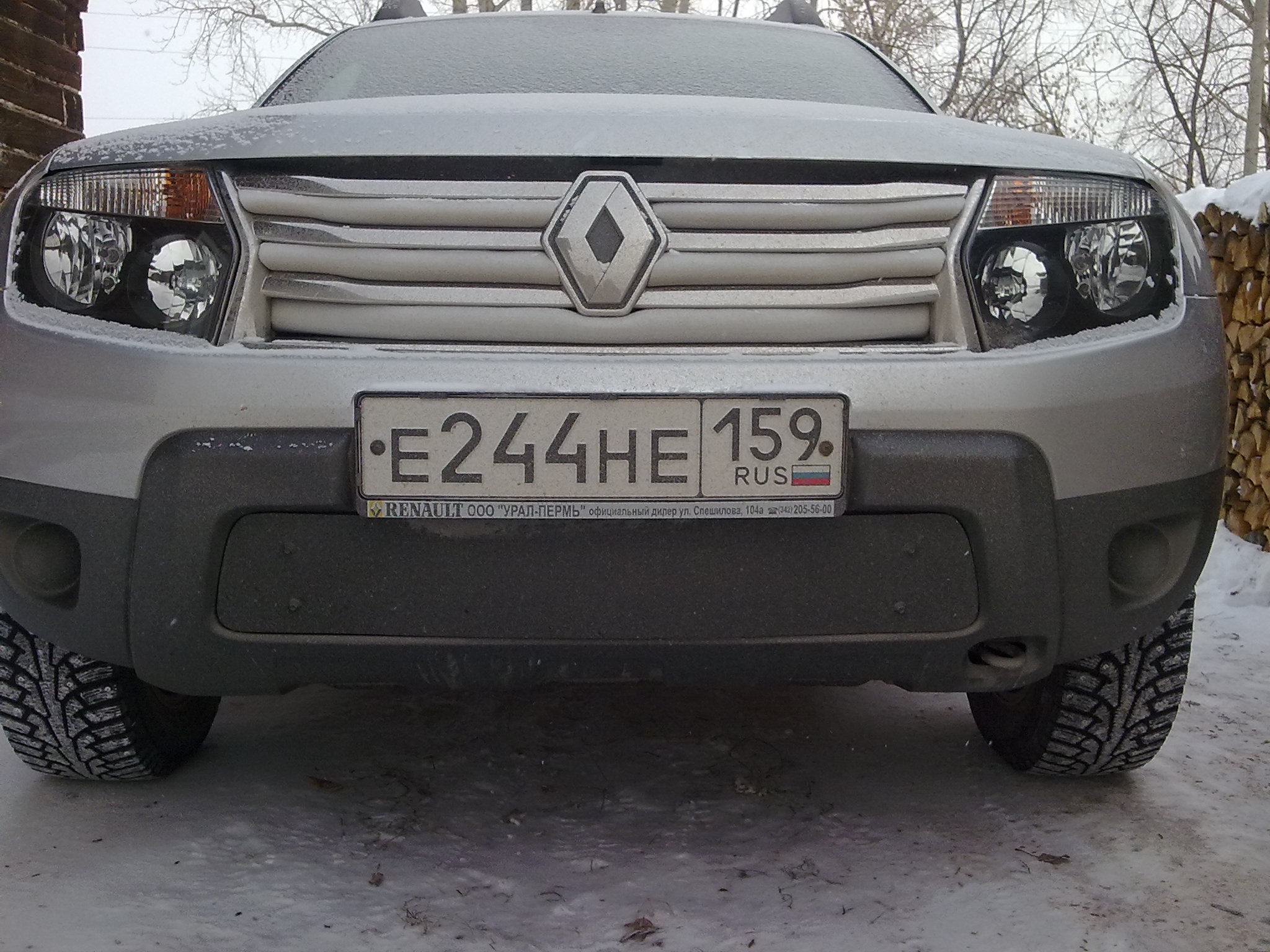

Я первую зиму так сделал. А на вторую (к этой зиме) сделал лучше. По фольгированному утеплителю, который стоял на нижней решетке, как по трафарету (плюс исправил некоторые огрехи в вырезке) вырезал такую же форму из фанеры, которую покрасил черной краской в цвет бампера. Затем к решетке (со стороны радиатора) на мешочные пластиковые затяжки закрепил вертикально полоски фанеры, к которым на кровельные саморезы прикрутил щиток из выкрашенной фанеры. Получилось отлично, как из магазина, даже не понятно, что фанера (красил в три слоя нитрокраской).
Дальше, в верхнюю решетку (под хром) вставил между хромированными "полосками" куски от теплоизоляции (из пенки) для пластиковых водопроводных труб (их и по цвету можно подобрать), которые подобрал по диаметру так, чтобы стояли там жестко с некоторым давлением на них. Соответственно в трубках сделал необходимые вырезы под вертикальные стоечки, ну и другие вырезы, сами увидите когда ставить кто будет. Получилось тоже красивенько. Ну красивее, чем фольгированный утеплитель. Как тут фото выложить? Что то не могу разобраться???

 У меня все равно красивее!!! Да подскажите кто-нить как фото сюда сделать! Можно в личном сообщении. Только подробнее и понятнее, так как я не очень шарю в этом деле  А все вижу уже написали. Счас попробую разобраться. Понял, пошел фоткать.
http://www.dusterclubs.ru/vb/attachm...1&d=1479288429

Фото утепления смотрите ниже. А помогать конечно помогает. У нас вчера было -32С. Я сына в школу за 7км отвозил. Посередине пути примерно 2 полоски появилось, а у школы все 4. А без утепления и погода потеплее была к школе подъезжал ни гу-гу. Единственное есть тут гора затяжная, туда заедешь и дизель под нагрузкой сразу прогревается. Иной раз и заедешь чтоб быстрее согреться)))
