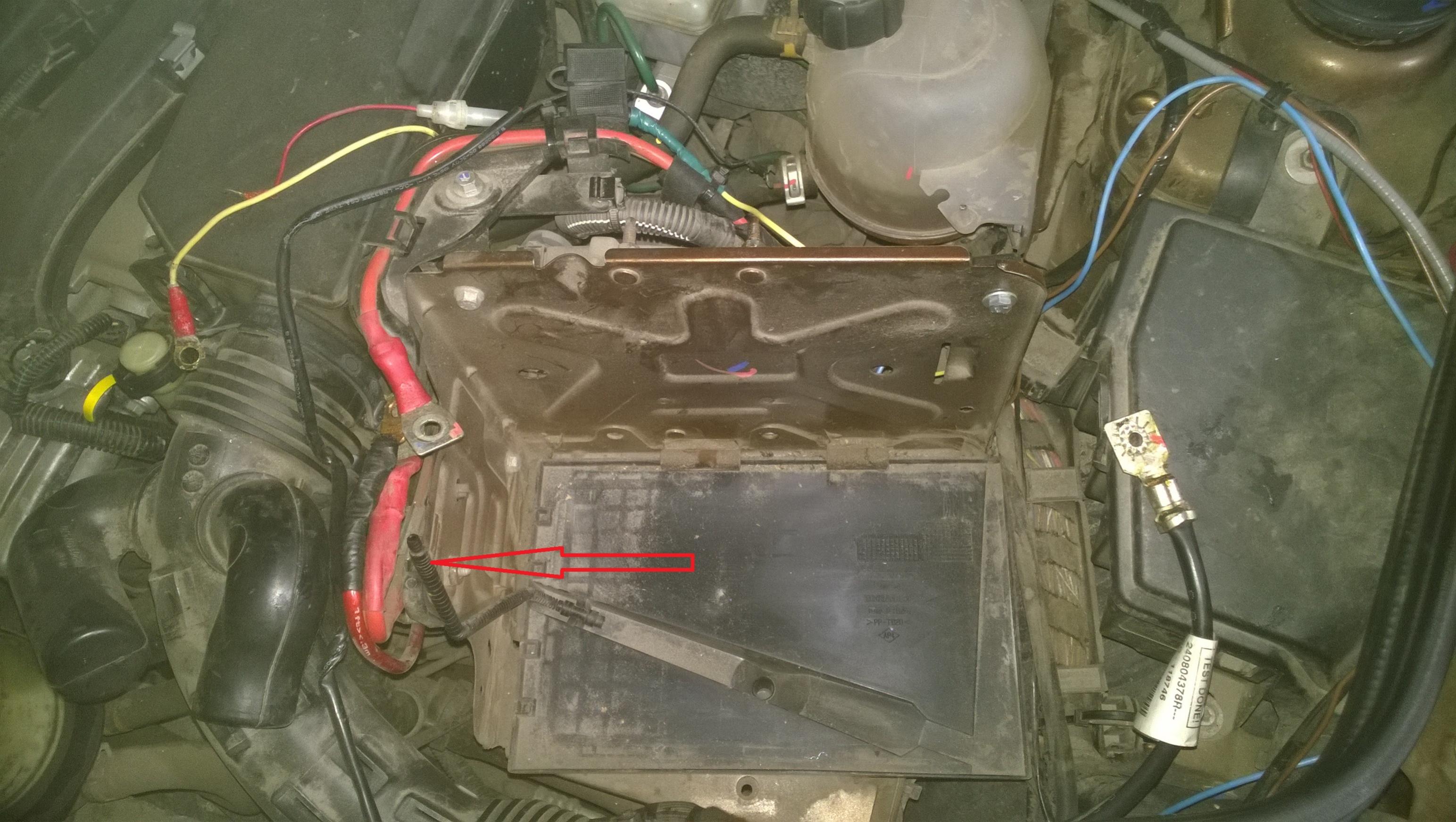

Чойт с ним?
zhiv, а Торкью на ходу или просто на заведенном, напряжение 14 с копейками показывает или больше?
По идее в газоотводную трубку газики выйти должны были или может забилась?
Хотя похоже одна только банка кипела так...

Игорь, проверь саму крышечку на банке. Вспомнил, у меня острыми концами штангенциркуля открутились все, совсем без усилия даже.
Потом посмотри напряжение на ходу и на холостом. По возможности уровень электролита в банках и плотность проверить надо бы. Ареометр стоит 50-70 руб, покупал пару недель назад за 70. Аккум по моему два года гарантия, ОД вероятно смотреть не будет.

Первый раз пробки открутил двумя щупами от тестера, потом перешел на вилку электрическую, советскую. Еще удобнее, наверное, большим пинцетом крутить.
