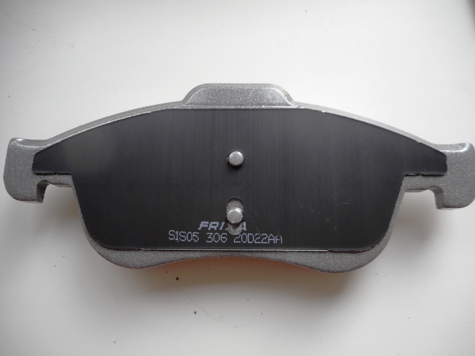

Сообщение от Sane
заказал Frixa S1S05
Какого года колодки?

Re: Тормозные колодки
Сообщение от 10 KaBaN
22г.
