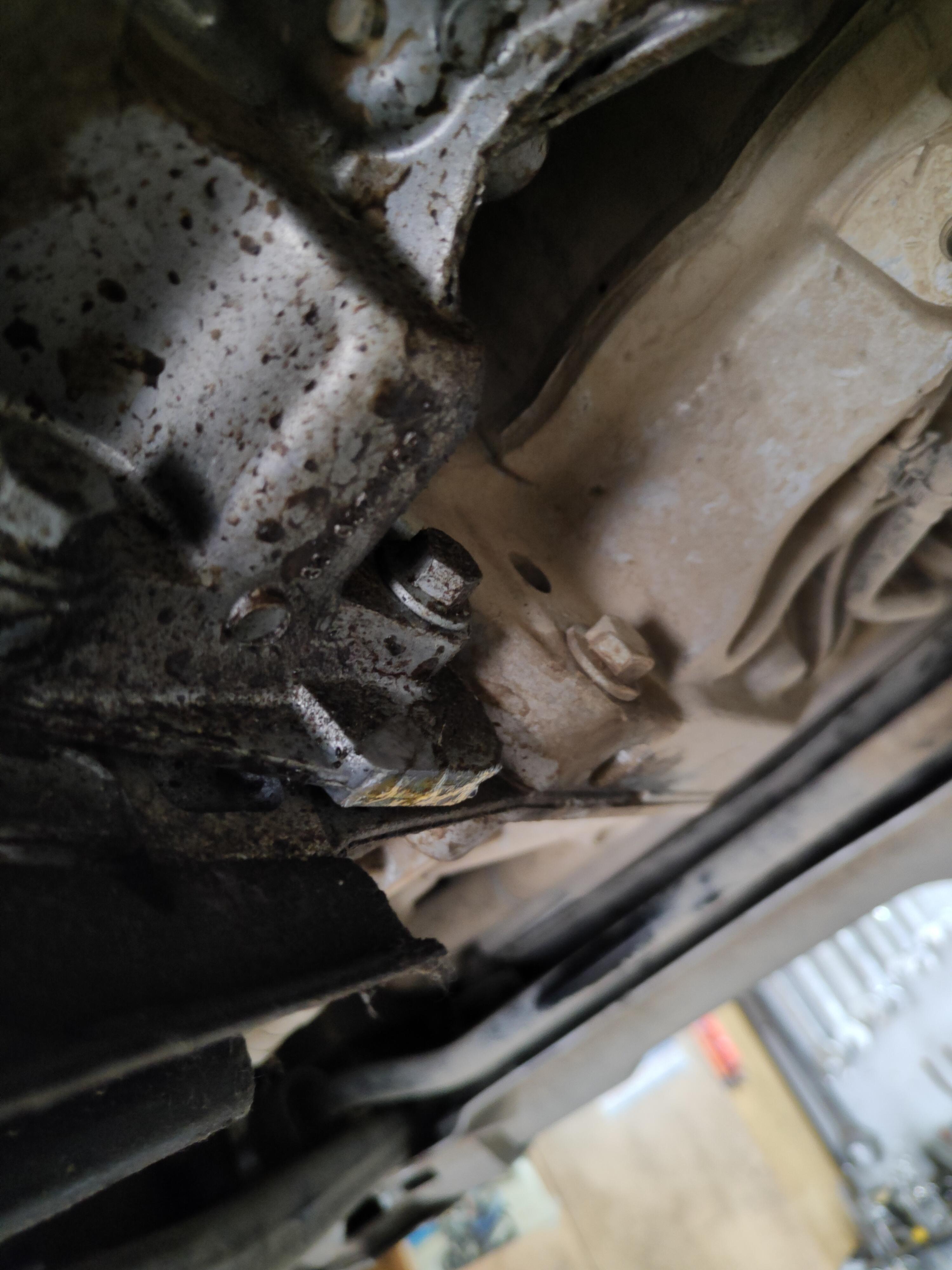

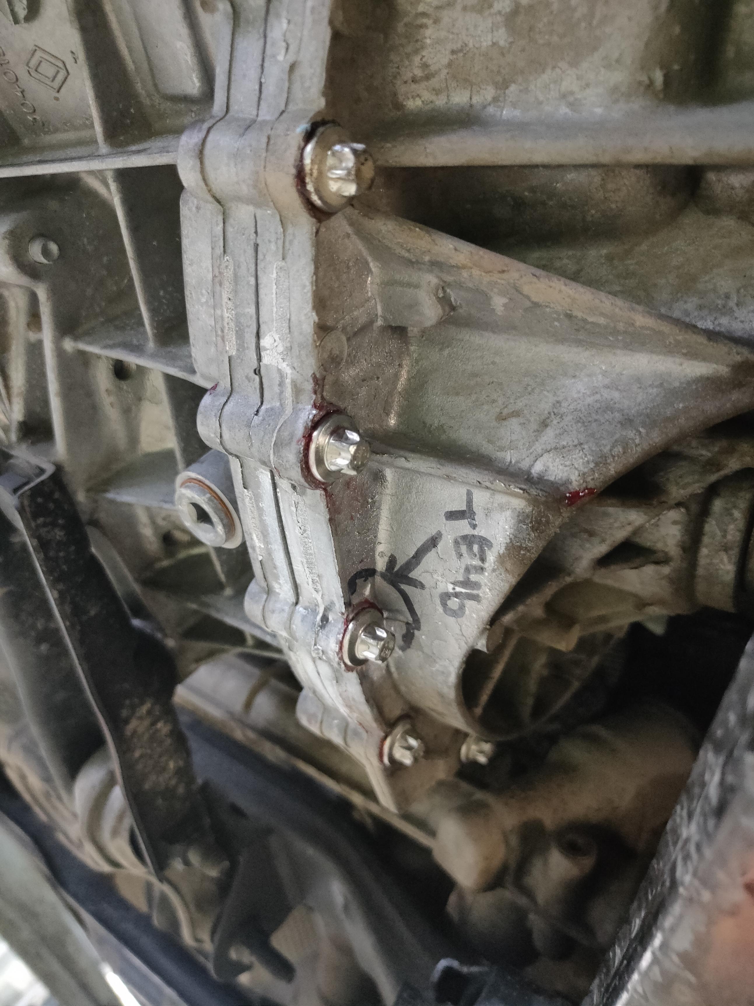

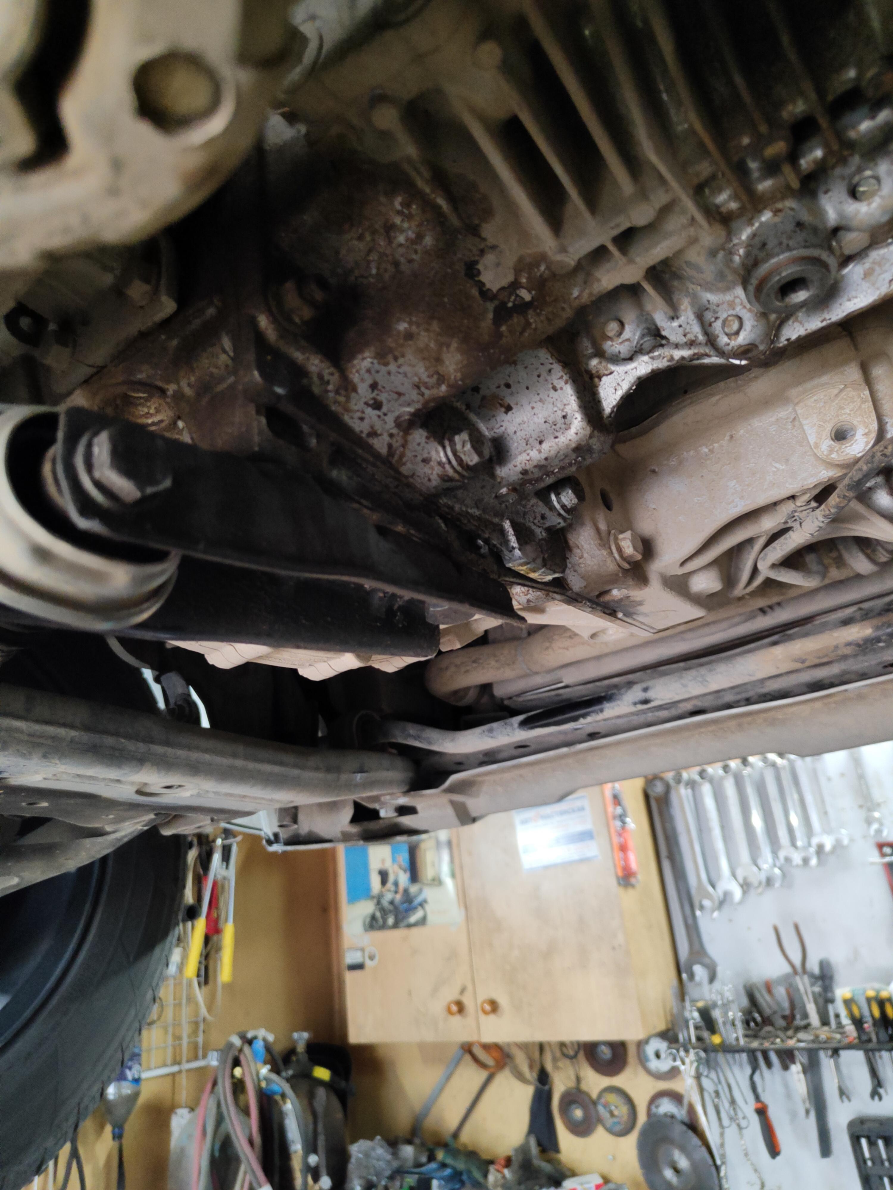

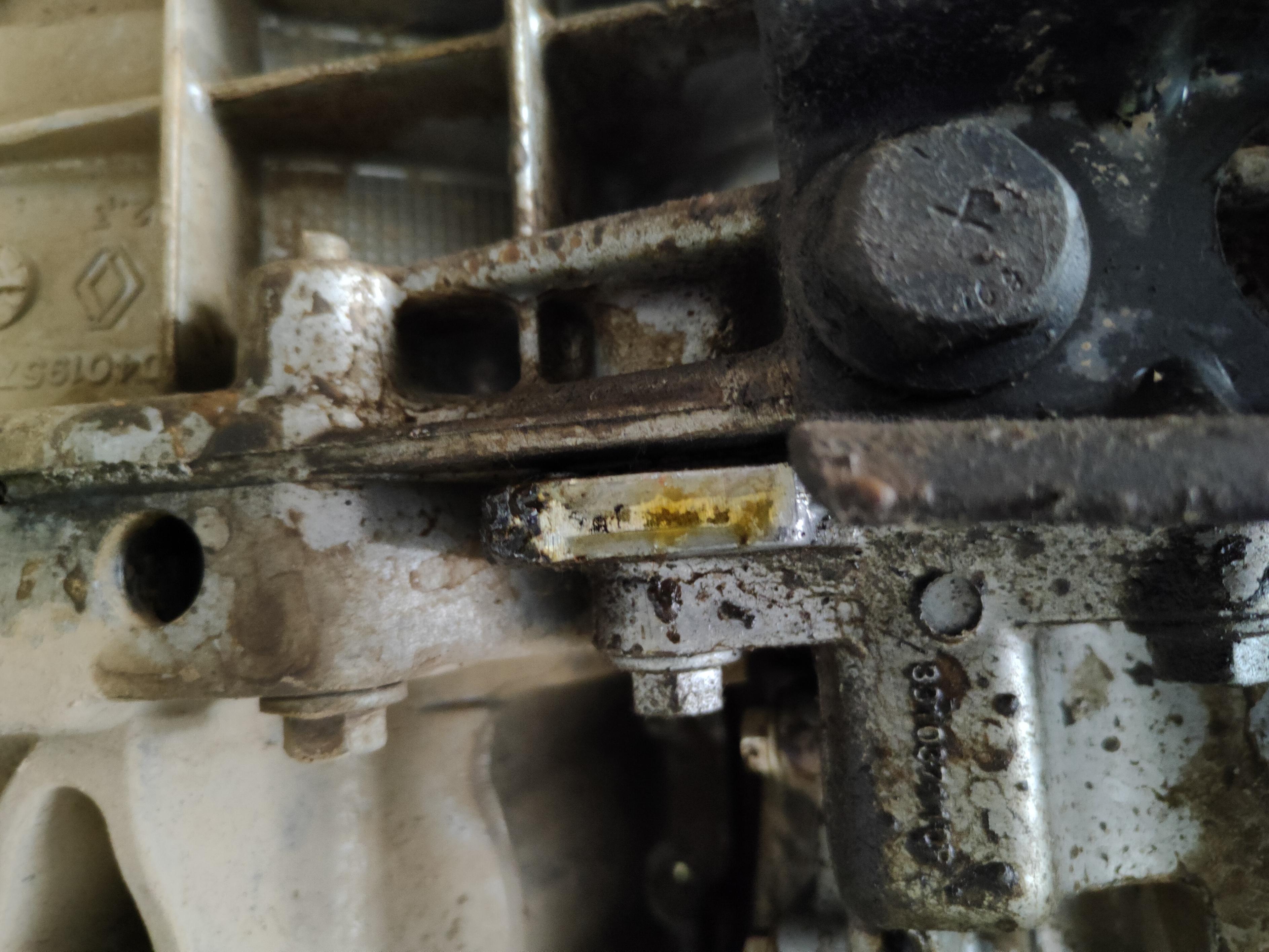

Сообщение от Madi
Решил тут проверить уровни жидкостей в КПП и редукторах.И выявил течь на стыке КПП (см фото)
Механик ОД динамометрическим ключём подкрутил болты и они все, к моему удивлению, на чуть меньше четверти оборота подкрутились. Все зачистил и мелом обмазал. Долил около 100 мл (я менял масло в КПП 23.02.2022), когда течь пошла не знаю, но думаю, что связано с жарой. Вися на подъёмнике проехал 15 км и течи не показало. Потом проехал по шоссе 40-50 км и снизу одного болта чуть-чуть намокло (на фото это место не в фокусе, но видно , что мелок чуть намок). Снова поеду к ОД.
Подскажите, какие могут быть варианты решения?
Я вижу только выкрутить болт и с герметиком снова вкрутить. Затягивать с большим моментом , чем предусматривается, думаю это лишнее. И как обычно ситуация прям перед долгой дорогой (4 тыс км). В принципе думаю, что у меня с собой шприц Жане с хоботком и есть ещё масло, так что если что долью. Вот думаю может перед дорогой туда не лезть, а сделать уже по возвращению.
ПС. когда ехал проверять уровни не думал, что в этом месте может быть такое. В интернетах говорят про сальник углового редуктора. Я уже думаю, может масло, которое залили в феврале менее вязкое чем с завода и вот оно на жаре и стало более текучее. Но это предположение, так с маслом с завода в такую жару не попадал.
В общем сегодня приехал к ОД, мелковый маркер показал, что течь только из под двух болтов (с обоих сторон болта). Выкрутили 5 болтов, обмазали их герметиком, вкрутили, затянули. Операция на 10 минут, ничего не сливали и ничего при выкручивания болтов не вылилось. Сказали, что такое бывает, что на заводе болты без герметика закручивают. Болты кстати были полностью чистые после выкручивания, без какого-либо следа герметика. Буду наблюдать.
Вот думаю, такие меры допустимы или надо все же было что-то ещё делать?
Проехал более 500 км. Все норм, сухо. Наверно способ устранения рабочий.

А у меня внезапно перестал стык КПП И углового потеть. Как в начале апреля замыли у ОД, с тех пор все сухо. Что это было, хрен его знает.
Масло в КПП поменял, но все равно вой и хреновое переключение никуда не делись.

Сообщение от Modigar
Прохладнее на улице стало
отложения забили щели.

Сообщение от Madi
Да наоборот теплее
Сообщение от Madi
Сантехники в таких случаях говорят "засахарилось"

Всем привет.
У меня тоже течет похоже сальник углового. В гарантии временно отказали.
Точно в этом же месте течет у Эдуарда с канала "дастерпро"

Сообщение от Палыч
Мне устранили по гарантии зимой. Запчастей ждал два месяца. Машина майская, потекло практически сразу, пару тысяч не проехал. Сейчас уже 45000, все нормально.

Grundel, что меняли? Какой именно сальник тек? Буду ставить машину знакомым ребятам в сервис через 2 дня и будут устранять.

Сообщение от Палыч
Не могу точно ответить на этот вопрос - не дали распечатку наряд-заказа. На словах сказали что "сальники" и комплект крепежа. Кстати этот крепеж и ждали так долго.
