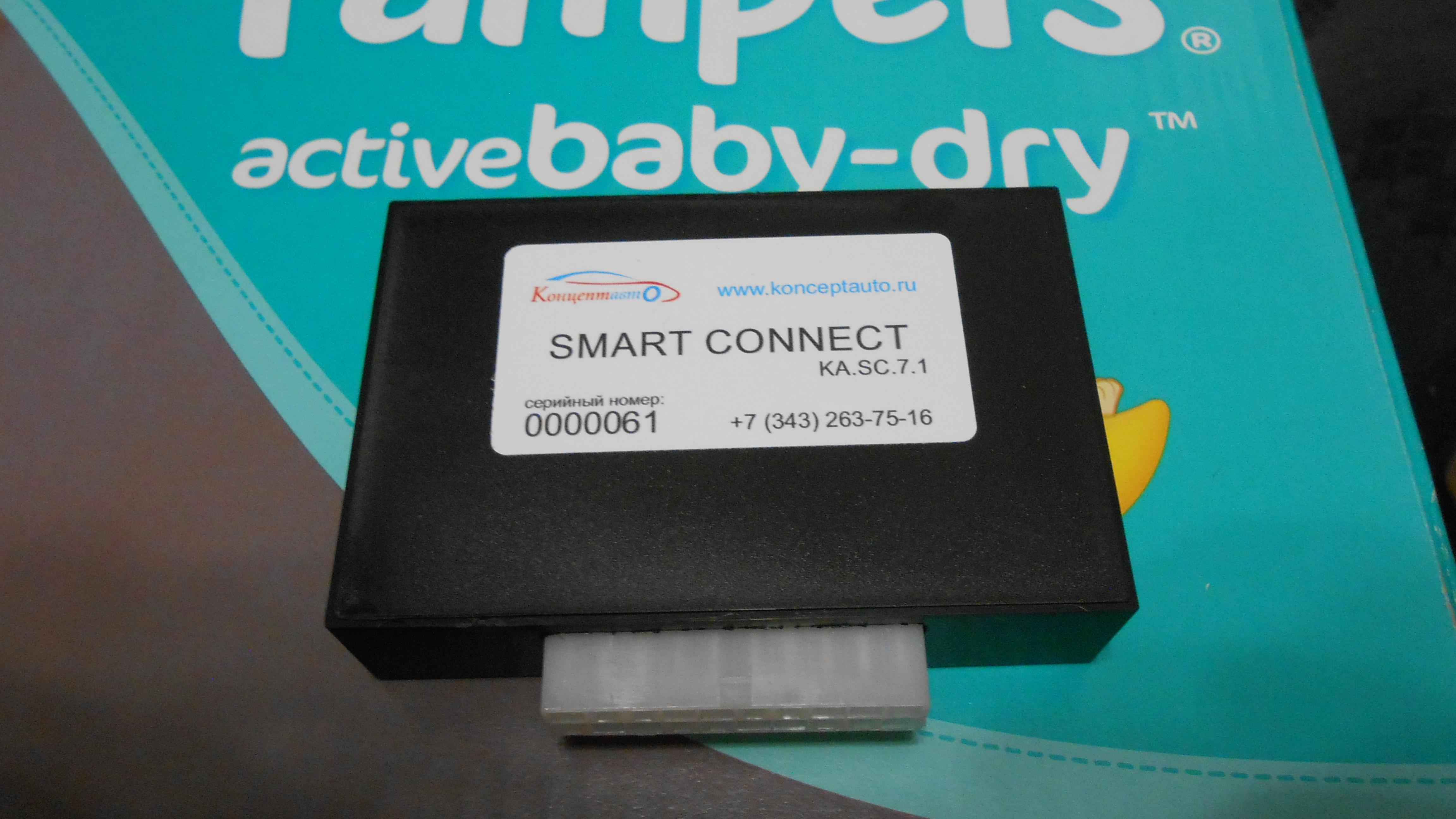

Сообщение от Дмитрий0504
Dr.ZOLBERG29,
Какое название блока согласования?
вот он какой
14.03.2016, 21:33
#1142
Регистрация: 21.11.2011
Сообщений: 337
Время онлайн: 1 нед. 2 д. 11 ч. 43 мин. 48 сек.
: 708
Был(а): 05 дек 2019 08:11
Адрес: Москва СВАО
Автомобиль: Дастер 2.0 Expression 4х4
Re: Фаркоп
Сообщение от Dr.ZOLBERG29
Тоже самое заказал
14.03.2016, 21:45
#1143
Регистрация: 07.01.2016
Сообщений: 106
Время онлайн: 1 нед. 6 д. 6 ч. 42 мин. 49 сек.
: 126
Был(а): 06 окт 2023 10:58
Имя: Роман
Автомобиль: Был Duster 1.6 4×4 ф.2 >УАЗ Патриот 2018> mmc L200
Re: Фаркоп
Сообщение от Татарин
Тоже самое заказал
Где заказывал?
14.03.2016, 21:46
#1144
Сообщений: 337
: 708
Адрес: Москва СВАО
Re: Фаркоп
Юлмарте

Сегодня подключил блок согласования к фаркопу ,питание взял с прикуривателя которой между сидениями ,левую обшивку багажника снял чтоб удобно было прятать проводку ,правый не стал трогать и так удобно домкрат только вытащил с права всего две жилы,делал сам нечего сложного нет ,пока только проверил с контрольной лампой всю работает ,есть особенность ,при включенный зажигании но не заведенный поворотники не работают ,чтоб найти питание поворотов надо завести двигатель как то так .

Re: Фаркоп
Татарин, Такой из Юлмарта пришел?
22.03.2016, 20:14

Re: Фаркоп
Да такой
