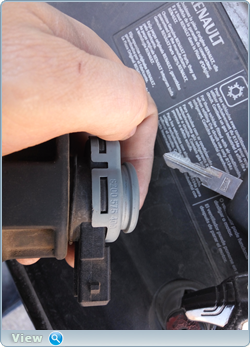

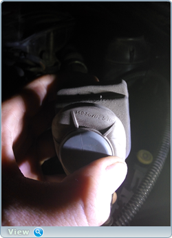

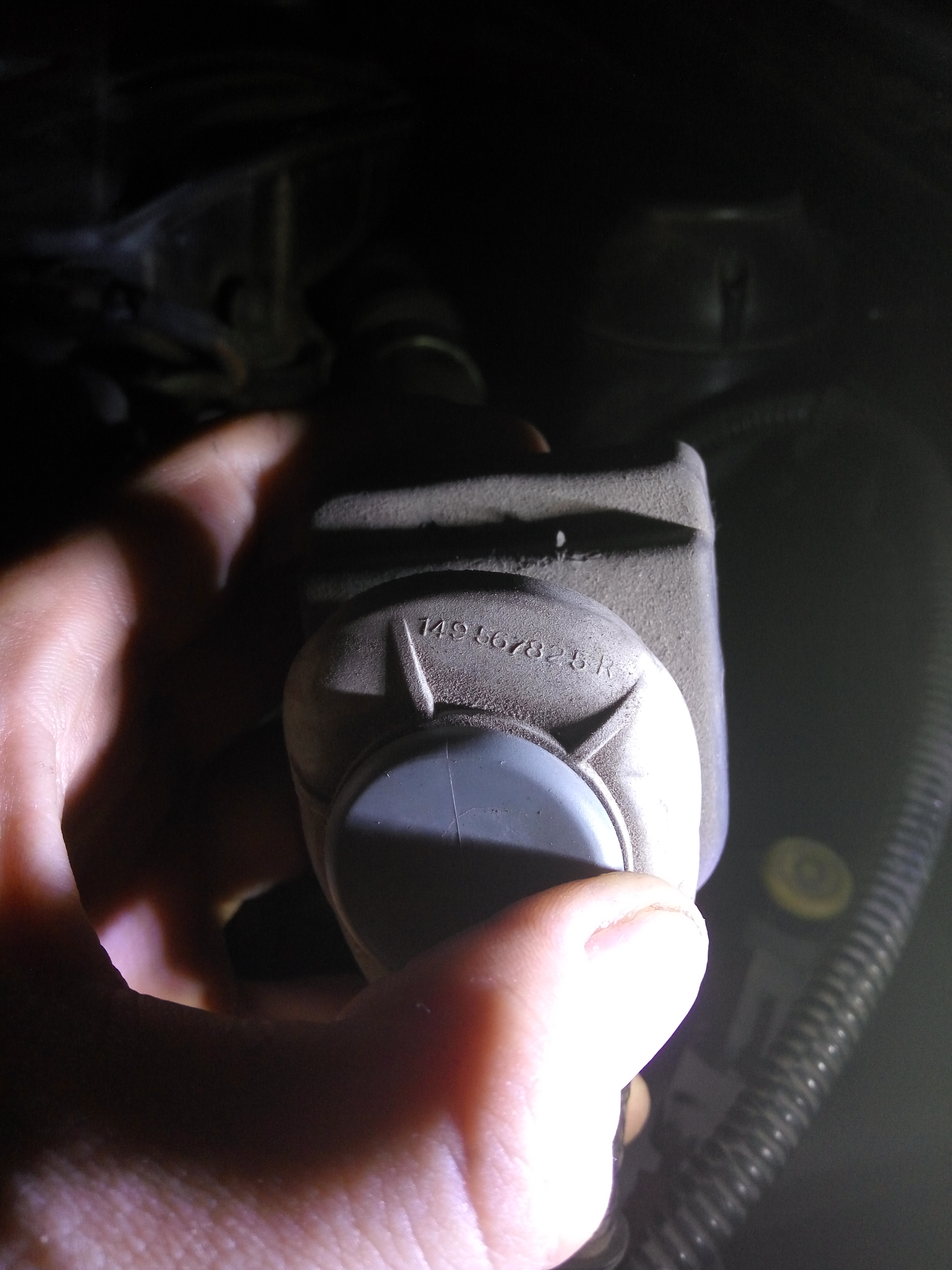

Приветствую, мужики подскажите по клапану турбины, какой у вас на дорейстайле стоит. Мой начал подглючивать, хочу заменить, на резинке сверху 149567825R, а на корпусе 8200575400, а они как аналоги не бьются никак, хз что делать

Сообщение от Борян Посмотреть сообщение
А где он стоит ? Желательно место на фото указать .
Оть он родимый.
На резинке номер и на корпусе сразу под резинкой тоже кт указан (во всяком случае у меня так)

Сообщение от Snake2004 Посмотреть сообщение
Оть он родимый.
У меня на дорестайле его в этом месте нету, может где то в другом месте если вообще есть.

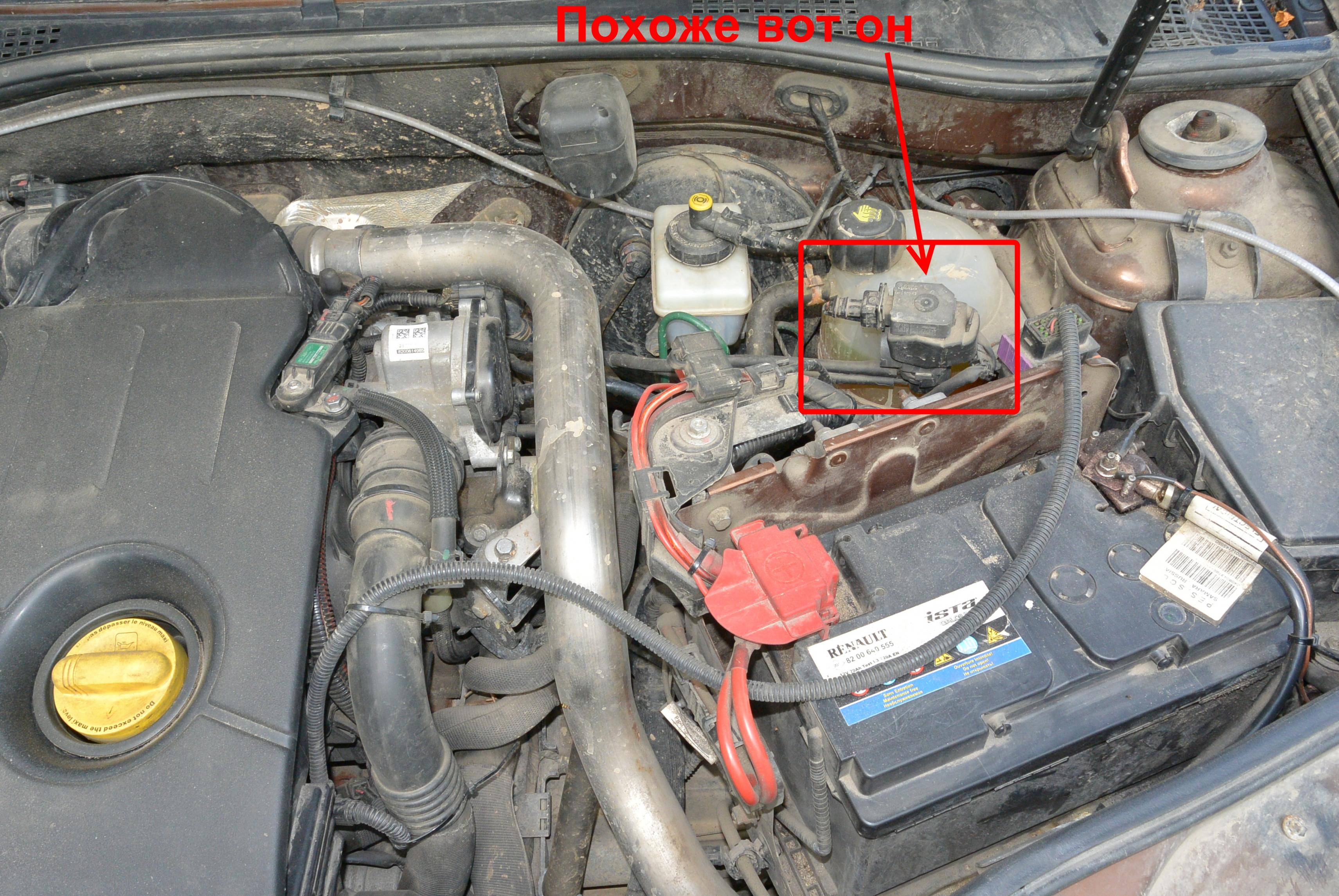

Посмотри между бачком антифриза и аккумулятором, наверное он и есть, а то на фото не увидел. Сам не знаю, что там стоит

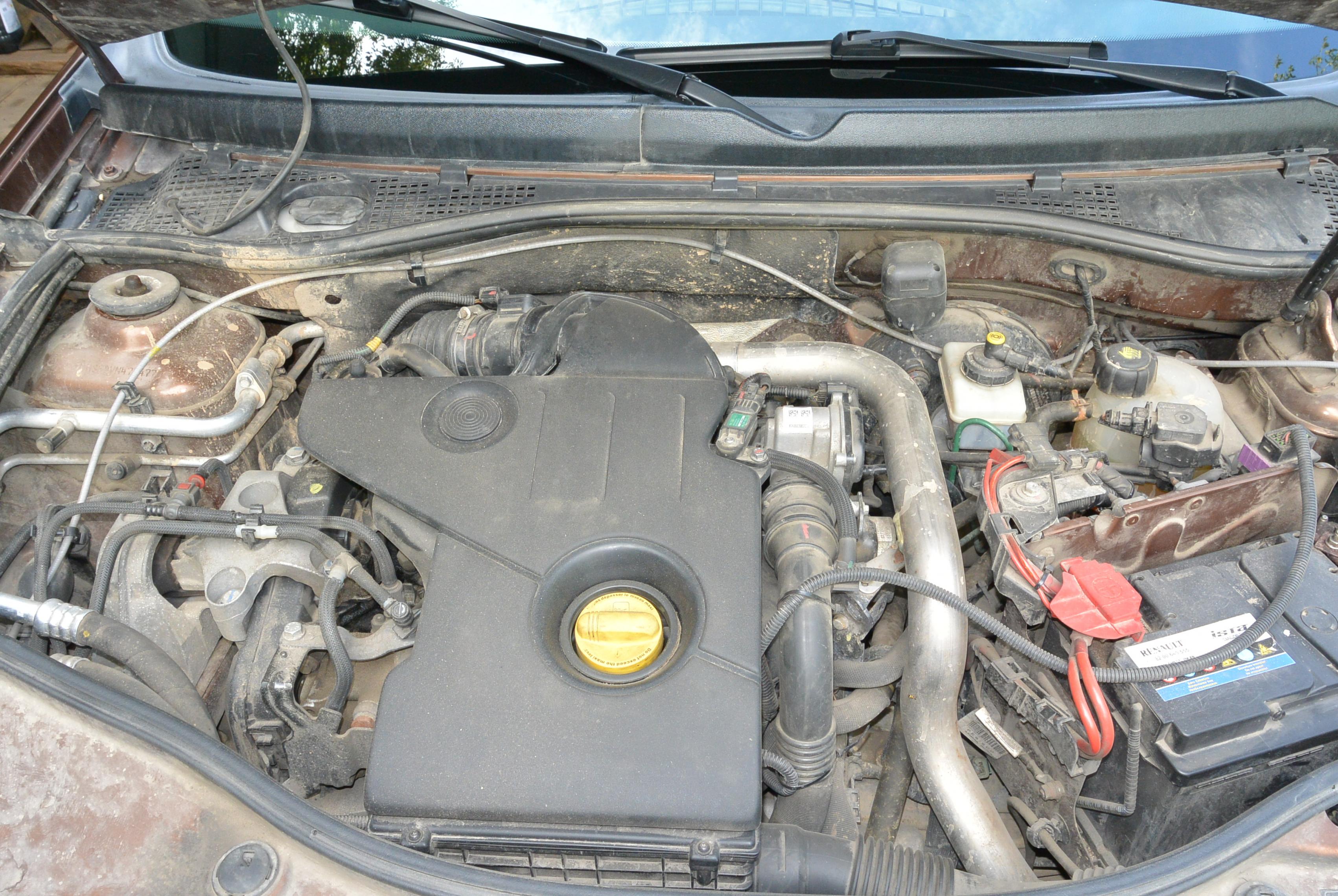

Snake2004, а как определили что он подглючивает ?
Вот фото моего :
Вот фото моего :
Вот его и имел ввиду, что это я так и не нашёл ни где. Как-нибудь потрогай его после поездки, у меня он горячий почему-то, я думал датчик какой-то и почему он греется.
Ещё бы фото скинули без воздухозаборника, а то у меня там датчик на моторе стоит без фишки, их там два, справа с фишкой, а слева без. Вроде как датчик температуры, который за тэн отвечает, по проводке фишку ни где не нашёл и по рисункам тоже не видно было, естл там фишка или нет.
Ещё возле бачка большой фишки нету, сначало думал подогреватель может установил, а провода вроде к блоку идут.
Вот фото моего :
Да это он, другой формы но он.
Посмотри, пожалуйста, каталожный номерок на нем.
Несколько раз сильно гудел, не постоянно, а рывками, на кузов даже немного звук передавался, на холостых оборотах. Пару раз вылазила ошибка P0299, продувается во все трубки, похоже износился.
Греться он и должен, ведь соленоид почти постоянно работает внутри.
Как я понял они идут разные под разную мощность мотора (как следствие разный клапан турбины и разное разряжение для его работы), один идет на 1,5л, а другой на 2л, вот у меня и стоит похоже от 2л, плохо это или нет

Макс, тут есть фотка без воздухозаборника : http://www.dusterclubs.ru/vb/showpos...&postcount=107
Snake2004, номерок завтра гляну, если не забуду ))
Он ниже щупа слева, но его на фото не видно в Норильск приеду сфотаю как до гаража доберусь.
