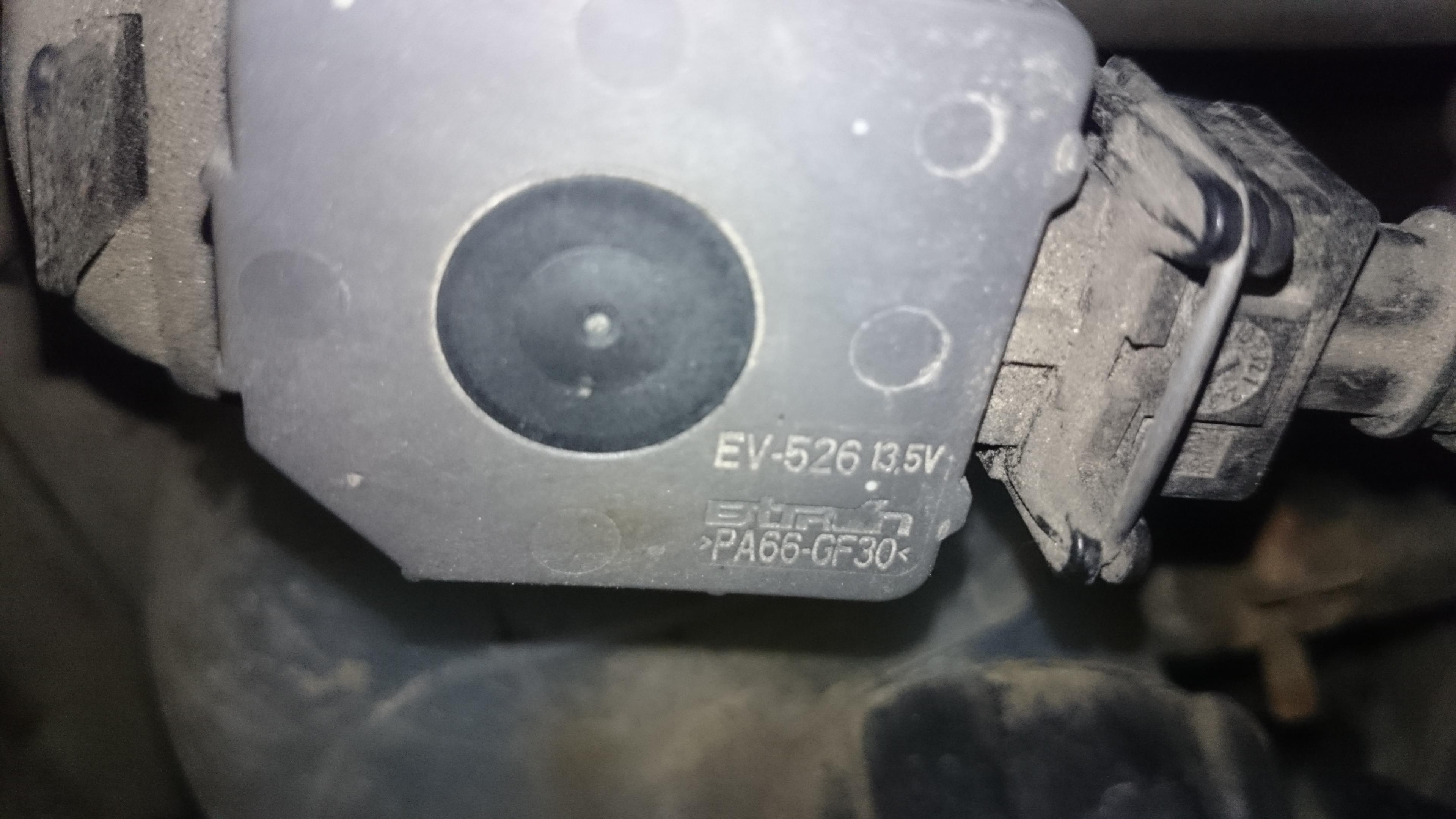

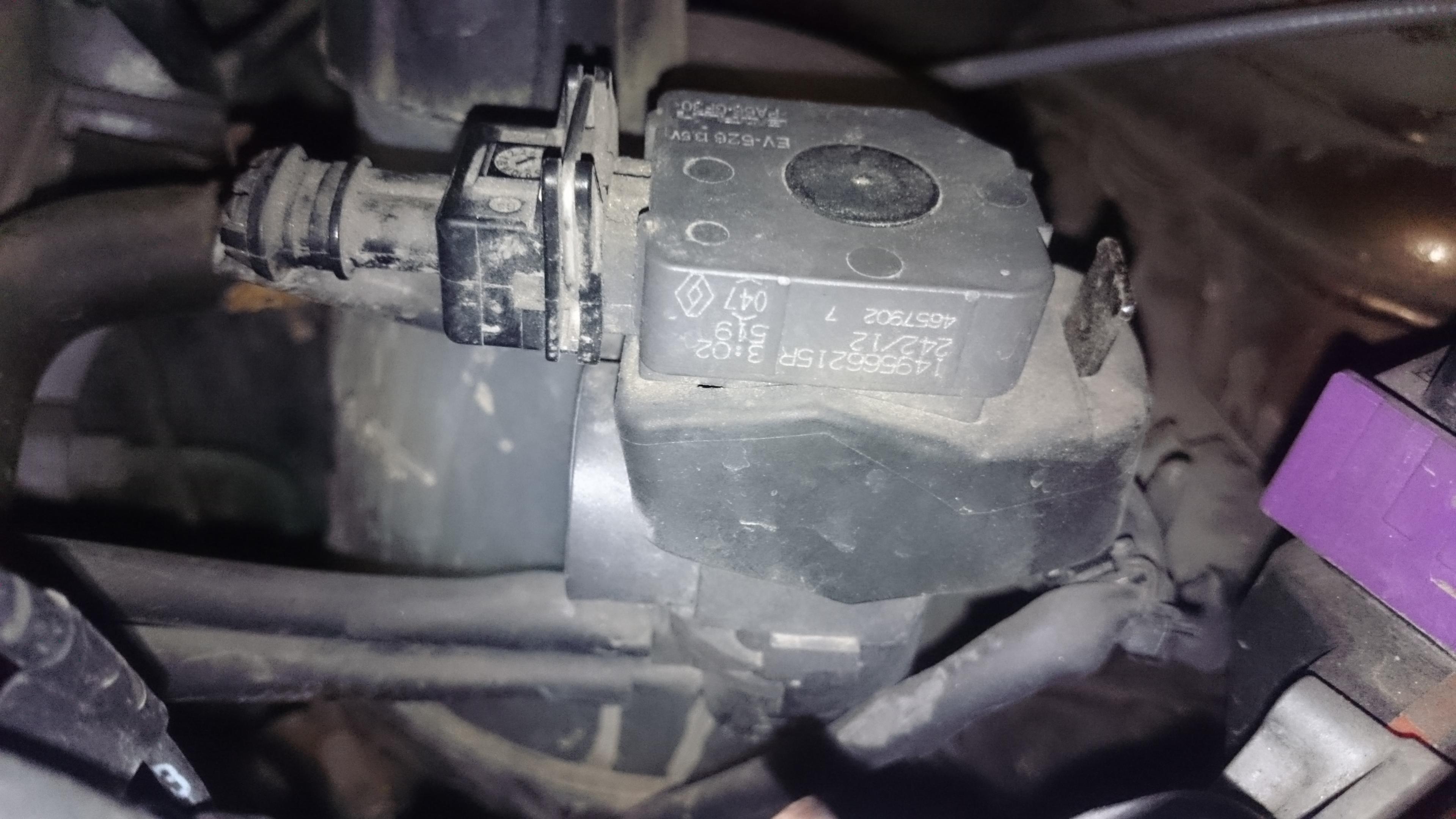

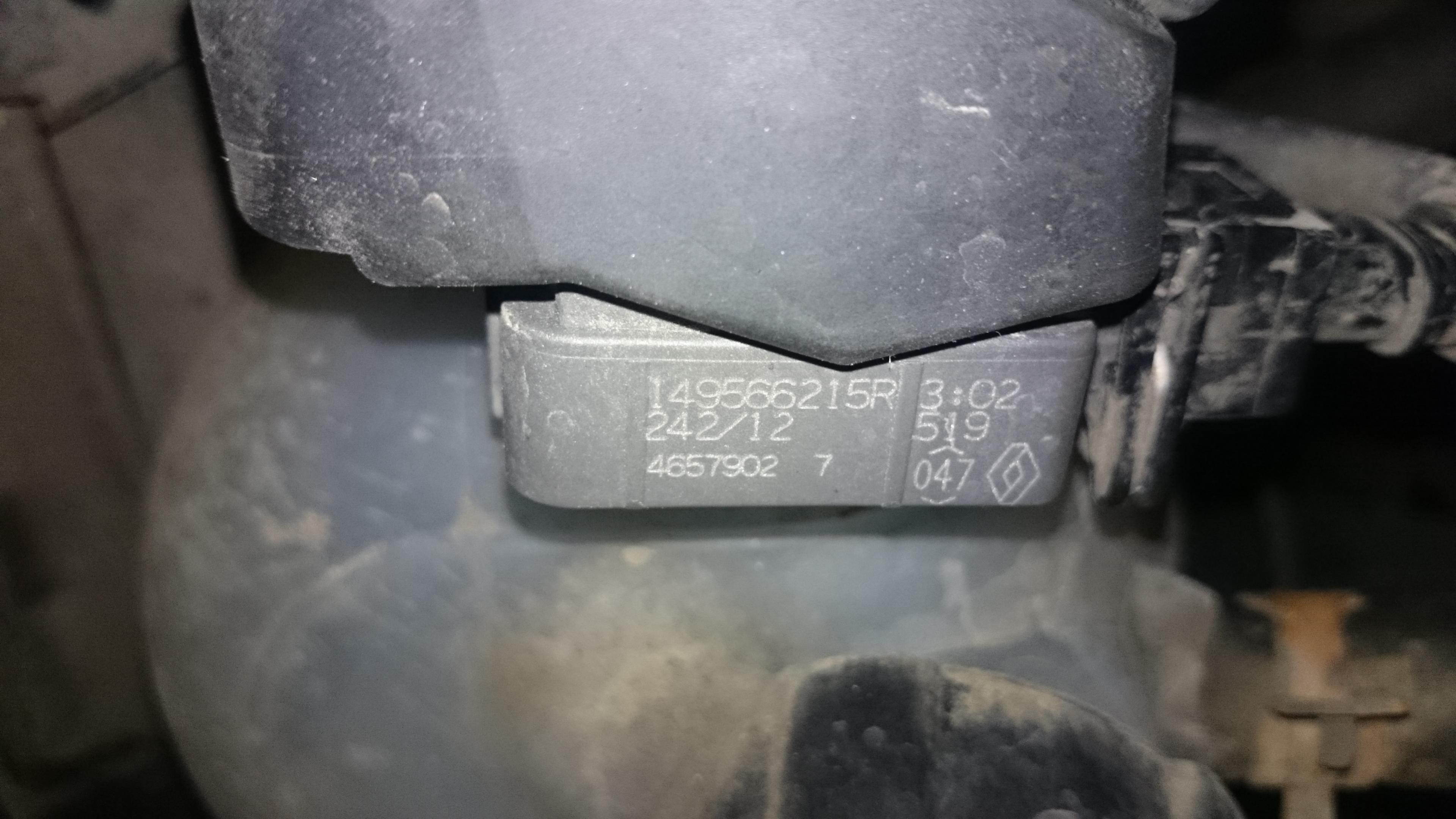

Сообщение от Snake2004
Да это он, другой формы но он.
Посмотри, пожалуйста, каталожный номерок на нем.
Как и обещал фотки клапана с номером , чудом не забыл сфоткать ))

Сообщение от Борян
Спасибки.
Еще один вариант, стоит примерно те же деньги, идет и на кенгу и на трафик, непонятно как они выбирают какой клапан куда ставить)))
Похоже лучший вариант найти недорогой свежий клапан с кенгу.
