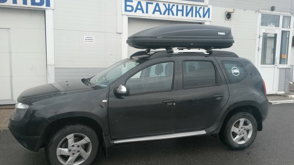

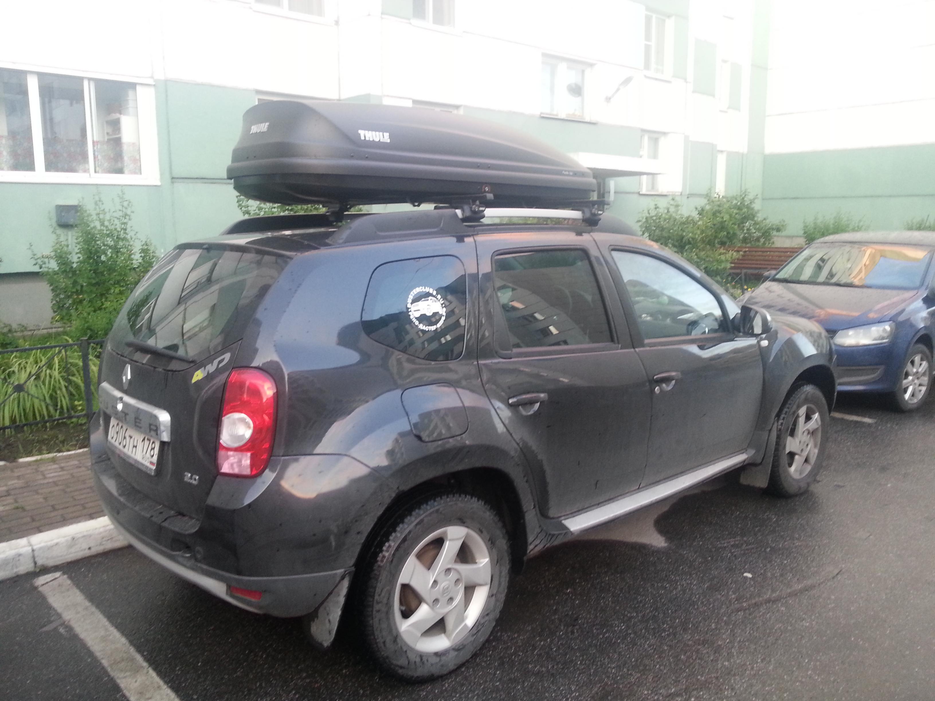

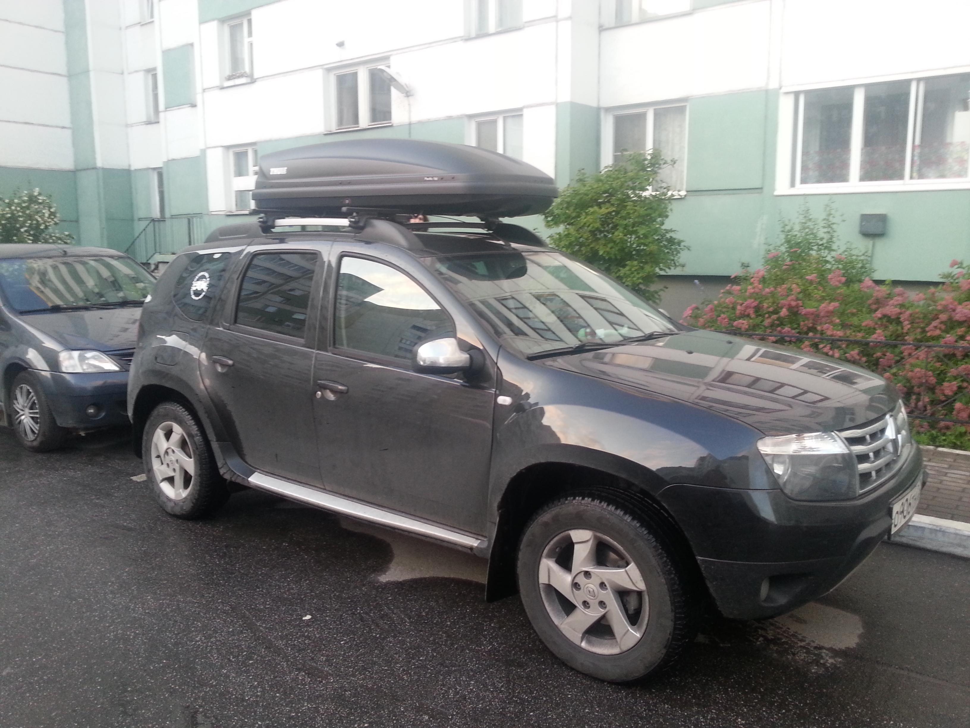

А вот щас запилю себяшечку )))
Вот такие мы теперь красивые )))
Бокс http://www.auto-tim.ru/shop/seriya_b...80_ds_chernyy/
Упоры http://auto-tim.ru/shop/opory/komple...hrase_id=10595
Дуги http://auto-tim.ru/shop/dugi/komplek...hrase_id=10596
катал уже по КАД-у 130 км/ч вообще не чувствую, что то там есть

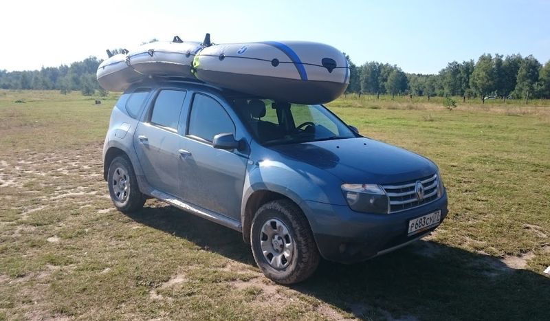

Перевозка лодки на необльшие растояния (без выезда на трассу, только лес и поля). Поперечины Fico 44
