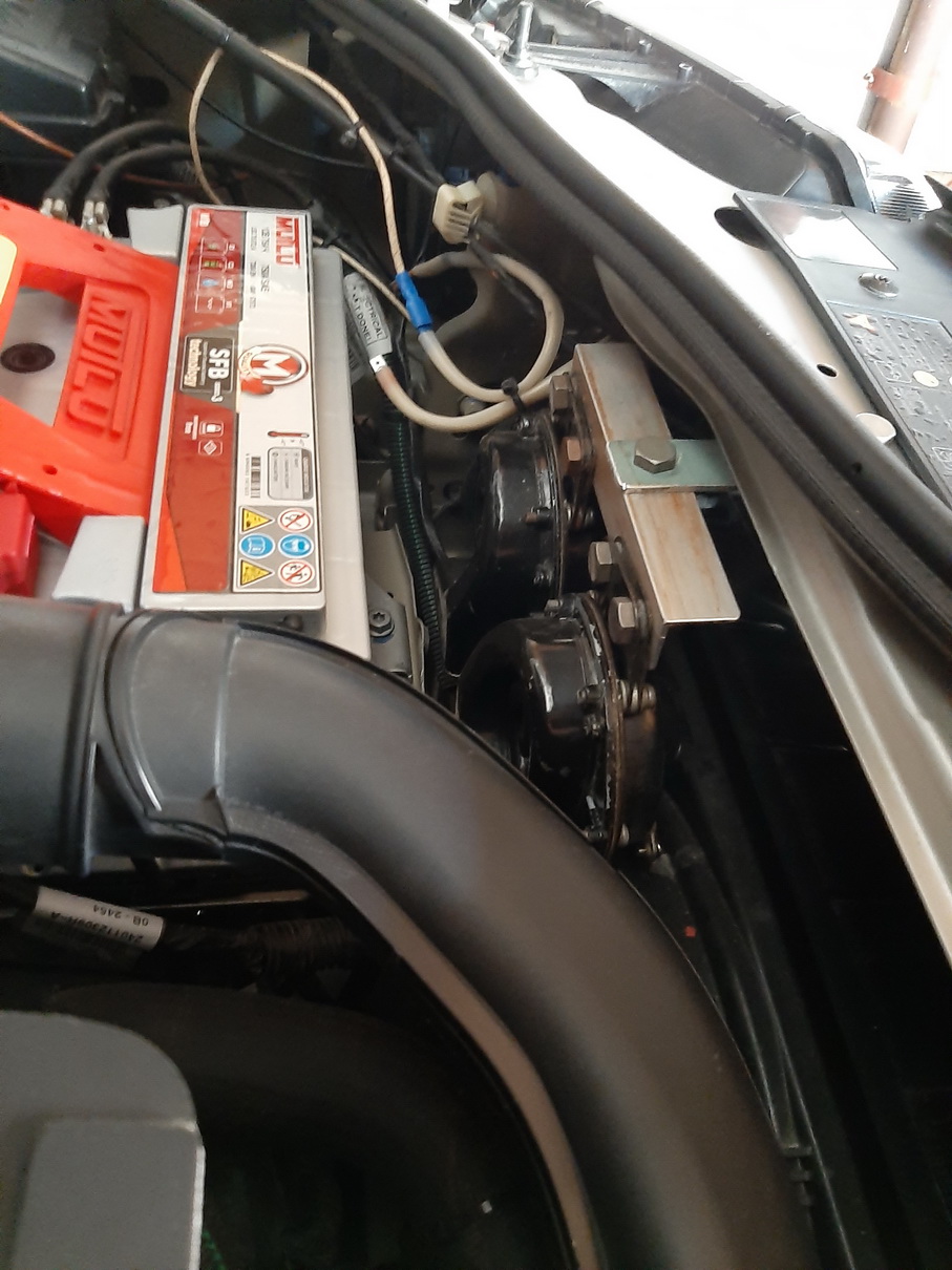

Здравствуйте, помогите может кто сталкивался. Дастер 15 года рестайлинг,мотор h4m, не работает сигнал, предохранители проверил, гудок тоже , все работает

Сообщение от kitoboy1990 Посмотреть сообщение
Попробуй сдесь посмотреть:
http://www.dusterclubs.ru/vb/showthr...?t=3349&page=9
http://www.dusterclubs.ru/vb/showthread.php?t=13326
Вот обширная тема:
http://www.dusterclubs.ru/vb/showthr...E8%E3%ED%E0%EB
Последний раз редактировалось ДядяСережа; 11.12.2023 в 10:14.

Если бибикалка на руле, то могут тупо контакты подгореть. Я подушку снимал, контакты чистил, потом смазывал. Сейчас все работает как надо. Родные мне волговские поставил, из старых запасов. Настоящие, а не пикалки, которые сейчас под их видом продают.
Тип файла: jpg 20231019_141226_новый размер.jpg (281.5 Кб, 295 просмотров)

Спасибо, буду пробовать
