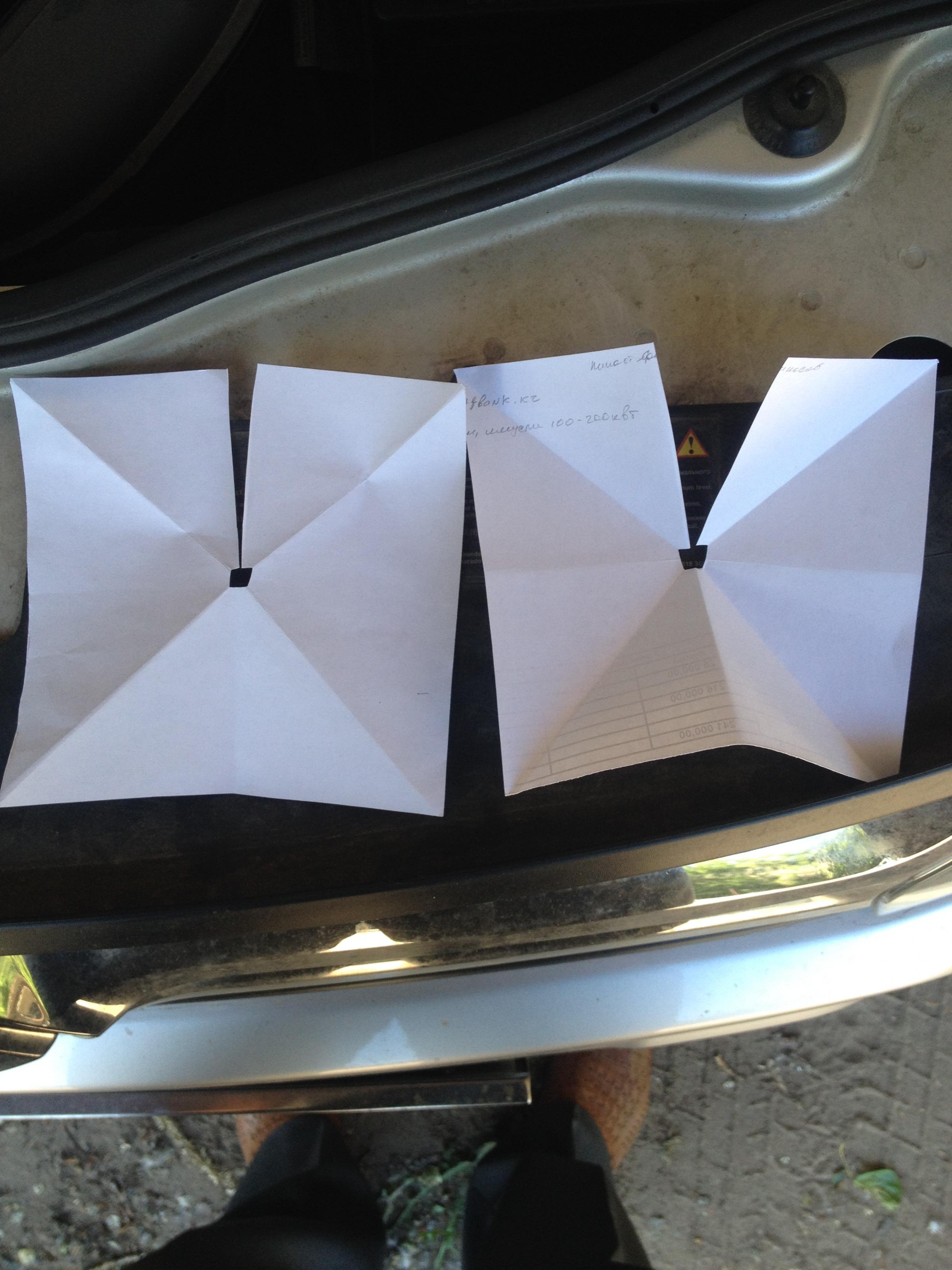

Давно задавался вопросом: текут у меня форсунки или нет? Ржавчины нет, и зря срывать их не вижу смысла. Недели две назад поставил индикаторы на шланги. Всунул в квадратные отверстия в капоте и соединил степлером. Появятся следы - проклею. Конечно, у кого свечи ржавеют смысла в этих проверках нет.

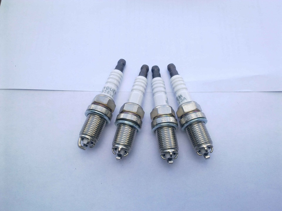

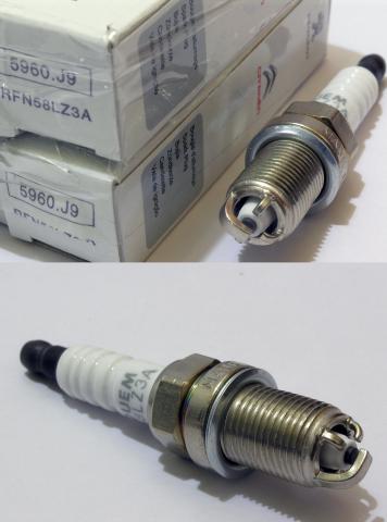

У компании Eyquem появилась новая линейка свечей зажигания Eyquem Spark Plug F54, 3+1(4 электродные),по описанию они облегчают холодный пуск , более эффективно работают в жару ,экономят топливо и снижают выбросы ими как оригиналами комплектуются все автомобили Пежо и Ситроен!
По интерактивному каталогу http://www.eyquem.com/en/ для двигателей К4М и F4R рекомендуют свечи Eyquem RFN 58 LZ3A (артикул для покупки 5960.J9 ),замена через 60 000 км
