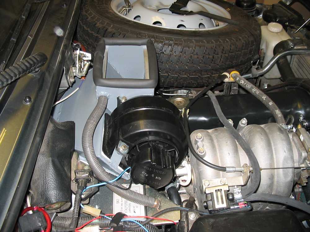

3. Слабый моторчик вентилятора выкинут, вместо него, под капотом, на изготовленной коробке воздухопритока установлена "улитка" от 08 модели.
Чертежи коробки есть тут
В самом низу более правильный чертёж.

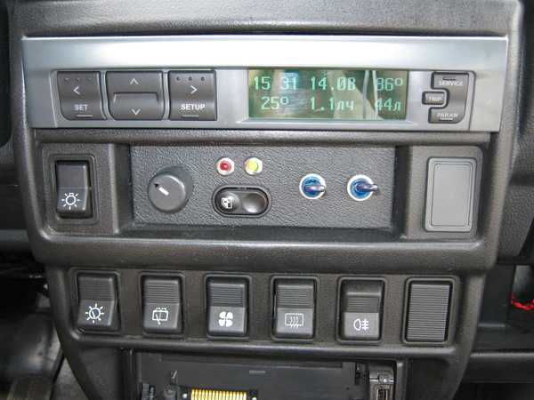

5. Пассажиру и так очень жарко ногам, а водителю - не очень. Поэтому со своей стороны, в нижней части печки (в салоне) врезал сопло от каких-то жигулей (вроде от 5-й модели) - через это сопло воздух подаётся в зону педалей.
6. Дополнительно установлена электропомпа от Газели, но лучше применить импортную (от БМВ надёжнее и тише работает). В основном ей не пользуюсь, только если только что запустил двигатель, то при включенной помпе воздух ощутимо горячее. А особенно помпой хорошо выгонять воздушную пробку из системы, которая любит образовываться в радиаторе печки, как в самой высокой точке системы.

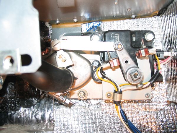

7. Кран отопителя заменён на керамический от "восьмёрки" и состыкован с электроприводом (микромоторедуктор от "десятки"). Управляется клавишей от стеклоподъёмника.
Штатные рычаги управления заслонками/краном удалены, на их месте установлена пластина, на которой смонтированы органы управления печкой/краном/помпой. Центральные воздуховоды удалены, ибо не юзал никогда, на их месте "живёт" бортовой комп. - как раз место, будто под него.

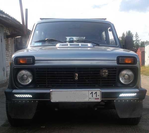

Установлены ДХО в бампер и регулируемое реле паузы для дворников...

Нарыл на винте немного фоток (коробка воздухопритока, электрокран, управление и установленные ДХО). Схемы подключения эл. крана и ДХО тоже имеются.

Адрес: Ростовская обл
Автомобиль: верховина 3
По умолчанию Re: Renault Duster против Лада 4*4
интересные техн решения.Кроме... размещения дхо.
Когда то у меня была нива и я во всю пользовался её прекрасными таранными качествами.Преодолеть с разгона кустарник,камыши или выскочить на крутой берег реки зачерпнув при этом бампером об песок-ЛЕГКО! а тут...дхо мешают.Непорядок.
про мелкие дтп и думать не хочется.
имхо
Старый 30.11.2011, 22:20   #110
OlegK
Аватар для OlegK
Онлайн: OlegK вне форума
Был(а): 26 июн 2014 20:40
Адрес: 11-й регион
Автомобиль: NivenWagen
Сообщение от иванко
а тут...дхо мешают
Они внутри бампера, типа, под защитой )) А если на них надавить, то они мягко отпружинивают внутрь бампера и возвращаются обратно. Ничего им там не будет!
Сверху бампера - я видел, не вариант (не красиво), снизу - их влёт оторвёт. Можно вкорячить в решётку радиатора, но не эту модель ДХО, нужны короче, иначе не укладывается в требования к расстоянию между ними...
