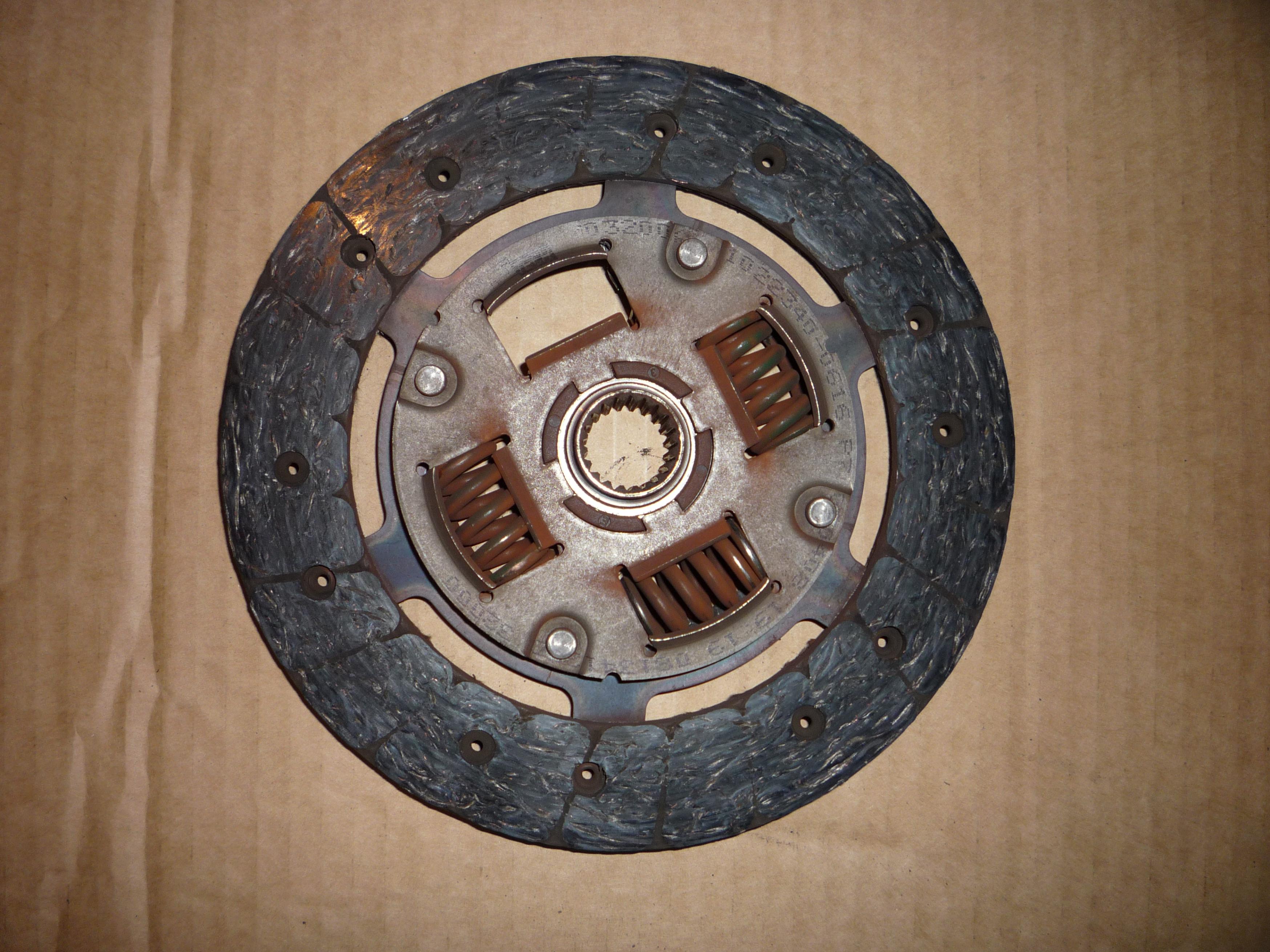

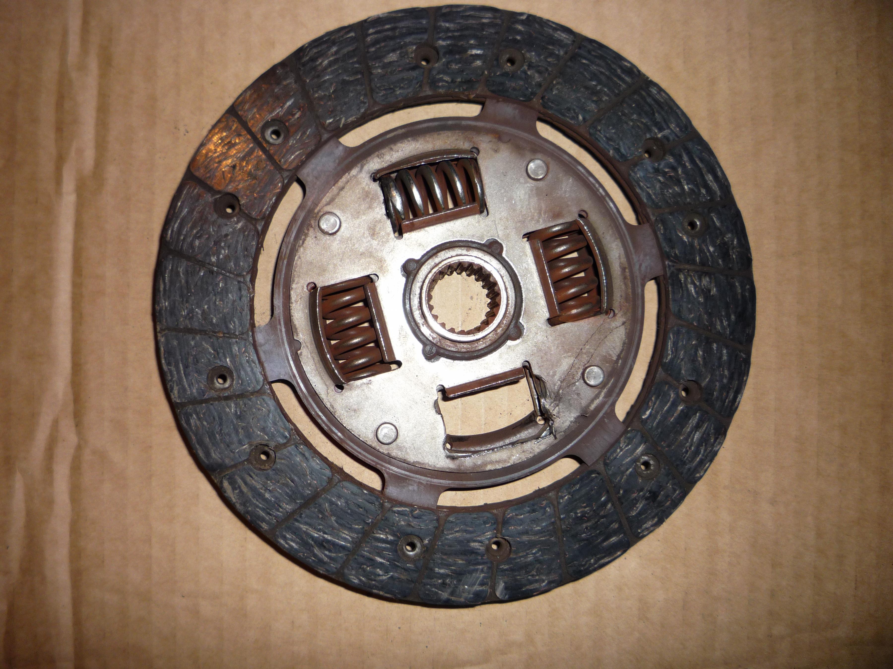

Какое количество, может быть как я несколько тысяч. Вот вам диск сцепления которую я вчера поменял, со стороны маховика износ меньше, и со стороны корзины видно что появились по краям волокна.
Есть разница, но минимальная. А теперь посмотрите на диск ТС, со второй стороны износа практически нет, так откуда же такой износ со второй стороны? И что нужно сделать, чтобы накладка превратилась в стружку? Не, это сцепление не работало нормально, это явный брак.
Вы читать не умеете что ли, я писал уже что это происходит в результате ПЕРЕГРЕВА И происходит когда буксуешь и сидишь и дро...шь педаль сцепления. По поводу износа одной стороны , корзина прижимает диск к маховику , а не наоборот, изучайте мат часть. И меня прикалывает что наездники учат ремонтника что может быть , а что нет  Не путайте меня с ОД который хочет вас обмануть.
