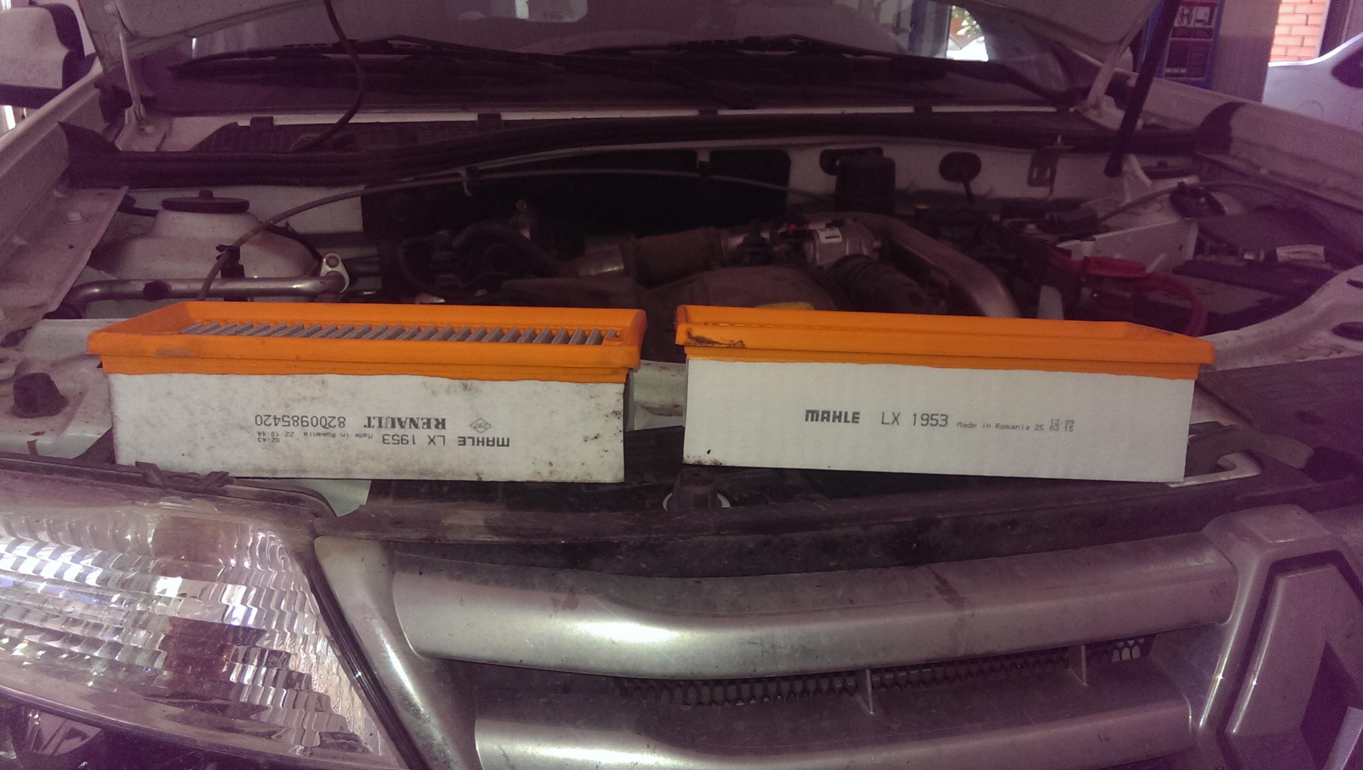

Сегодня ТО сделал,поставил Кнехт-мали.Стоял оригинал,визуально абсолютно одинаковые

Друзья, будьте осторожны с фильтром TSN
9.1.1638.
Он короче родного на 8мм. это критично - он оставляет зазор между корпусом и уплотнителем., т.е. для Дастера не подходит, хотя бьется по Exist, как оригинал и размеры, указанные у них на сайте, совпадают с нашими.
