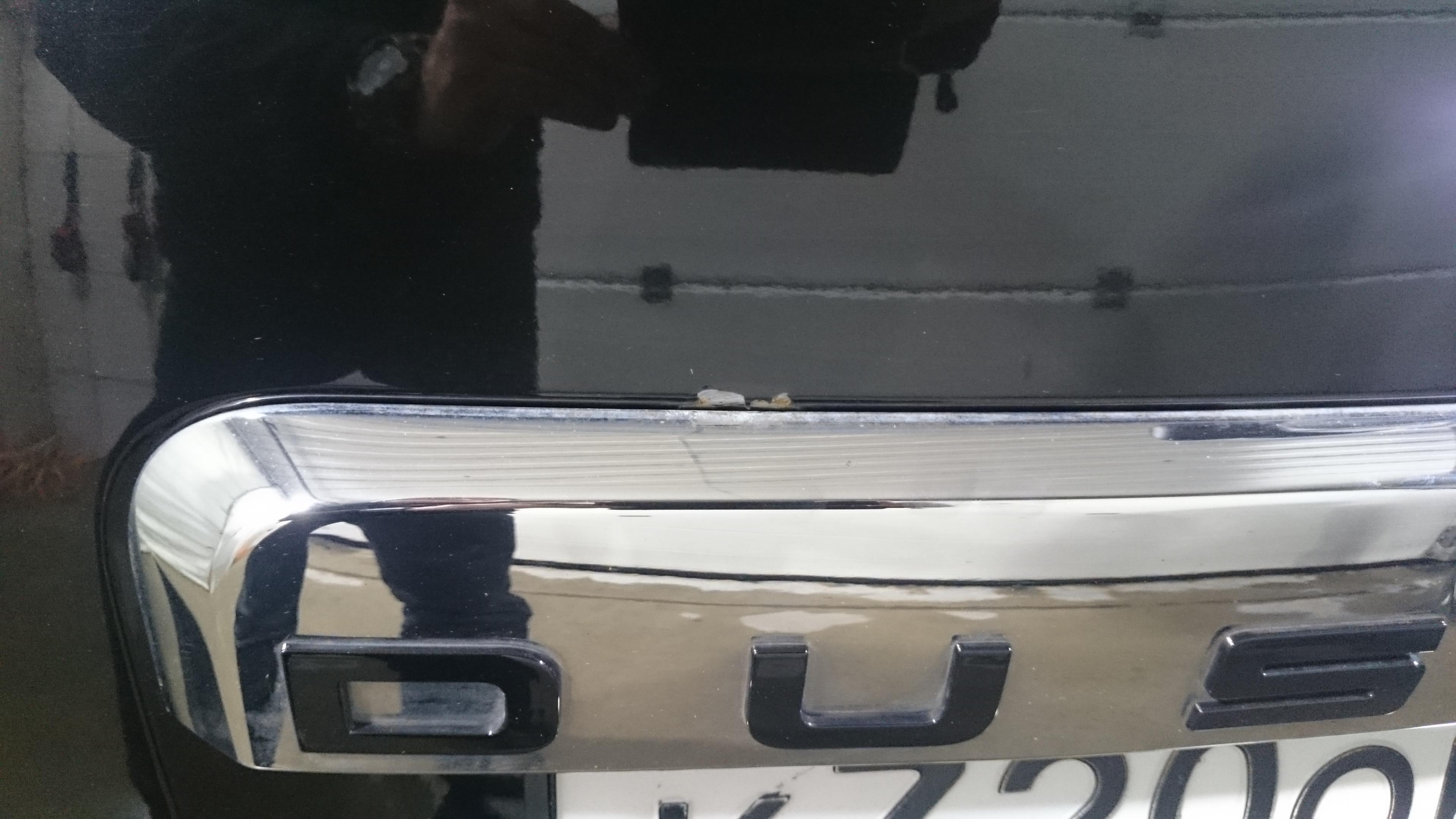

Снял у себя накладку на пятой двери. При пробеге ~15 тыс. км. обнаружил небольшие потертости на двери. Но пока не критичные, едва обозначились следы соприкосновения двери и накладки. Безусловно, если краска протрется сильнее и, скорее всего, появится коррозия в этих местах - случай будет гарантийный. Дверь дилеры в таких случаях красят по гарантии. Но надо ли оно нам, доводить до такого состояния?...
Читал на Драве о том, как можно избежать таких проблем:
1. Подкладывают резиновые уплотнители между накладкой и дверью - например, от стопа ВАЗ-2105;
2. Подкладывают шайбы на болты крепления накладки.
Вижу второй вариант наиболее оптимальным - между накладкой и дверью образуется небольшая щель, мест трения больше не может быть в принципе. По первому варианту встречается информация, что все же резиновый уплотнитель тоже протирает краску.
У себя сделал так:
1. Подложил под каждый болт крепления шайбу металлическую и шайбу резиновую (сделал из велосипедной камеры);
2. Под каждый крепежный "пистон" подложил по две резиновые шайбы (тоже из велосипедной камеры);
3. Проклеил двусторонним скотчем вокруг отверстий в накладке (под подсветку номера и камеру). Так как накладка при таком способе доработки отходит от двери, может несколько нарушиться уплотнение указанных проемов от влаги/пыли. Двусторонний скотч похож немного на материал, которым штатно эти отверстия уплотнены, и как раз хватает толщины одного слоя скотча (примерно такая же суммарная толщина шайб на болтах). Рекомендую на это обратить внимание. Не все делают почему-то.
Пистоны при этом защелкнулись, хоть и с трудом. Накладка не болтается, не люфтит, держится хорошо.
ЛКП у Дастера очень слабое. Проблема с накладкой существует у 100% Дастеров. Решать ее желательно по выезду из салона, не откладывать!..

2 года назад мне красили по гарантии дверь.
Лучше бы они это не делали, щас между накладкой и номером все вспучилось.
Хрен его знает что делать, только защищать до металла, проходить антиржавчиной и самому кисточкой красить.

Неужели у рестайла проблема сохранилась? Пробег 2500, месяца нет, начитавшись, посмотрел накладку, визуально сидит глубоко, не шевелится, никаких зазоров нет...
Снимать? ((
Из обсуждаемых вариантов самый симпатичный - резиновый уплотнитель. Заморачиваться ну совсем не хочется...

Снимать однозначно. Тоже сидела плотно и не ёрзала. Поленился сразу снять и посмотреть, ну и результат очень плохой. Четыре протёртости , одна до метала. Зашкурил и благо додумался с новья подобрать краску по лючку и закачать в балончик. Подкрасил осторожно и срезал выступы на накладке и одел резиновый уплотнитель от задних фонарей ваз семёрки. Ещё место соприкосновения проклеил полоской бронеплёнки, затянул плотно. Теперь спокоен.

Это кажется что там ничего не ёрзает. Накладка большая, и дверь не маленькая, как ни затягивай, всё равно будут деформации

Девять месяцев моему..снял, увидел где выступы накладки касались краски, начинается процесс коррозии.....зачистил и закрасил,потом бронепленкой заклеил по кругу.

снял накладку через где-то полгода владения авто. обнаружил 2-3 протертости лака и краски от выступов. сточил выступы и поставил по периметры резинку уплотнительную от фар 2106. она круглая, пришлось резать по все длине и она более мягкая чем от фонарей 2105. думаю после зимы снять еще раз для ревизии

Вчерась помылся.
Глянул. Под накладкой стёрлось до металла.
Записался к дилеру.

Перекрас по гарантии.

Заклеил анти гравийной пленкой(3 М) по периметру прямо по вздутиям ( маленькие были но много)- два года без изменений в худшую сторону. Вывод- клеить сразу после покупки.

Было то же самое. Завод согласовал перекрас по гарантии. ОД автомир.
