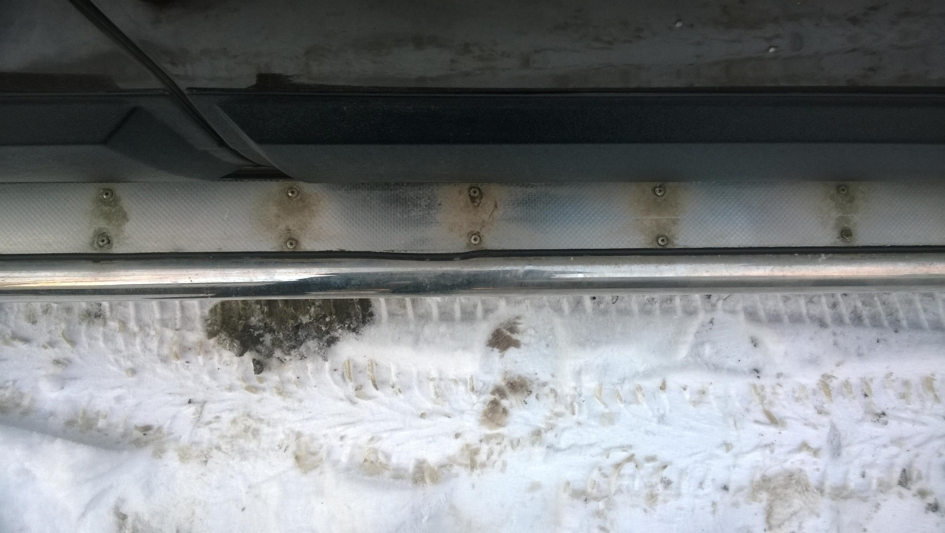

По умолчанию Re: Защита порогов "Эстонец"
Сообщение от WolfAlex Посмотреть сообщение
Потом решил не заморачивать, "люминь"-заклёпки ставить вообще песня, щёлк-щёлк и готово. Зиму переживают, а весной проще заменить их, чем оттирать вокруг заклёпки отложения от солей-реагентов которыми щедро "удобряют" дороги.
У меня от люминиевых заклепок в первый же зимний месяц потянуло таким вот налетом. Керхером на автомойке не смывается просто с шампунем.
Бутерброд из алюминиевой площадки и площадки из нержавейки между собой промовилен.
Заказал заклепки из нержавейки на сайте Зубра
