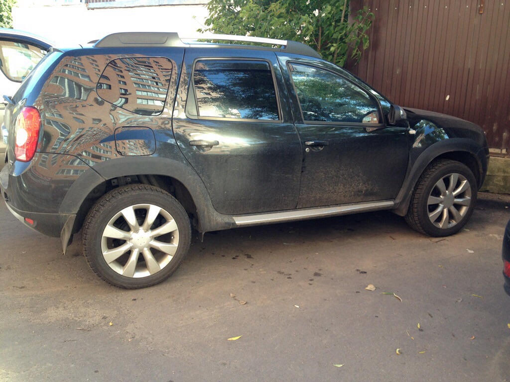

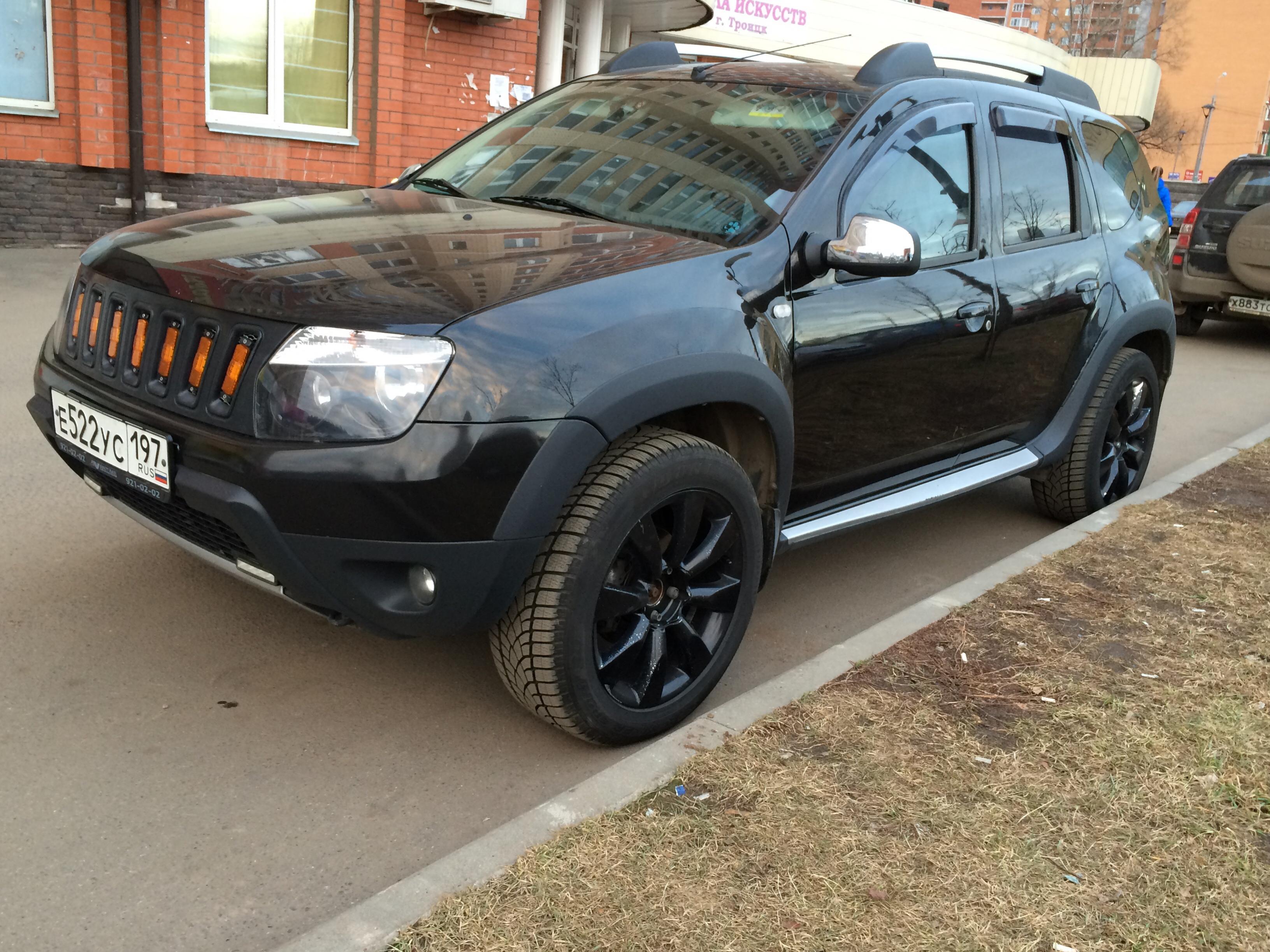

Всем привет, решил преобрести колеса для зимы и колдобин, и сделал вывод.
Чтоб понять как поведет себя автомобиль с длинными шестернями и сделать все передачи длинными достаточно заменить колеса и поставить колеса большего размера, то есть радиуса.
Пример, если ставите колеса 235/55R18, то получаете все длинные передачи не залезая в мкпп .
Если вы лезете в коробку и ставите длинные шестерни то при стокоаых колесах получаете тоже самое, как на больших колесах.
Соответственно нагрузку на двс, и если топить газ то расход топлива увеличится, но можно и с экономить тогда ваша езда превратиться в тошнотика на больших колесах по прямой. Это касается авто с двс 1,6 но если всетаки любите топить тапку и расход бенза не важен то можно пробовать.
Вот такая рекомендация по дискам, это размер дисков R18 ширина диска J8 и вылет ЕТ40, к шинам 235/50, или агрессивно 225/55, для любителей быстро ездить по трассе и закладывать в поворот.
Для средней езды, и легкого бездора ищем диски шириной J7,5.
И для колдобин и бездора ещем диски шириной J7.
Следующие диски с вылетом ЕТ35 можно воткнуть под шины 245/50.
Все эти размеры колес придадут вашей коробке длинные передачи, плюс высокий клиренс .
Для дизеля и двс2 можно воткнуть, как у меня 235/55R18 существует легкое цепляние подкрылка при выкрученном руле.
До этого стояли 225/55 не где не цепляли возил даже цемент по бездору, но тогда ширину диска лучше J7,5 или J7.

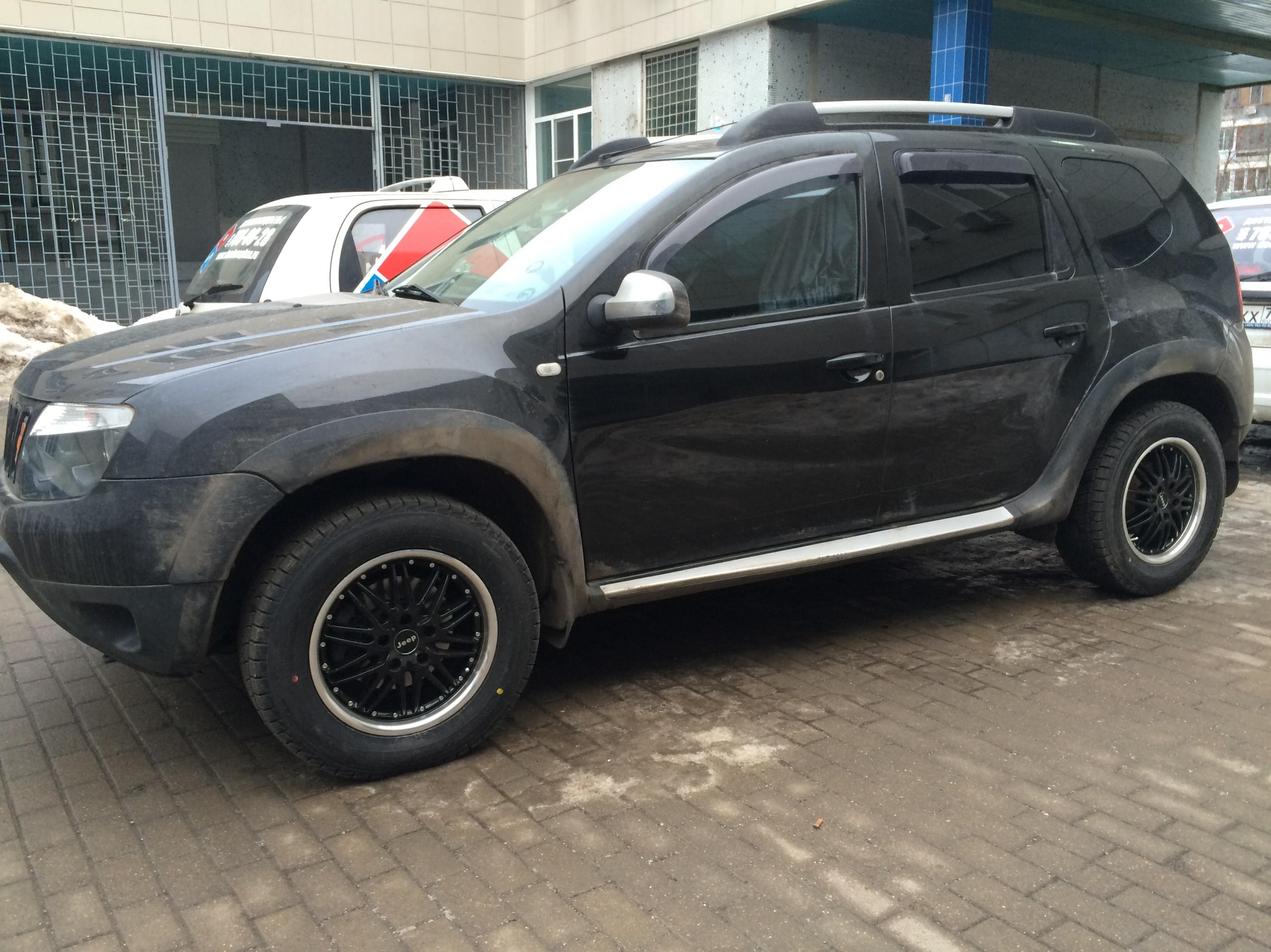

Теперь для бездора зимы и колдобин я поставил 235/60 шины к дискам R16 шириной J7 и вылетом ЕТ38.
Получил почти сток, короткие передачи и минус 1.5 клиренса.
Вот что получилось

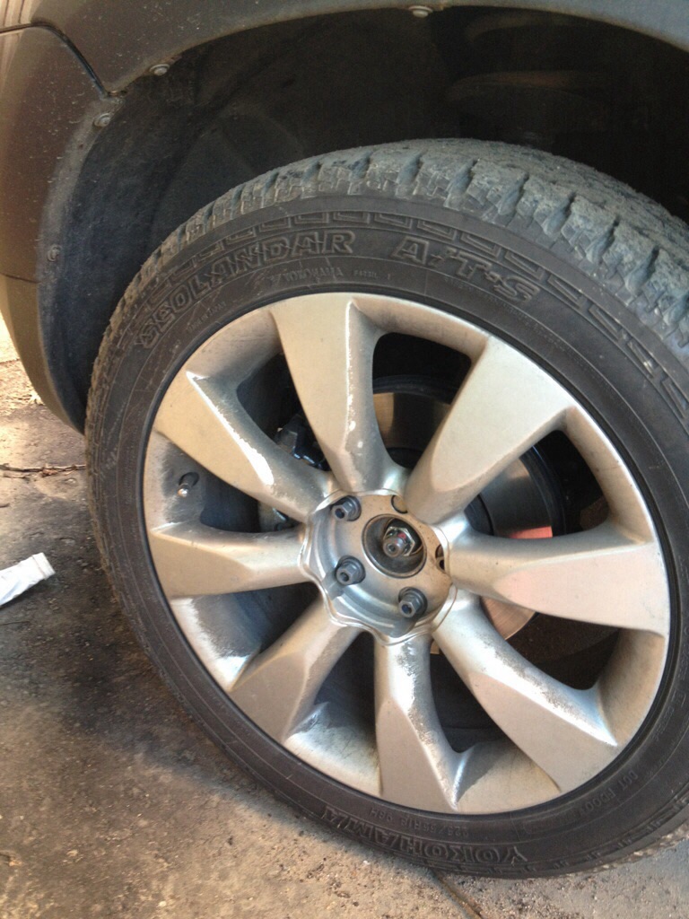

Сток литье Дастер 215/65R16 после пробега 500км. Снял, поставил литье сток Инфинити ЕХ 225/55R18, один год управления.
Шины снял, поставил 235/55R18, как сток у АудиQ7, один год шесть месяцев управления, решил оставить для Лета.
Продал за валявшийся сток Дастера, взял то, что посчитал нужным на сменку для зимы и колдобин это 235/60R16.
Вот и решил поделиться пройденным опытом, плюсами и минусами.
Которые могут быть.
И дать теме, еще один вариант для размышлений может кому-то пригодится.
Жесткость и мягкость шинным калькулятором не почувствуешь и как складывается поведение авто в поворотах, и в какую сторону меняются обороты ДВС, разгон и т. д.
А было вот что.

Я свой отзыв написал для ознакомления, и чтоб владельцы Дастеров могли решить проблему коротких передач, всего лишь поставив колеса побольше для начала, и могли определиться с выбором шин и дисков под свои нужды, для тех кто имеет меньший опыт, а профи могли задуматься.
Я начинал вот с этих колес.

Я не экспериментировал, а добавил свое предложение, как небольшой вариант.

У меня есть результат!, и по колесам и по мкпп 6 которую я разбирал отправлял в НИРФИ, а после собирал.
Всякого рода бумажные данные и графики только для пррсмотра, их не пощупать!
Что касаемо колес то ценник гораздо дешевле получиться хотябы на комплекте бэушных дисков и шин, а можно не диски не покупать, на сток поставить шины больше по профилю или ширине и до 20тыс.руб. можно уложится.
Что касаемо мкпп купить разобрать, а TL4 или TL8 разбирать и снимать по любасу даже для замены одной любой передичи, тут свмое интересное какие передачи удлиннять.
Рено по своей специфики сделали мкпп правильно с короткими передачами которые нужны на легком бездоре и в снегу, да и для зимнего времени года, длинные передачи нужны для асфальта и хорошей погоды, тоесть для лета. А чтоб длинные передачи стали рабочими на бездоре нужно поднимать крутящий момент двс, как у дизеля, да и мощность.
Либо делать в мкпп первые три низшие передачи еще ниже для бездора, и следующие три высших для трассы.
Либо собирать мкпп под свои нужды.
Так вот я и добился этого результата, высокие низкопрофильные колеса для лета и хороших дорог с которыми не нужно раскручивать движок, хотя по бездору да и всякие препядствия преодолевать на меньшей скорости и на бездоре, запросто.
А высокопрфильные колеса чуть ниже но выше стока на зимнее время и по бездору погонять, что на трассе да и в городе от светофра до светофора по хорошему асфальту приходится движок раскручивать, так как с меньшими колесами передачи стали короче.
И это реальный достигнутый результат не на бумаге.
