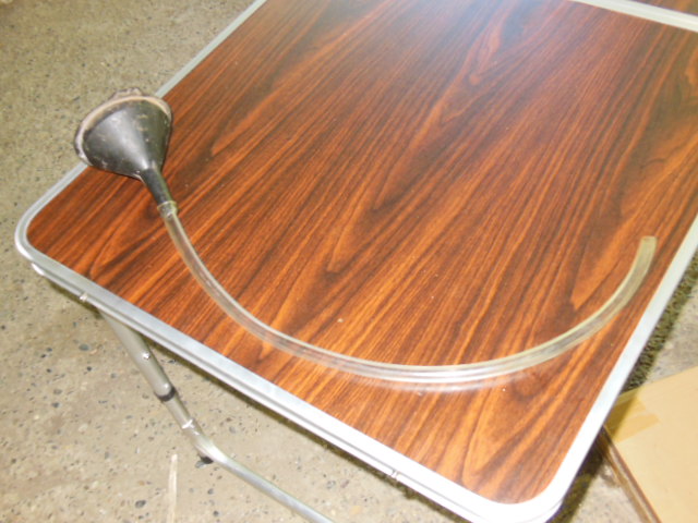

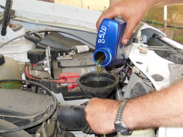

Пришли шестерни 0,738 сегодня поставил, покатался немного-нравится!! Спасибо
Davudovich, он первопроходец, я получается третьим буду  Числа 10 поеду по большому кругу-Сочи-Адлер-Абхазия-Ростов и домой посмотрим, что получилось, но я думаю отлично. По ходу приспособу придумал масло коробка заливать-трубка, лейка, вставляем и льём! Да, ещё болт ведомой шестерни
чудненько откручивается головкой на 11, если нет торкса.
