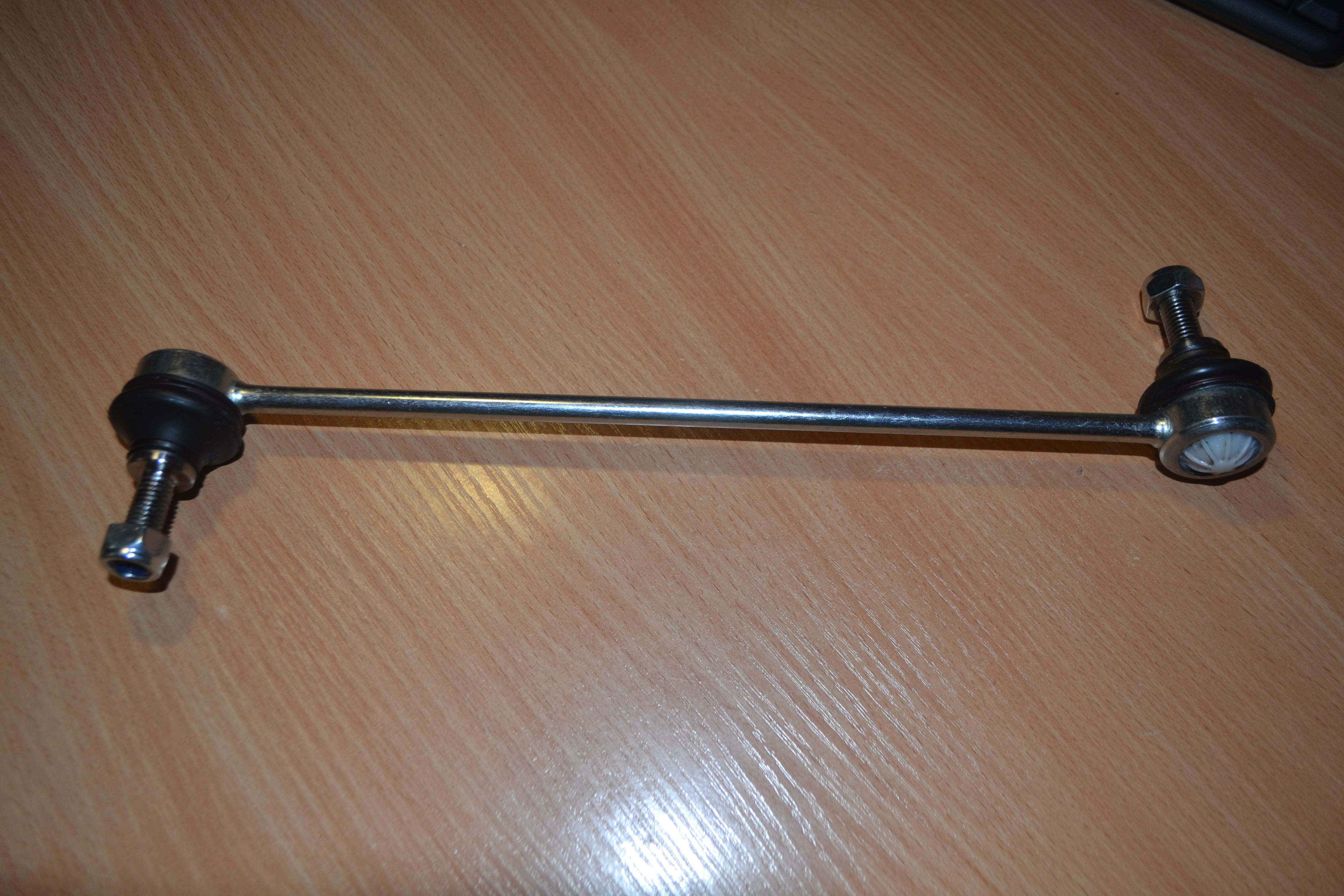

Сообщение от Panzerschreck
Фото не мое, но думаю, автор сильно возражать не будет
---------- Добавлено в 22:57 ---------- Предыдущее написано было в 22:56 ----------
А главный признак люфт шарниров
На фото Mapco 19914HPS 500 руб.
---------- Добавлено в 00:36 ---------- Предыдущее написано было в 00:35 ----------
Буду в понедельник ставить.

Сообщение от Andrew-vorobey
Поставил вместе с новыми втулками штанги поперечной устойчивости. Появилась упругость и уверенность в ходе передка. Буду менять сзади.

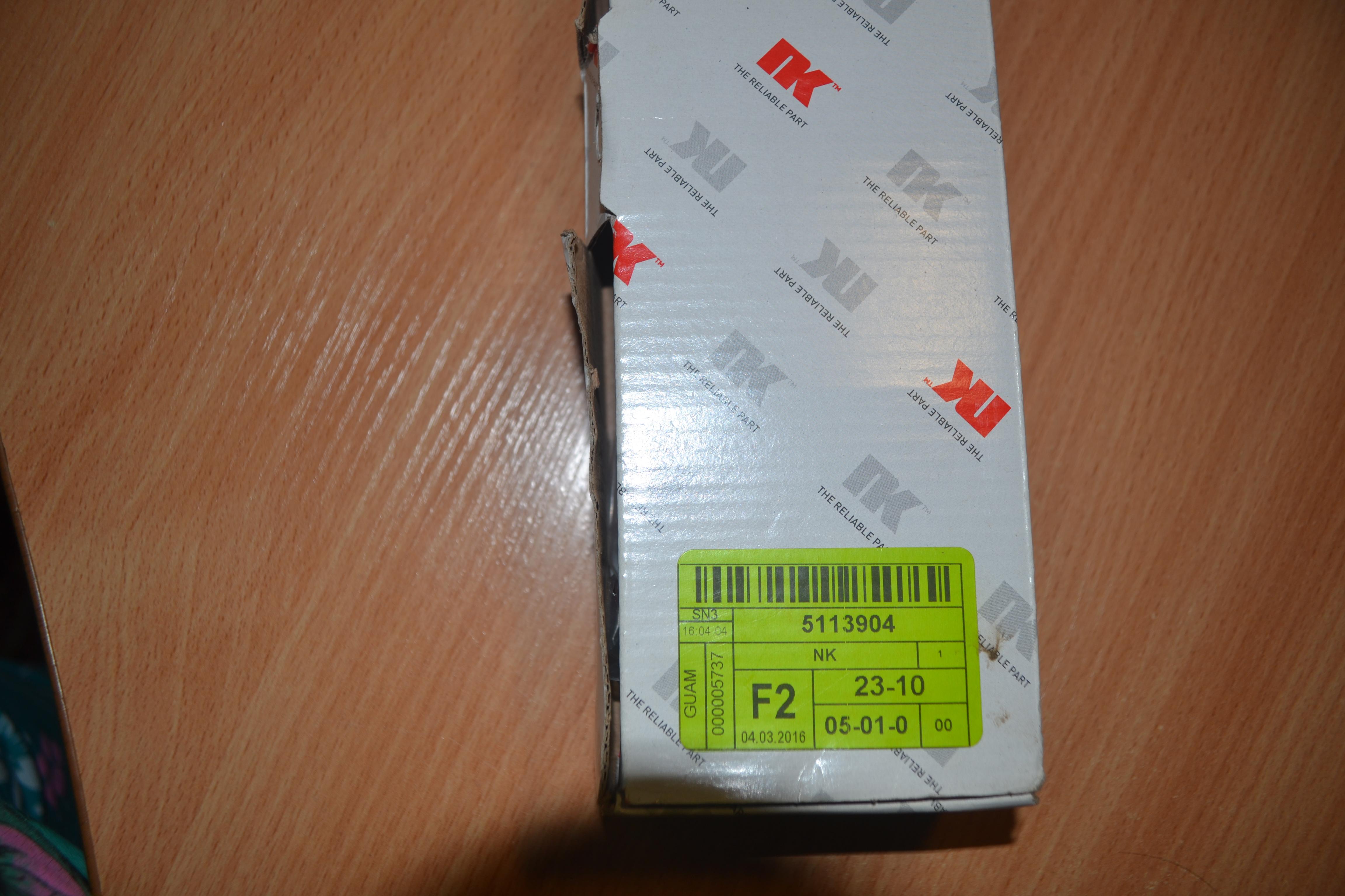

Купил такие стойки :производитель NK.Как покажут себя-икс3,но продавец утверждал что не хуже сасика-будем поглядеть.
AMIGO
