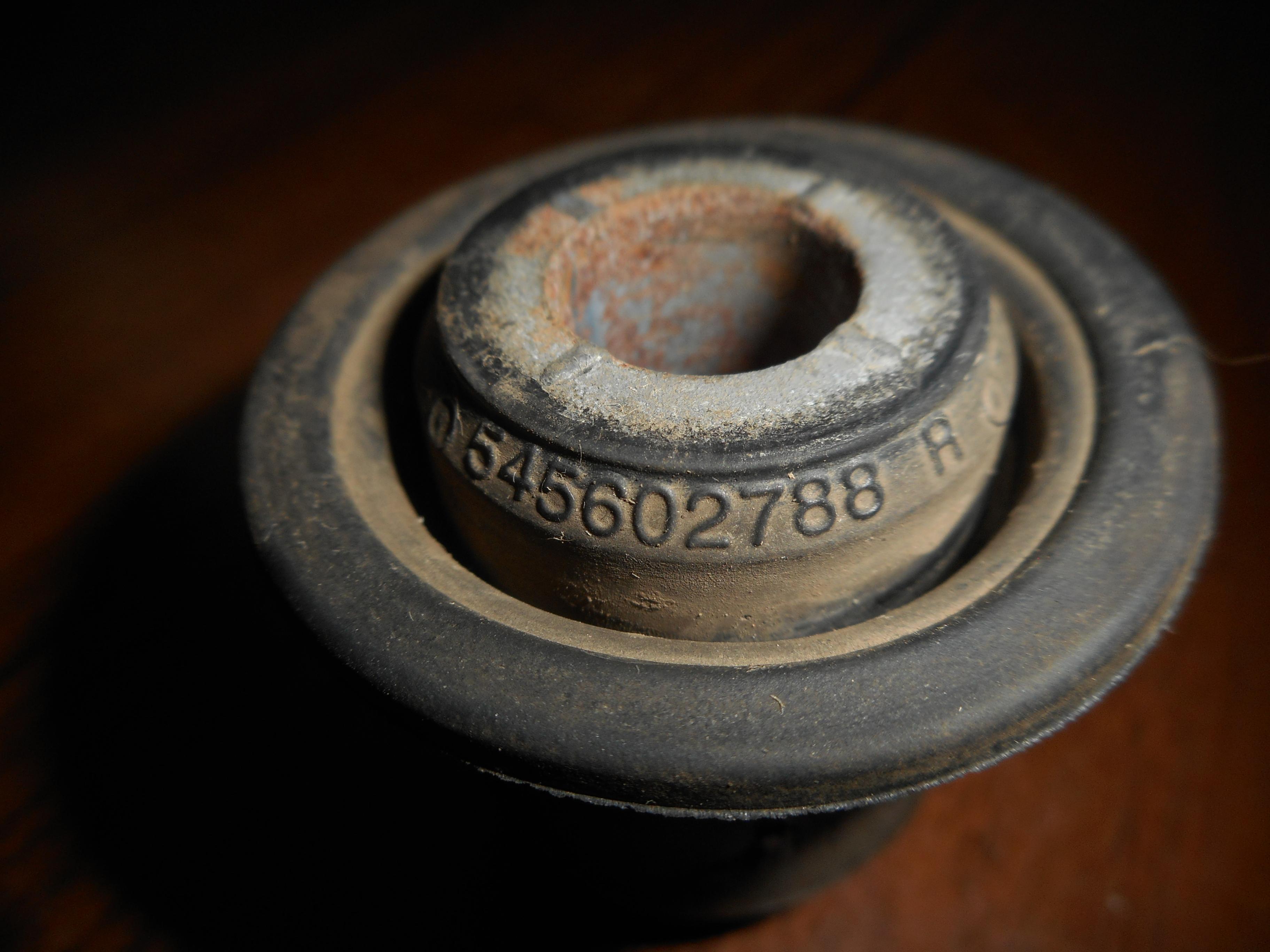

Сегодня заменили мне 4шт. передних сайлентблока на Sasic- 2254015 с номером 54 56 027 88R на резиновой втулке.......а вот снятый стоковый родной сайлентблок, и он с таким же номером...
07.06.2017, 23:53
#102
Регистрация: 22.01.2013
Сообщений: 966
Время онлайн: 1 мес. 5 д. 19 ч. 23 мин. 14 сек.
: 1132
Был(а): 20 мая 2025 11:24
Имя: Слава
Re: Подскажите по рычагам подвески
Sane, Какой пробег?

08.06.2017, 09:23
#103
Регистрация: 23.01.2012
Сообщений: 3,813
Время онлайн: 4 лет 11 мес. 2 нед. 19 ч. 12 мин. 31 сек.
: 6081
Адрес: 43регион
Сообщение от Амиго
Sane, Какой пробег?
Пробег маленький всего 30 тыс.-плохие дороги.

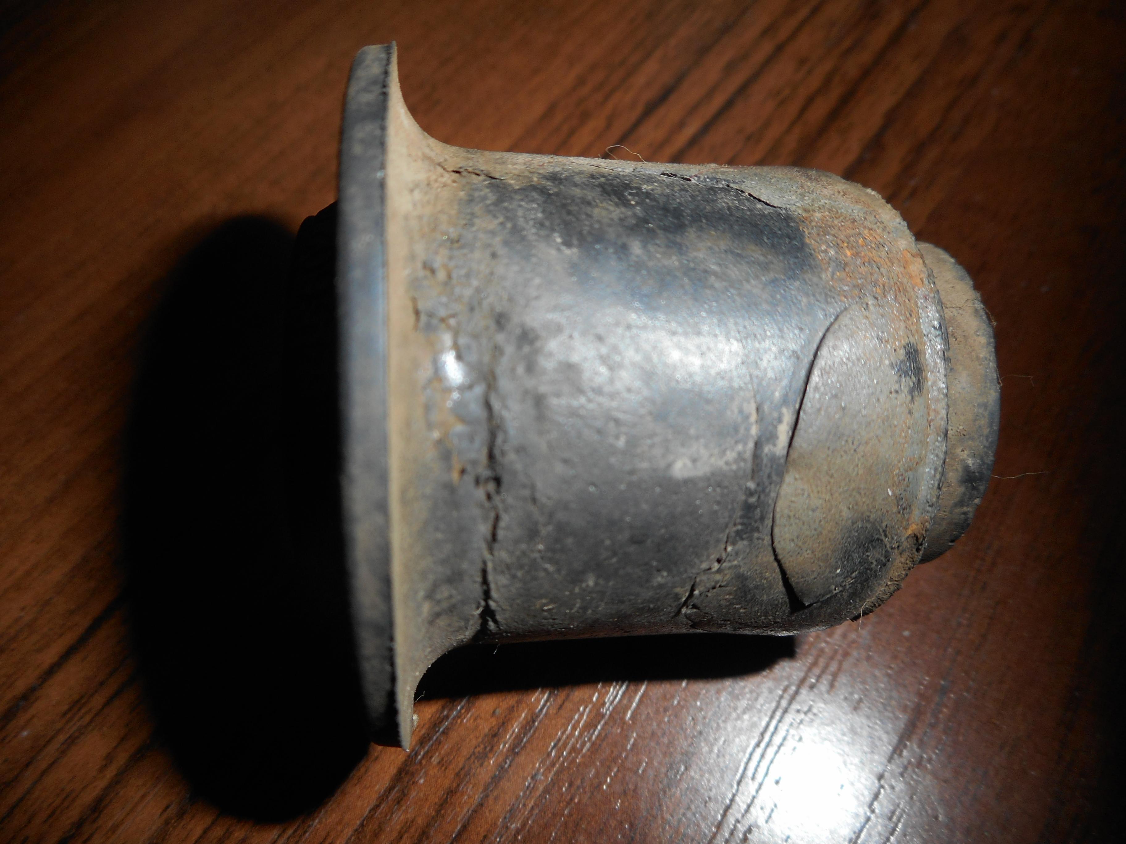

08.06.2017, 10:10
#104
Сообщений: 3,813
: 6081
Адрес: 43регион
Сообщение от Sane
Левая сторона, на ней было просто отслоение резины....и при выпрессовке один сайлент с левого рычага вышел без верхней обоймы....а под ним резина уже стала разрушатся-трещины(фото)...а правая сторона имела люфт....

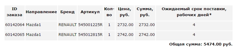

Все сайлентблоки на рычагах передней подвески полностью порваны и пыльники шаровых тоже, плюс много раз ударялся рычагами на бездорожье, возможно они гнутые. При разгоне и торможении машину бросает в разные стороны, руль стал кривой, появилась дрожь на руле, при езде по кочкам слышны громки удары. Поэтому заказал рычаг правый в сборе оригинал 545001225R - 2697р и рычаг левый в сборе оригинал 545012815R - 2707р. Как считаете, нужно ли добавлять смазки под пыльники шаровых?
Пробег 65000 км.

приветствую. где такие цены нашли ?
автодок со скидкой опт4

у меня тоже опт4, но вышло чуть дороже
наверное дело в логистике, чем дальше от склада поставщика, тем дороже.
