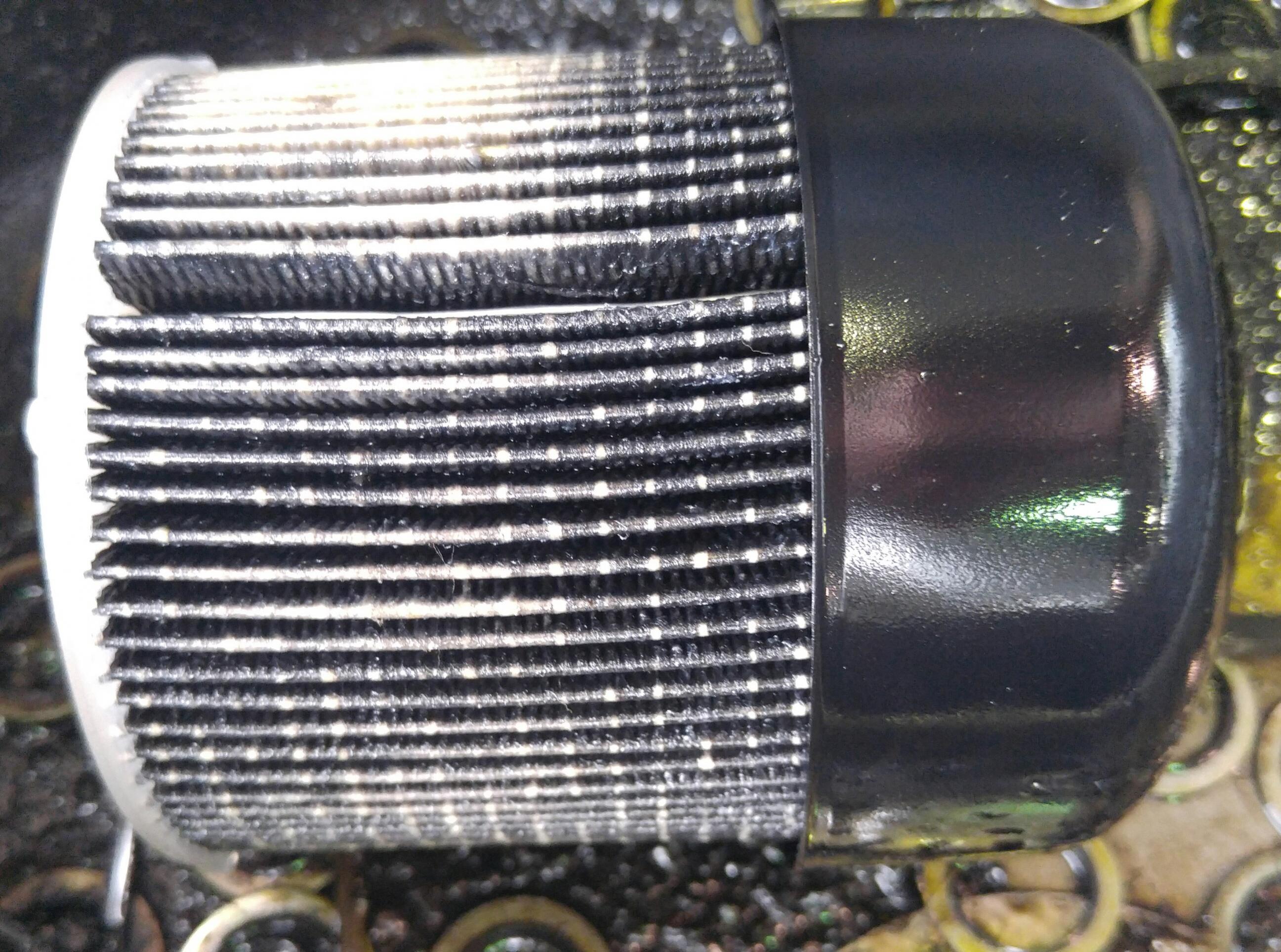

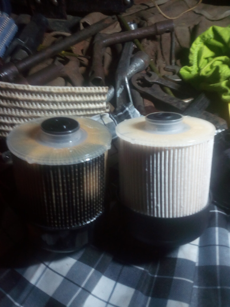

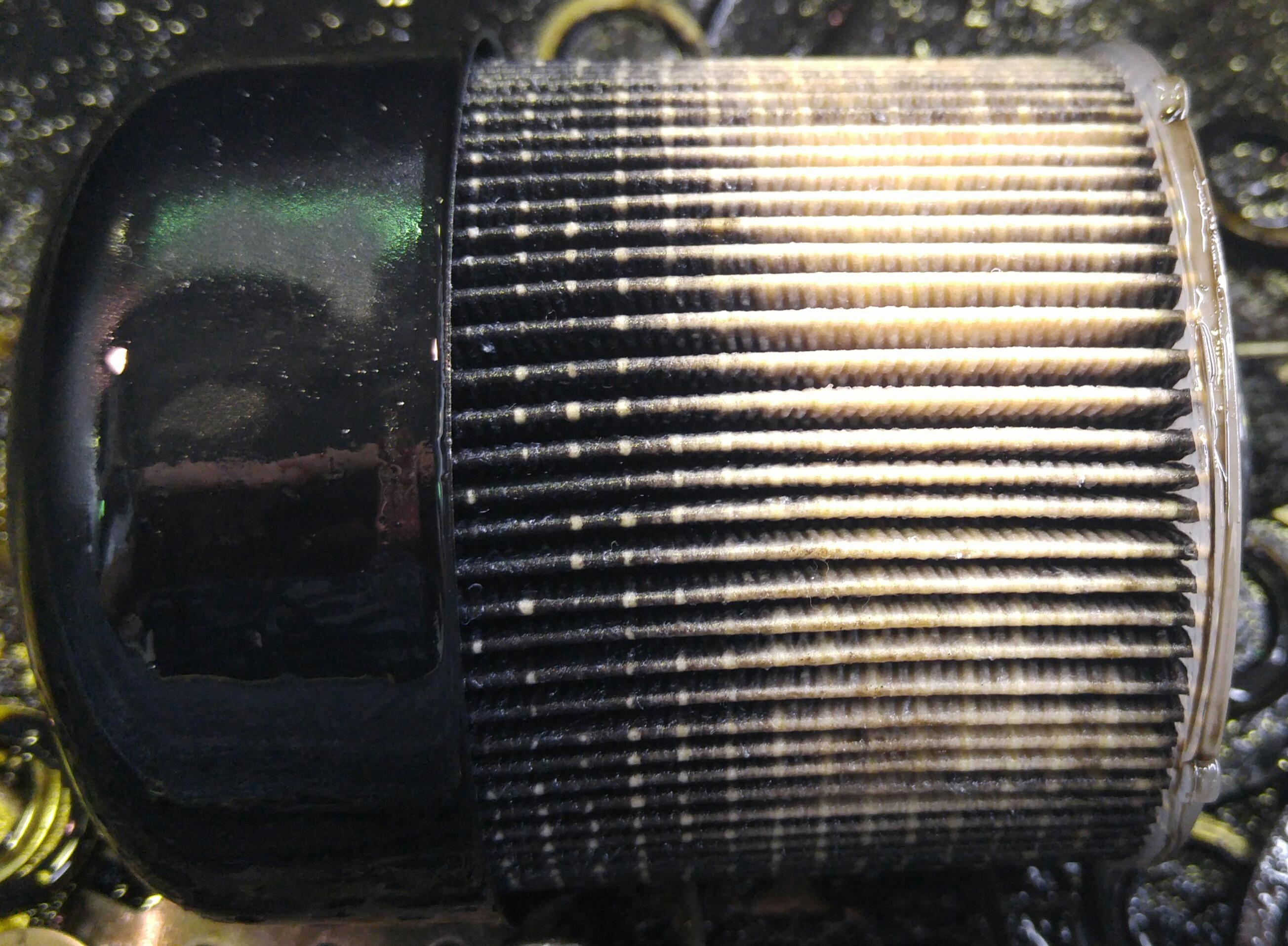

Пришло время то 40000!
Азс 99% Лукойл!
Замена ТФ каждые 10000 км!
Цена картриджа примерно 700 руб!

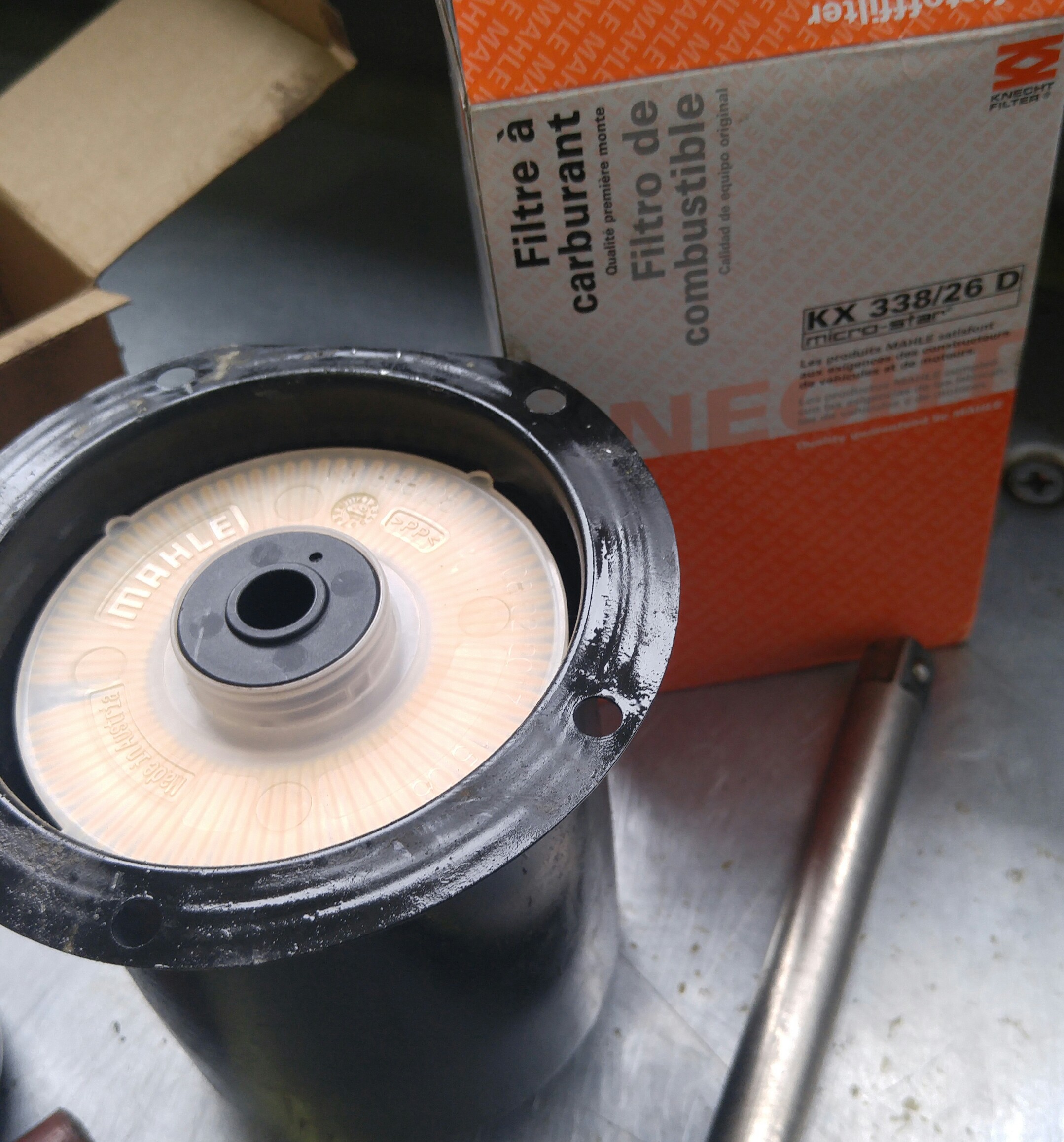

Я меняю через 10 тыс KX33826D,запрвляюсь на Лукойле
