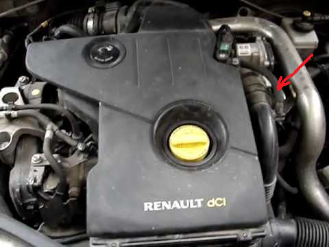

Уважаемые форумчане!
В продолжение вышеизложенного поста #102 пишу Вам, что я сегодня с утра отогнал машину в "Турбо-Юг". Пока ехал всякие мысли в голове крутились, но как часто бывает наши представления и образы в корне отличаются от действительных событий.
По приезду машину осмотрел диагност.
Заставил прогазовать на холостых оборотах, руку подставлял под улитку, прослушивал визуально. Потом начал осматривать шланги и выявил скрытый разрыв шланга под оплеткой, который подсоединяется к датчику наддува.
Пояснил, что скорее всего разрыв трубки произошел из-за того, что при проведении ТО мастер не отсоединяет датчик наддува от защитного пластикового кожуха двигателя. Просто кожух отводит в сторону и постоянно изгибает шланг и т.п.
В результате трубку подрезали, одели хомут и устранили подсасывание воздуха к датчику. Ошибку Р0299 скинули. Погоняли движок на различных режимах, отклонений по компу замечено не было.
Насчет того, что турбина "сопливит" турбинщик сказал так: "Такое встречается часто, сильно этим не заморачивайся. Горячий воздух с масляными парами конденденсируется в патрубке, вот и получаются подтеки. Это же дизель."
Так, что турбину не пришлось снимать, надеюсь, что и обращаться к ним ещё долго не придется.
За ремонт шланга и сброс ошибки заплатил 500 руб.
На душе отлегло, проблема решилась.
Прикрепляю фото где был прорыв трубки.

Сообщение от yakimesha

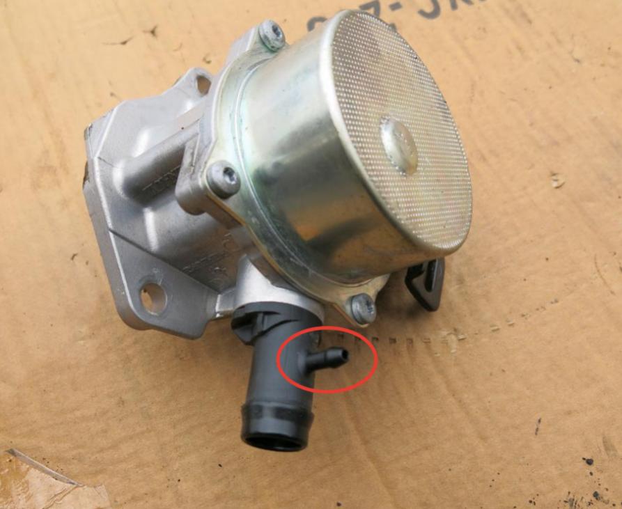

Для тех у кого ошибка по недодуву или снижена динамика набора давления наддува по сравнению с уставкой:
(пока было замечено на моторах с топливной сименс)
На фото изображен вакуумный насос. На выходе насоса прикручен пластиковый штуцер-тройник, большой выход которого снабжает разряжением ВУТ, а малый выход (обведен красным) подает вакуум на пневмопривод направляющего аппарата турбины и пневмопривод охладителя ЕГР.
В малом штуцере замечен "дефект" обработки (как считаю - дефект) внутреннего диаметра: на наружном срезе можно увидеть один диаметр (номинальный), а на внутреннем срезе - зауженный, толщиной с иголку. В следствие чего поток воздуха в трубочке дросселируется, динамика набора разряжения снижается. Если же тонкое отверстие перекрывается посторонними частицами, то можно зафиксировать недонабор разряжения.
Решение простое - пройтись сверлом, диаметром равным диаметру на наружном срезе, по всей длине трубочки. После "доработки" динамика набора вакуума, и как следствие скорость отработки направляющего аппарата турбины возрастает.
Замечено на нескольких автомобилях с подобными моторами.
п.с: не является панацеей, встречаются и другие неисправности вызывающие недодув.
