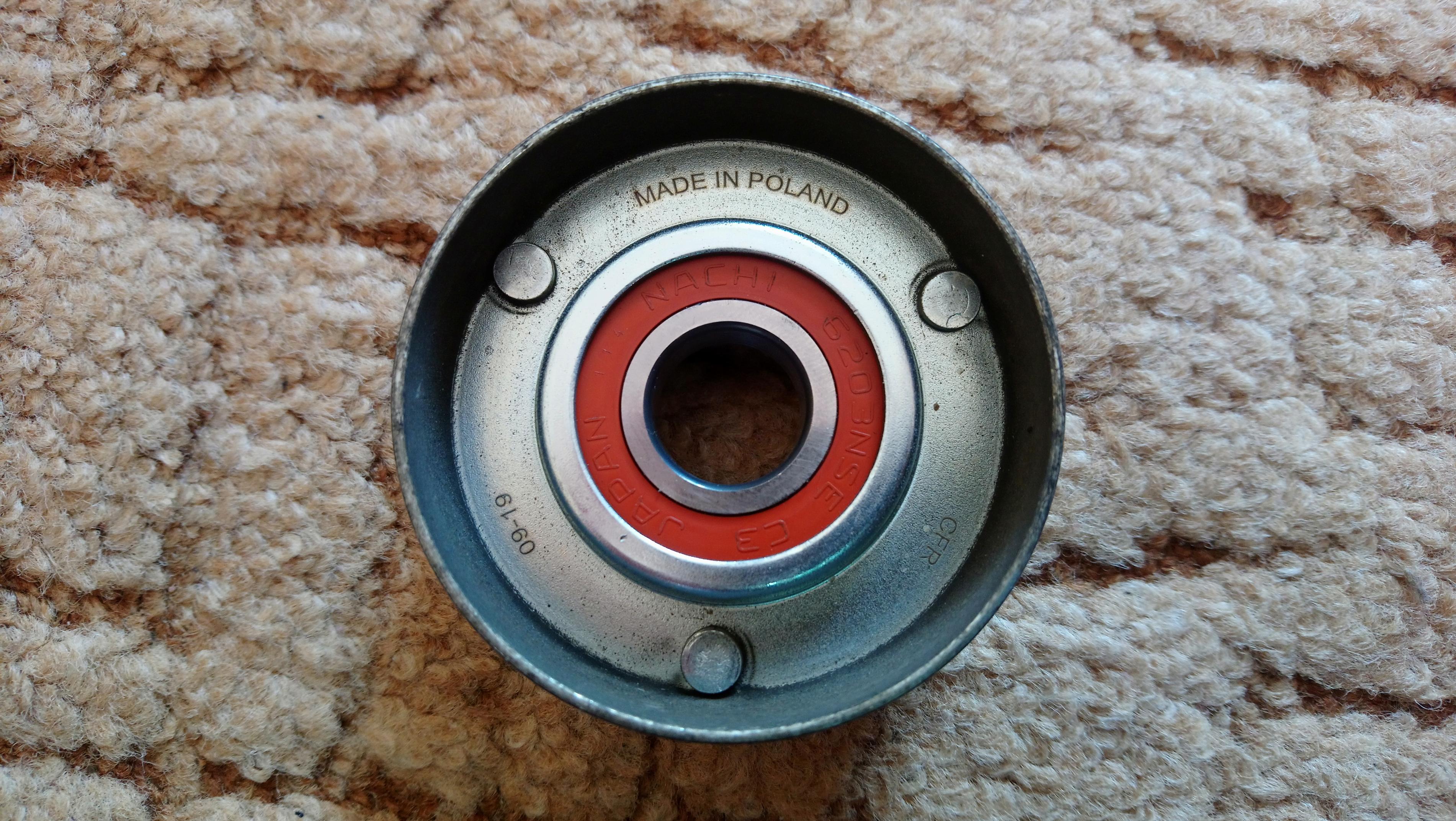

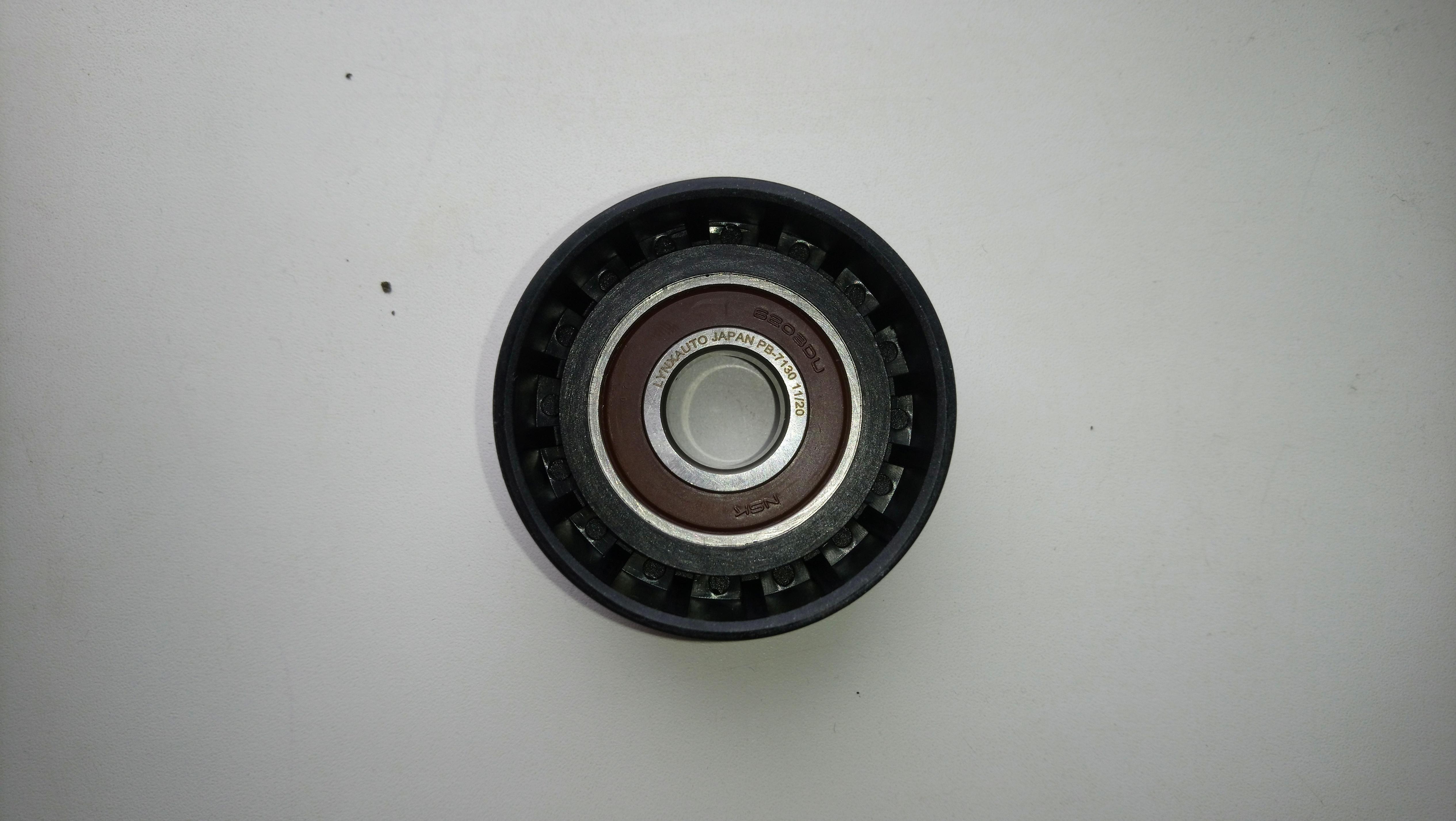

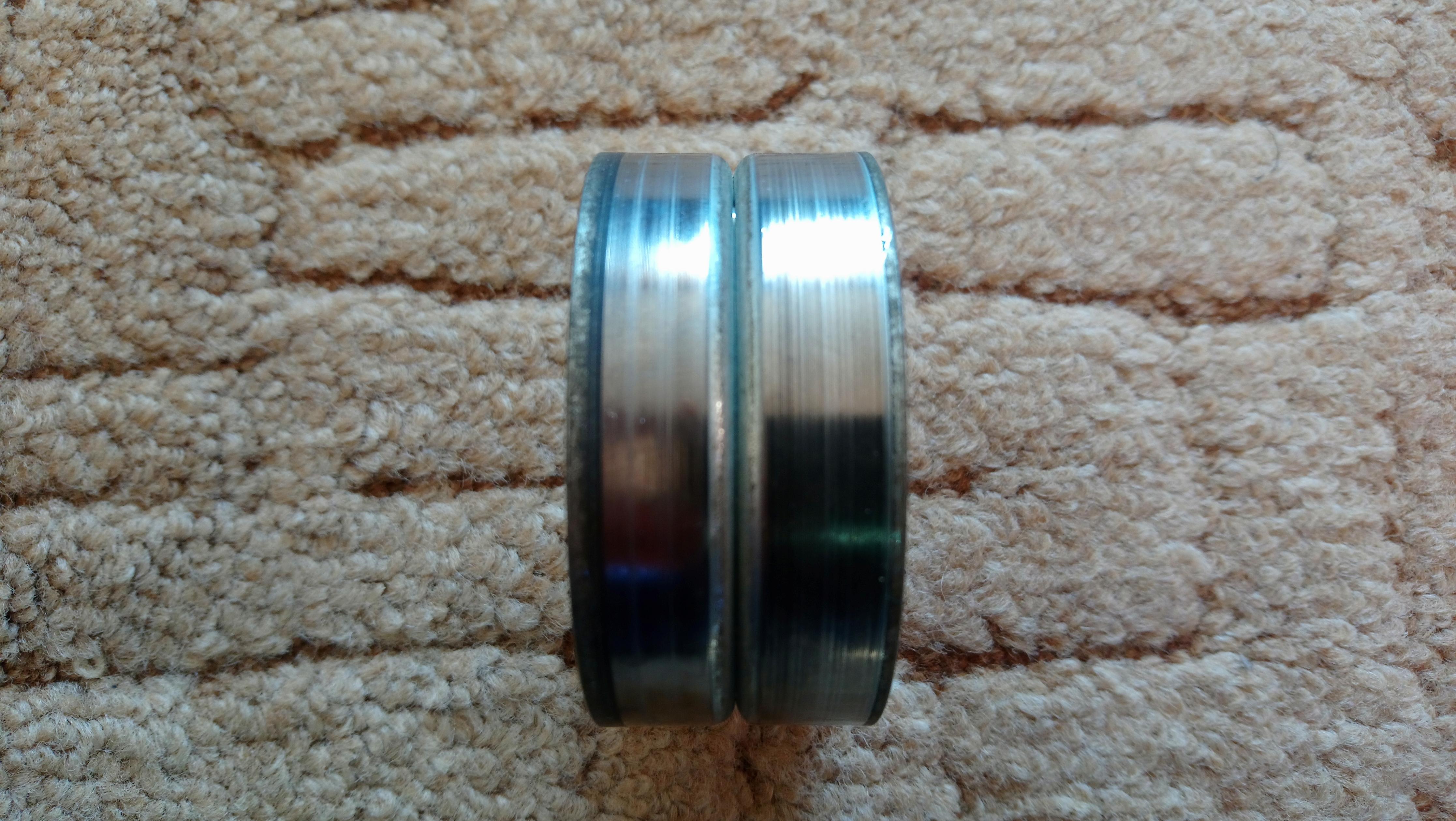

Добрый день всем, хочу поделится своим негативным опытом использования двух роликов caffaro 30200 и caffaro 1500. Прослужили они у меня не долго побольше года, ставил я их осенью 2019 года, зима была тёплая и всё было нормально. Но вот этой зимой пришли морозы двадцати градусные и началось, такой скрежет и грохот с прогревом пропадало. Теперь всё время там всё хрустит, пришлось экстренно ставить старый натяжной железный ролик, стало потише но пластиковый шумит, езжу пока так.
ID:	131825   Нажмите на изображение для увеличения
ID:	131826   Нажмите на изображение для увеличения

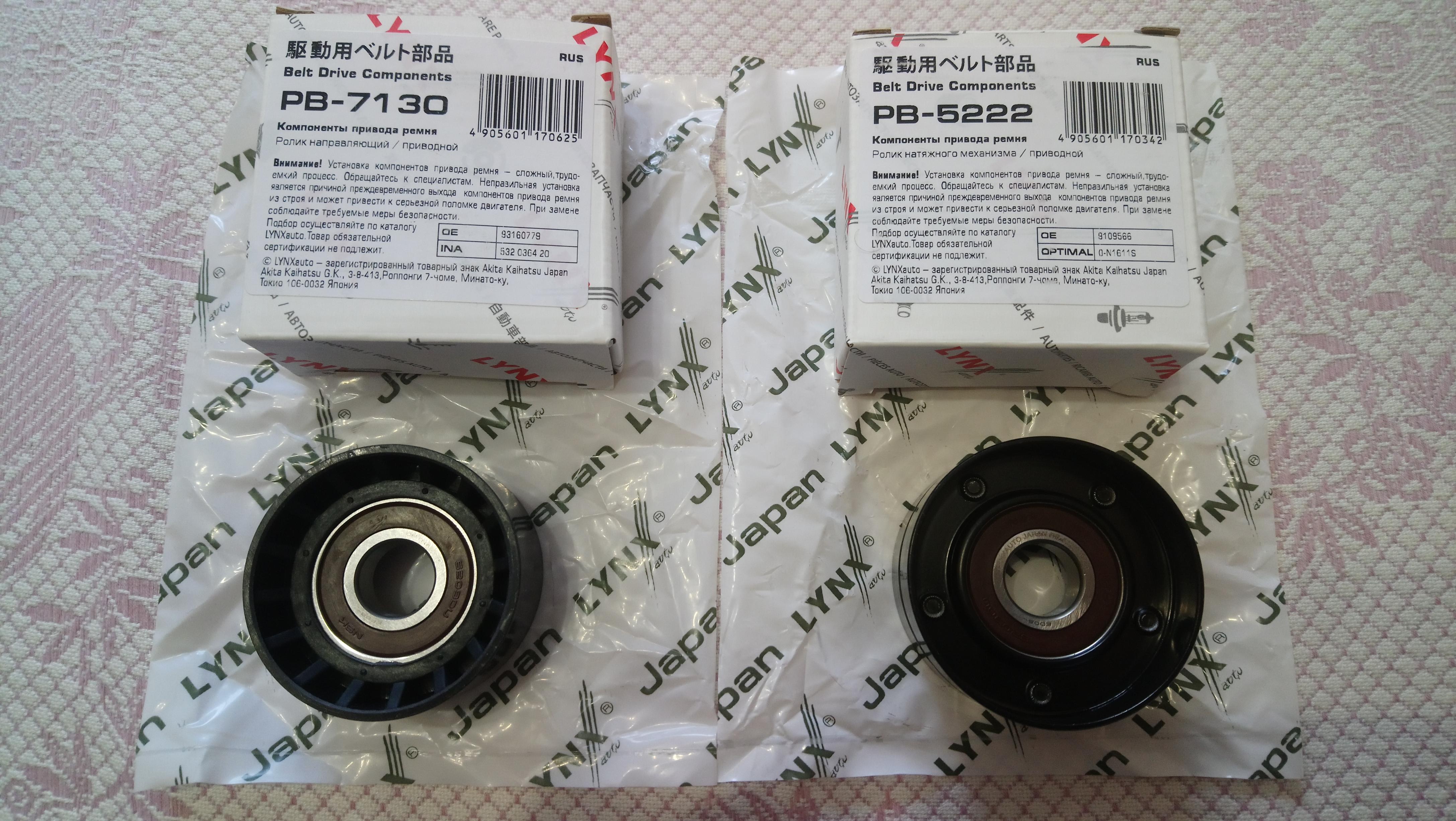

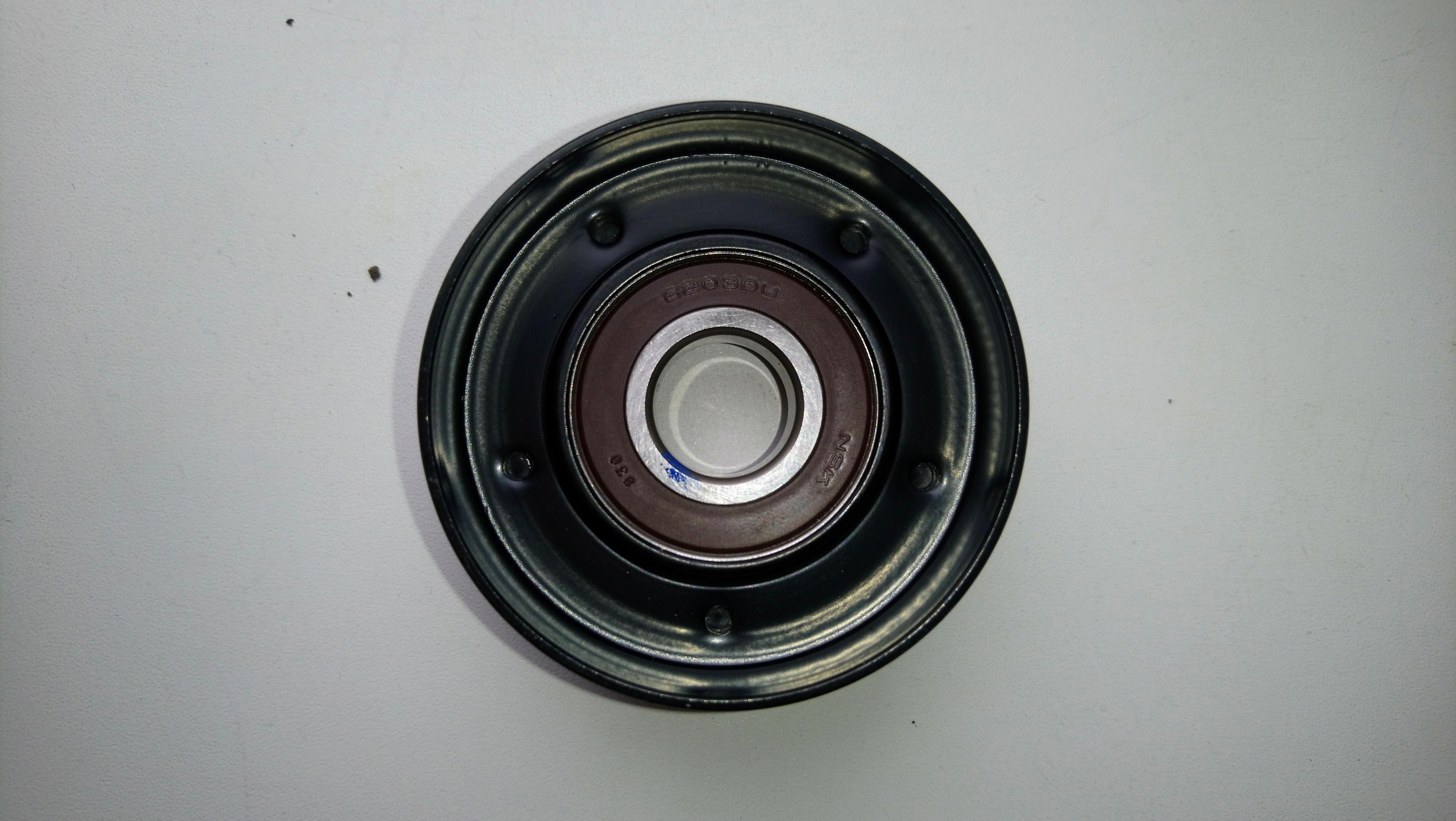

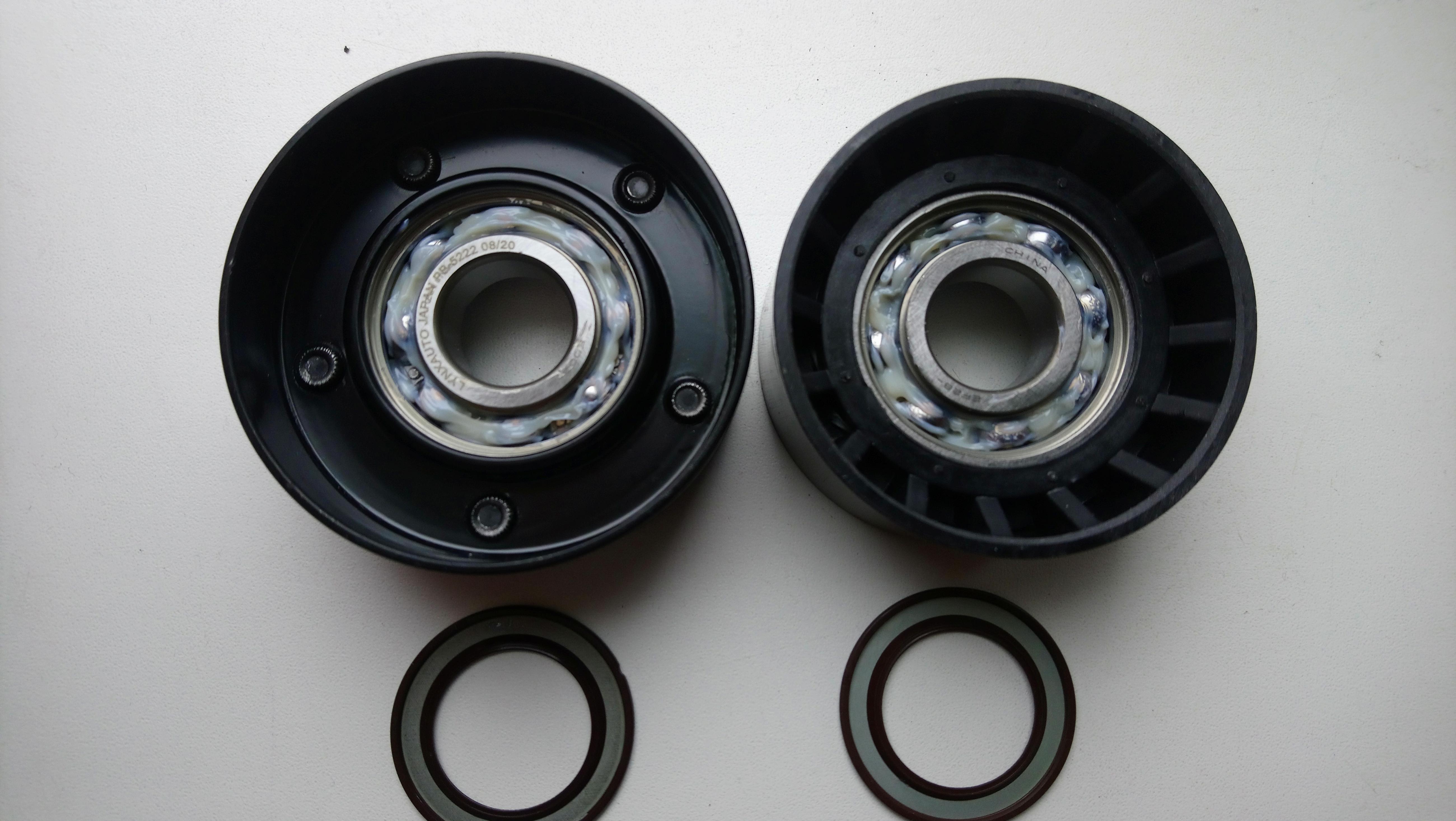

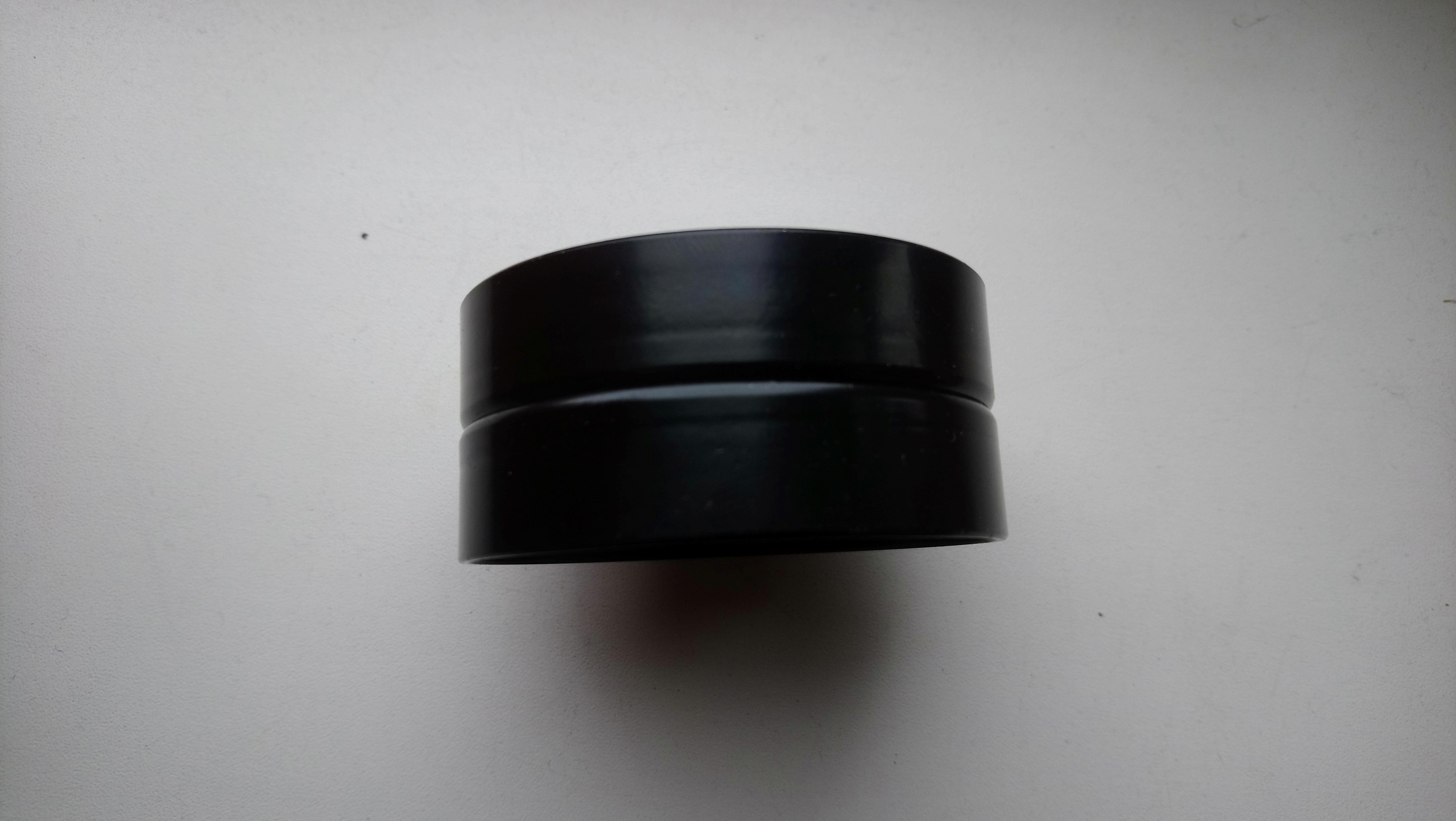

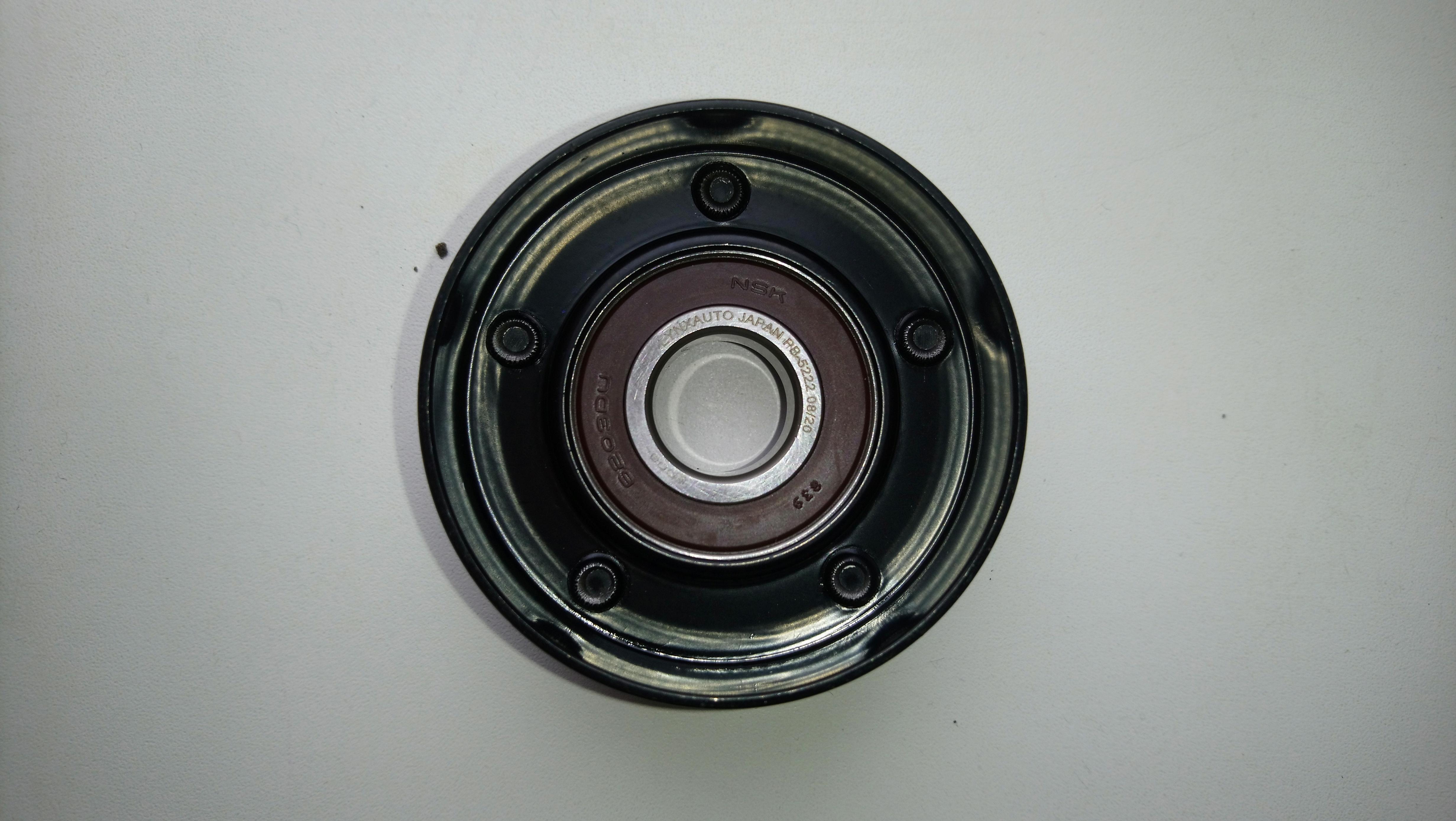

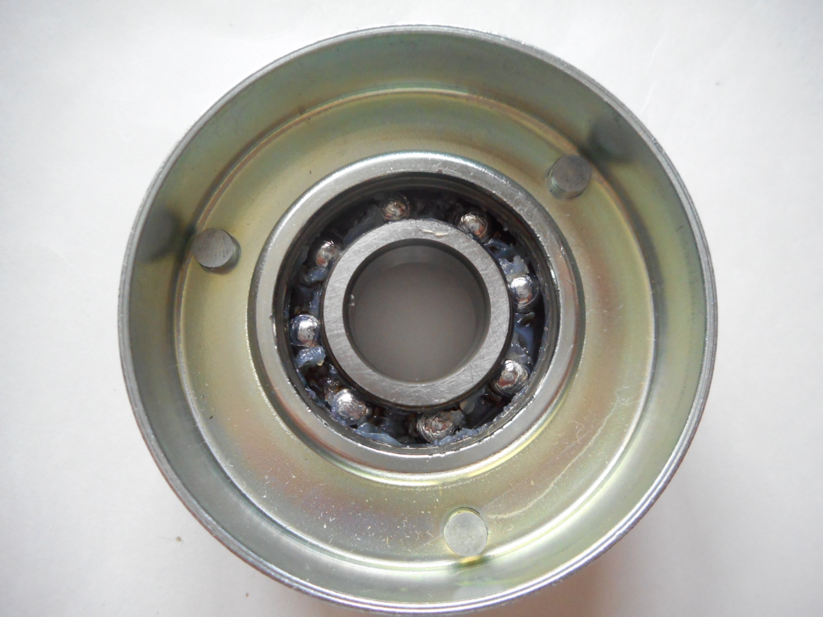

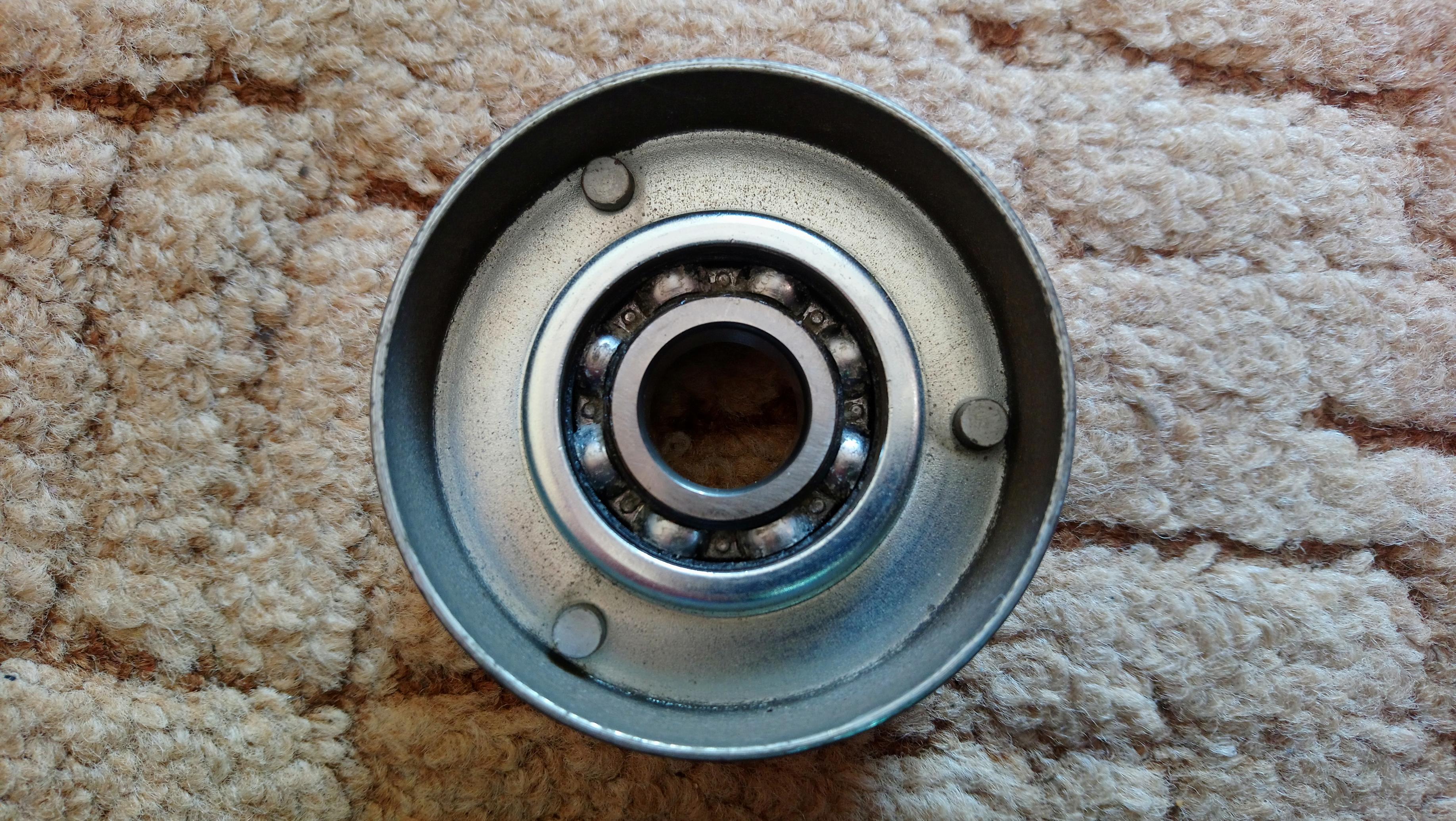

Заказал два ролика Lynx PB-5222 и Lynx PB-7130, вскрыл их смазки положено много, не стал менять другую буду надеяться что положили какую надо. Завтра буду менять ролики.
ID:	131828   Нажмите на изображение для увеличения
ID:	131829   Нажмите на изображение для увеличения
ID:	131830   Нажмите на изображение для увеличения
ID:	131831   Нажмите на изображение для увеличения
ID:	131833   Нажмите на изображение для увеличения
ID:	131834   Нажмите на изображение для увеличения

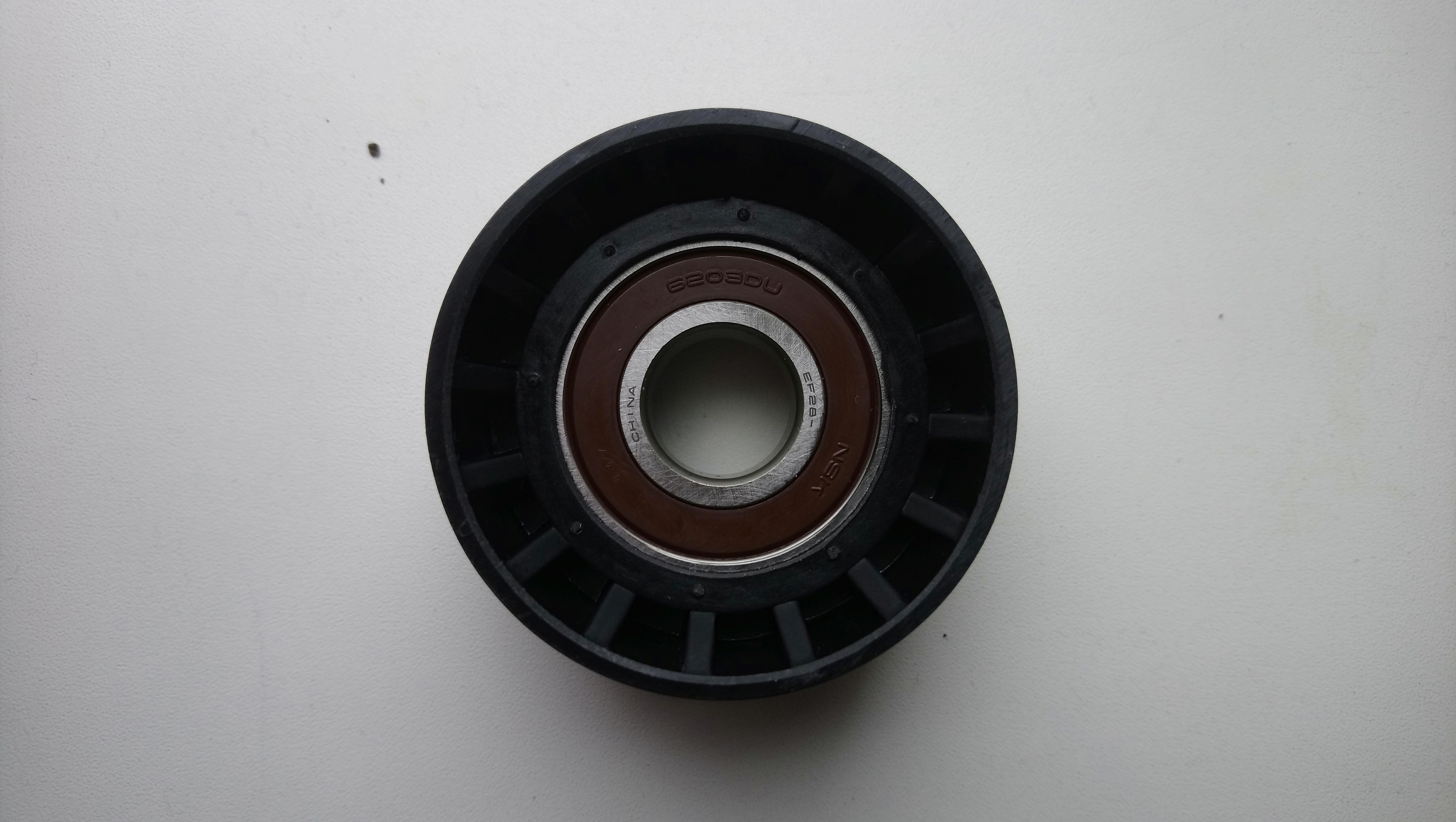

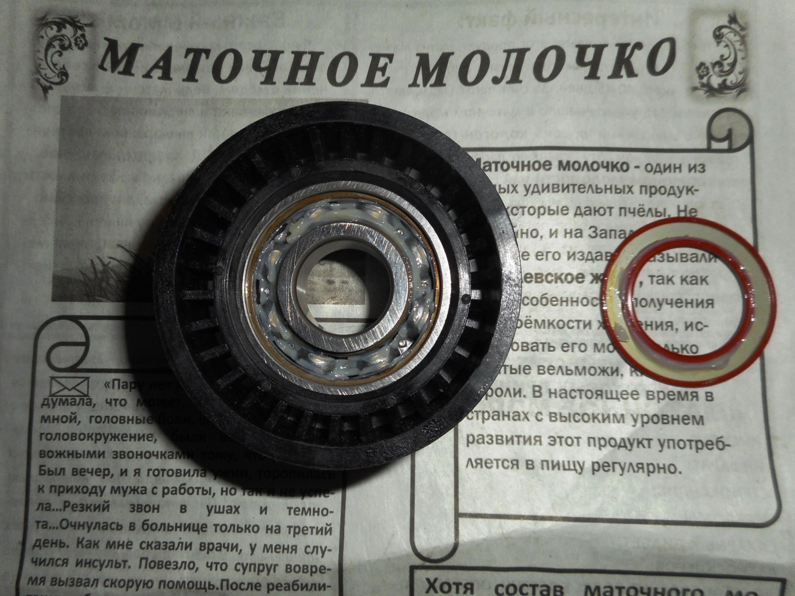

Вскрыл новый Caffaro 1500, смазка есть, подшипник nachi.
Название: DSCN8929 - копия.JPG
ID:	131843   Нажмите на изображение для увеличения
Название: DSCN8930 - копия.JPG

Теперь в ролик Caffaro 30200, подшипник ставят не от Koyo, а от NSK. Видимо так проще, одна страна-один производитель........
Доброго времени, тоже решил поменять ролики выбрал Caffaro, и натяжной пришел так же подшипником NSK Польского пр-ва. Ваше мнение это нормальные подшипники, отзывы почитал не очень хвалят их.
Главный орган у человека - это задница, во всём принимает участие в лечении, учении, воспитании,принятии решений и поиске приключений!!!

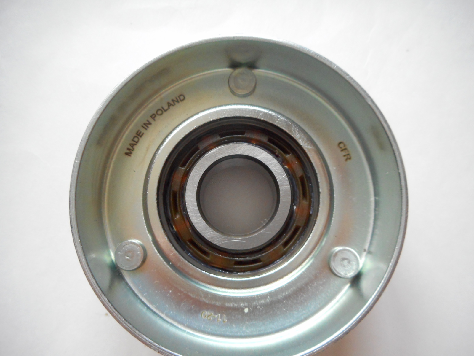

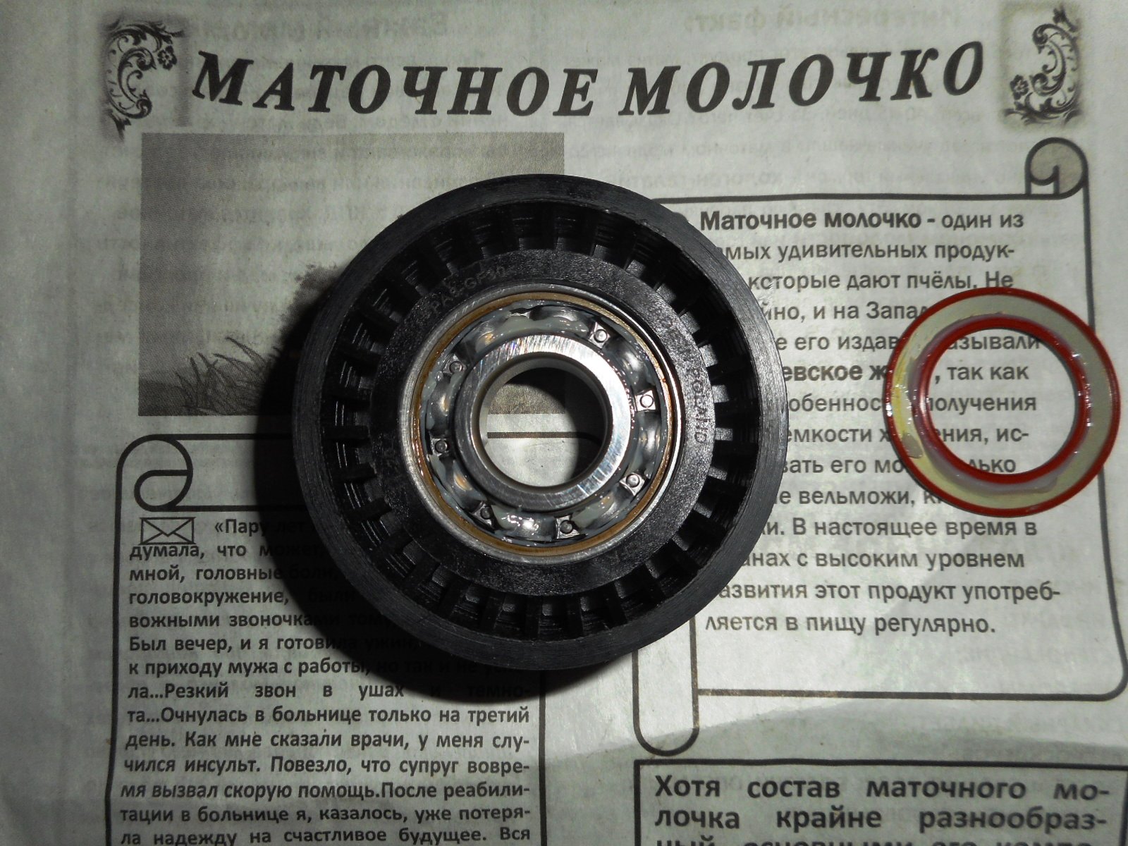

Вскрыл крышку подшипника у ролик от caffaro CFR 302-00, а там практически смазки то и нет, подшипник NSK.
ID:	132757   Нажмите на изображение для увеличения

Для сравнения фото подшипника-ролика Lynx от SEREЙ. Можно сказать что смазка там есть, на все 30% , а в моём от caffaro CFR 302-00 примерно 15%.

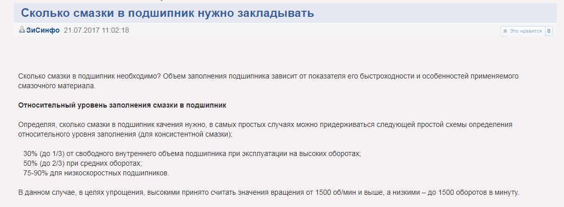

Это когда с дуру наполняют-заполняют объем больше чем надо, смазка закладывается от объема подшипника.
Название: Смазка подшипоников.png

Как раз там так и заполнено 30% а во втором наверное 50%
Подшипник быстроходный!
Что то хрень, что то хрень... Чем его не лечи. Если сталь и качество изготовления подшипников не ахти, ну не спасёт его никакая смазка.

Если внимательно присмотреться к б\у ролику caffaro от SEREЙ, то будет видно что смазки в подшипнике практически нет, её раскидало по всем углам, а потомушто её было там мало.
