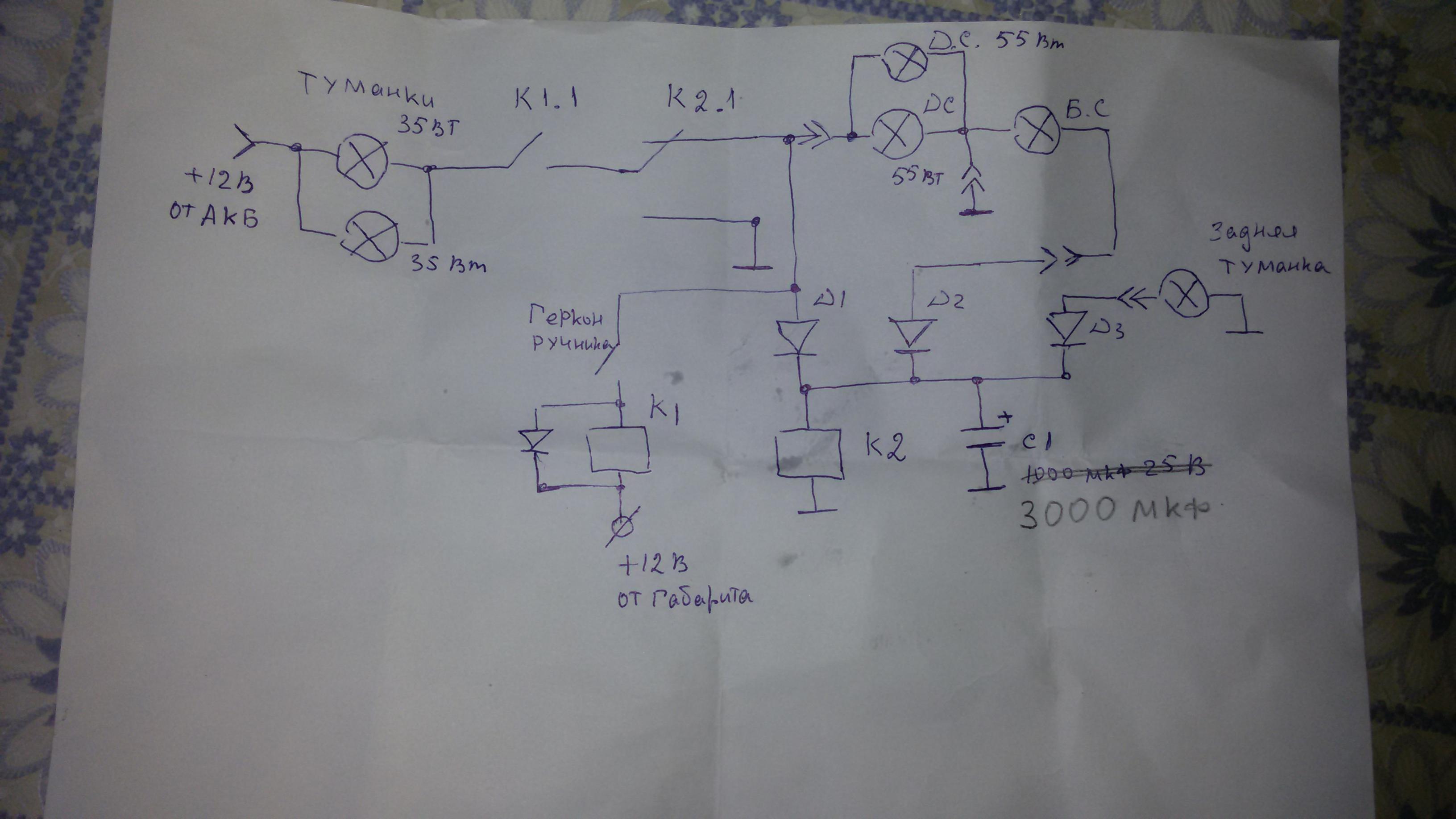

Всем привет.
Хочу поделиться своей новой приблудой на новом своем автомобиле.
Приблуда делает возможным сделать дхо дальнего на полнакале на автомобиле в котором данную функцию не получается сделать иными способами.
В довесок появилась прикольная функция перемигивания с туманками. Но основная функция даже не дхо , а простой способ продлить жизнь галогенок в туманках и фарах.
Схема настолько проста, что не требует схемы автомобиля .
Вот снял сегодня видео.
https://youtu.be/1tmeDToRf3M

Прикольно.
Пол месяца прошло и никто даже не поинтереаовался как удалось достичь таких фантастических результатов . Просто хотелось бы посмотреть как это будет работать на дастере.
На заводе не интересуются по понятным причинам .
Но где форумчане. Почему сдесь тишина.
Даже схему стоимостью в 100 русских рублей никто не спросил.

На видео же видно. При нажатии морковки на мигание дальним- дальний из полнакала 30% загорается на полный накал, а туманки наоборот из накала 70% тухнут. И так получается прикольное перемигивание.
Но пока перед дпс очкую мигать . Начнут останавливать,вопросы задавать .
А вот после мигаю.
А задняя туманки не мигает. Подключение к ней необходимо для реализации передних туманок без ближнего и дальнего.
