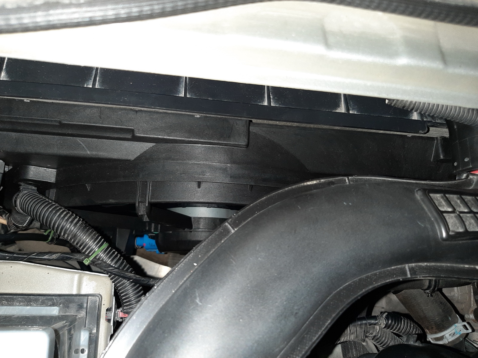

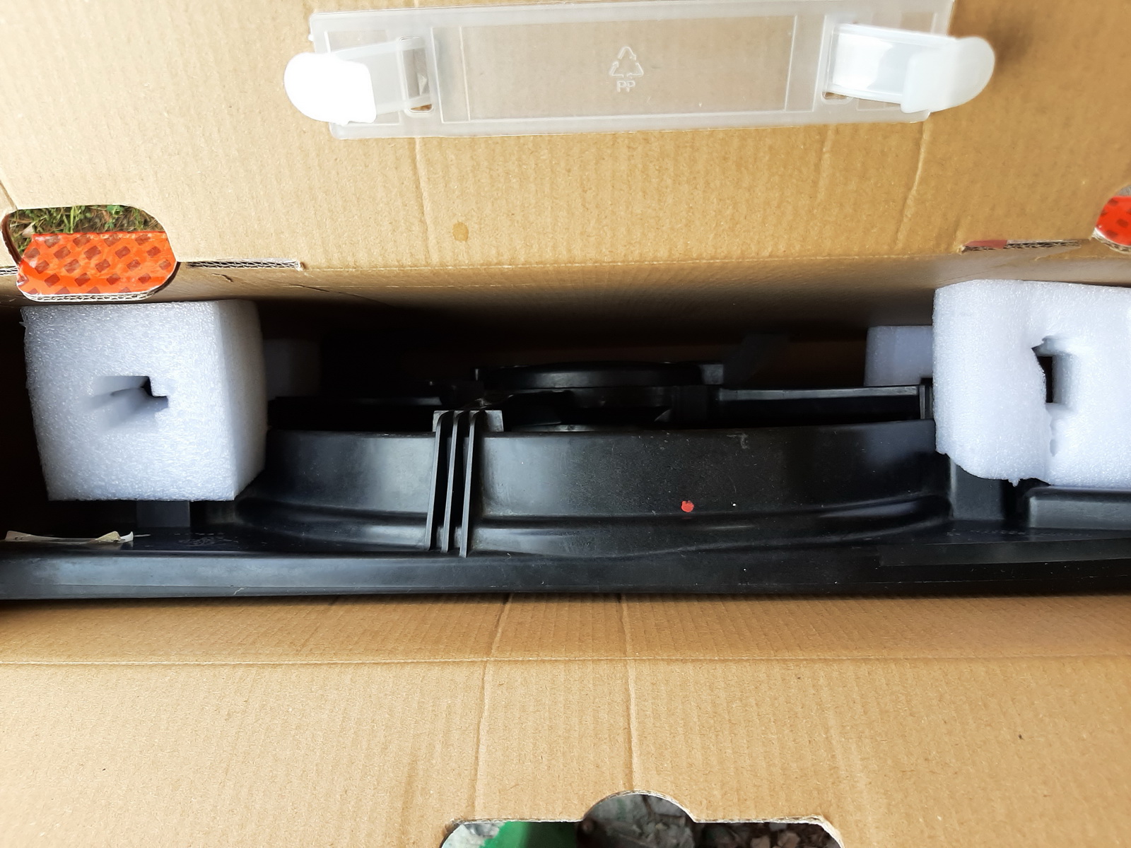

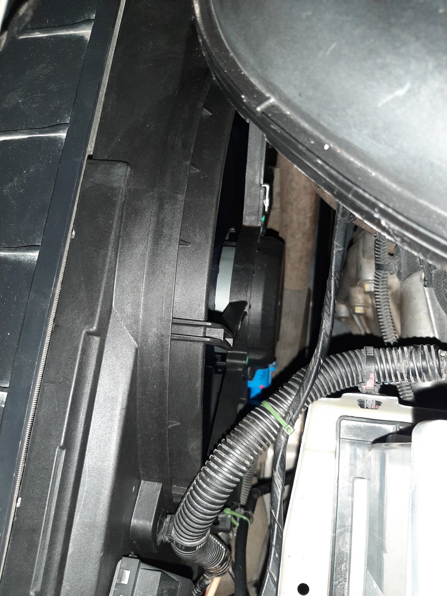

Пришел заказанный вентилятор. Часа полтора ушло на установку и подключение. У него сама рамка миллиметров на 30 шире, вот и пришлось с патрубками воевать, чтобы сам радиатор не замять и хомуты с патрубков не сорвать. Но опять же бампер не снимал, только открутил пластиковый раструб воздухана - он мешает вставлять вентилятор в держатели. А так все подошло идеально. Стяжки с клипсами пришлось ставить старые, потому как не знаю где новые прикупить. на фото снятый родной лежит в коробке, размер рамки виден. Проверил сразу после установки включив вентилятор. На следующий день смотались в лес за опятами. Там прогрел движок как положено. Вентилятор включается при достижении температуры охлаждайки 98 градусов, выключается на 94-95 Вроде нормально.
