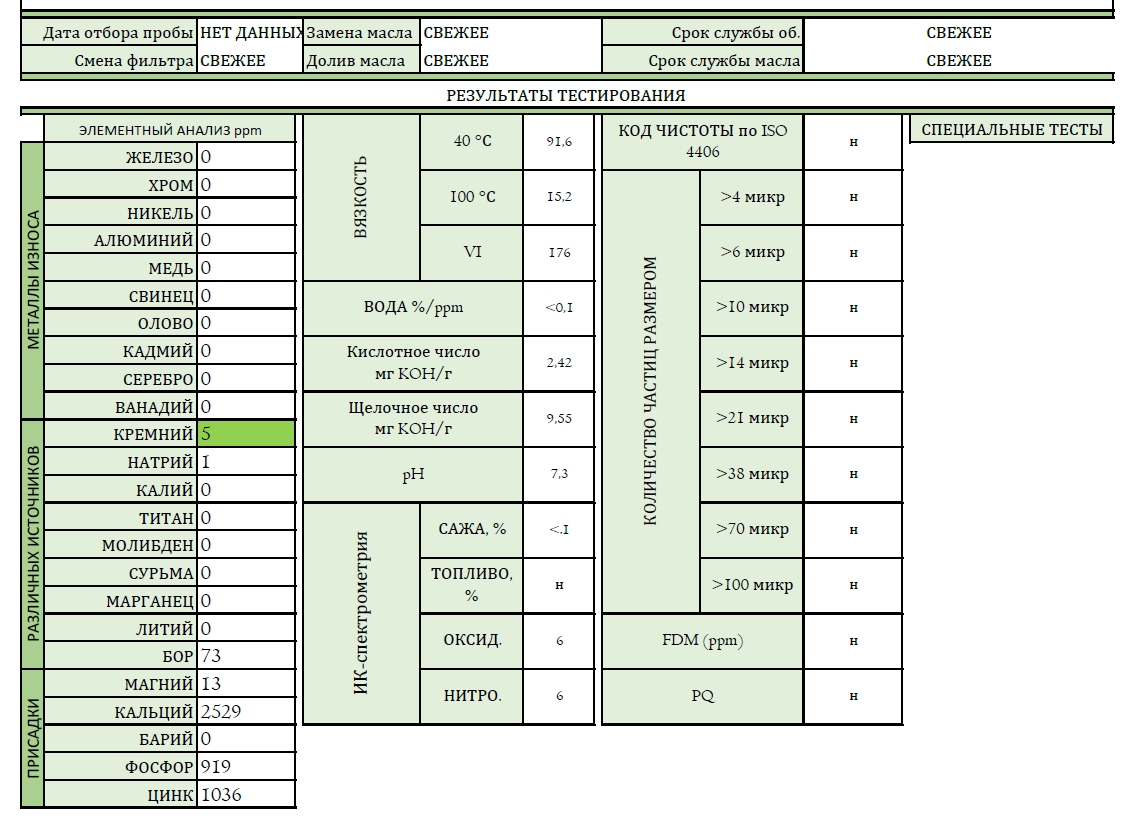

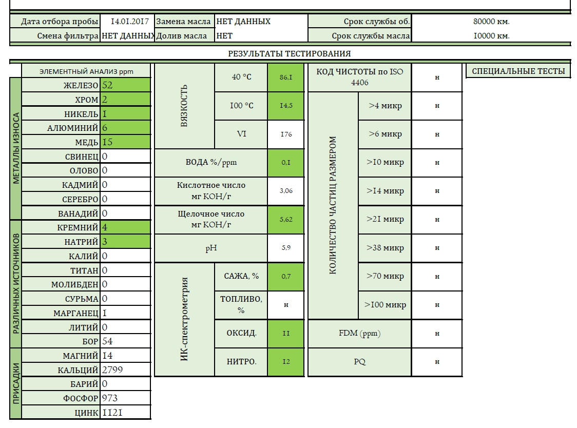

Сообщение от Борян
Анализ готов ! Участвовало масло ELF Evolution 900 SXR 5W-40 (RN0700, RN0710)
Масло похоже на оригинальное (упаковка об этом говорит).
1-й образец свежее масло из канистры, 2-й образец отработанное масло ~ 10000 км. Масло работало в дизельном моторе с пробега 70000 км.(с 25.06.2016г. ) и до пробега 80000 км. (до 14.01.2017г. )
Режимы эксплуатации очень разные !
Жду коментарии и предложения
Масло конечно не закисло, но закисление начинается, Ph 5,9... Щелочное число просело и тоже на грани. Много железа... Цепи у нас нет... Значит блок цилиндров. Медь без олова, похоже на интеркулер.
Перепробег если есть, то небольшой. ИМХО на пару тысяч раньше надо было поменять...
Mark Twain ©

Сообщение от Vladslav68
Что сие означает?

Лукойл достойное масло, какое залито Люкс или Генезис?
По поводу меди... Если есть медь с оловом, можно думать про износ вкладышей, хотя максимальный уровень, если не ошибаюсь, 20... В анализе 15, это близко к максимуму. Это износ направляющих клапанного механизма, упорные шайбы коленвала, коренные и шатунные вкладыши но при этом должно и олово быть... В вашем анализе олова нет. Железа многовато, 52 при граничном значении 100. Зима, холодные пуски... Хотя пакет присадок почти не просел, Бор не сносился, цинк повысился не понятно почему... Масло до этого какое было залито?
Mark Twain ©
Жду коментарии
Воздухан меняется вовремя - пыли нет совсем. Отлично. Респект хозяину!
Коренные и шатунные отлично - нет свинца и олова (подозрительно)
Поршневые кольца отлично хрома мало.
Люминь мало, да в дизеле ему откуда взяться. Это не бензинка с перепробегом и не Порш Кайен  .
Меди много. Но что коренные, что шатунные, что направляющие клапанов дали бы свинец и олово. Т.ч. ИМХО нормально.
Железа много. Очень много. Но в пределах нормы. Если бы с цилиндров чугуняку строгало, то и хром бы с колец повысился.
Если бы не Москва я бы предположил, что было много холодных пусков в -30 и ниже. Тогда можно было бы предположить, что железо с распредвалов пошло. Но в Москве минуса мягкие.
В общем масло отлично отработало если верить показаниям лаборатории. На Оил-клабе можно получить более точную расшифровку. там на этом деле энтузиасты собаку съели.
