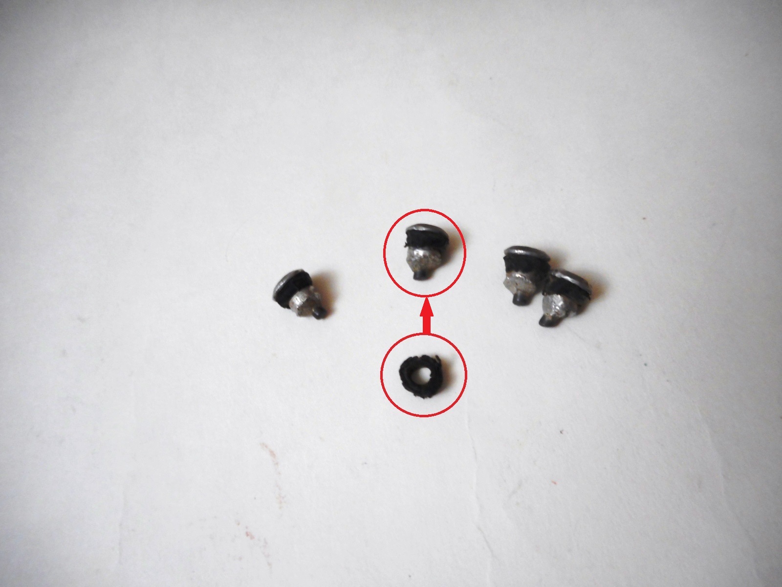

Дошиповал. Пришлось вытаскивать из многих полых отверстий вот такие уплотнительные резинки от родных шипов, которые вылетели. Резинка осталась внутри, и не давала полной посадки ремшпа, резина BFGoodrich g-Force Stud.
А мне думается это не "уплотнительные резинки" а просто "выгрызы" резины в результате работы основания шипа. Наблюдал подобное иногда при удалении огрызков
Дык, когда шип достаешь она на нем одета. А без шипа сидит в гнезде как приклеенная, приходилось подковыривать её оттуда отверткой, и отрывать.
То что выковыривать приходится то просто не полностью отгрызаный кусочек, а то что с шипом выковыривается то уже отгрызано

Ну, я инфу донёс, чтобы тупо не шиповали, а смотрели. Если шип в размер, то внимательно смотрим на присутствие этих огрызков в гнезде, или колец. Некто даже не обмолвился об этой засаде, видимо шипуют или малым размером, или по принципу ..и так сойдёт.

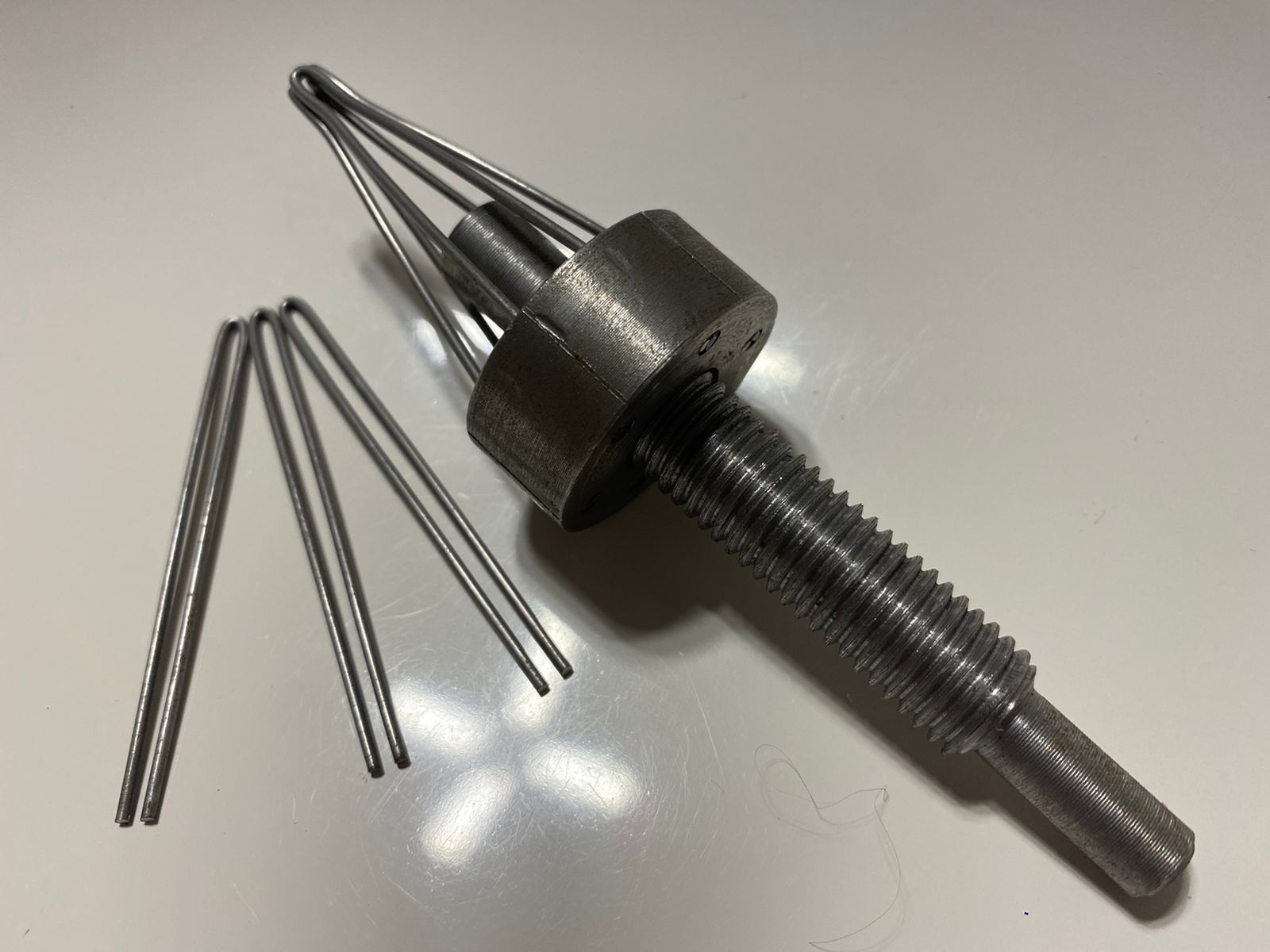

Брал в сентябре дошипун мини. Кто купил дошипун в август - сентябрь,есть очень много жалоб из-за поломки усика. У производителя случился брак, это они сами признали, своим дошипуном работал аккуратно, нечего не сломал, может изъяли эту партию или нет, неизвестно. Кто планирует его купить, то наверно лучше немного обождать, чтобы не купить брак, хотя производитель всем кто попал, меняет на новый дошипун.
Я своим (проволочные усы) за 2 года штук 600 шипов загнал и друзья моим дошипуном шипов 200 загнали. Целый, но усы немного деформируются приходится после сотенки пасатижами пружинную проволоку усов подправлять. Резьба на винте целая но переодически смазываю. чувствуется появление износа люфтить конечно начинает, но до критического состояния ещё очень далеко. Пригляделся к велосипедным спицам на случай поломки и замены усов
Я купил этот Дошипун Мини.
засадил 150 шипов и ус отвалился!
Связался с заводом в Питере.
Очень даже идут на контакт!
Вчера отправил им поломанный по почте (оплачивают они пересыл)
В обратку они мне выслали новый, обещали в переписке, что новый будет с какими то усиленными усиками черного цвета!
Посмотрим!

Сообщение от alexmed83
Блин, я тоже брал WB. Есть отзывы, что усы сломались от 7 до 50 шт. Поэтому я не стал испытывать дошипун на прочность. У меня колеса лежат стопкой в гараже у стены, я их в таком положении и ошиповал , т.е. исключил массу тела с плечевым усилем на дошипун, при вертикальной ошиповке шин, а вес у меня не маленький, и лапа тоже.
