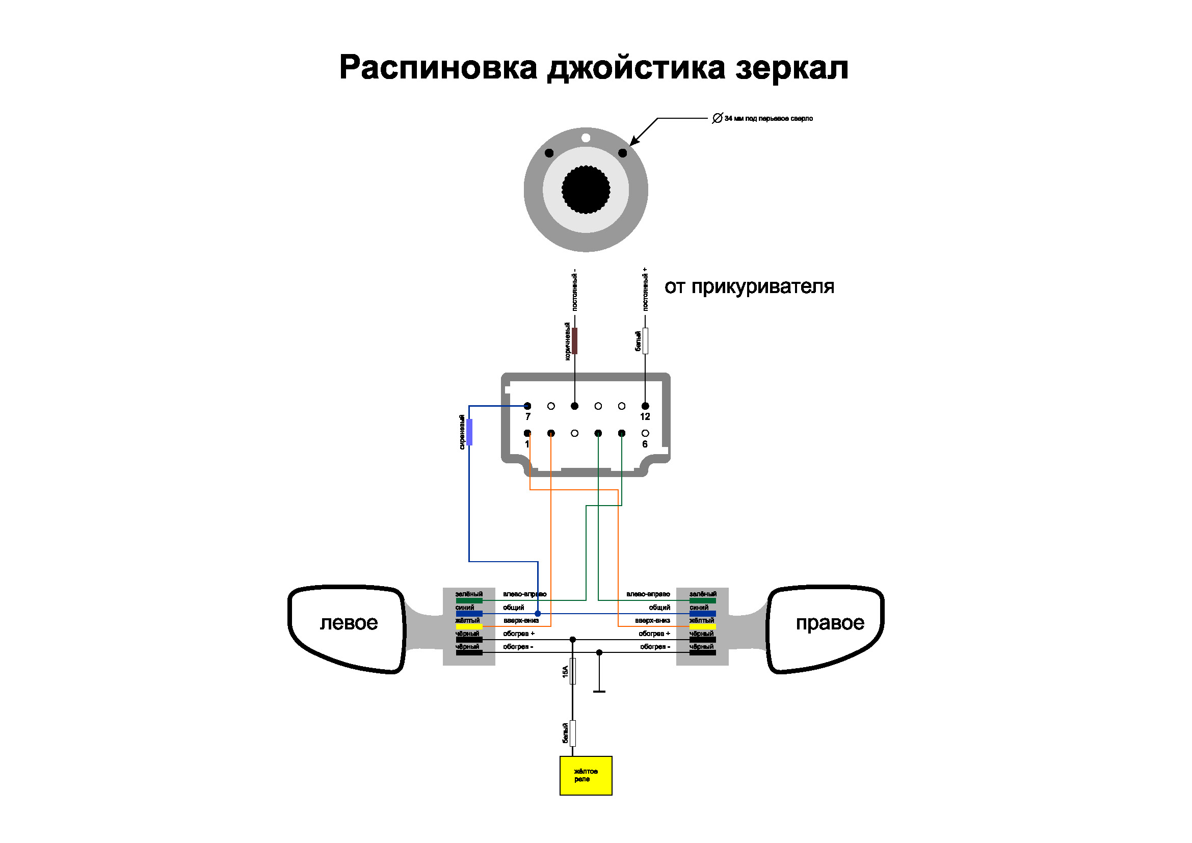

Igorello Не подскажешь где эта релюха (обогрева зеркал) поконкретнееи как выглядит?
Реле как реле ярко желтого цвета, в глубине за рулевой колонкой, надо снимать кожух вокруг руля. Можно увидеть и в щели, там где предохранители. Я дотягивался рукой снизу из под панели, реле закреплено на клипсу, снимал с реле колодку с проводами и вытягивал сколько можно вниз. Рядом с реле болт с массой. Это же реле управляет обогревом заднего стекла.

сделал себе электрозеркала с подогревом... скажу честно - геморно! особенно подключение обогрева. сама поводка к джойстику в стандартное место не очень сложная. а вот обогрев... если бы знал, что релюха в таком месте находится, я бы в пороге подключился. но, панель была разобрана, релюха увидена, делал непосредственно с нее питание. она не вынимается ни сюда, к рулю, ни к педалям. пришлось лежа на коврике под педалями делать подключение. но итог меня удовлетворил. завтра будет время, выложу правильную распиновку джойстика Валео с 12 контактами который. их там, правда, 7 всего... тут есть рисунок, но он неправильный.

Выкладываю схему подключения электрозеркал с подогревом, с распиновкой джойстика. На последней странице

Stashod , на последней странице подключение зеркал и джостика

Сообщение от Bazile
Рисунок, который я выложил, правильный, совпадает с тем, что выложил
Slamlayer , у себя так подключил всё работает. Единственно не указано направление движения зеркал. По моему рисунку подключил
blink69 , у него тоже все работает нормально. Колодка с проводкой снимается с релюхи и вытягивается максимально возможно вниз к педалям, а иначе просто невозможно там подключится. Да, геморно, лёжа на спине, ну или в коробе в жгуте

Это джойстик, у которого контакты как иголочки! Если плоские контакты, там по другому, выше где-то есть.

Вот еще вам адресок
http://www.logan-club.ru/forum/viewt...B0%D0%BB%D0%B0 . Указанная там схема работоспособна. Себе по ней делал.

Да, тоже по ней делал, все работает, это логановский джойстик. Только логику джойстика сам вычислил, когда делал этих картинок не нашел.
К желтому реле не подключал подогрев, просто поставил тумблер через предохранитель и красный, мигающий светодиод, ток потребления нагрева 600 мА на зеркало, всего 1,2 ампера.
Провода протянул под торпедой, через внутренние отверстия, ничего не снимал, кроме магнитолы и пластика под ручником для установки джойстика, этот пластик на защелках.
