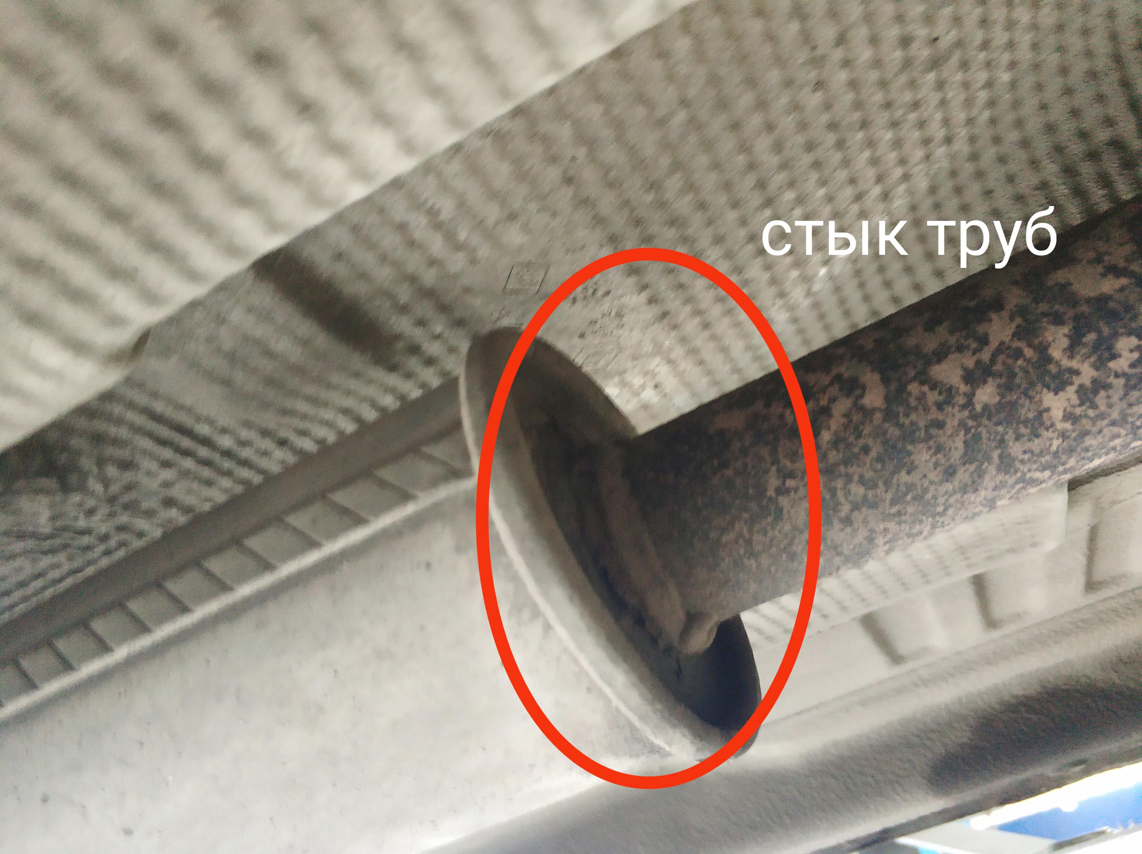

Прогорело место стыка входа в резонатор узкой трубы на выходе. Пробег 77 000 км. 4x2 1.6.Заехал в сервис по выхлопным. Вынесли вердикт, что надо менять, варить, мол, смысла нет, так как хватит не надолго. Приобрел Bosal, 2 хомута к нему. Теперь задумался: может, надо было в другой сервис поехать да заварить ситык по кругу, а не брать новый сразу...
В автосервисе заварили. 3 месяца назад. Все пока нормально.

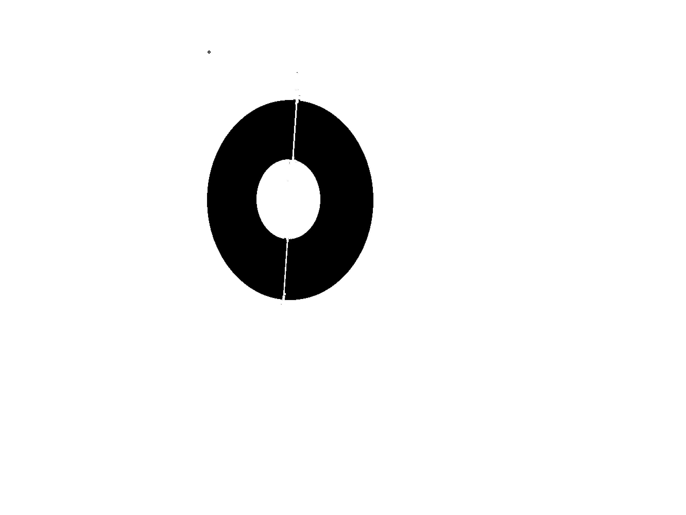

там уже бесполезно заваривать , лучше вварить шайбу из 1 мм по наруже диаметра резонатора и по трубе. С другой стороны если куплен то уже лучше поставить и забыть. имхо..
Мне на логане латку по форме вырезали и вварили, года 2 точно ездил, пока не продал

Re: Выхлопная система
Заварили сверху двумя половинка ми, на 3 года хватило, прогорело, ещё раз на варили, уже с двух сторон, 3 месяца прошло, все гуд
Всё остальное в резонаторе как новое)

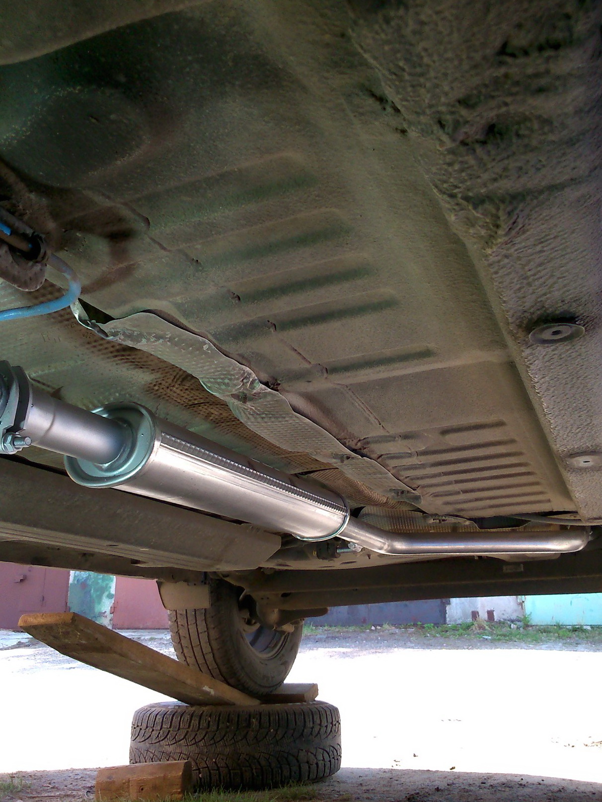

Был(а): 29 мая 2025 21:27

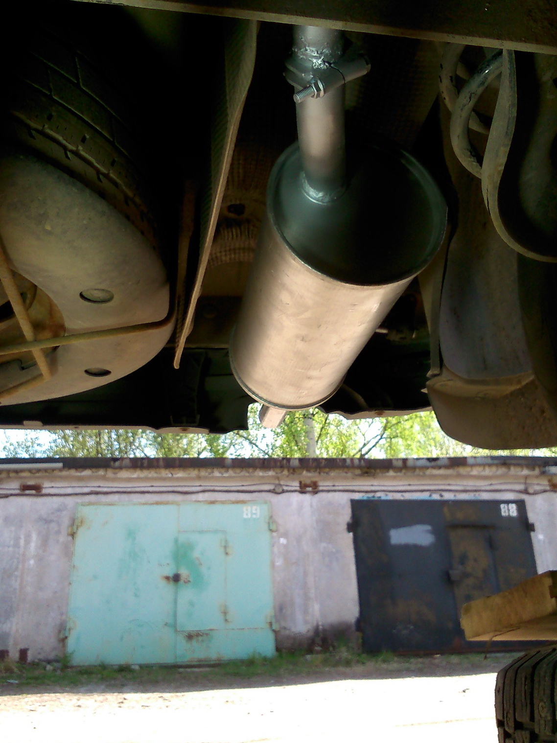

Заменил весь выхлоп от катализатора,
Дастер 4х2 , 1.6, 2013 год
Расходники:
-резонатор CBD120002, хомут CBD605404 (51мм)
-глушитель CBD130011, хомут CBD605402 (45мм)
-ЦЕМЕНТ ГЛУШИТЕЛЯ ABRO, ES332R
ИТОГО 6300руб + прямые руки.
