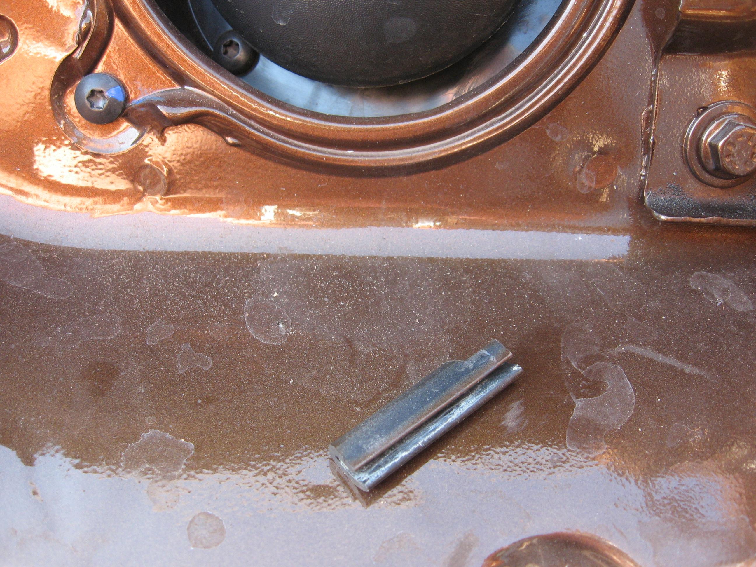

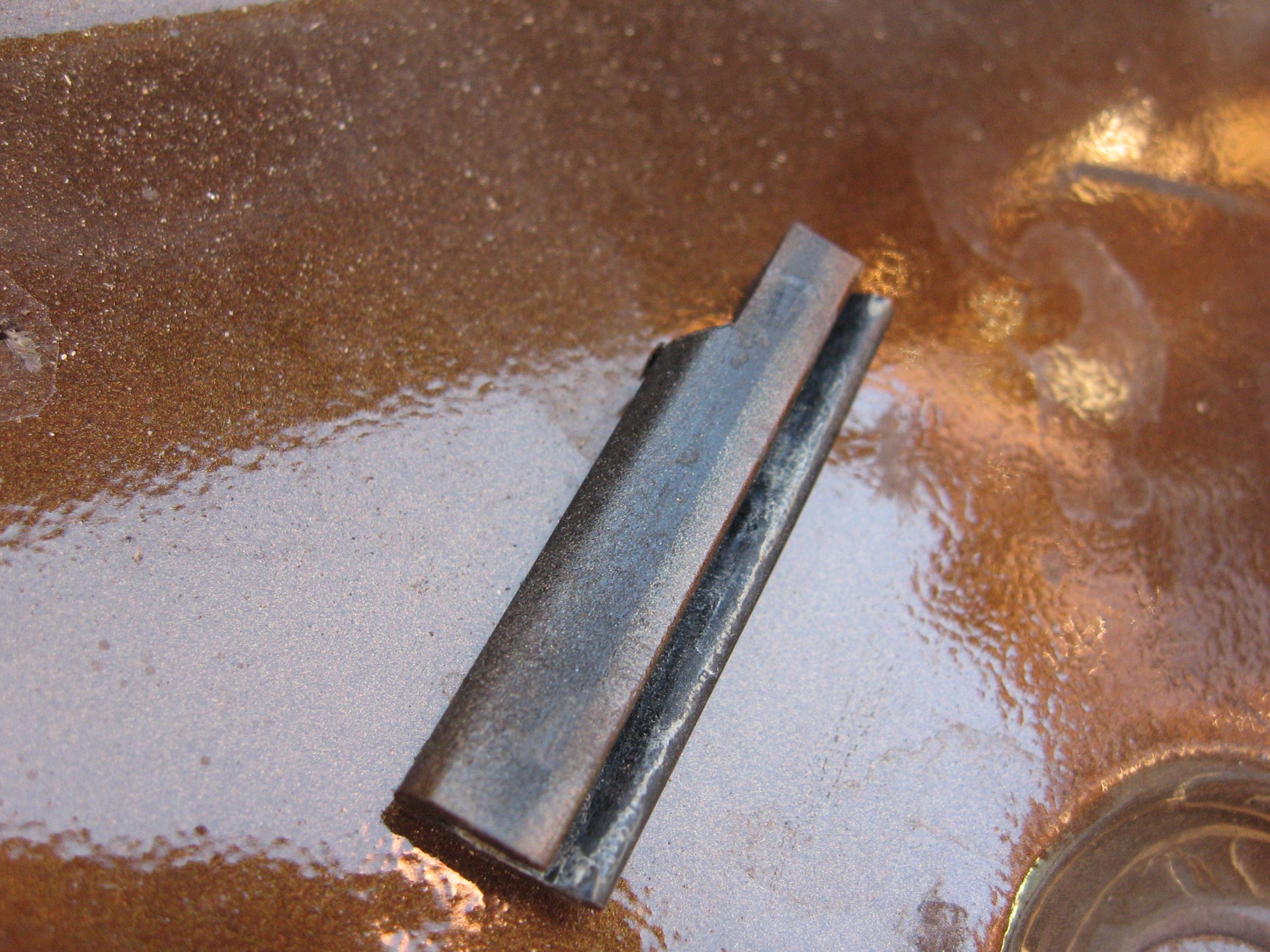

Человек реально имел проблему, подтверждаю, у меня была такая же хрень. Чуть заправщик переусердствует и крындец. В месте касания даже потертость лака образовалась. Поехал к дилеру, пытались отрегулировать нихрена не получилось. Разница с выставочным дастером видна, а сделать не могут. Плюнул - уехал. А оказалось все проще пареной репы.
Целиком снял лючок, и оказалось там есть специальный пластиковый ограничитель который слетел со своего посадочного места. Посадил его на супер клей и о чудо, теперь все в поряде. Так что проблема ненадуманная, господа.

Чтоб его сфотать надо лючок снимать, проще тебе самому свой снять и поглядеть. Мой ограничитель когда слетел, лежал себе преспокойно внутри, как не потерял не знаю. Возможно у тебя этот ограничитель просто слез со своего посадочного места и не выполняет свою функцию. У меня так и было, а потом вообще слетел. Вскрывай и смотри.

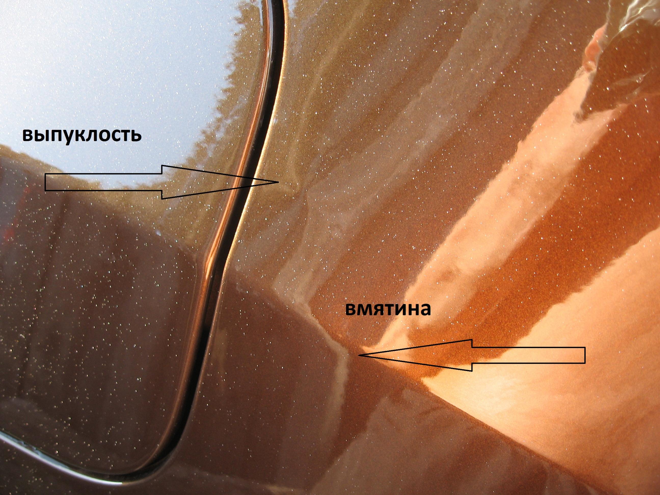

сегодня после заправки авто увидел небольшую вмятину возле лючка. не стал разбираться, доехал до дачи. при осмотре обнаружил, что вмятины две. точнее одна вмятина-на месте соприкосновения лючка с крылом. а другая неровность будто выдавлена. и еще обнаружил какую то пластмаску. я так понял-это штатный ограничитель. видать кто-то лишнего приложился при открытии лючка, пока авто находилось без меня. любопытных очень много.
у меня тоже выпуклость , скорее всего она идет с завода

Сообщение от 02rus
Вложение 13577 Вложение 13578Вложение 13579
Я такую же нашел у себя, поэтому и у меня была вмятина. без этой пластмасски очень близко лючок открывается к кузову!!!
