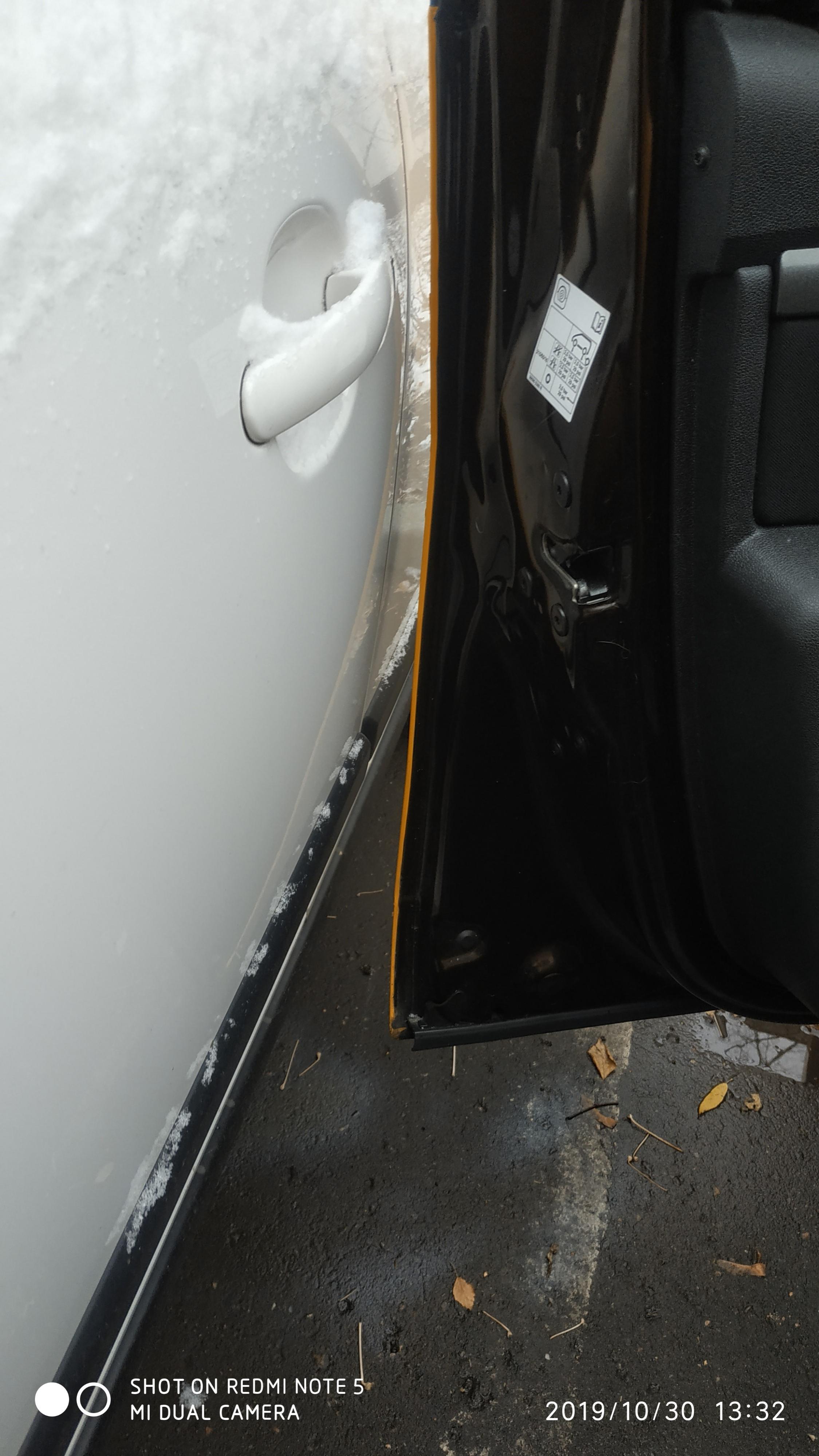

Ну то есть почему спросил про полосу, все наносят её снизу, но вот припарковал авто рядом с соседской машиной, открыл дверь и видно, что внизу месте больше, то есть задеть при парковке рядом реально самую выступающую часть авто.
На моей машине по нанесённой грязи видно, что эта часть как раз под ручками дверей находится. То есть если нанести эту полосу там, если кто рядом запаркуется близко и резко откроет дверь, именно там этот молдинг и защитит дверь от удара.

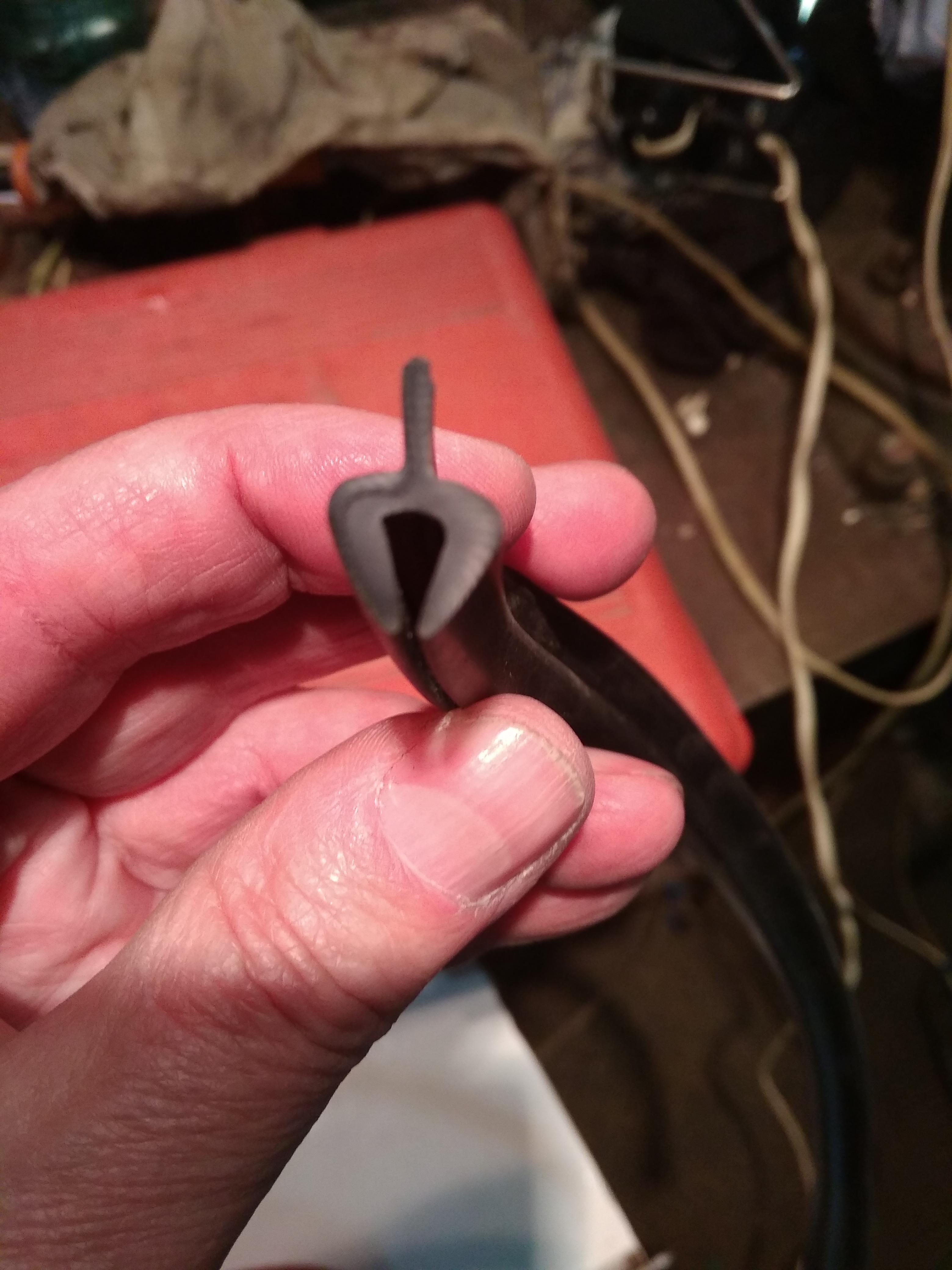

Уплотнитель сломали, когда пленку клеили? Надо было предьявить!

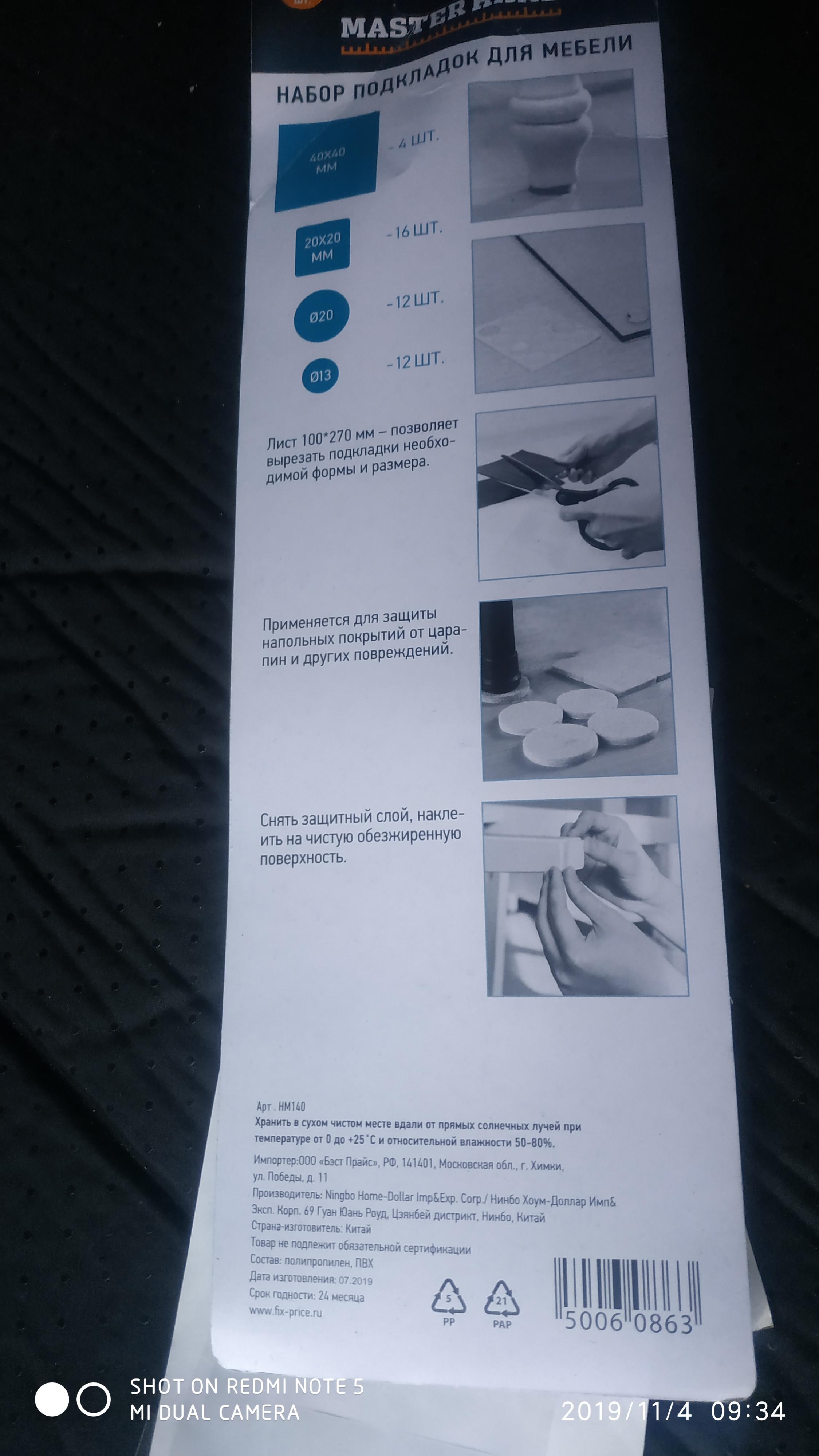

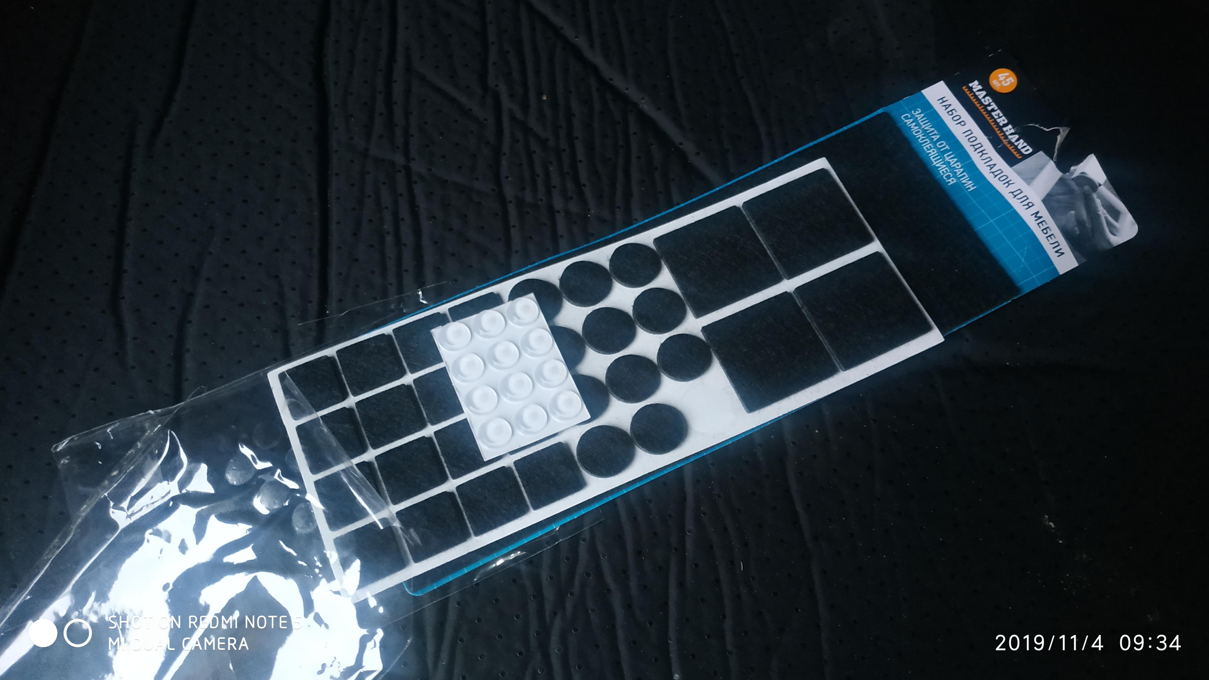

Мне скидку сделали 6500 от других оклейщиков. Так что предъявлять не буду. Полоска полюбому дешевле стоит. Но если придётся потом торговаться за цену в услугах, обязательно вспомню.

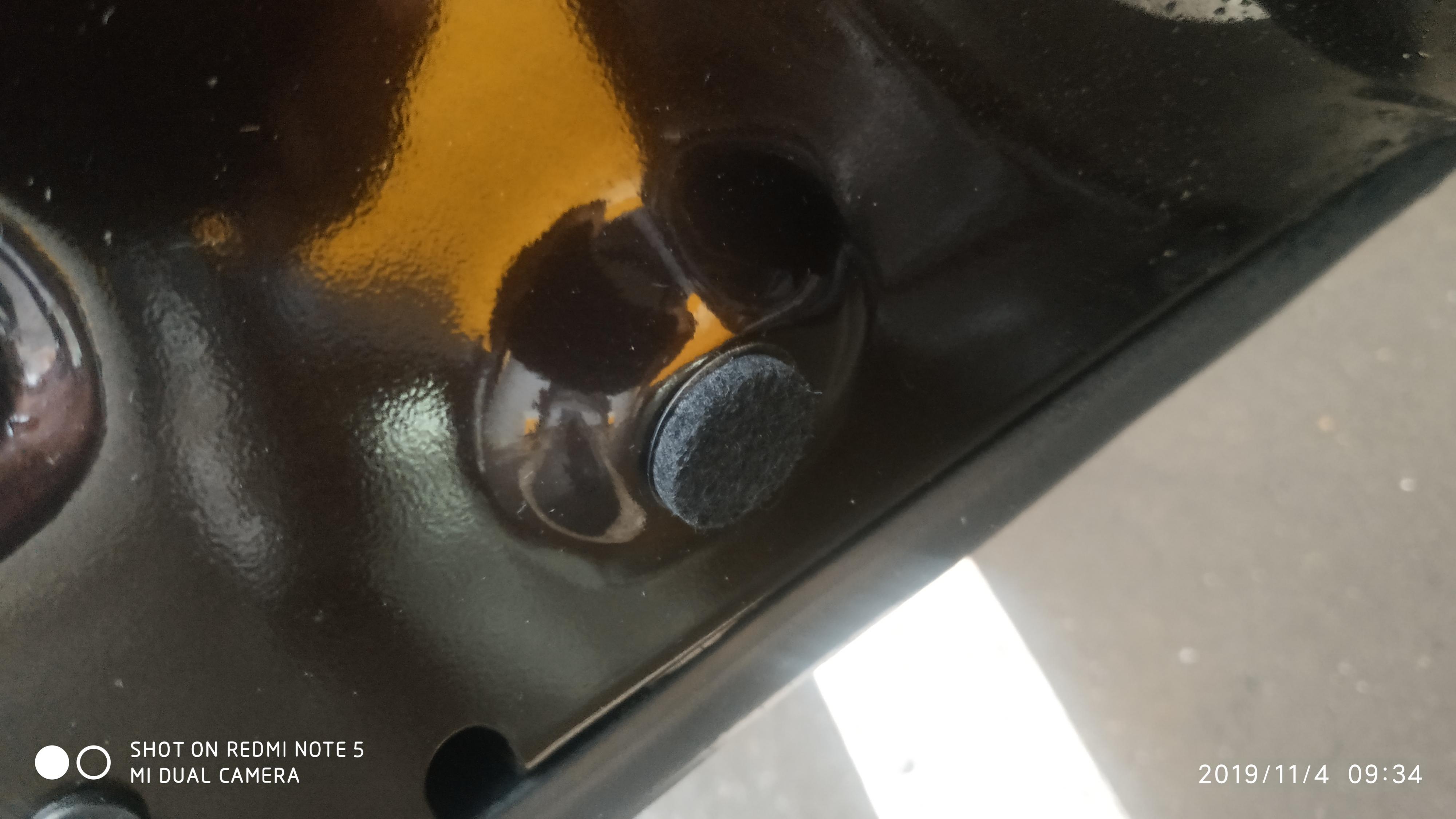

Вот такие прикольные наклейки купил в магащине Фикс Прайз на проспекте Будёного. Подошли как родные. А то на дверях уже стираться краска начала под кнопкой.
Под капотом свои наклеены, но я всё-равно добавил. Одна была наклеена неровно, так что поставил мягкую ровнее. И под кнопку открытия капота - пластиковую.

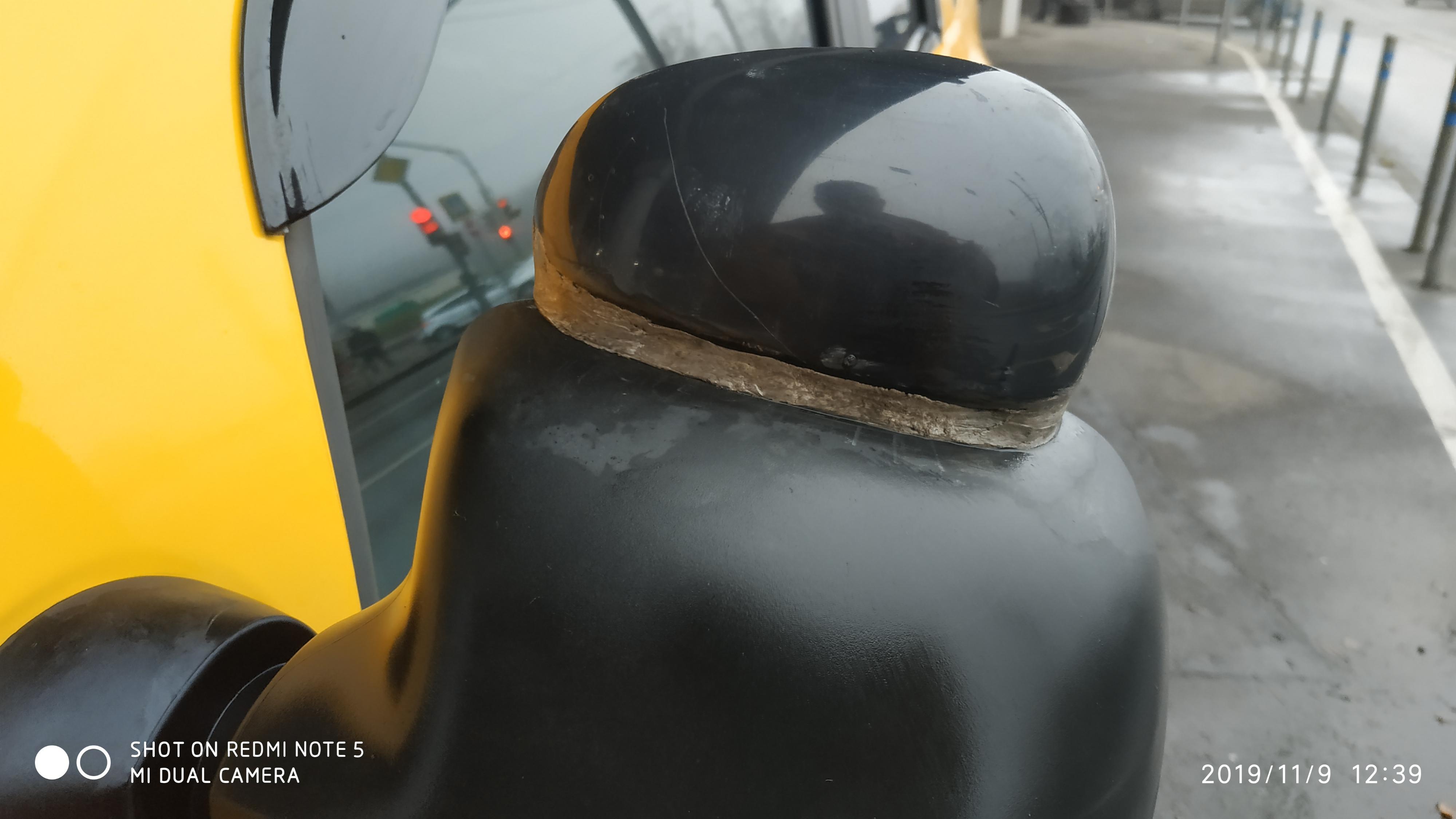

Всем удобны зеркала мёртвой зоны, но низко сидят и свистят на ходу. Уже было такое и есть решение давно - забить щель холодной сваркой, затем зашкурить и покрасить. Хотел купить 10 штук, но дорого. Для испытаний купил 2 штуки, хватило одной на оба зеркала.
В планах доработать шкуркой и покрасить в чёрный. потренировался на своей стороне, с другой сделал сегодня, вышло лучше.
Первоначальный план был оформить оба зеркала как одно, но решил не городить. Потом легче будет снять...
