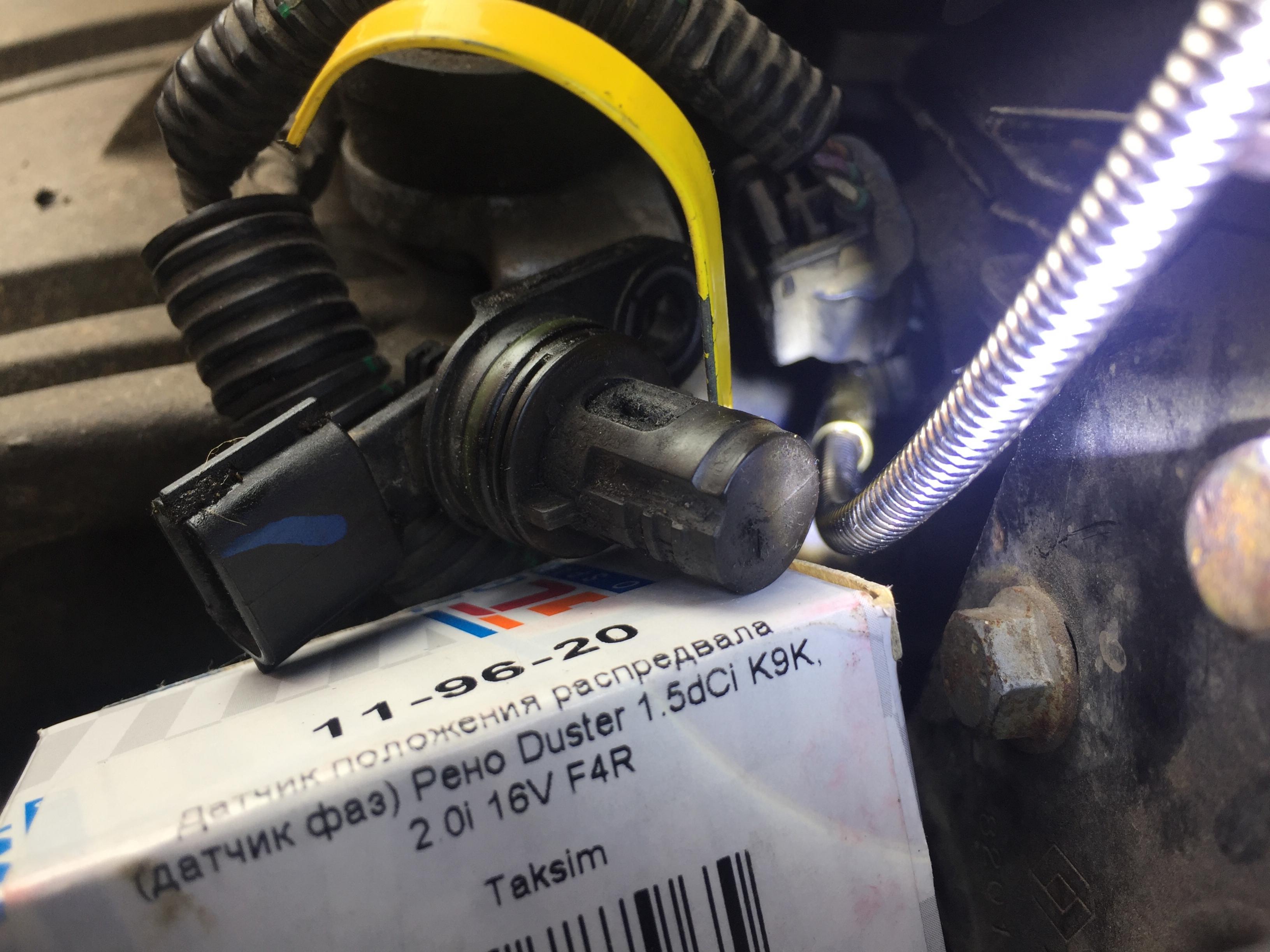

Далее параметр фаз -28 ~ -38 это Нормал положение фаз, на заводской прошивке может быть 8ка.
-28 ~ -38 считается нормал.
Есть ещё другие параметры, условно колбасящий Двигатель может менять этот параметр, хлопки в глушителе это попадание лишнего топлива в выпуск.
Датчик температуры ДВС даёт не правильные показания.
Если диагност знает много параметров исправного двигателя, то возможно он будет искать в нужном направлении.
Хлопать может из-за прошивки, особенно при сбросе газа после высоких оборотов или после отсечки на какой-то из передач, при наборе в отсечку, или сбиты фазы, льют форсы, пробой искры, коротит проводка.
Попробуй отключать на хх по очереди по одному разъёму на катушках, потом также переходи на разъёмы форсунок, слушай звук работы двигателя.
Если на всех отключённых цилиндрах по очереди идёт сбой то это точно связанно с фазами, или где-то коротит, если найдётся один не рабочий цилиндр то форсунка или катушка, разъёмы иголка форсунки залипает.

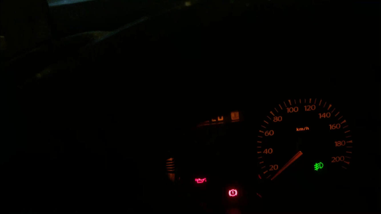

Не долго музыка играла, не так давно столкнулся снова с неисправностью следом ещё одна.
Похоже был букет неисправностей, пробег после замены дроселя 4т.км.
Ошибок небыло, как и по дроселю.
Заметил на светофорах падение оборотов и загорается лампа давления масла, что за фигня плюс провалы и постоянно нужно поддерживать обороты газом.
На парковках постоянно глохнет двигатель, заводиться стала не с пол оборота, а ещё хуже с нескольких и с нажатой педалью газа.
Как обычно в интернете, да и в сервисах ничего дельного!
На диагностику даже не ездил, по болтать и рассуждать и так можно. В сервисах такие разговоры, тоесть никакие, ценник обычно от 300 до 1000 т.р.
К знакомым в сервис тоже не охота, за то они заметили что моя машина заводится не сразу, обороты плавают глохнет, ошибок нет!
Фраза нада смотреть!
При чем все неисправности плавающие, хороший стук наружу выйдет до этого не дошло, благодаря владельцам с Хонды СРВ и схожей системы.
Причины подробнее напишу позже, скорее это коснётся Дастеров с пробегом за 160 или после 8 лет.
Хотел подробнее про неисправности, пока подробнее не получается, а коротко неисправности такие, стал глючить, как ему удобно, датчик давления рулевой рейки.
При повороте руля падали обороты от этого загоралась контрольная лампа давления масла, причём днём не особо заметно, как под вечер.
Заменил датчик, поставил Франсекар.
С оборотами при повороте руля стало все окей, менял через верх, снял металический тепловой отвод, у кого Дастер 2012.
Подлез снял разъём с датчика, ключом открутил датчик приготовив на готове новый, пальцем заткнул образовавшееся отверстие, стал накидывать новый датчик, конечно вытекающее масло делало своё дело, было трудно наживить всего несколько секунд, так же мог выскользнуть датчик.
Результат датчик был установлен потеря масла Гур грамм 50, так что доливать не пришлось.

В продолжение сей темы, так как было один раз поймал ошибку по датчику распредвала, взвесив все за, И, думаю сниму датчик посмотрю состояние и т.д., все же решил поменять датчик.
Все как всегда спонтанно, беру новый датчик, по интересной цене, как всегда руки чешутся ночь беру фонарь иду смотреть, как его заменить и где он там в доступности. Отсоединить Разъём доступно.
Так руками там не подлезть, надо выкрутить болт на 8, меряю ключ на восемь подлезает цепляется, двумя пальцами болт не схватить, а вытащу ли я болт и датчик, пробую примерить новый датчик, вроде места вытащить и вставить должно хватить.
Накидываю ключ 8ку, зацепился откручиваю далее по четвертинке, ещё пробую одним пальцем за грани крутануть, все получается, как схватить и вытащить, беру магнитный щуп благо есть, откручиваю полностью и вытаскиваю болт.
Раскачиваю датчик, вытаскиваю протираю отверстие от капель моторного, на новый датчик на резинку уплотнитель несколько мазков от масла, вставляю новый датчик, болтик на восемь завожу и направляю в отверстие магнитным щупом, ключем пытаюсь наживить, далее четвертинками пальцем и затяжка.
Усе получилось, далее в движении и работа двигателя по ощущению, как на новой!
Так же при нажатии на педаль газа к удивлению хороший отклик, результат есть.
А что же со старым датчиком, к сожалению фото не сделал, на словах, когда вытащил на нем был металический ёрш с маслом и налёт.
Когда щупал пальцеми, масляный ёрш типа кольнула видимо какая-то заноза.
Резюме такое, наверное были какие-то наводки по считыванию сигнала из-за ерша, может быть достаточно было почистить пройтись очистителем.
Только, как поведёт себя датчик после очистки???
Поэтому если у вас пробеги за 160 и более 8 лет, да нет ошибок стоит задуматься.
А если решитесь проделать ревизию с чисткой, пишите о состоянии и результате.
Старый датчик и коробка от нового щуп с магнитом на фото!

У меня это заняло не более 10минут!
Ага открутить кранштейн, два болта на 10ть, отвести шланги в сторону, снять воздуховод, фигли нам умеючи.
Сделал, по своему желанию, и с одним ключом и магнитным щупом без снятий других деталей и не заморачивался ссылками с интернетом, тряпочками, получил результат, показал возможность.
В датчике есть отверстия которые тряпочкой не протрешь.
