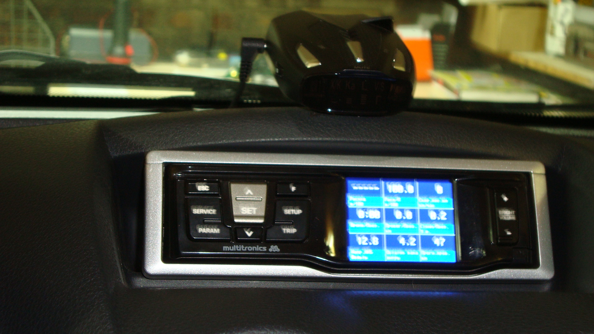

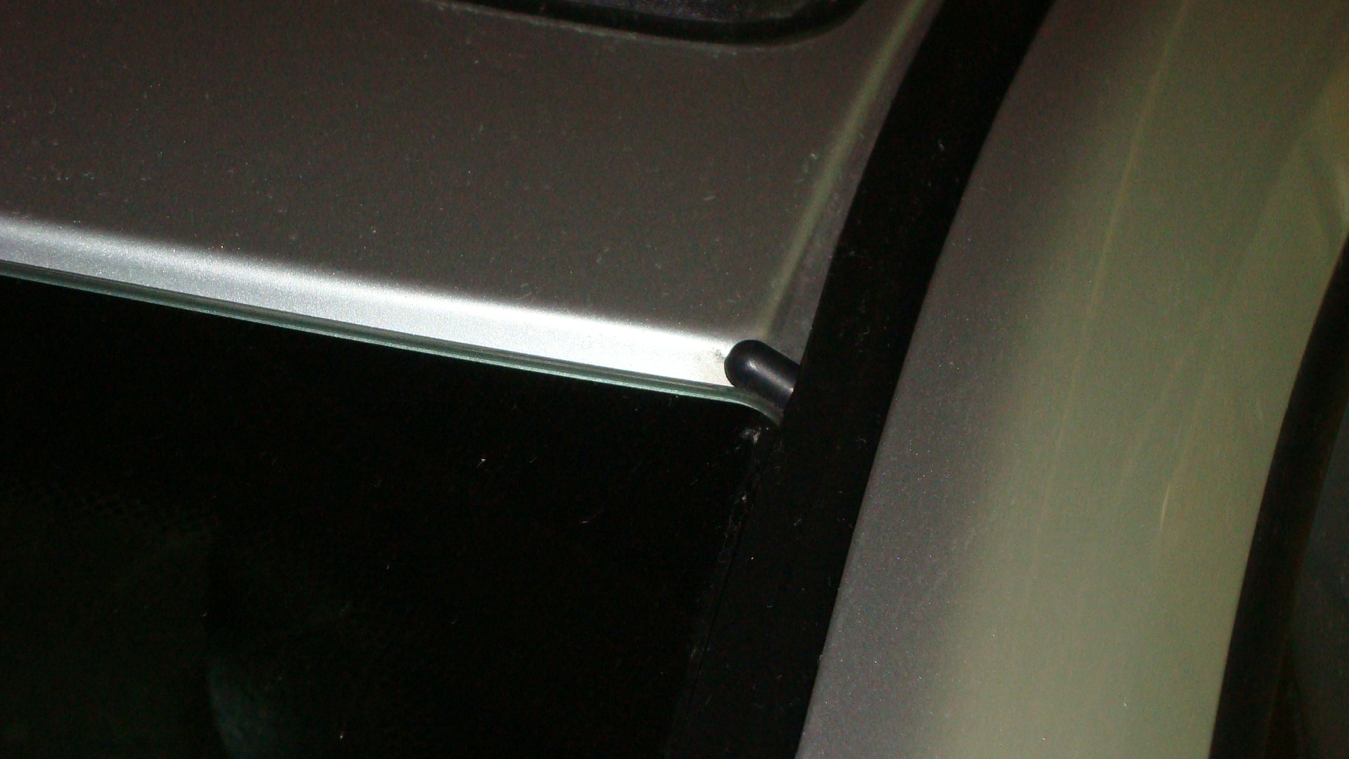

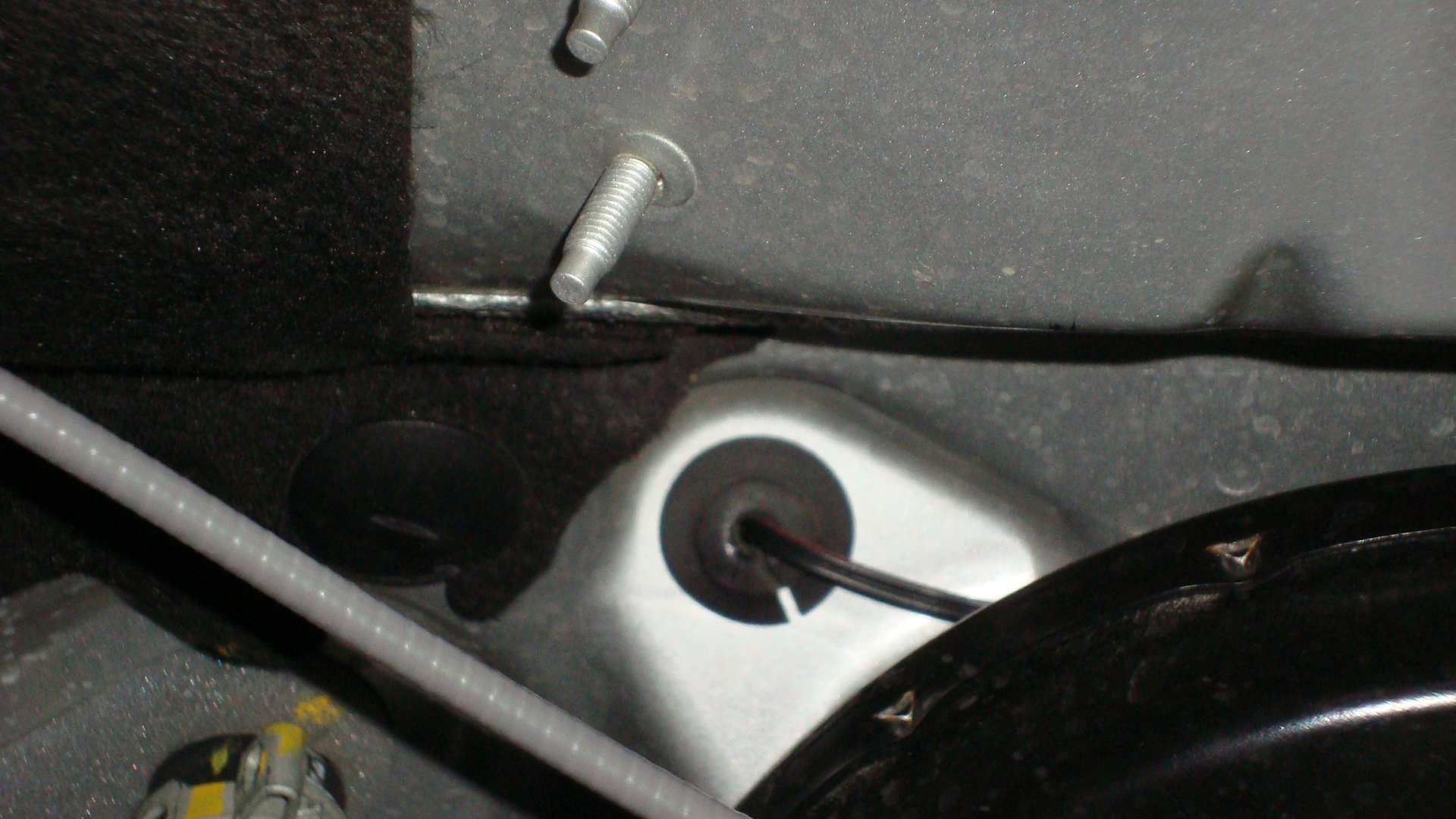

Очень согласен с теми ,кто за термометр. Вот вариант, термометра с компом RC-700.Датчик легко протаскивается через салон,перегородку(резиновая заглушечка над вакуумом),под резиновым уплотнителем стекла(там можно чёрта спрятать) и вот он на крыше.Температуру показывает идеально и самое главное не мешает.
