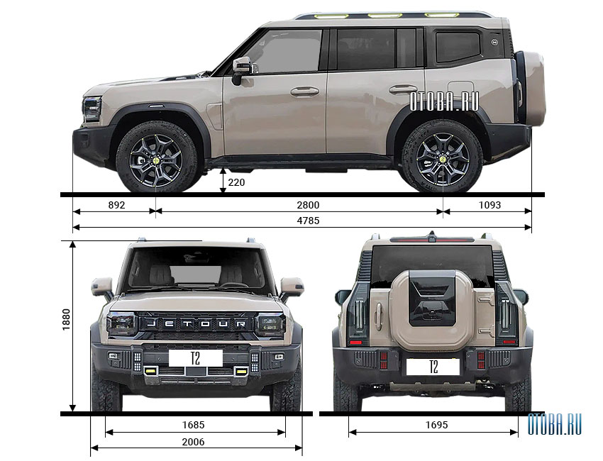

Вот для сравнения кроссовер с геометрией типичного кирпича с немаленькой площадью.
У него с 2-литровым мотором и расход на 140-150 км/ч доходит до 19 л
