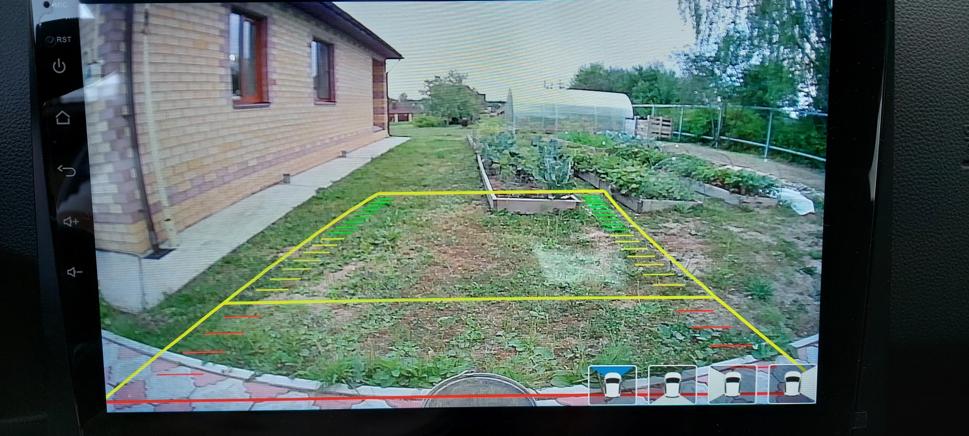

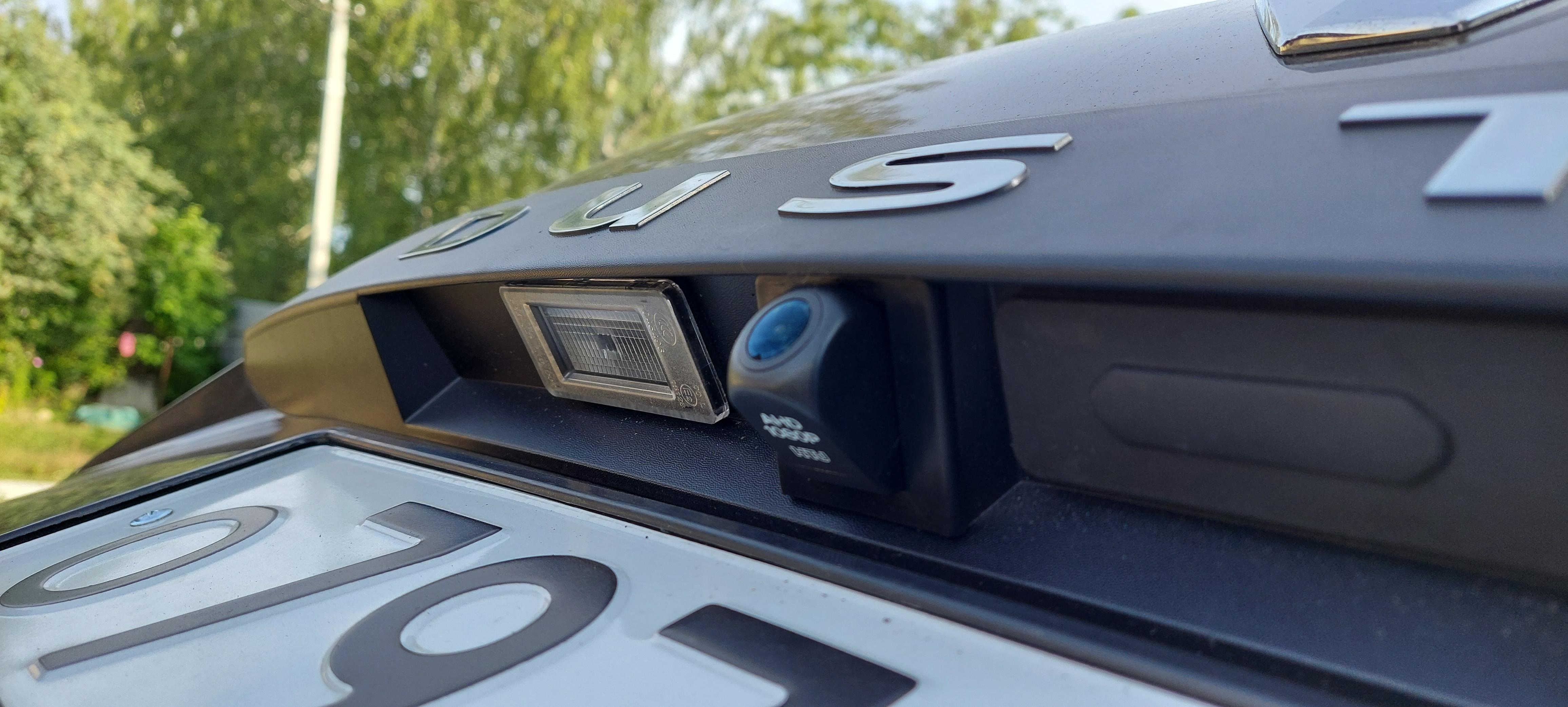

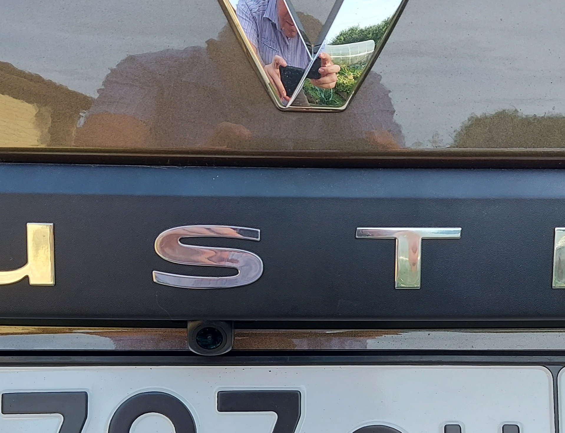

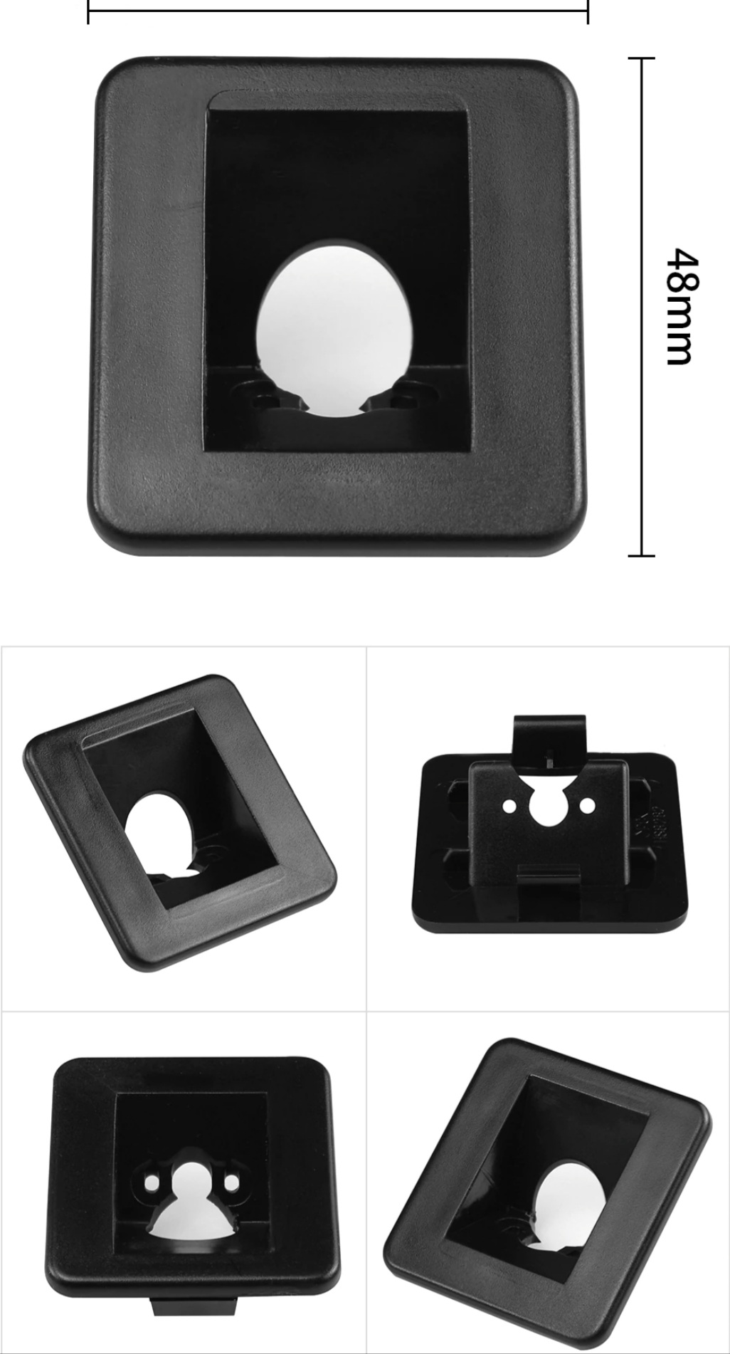

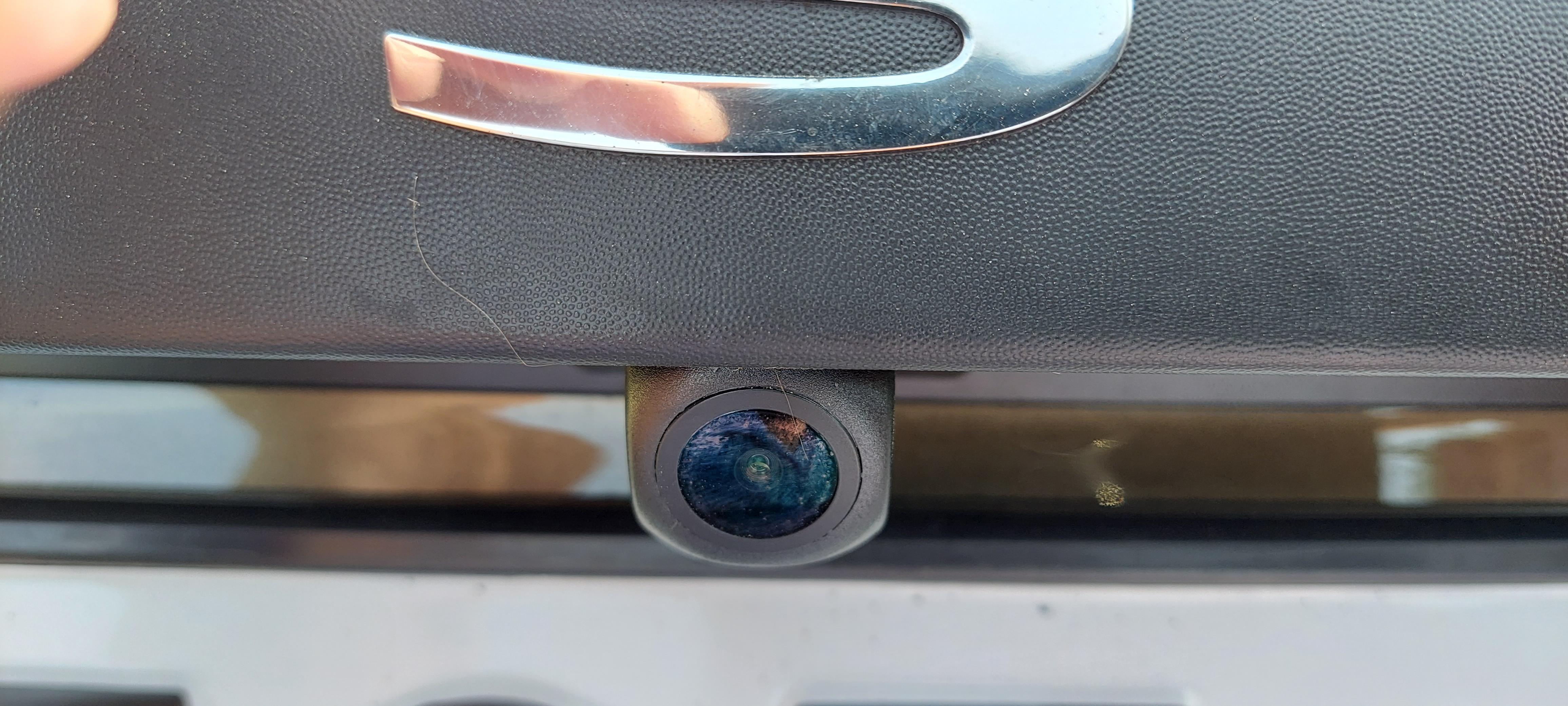

Сегодня заменил Тиайсовское крепление камеры. Новое крепление посоветывали "Веставоды", покупал на Али. На Дастере мне показалось высоковато, угол наклона камеры надо больше. На фото ведро от бампера в 40 см
ID:	134232   Нажмите на изображение для увеличения
ID:	134233   Нажмите на изображение для увеличения
ID:	134234   Нажмите на изображение для увеличения
ID:	134235   Нажмите на изображение для увеличения
Название: Screenshot_20210722-183314_Samsung Internet.jpg

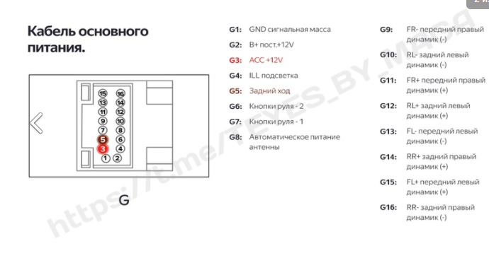

У меня на задней камере два проводка, жёлтый и красный. Красный я подключил к коричневому из проводки к канбусу и срастил красные на конце камеры. Жёлтый и массу питания не трогал. Камера теперь работает только при включении задней передачи.
Как мне сделать, что бы камера работала в магнитоле и просто при просмотре, без включения ЗП?
Красный провод из тюльпана отсоеденить от коричневого (он идет к G5) и присоеденить к G3, какого цвета провод не помню, они рядом, на нем вроде написано АСС+. На схеме с распиновкой наит легко. Больше ничего делать не надо.
От спасибо! Попробую. А то схема от teyes совсем башку сломала.

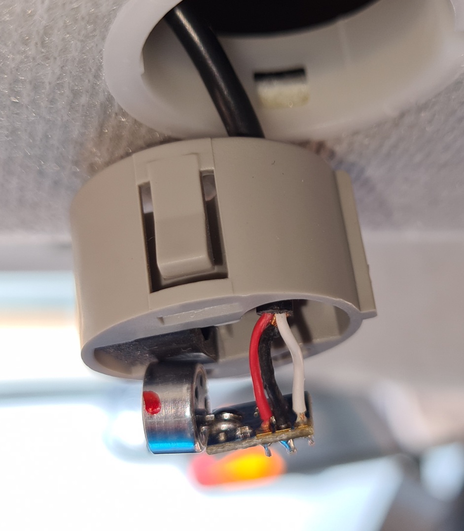

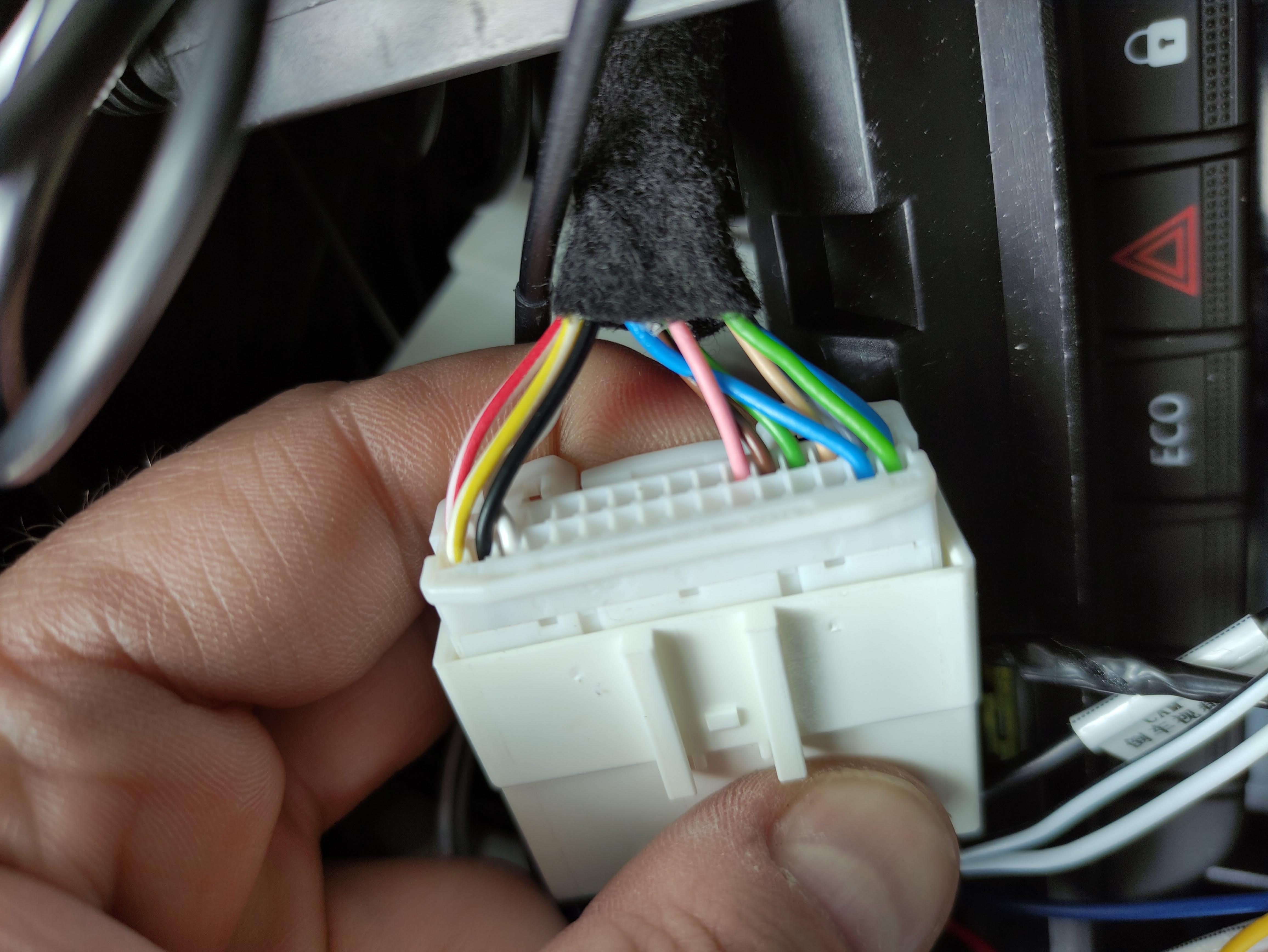

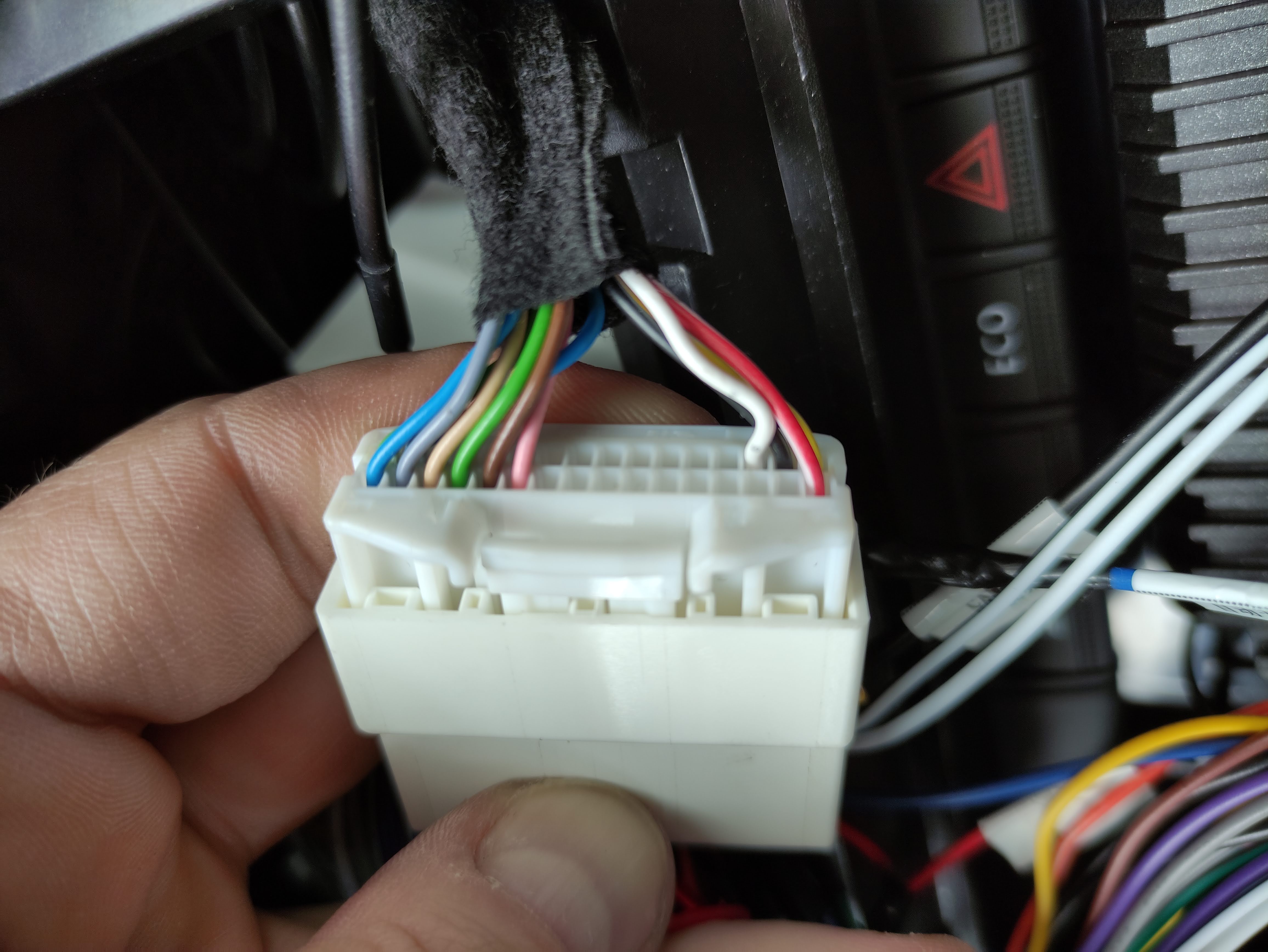

Господа, кто подскажет, где тут провода от родного микрофона?
ID:	134324   Нажмите на изображение для увеличения

Красный черный белый. Рядом с ними еще желтый. Но он хз куда идет. Черный точно корпус. Красный помоему +6в, белый - сигнал микрофона.

А красного в колодке и нету, есть только красно-бнлый. И от микрофона идут в общей обмотке. Наверняка где-то перекоммутируются.

Прозвонить не сложно, микрофон снимается элементарно. Но точно помню, что они в этом пучке шли.
