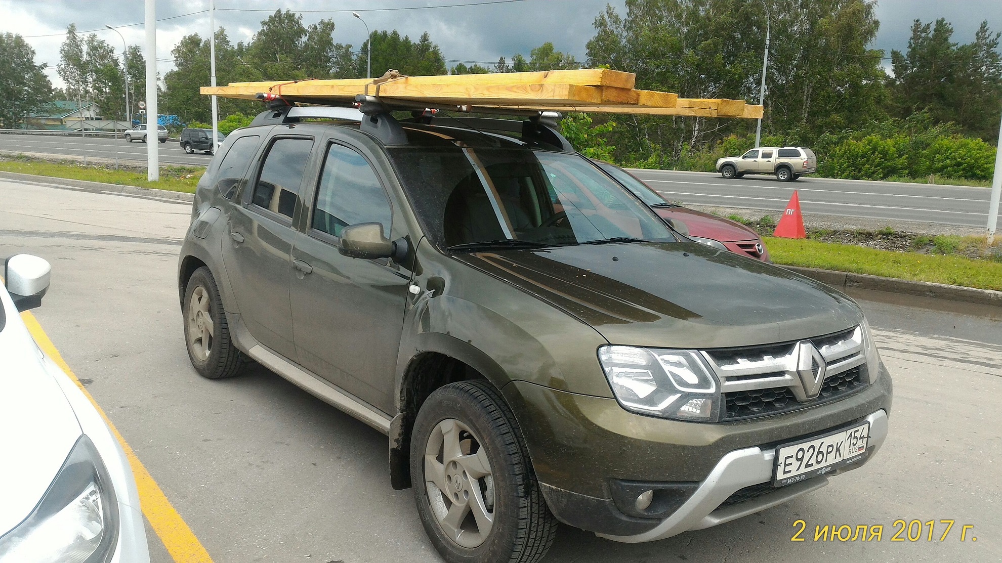

Мне на дачу часто приходится возить тяжелые грузы - доски, вагонку, трубы. Бывало возил до 90 кг на крыше, дуги прогибались. И надежность крепления - критически важный момент, а здесь надежнее всего будет крепление с полным охватом релинга. Да, аэродинамика страдает, однако я спокоен в том, что багажник не слетит от нагрузок. Главное, чтобы кузов не повело...

Сообщение от teacher Посмотреть сообщение
С такими запросами нужен фаркоп с прицепом, а не поперечины...
