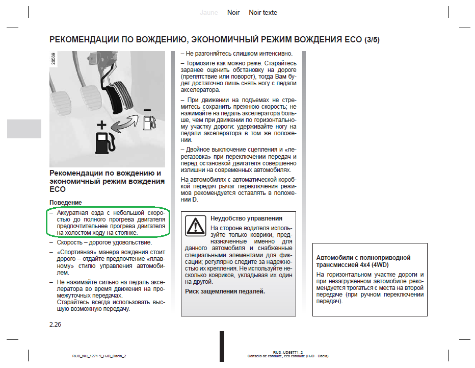

Видимо инструкции читать у нас все еще не принято (см. вложение).
До марта 2020 жил в Москве, до офиса по прямой было как раз 2.5км. Ходил пешком. Полчаса утром, полчаса вечером. Сейчас так не получается. Удаленка. Чтоб попасть на работу, достаточно на второй этаж подняться к компьютеру. Но я нашел выход - завел собаку. Теперь утром перед работой час-полтора гуляю с ним в лесу.
Никого ни к чему не призываю, никого не критикую. Просто делюсь информацией.
Мой 1.3 МКПП пробежал чуть больше 1000км. Масло прозрачное. Чуть ниже отметки "max" на щупе. Правда пробегов меньше 10км у меня практически не бывает, максимально за один раз проехал около 250км. Двигатель на ХХ грею примерно 30-60 секунд (пока телефон к зарядке подключаю и пристегиваюсь). Как комп опускает обороты с 1200 до 800, так значит можно трогаться. Дальше на 1-2 еду не спеша примерно метров 500-700 по своей деревне.

Так сложилось, что вместо собаки я завёл детей. А им надо в школу, из школы, на разные кружки и секции отвезти и привезти. Приходится отъезжать с работы в течении дня. Заводить детей не призываю, это мои личные предпочтения.
В современных реалиях инструкции пишутся под жестким контролем «зелёных» с целью ограничения выбросов в жилых застройках и экономии топлива при езде на повышенных передачах при низких оборотах.
Оф. дилер в лице компании рено призывает прогревать данные двигатели и не следовать подсказкам бортового компьютера по переключению передач. В сервисе уже достаточное количество обращений по этому поводу. Такая же проблема была на личном автомобиле сотрудника сервиса, в который я обращался.
Данная проблема появляется при езде на низких оборотах при не прогретом двигателе.
По инструкции ездить пробовал. И если в теплое время года она почти не проявляется (до декабря при пробеге в 5000 км уровень масла был в норме), то с наступлением холодов встаёт в полный рост.
В прогреве двигателя перед поездкой вижу только положительные стороны. Проводил эксперимент при поездках с подключенным ELM, с мониторингом температуры двигателя и расхода топлива при холодном двигателе и прогретом. При холодном первые несколько километров, примерно 5-7, в зависимости от температуры окружающего воздуха идет повышенный на 30% расход топлива за счёт обогащённой смеси. У некоторых, в том числе и у меня это вся поездка.
