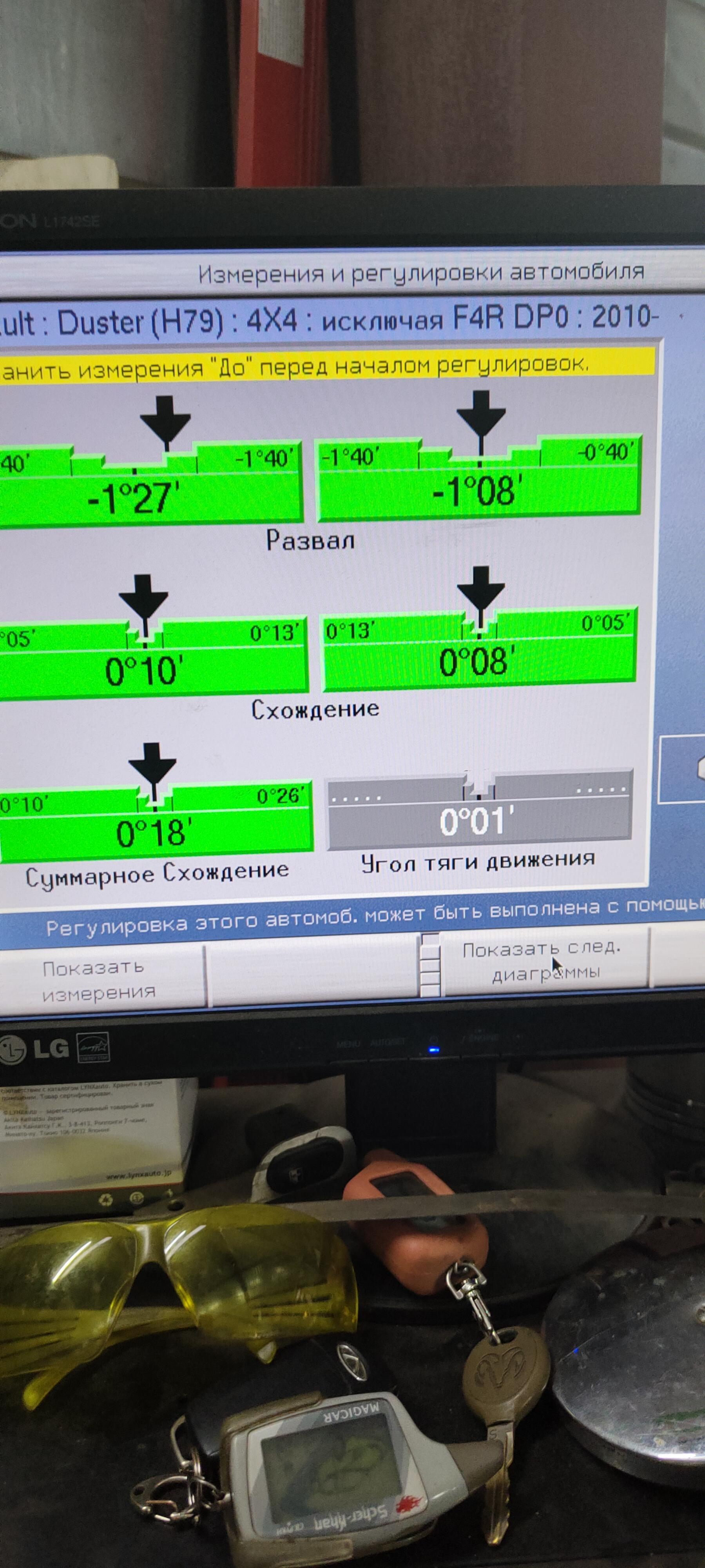

Руль одинаков по оборотам вправо влево
ID:	139336   Нажмите на изображение для увеличения
ID:	139337   Нажмите на изображение для увеличения

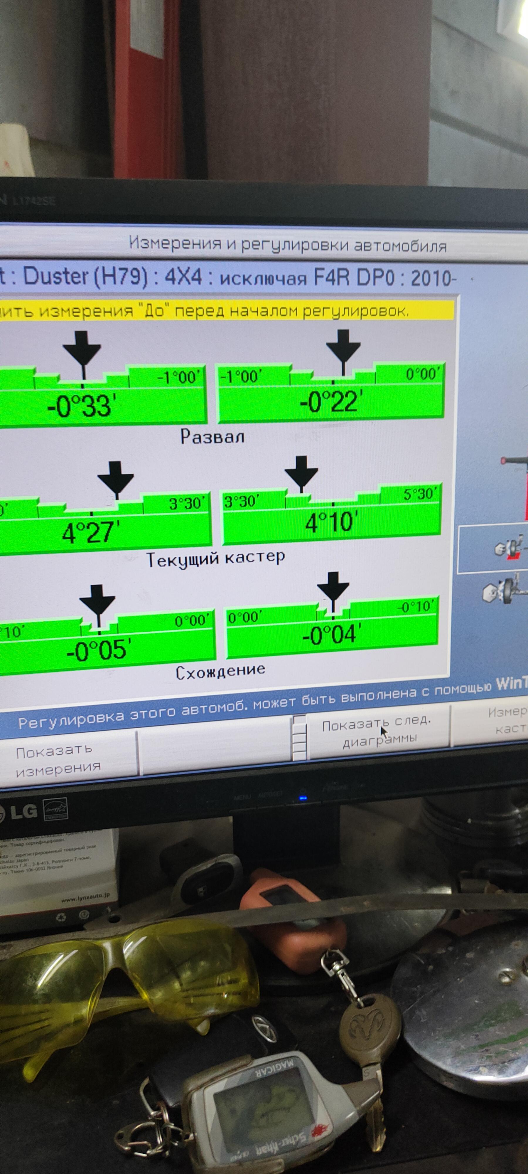

Результаты развала

Сообщение от Палыч Посмотреть сообщение
Результаты развала
Угол тяги почему неактивный?
Спустя 2к пробега после покупки тянуть начало машину вправо, поехал к ОД думал по гарантии сделают! гарантия 700 км сказали на развал! не суть! делайте платно! вобщем история долгая! пошло 3 часа а они даже на подъемник не загнали ее! вобщем поругался с ними.... Сделали поехал толку ноль!
С того времени начал ездить к другому ОД! и при то указал на проблему! Мастер посмотрел и сказал развал сделан по проге не для твоей машины! Почему угол тяги не проверяли...?

Евгений Кузнецов,
Угол тяги такой и есть. Без плохих отклонений
Результаты развала
Я недавно начал пытаться в этом разбираться, но на мой выпуклый глаз, по этим данным и должно в право тянуть. Попробуй на яме с правой стороны на каждом колесе нижние два болта стоек расслабить, и верх колеса во внутрь подать (попинать, потолкать). Потом также на стоячей сильно их затянуть (неудобно, но можно). На моей машине при таких действиях развал на 11' (минут) ушел в минус, если у тебя будет так же, то будет почти идеально. А уйти мог тогда, когда у од стойку откручивали (сальники меняли).

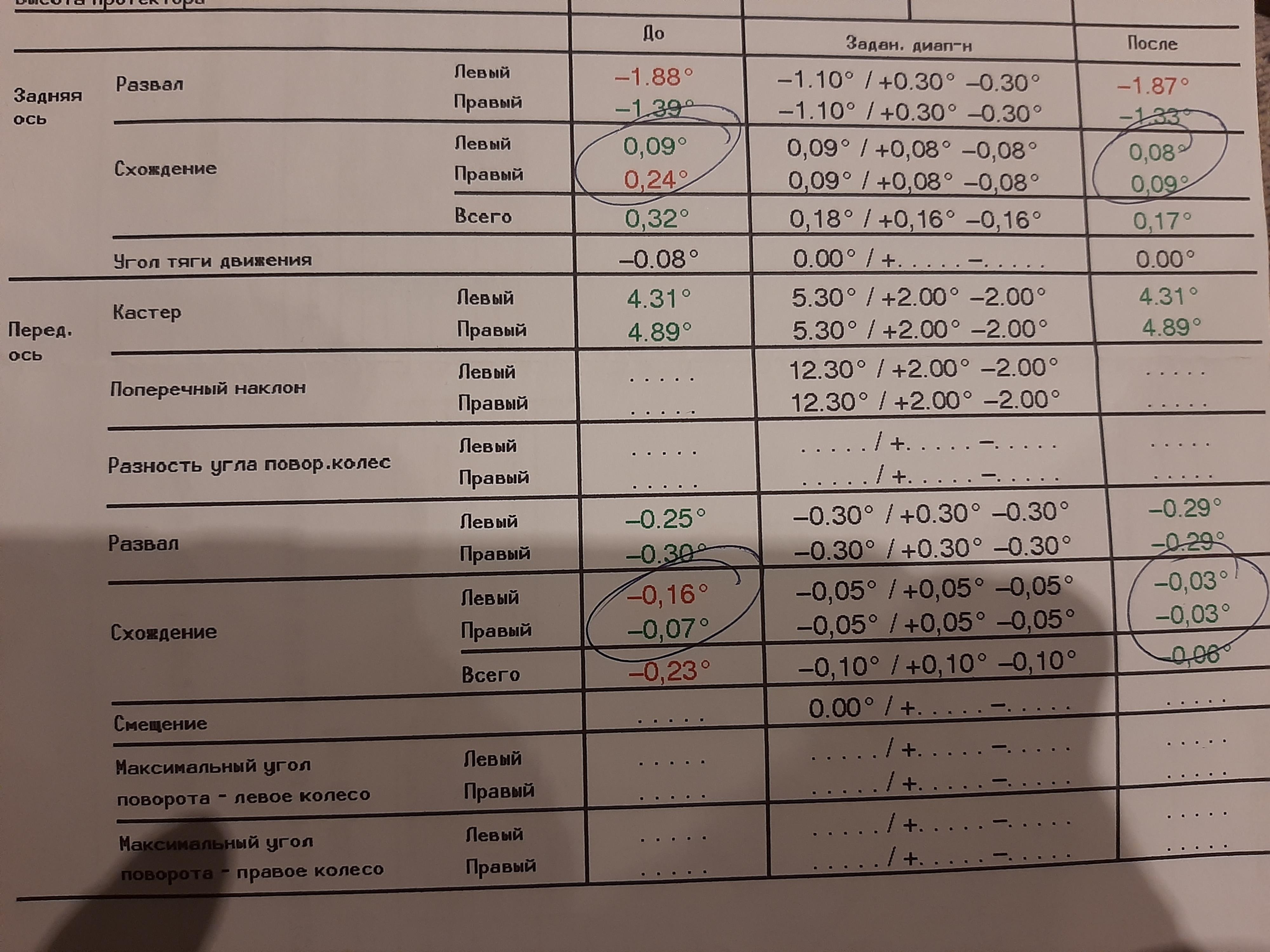

Евгений Кузнецов
Аватар для Евгений Кузнецов
Онлайн: Евгений Кузнецов вне форума
Был(а): 19 июн 2025 14:40
Адрес: Кимры
Автомобиль: Duster, Drive, 4wd, 2.0 6МКПП
По умолчанию Re: Непонятки с рулем
Первую распечатку не нашел... Вот данные по которым машина прямо едет! Плюс минус все одинаково! Посмотрите всё-таки геометрию кузова!
