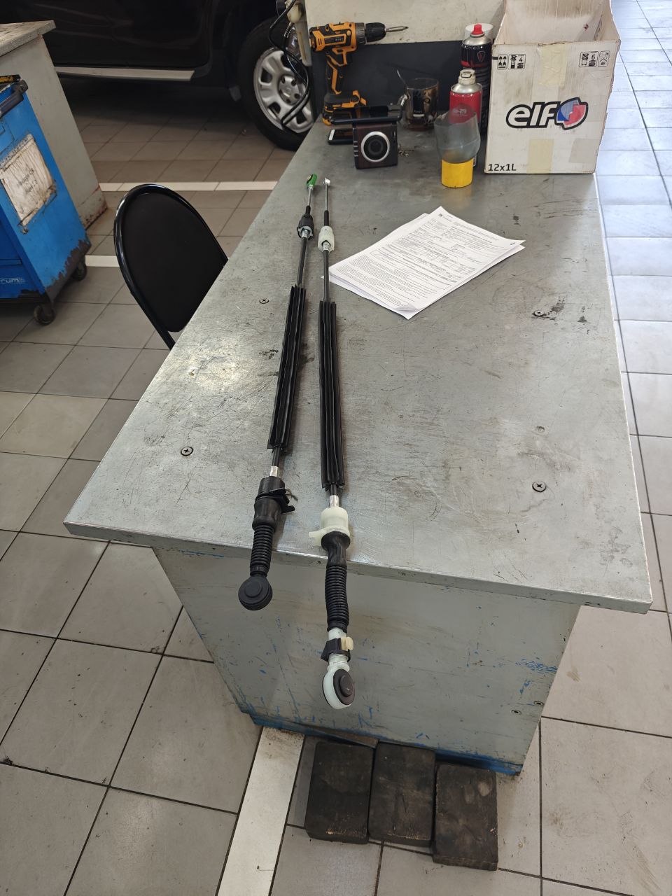

В общем, поменяли, но проблема ушла частично.
Сначало (после замены тросов) вооще рычаг не ворочался. Залили силиконовой смазкой основание рычага кпп. И сказали поездий, может поможет. В общем сразу почуствовал, что стали втыкаться передачи мягче. Раньше как будто рычаг втыкал в металический приёмник и в этот момент происходил хруст, не хруст, сложно это объяснить, но типо того. А сейчас не в метал втыкаешь, а в силиконовую подушку. В общем мягко втыкаться стали.
Пока ехал разрабатывал и уже у дома при вынимании из первой передачи, из положения между первой и второй передачей рычаг сам стал медленно ползти в нейтраль. Может и вправду разработается, либо поеду к ним еще, попрошу чтобы не силикон лили, а что-то классическое - литол там к примеру.
В общем продолжаю наблюдение. В документах написал, что всё плохо, нифига не исправили.

В общем проехал чуть более 500 км. Подразработалась чуть. Сейчас движение рычага вниз/вверх мне нравиться больше, чем в нормальной КПП (у тестя дастер такой же, сравнивал). Но движение вправо/влево вялое. Возвращается в нейтраль, но медленно. У тестя с такой силой кулиса возвращает рычаг в нейтраль, что рычаг даже некоторое время как маятник ходит чуть сюда/туда чтобы компенсировать скорость возвращения. Но у тестя втыкаются передачи как-то метализировано, а у меня теперь мягко-упруго.
В общем если подытожить, до замены тросов был брак в работе рычага (хотя тоже можно было ездить, я и ездил), сейчас в его работе есть особенность: втыкание и двидерте рычага вниз/вверх мне нравиться, но возвращение в нейтраль хотелось бы более сильное и быстрое, чтобы "мимо" 3 и 4 не промахиваться (когда рычаг не возвращается сам труднее определить нейтраль - середину и бывает, что хочешь одну передачу, а втыкаешь другую, жену прям бесит это, я +- привык).
Но всё же съезжу к ОД, пусть смазку нормальную в основание рычага положат. Ну и может заявку на замену кулисы сделают, пусть будет, через годок как раз заменят  Эту замену ждал с февраля, а признания этого случая гарантийным более года ждал.
