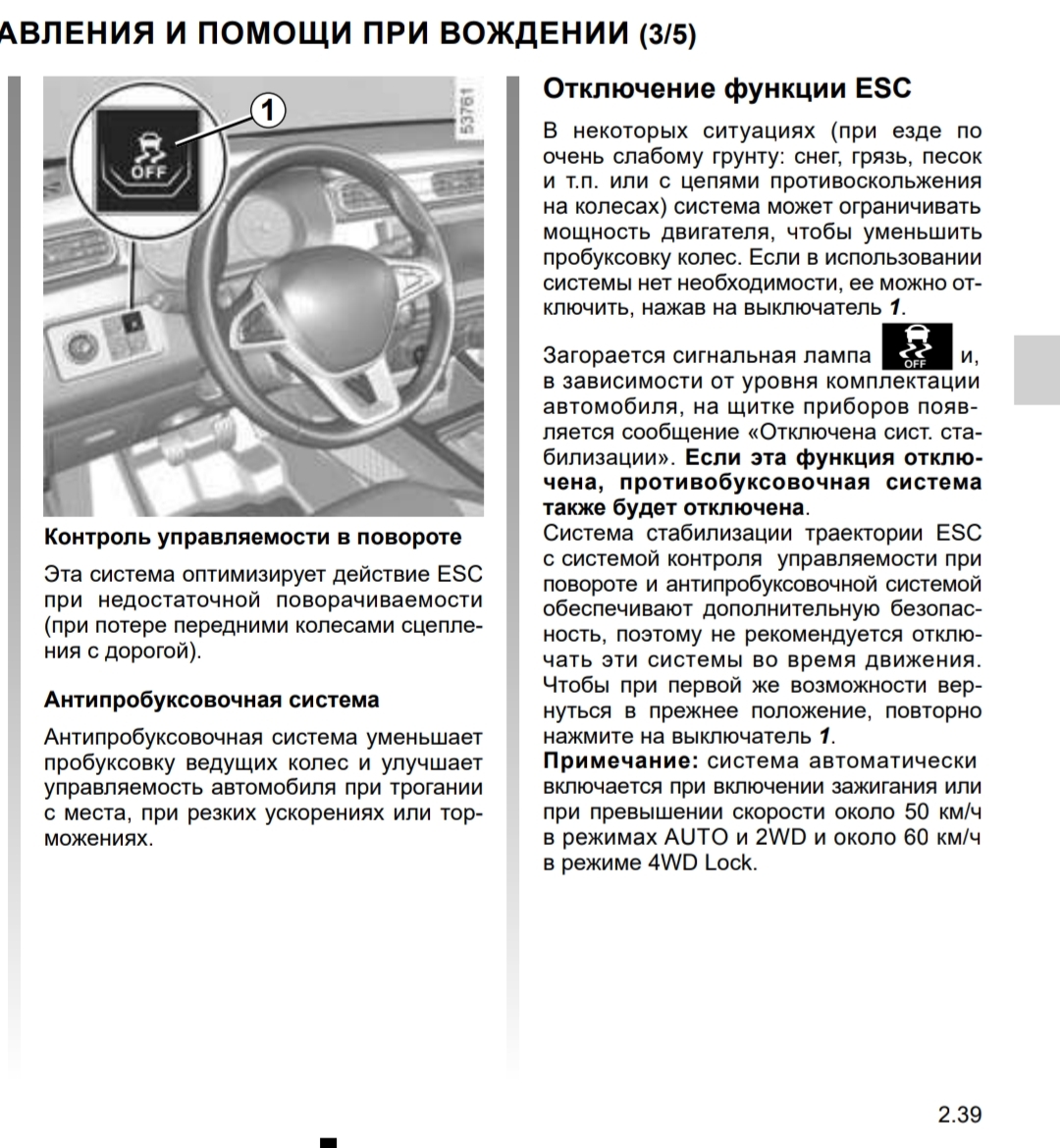

Re: Работа систем стабилизации движения, антипробуксовки, электромуфты заднего привод
Сообщение от Madi
И не на постоянку. По-моему на 50 км /ч автоматом все включается.
Есп -50, муфта разблокируется - 80. На рестайлинговом если ничего не путаю, ЕСП до 80 увеличили.
Просто у меня при отключении ЕСП длительным нажатием лампочка отключения продолжает гореть даже когда ЕСП уже подключилась, пока зажигание не передернешь, но по факту ЕСП работает.
Млин, все не так: при длительном нажатии ЕСП у меня включается и больше не выключается хотть что дергай, пока зажигание выкл/вкл не сделаешь.
Последний раз редактировалось Ворчун2014; 12.12.2023 в 13:52.

Кстати, в инструкции ничего не написано, что нужно кнопку подержать 5 секунд, что антипробуксовочная система отключилась. Написано, что есп вместе с антибукс отключаются.
В скрине и про ее автоматическое включение на разных режимах.

Сообщение от Madi
Что отключается, когда жмешь ESP off
Производители обычно ставят безопасность во главу угла, поэтому на многих машинах ESP нельзя отключить полностью. И хотя чаще всего на кнопках пишут ESP off — это не всегда значит, что вы лишаетесь своего электронного ангела хранителя. Просто ESP — общепринятое обозначение и оно более или менее понятно водителям.
На популярной Hyundai Creta короткое нажатие на кнопку ESP off отключит лишь противобуксовочную систему, чтобы можно было буксовать. И лишь второе длинное нажатие (удерживать кнопку дольше трех секунд) отключит систему стабилизации полностью. Зачем это делать — вопрос открытый. Обычно отключения противобуксовочной системы более чем достаточно.
В некоторых машинах отключить систему стабилизации полностью невозможно в приницпе. Например, на Subaru Forester. В каких-то машинах систему можно усыпить, но не отключить. То есть она отключается полностью только на небольших скоростях (обычно до 40-60 км/ч), а потом автоматически включается.
Полностью отключаемые системы стабилизации чаще всего бывают у спорткаров. При этом часто делают несколько степеней бдительности ESP. То есть между положением включено и выключено бывает ещё один-два режима, в которых электроника дает возможность похулиганить, "вильнуть хвостом", поздно зайти в поворот, "крутить пончики", трогаться с думом, дрифтовать и так далее, но в экстремальных ситуациях все-таки вмешивается.
К тому же нельзя отключить ESP раз и навсегда, она всегда деактивируется только до момента выключения зажигания.
Подытоживая: нет единого стандарта отключения ESP. У кого-то это делается одним нажатием на кнопку, у кого-то нужно удерживать кнопку долго, в некоторых машинах отключить ESP можно только через меню бортового компьютера. В общем, надо один раз открыть инструкцию по эксплуатации к собственной машине и посмотреть.
Что можно сказать точно и обо всех - нажав на кнопку ESP off, вы точно отключите противобуксовочную системы и это может пригодиться. А вот отключится ли вся система стабилизации или нет — это индивидуально для каждой машины.
---------- Добавлено в 13:09 ---------- Предыдущее написано было в 13:03 ----------
На моём Дашке короткое нажатие на кнопку выдает предупредительные надписи на панеле - "Система стабилизации отключена" и "Антипробуксовочная система отключена". Творю что хочу (что умею), всё позволяет. Вот длительное нажатие не тестировал, может АБС отключает ещё. Кстати не обращал внимание отключается ли АБС при коротком нажатии. Уж 5 зим на терранчике по люду отгонял и третью зиму на Дашке, а на АБС не обращал внимания, вроде АБС остаётся активной
Последний раз редактировалось ДядяСережа; 12.12.2023 в 09:55.
