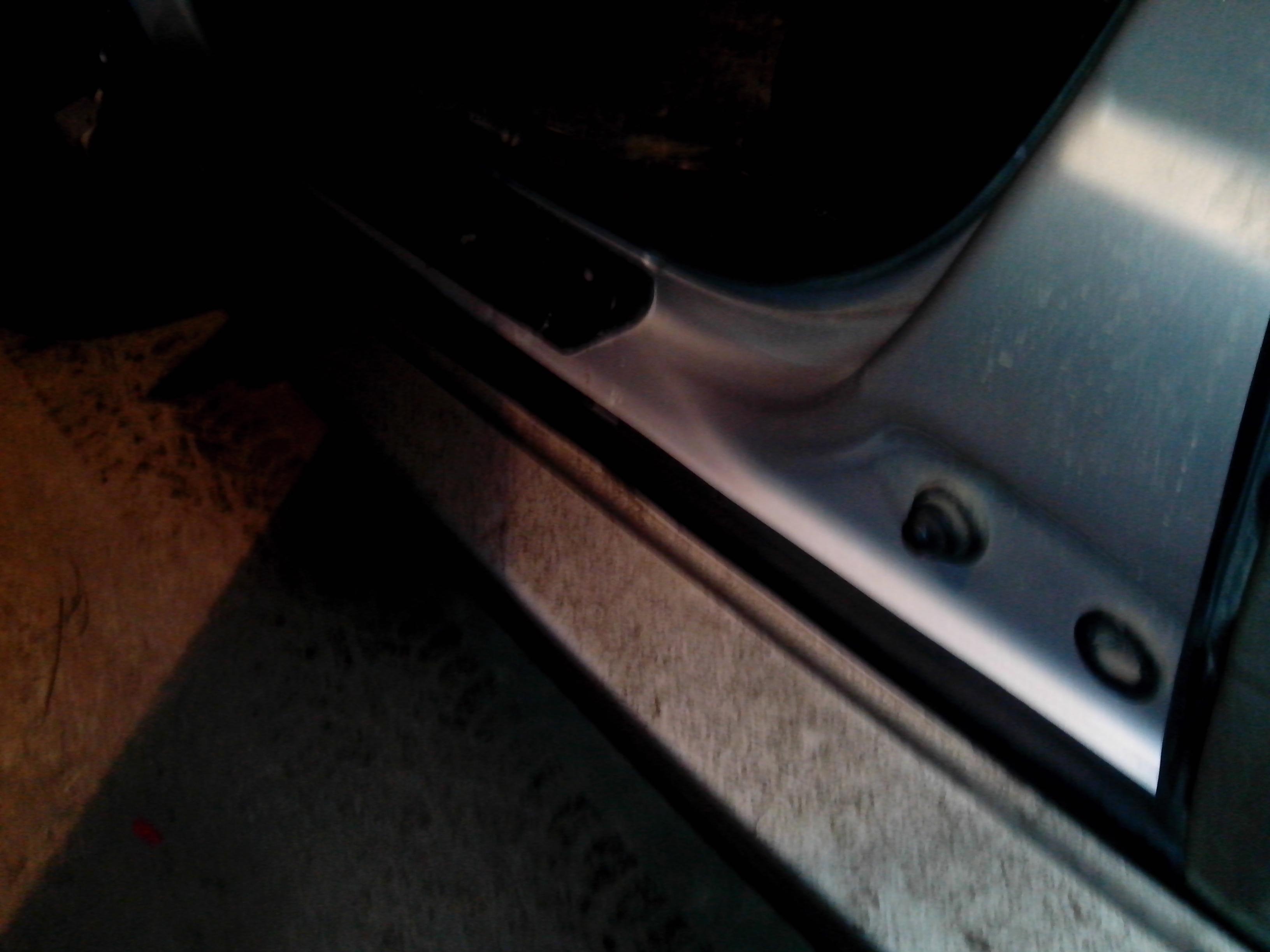

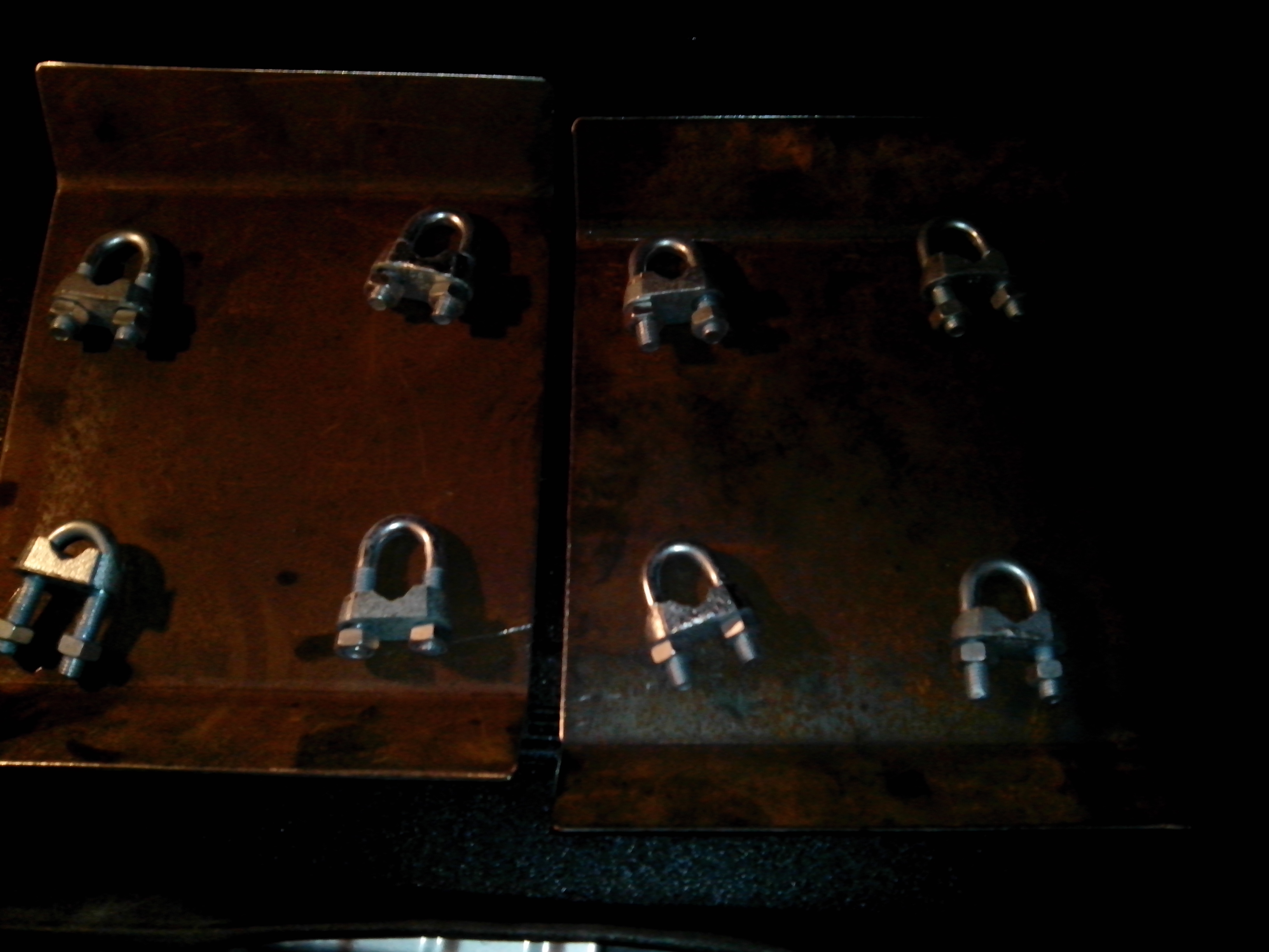

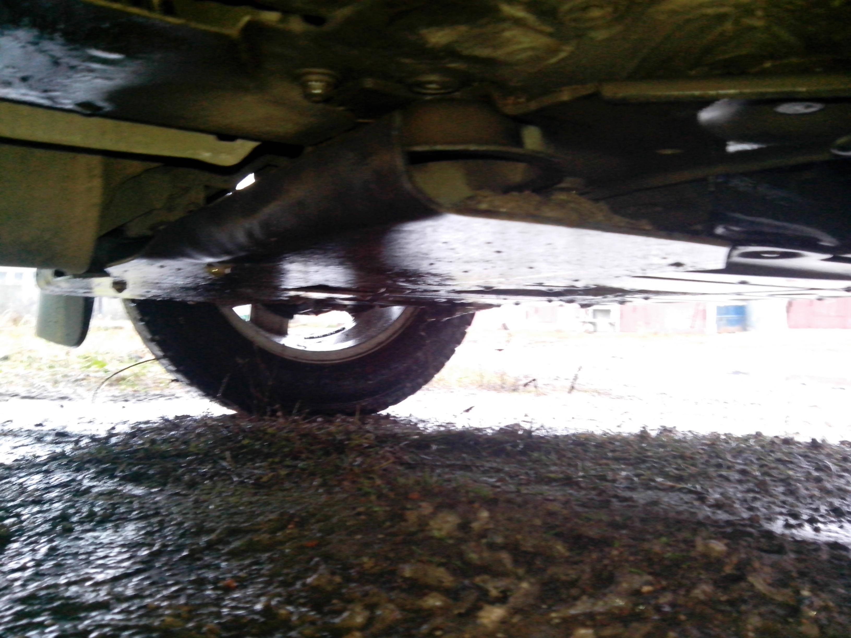

Несколько фотографий.
Работа дополнительных уплотнителей:
Удлиненная защита двигателя:
Защита рычагов задней подвески готова к установке:

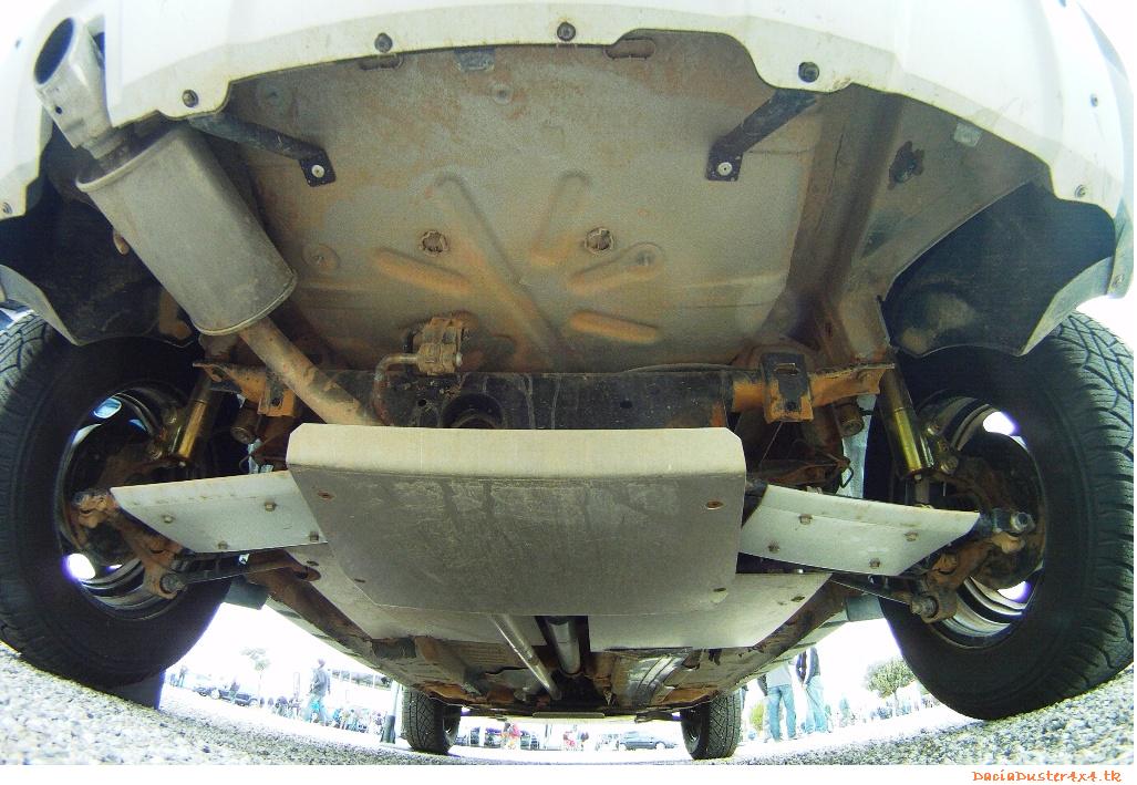

"...И опыт, сын ошибок трудных..." (А.С. Пушкин "О сколько нам открытий чудных...")
Расскажу о своем неудачном опыте установки и эксплуатации защиты поперечных рычагов задней подвески.
Начиналось всё вот с этой фотографии, нарытой где-то в инете еще пару лет назад.
Смущали меня две вещи:
1. увеличение неподрессоренных масс, соответсвенно ухудшение ходовых характеристик
2. также вызывало опасение, что задние поперечные рычаги могут ходить друг относительно друга непараллельно, и установка защиты (в моем варианте установки) может повлиять на кинематику работы подвески. а попросту - защита будет мешать работе подвески.
По первому пункту я решил не заморачиваться, ведь ездят люди на шинах большего размера, на стилизованных дисках, и не жалуются.
По пункту 2 лазил под машину - смотрел подвеску, смотрел видео нашего одноклубника на Ютубе:
http://youtu.be/-WrYLt7LdYA
Пришел к выводу, что поперечные рычаги задней подвески Дастера двигаются всегда параллельно...
И, с такими мыслями, заказал изготовление защиты, а также прикупил 8 тросовых зажимов размерности 20. Чуть опилил болгаркой выступающие части их ответных частей, чтоб плотнее обхватывали рычаги. Установка таким образом - сверху на рычаг надеваем дугу, потом на дугу - ответную часть, потом резьбовые части просовываем в просверленные части в защите и всё это стягиваем гайками.
Приехал на сервис.Там мне защиту по месту примерили, просверлили дырки для креплений, и поставили на место. Дело было поздно вечером в четверг, машина мне в тот день больше не нужна была, а гаражное СТО находится в соседнем ряду от моего гаража. Поэтому без каких-либо проблем я доехал до своего гаража и поставил машину.
В пятницу машину не брал.
В субботу - поездки по городу. Насторожила некоторая валкость в поворотах, зад машины как-бы стал больше раскачиваться и немного жить своей жизнью. Я немного расстроился, подумал: "Неужели увеличение неподрессореных масс так повлияло?" Решил, что потом увеличу давление в задних колесах, и посмотрю, что из этого выйдет. А пока оставлю как есть, потому что назавтра предстоял 90-километровый марш-бросок на охоту, и можно проверить поведение Дастера на трассе.
В воскресенье утром с товарищем рванули на охоту. Пятьдесят километров по М10 я еще мог поддерживать скорость 120 км/ч, хотя уже понимал, что машина плохо держит дорогу. Особенно опасны колеи и повороты, прямики еще более-менее. Потом свернули на региональную дорогу, с буграми и ямами и кучей поворотов. Там, где раньше я мог пройти поворот на 100-110 км/ч, теперь приходилось сбрасывать до 80 км/ч. Апофигей случился на последних трёх километрах, где на грунтовочке задняя ось постоянно норовила обогнать переднюю.
После охоты, прежде чем ехать домой, залез под машину и снял защиту. Обратно ехали на нормальном Дастере, а не на студне с колесами.
Вопрос знатокам. Проверьте свою эрудицию
В чем я был не прав?
З.Ы. Спасибо моему напарнику, настоящий русский Левша (причем и в жизни тоже ). Он мне объяснил, что не так...
Мне кажется ошибка в этом предположении - кажущаяся параллельная работа рычагов. Кроме работы вверх-вниз рычаги двигаются друг относительно друга. А ты хомутами их стянул и лишил подвижности.

В точку. Передний рычаг короче, и движется по другому радиусу.
И как у румын, интересно, дело обстояло?

Надо попробовать хомуты притягивать жестко только к одному рычагу, а по второму дать свободно скользить.

Как это реализовать, чтобы скрипа железа по железу не было? )))

фторопласт?

Черт, не поверишь, только об этом думал... )))
На самом деле вариантов несколько. Можно притягивать к переднему, на задний рычаг повесить страховочную цепь. Можно с фторопластом поэкпериментировать, можно продольные канавки вырезать в защите, задние хомуты сильно не притягивать, чтоб скользили, как в направляющих... Короче, есть над чем подумать...
Ну, и буду рад любому совету!

Можно в трех точках опираться, к переднему рычагу закрепить в двух местах жестко, а на задний в середине через толстую и мягкую резиновую прокладку.

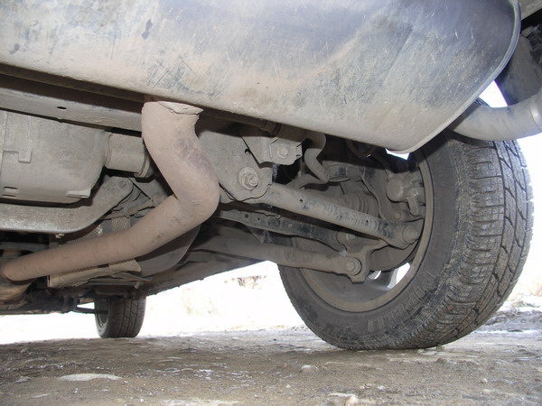

В свете решения задачи защиты тростиночек (рычагов) задней подвески...
Заглянул тут как-то под заднюю ось машины товарища. Кроссовер класса Дастера. Впечатлило... Хоть рычаги и не цельные, а полые, замкнутого сечения, но САЙЛЕНТБЛОКИ!!! Сразу скажу, этот кросс не имеет легкового аналога, в отличие от Дастера, поэтому подвеска не взята от легковушки...
Кто догадается, откуда уши растут, тому бонус в карму )))
З.Ы. Идея, как реализовать защиту рычагов задней подвески, есть. Осталось проверить на практике...

astranaft, дак что за кросс то?

Фрилэндер 2
