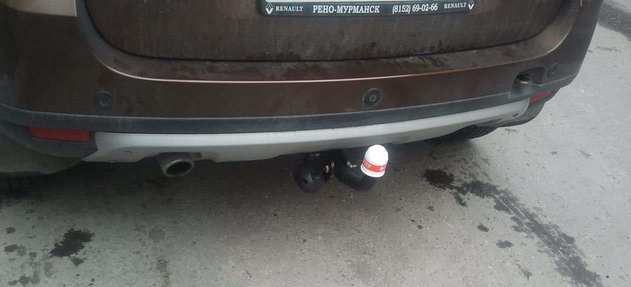

Ох и наматюгался я сегодня с фаркопом Бозал! подошёл по креплениям как родной,ничего вырезать нигде не надо,НО запаску поставить на место не представляется возможным! мешает балка,не даёт крючку опуститься на необходимое расстояние. Слишком мало места! Буквально на 2-3 см балку вперёд сместили бы-и всё было бы как надо! Поеду утром сдавать обратно в магазин! А это 120 км... Так что,не все фаркопы подходят на разные типы приводов! будьте внимательны!

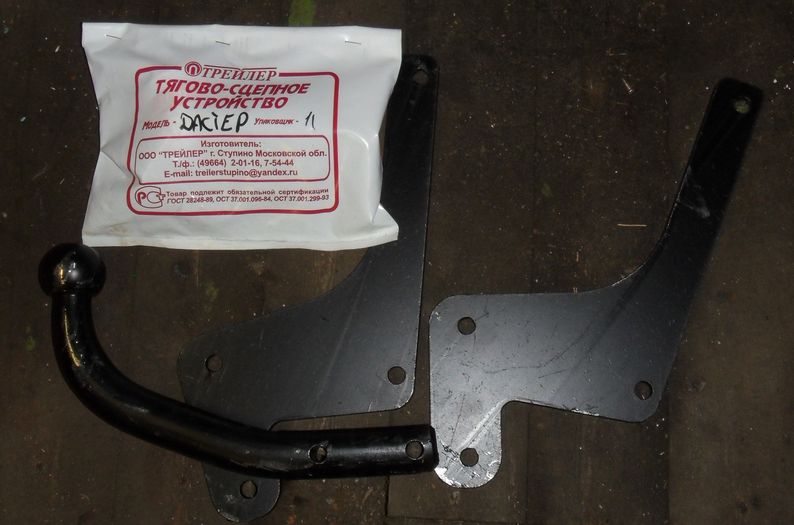

я купил за 4. считаю что это правильная цена. лучше не сделать.
вот фотки
фигурные загогулины конечно можно и упростить, тогда придется в бампере дырку делать.

вот фотки
Точно такие же установил сегодня ,без проблем ,нечего резать не нужно ,подошли идеально .
