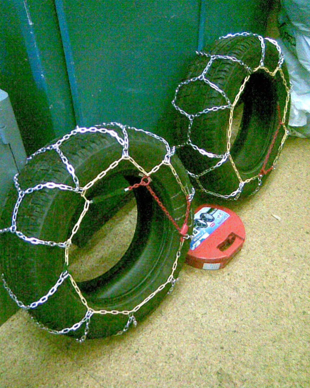

Вот! Купил!!

Letun79, как зовут зверей? Взял 2 цепи или 4?

miheyjumaji,На Степвей покупал Peweg brenta-c. Очень зачетные. Только надо не забывать натяжной механизм мыть после покатушек, а то в след раз убьете время на выбивания из него земли и глины. Не жалею - в прошлом году спасали меня и выручали. Жил 2 недели на даче и ездил на работу. Утром и вечером по грунтовке на цепях шел. Под конец наловчился очень быстро их одевать и снимать под дождем ))))
Letun79 по внешнему виду тож такие купил.
Хотел себе купить самонатягивающиеся Thule, но продавцы мне сразу сказали, что это только для снега - в грязи порвутся или сломаются.
Русские мне не хотелось брать т.к. они ржавеют. Да и одевать их сложнее.

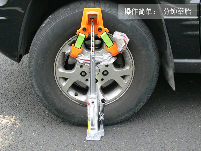

Кстати, обнаружил на просторах китайнета такой вот интересный хай-джек
Цена доставки конечно бредовая (в другой лавочке -weever Store 432457 можно более адекватную
цену глянуть), проще у амеров найти, только с
доставкой траблы.
Из плюсов вижу компактность и вес.

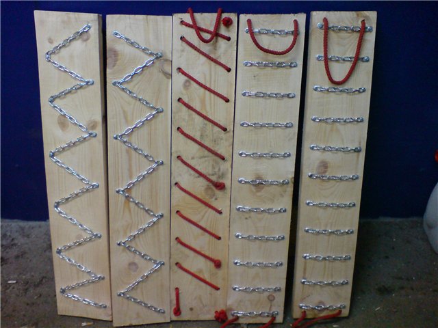

[QUOTE=Sans;314512]На УАЗе вожу с собой на бездорожье самодельные "сендтраки", сделанные из двух досок толщиной 40 мм, ширина 25 см длина 150 см, в досках отверстия и между собой перешнурованы в горизонтальной плоскости толстой капроновой веревкой.

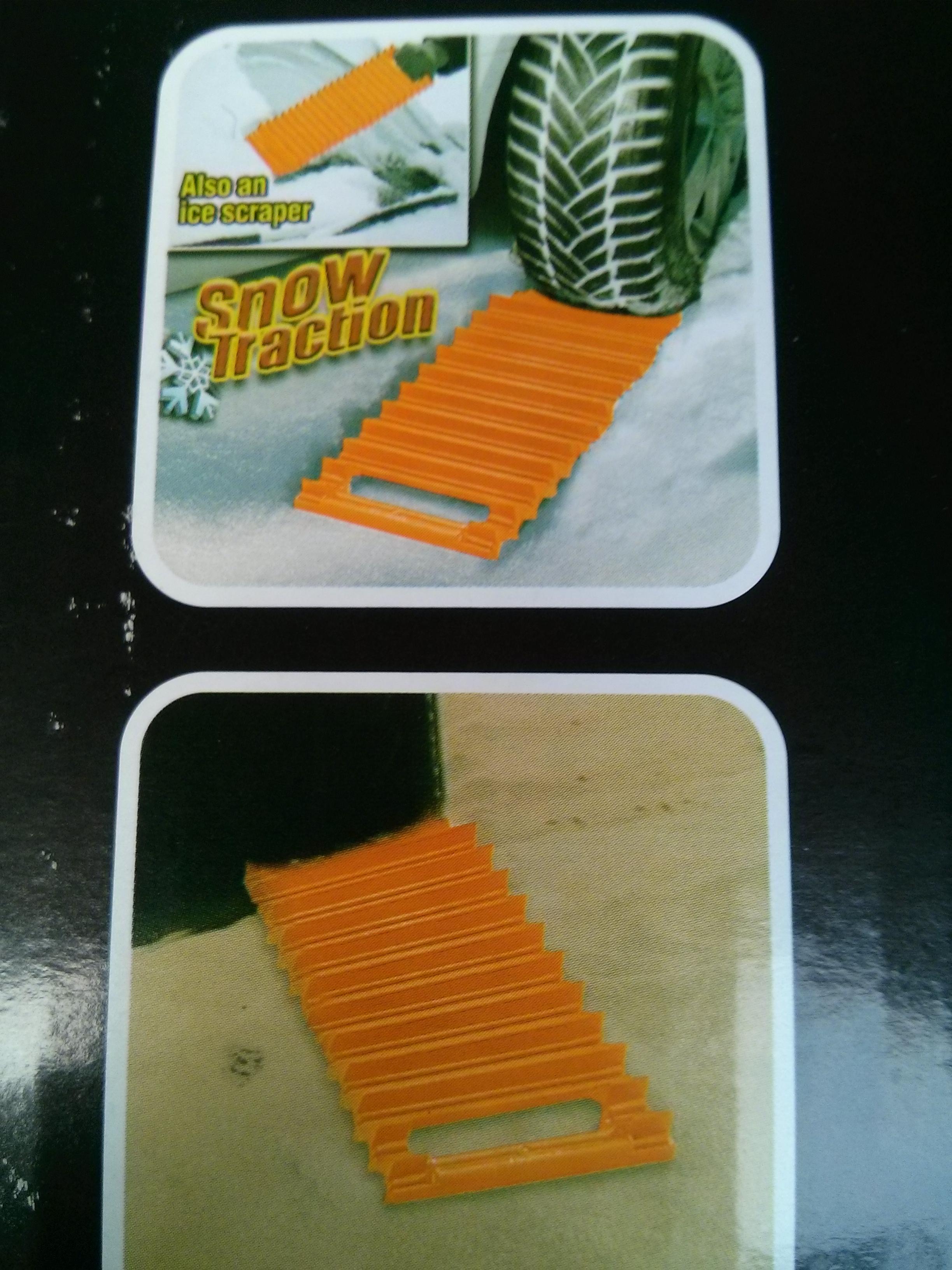

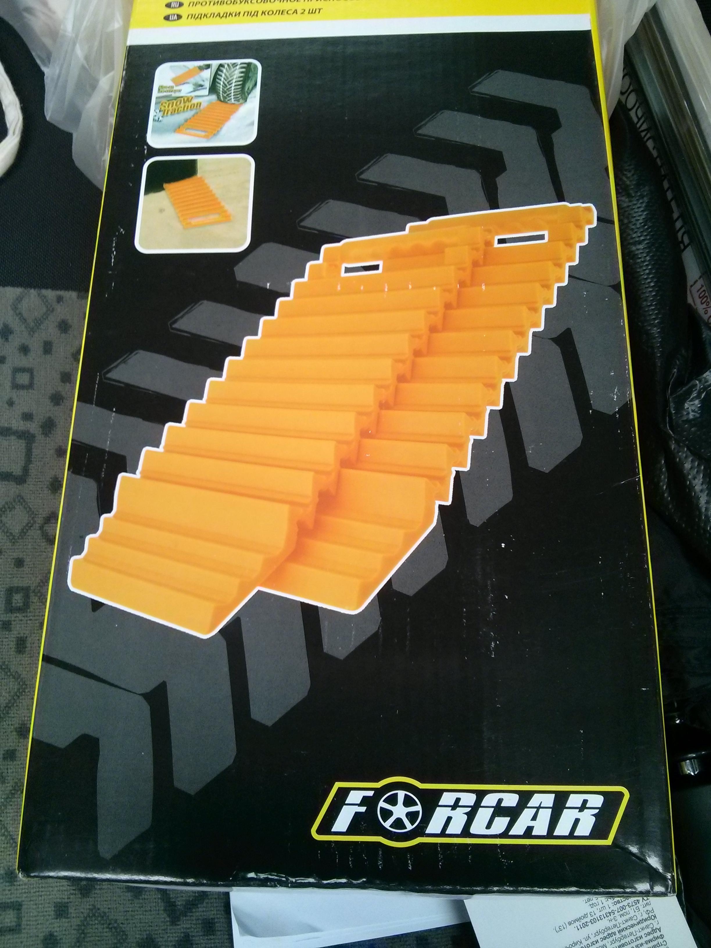

в магазины Auchan в СПб завезли подкладки под колеса (пара стоит немного больше 300р).
