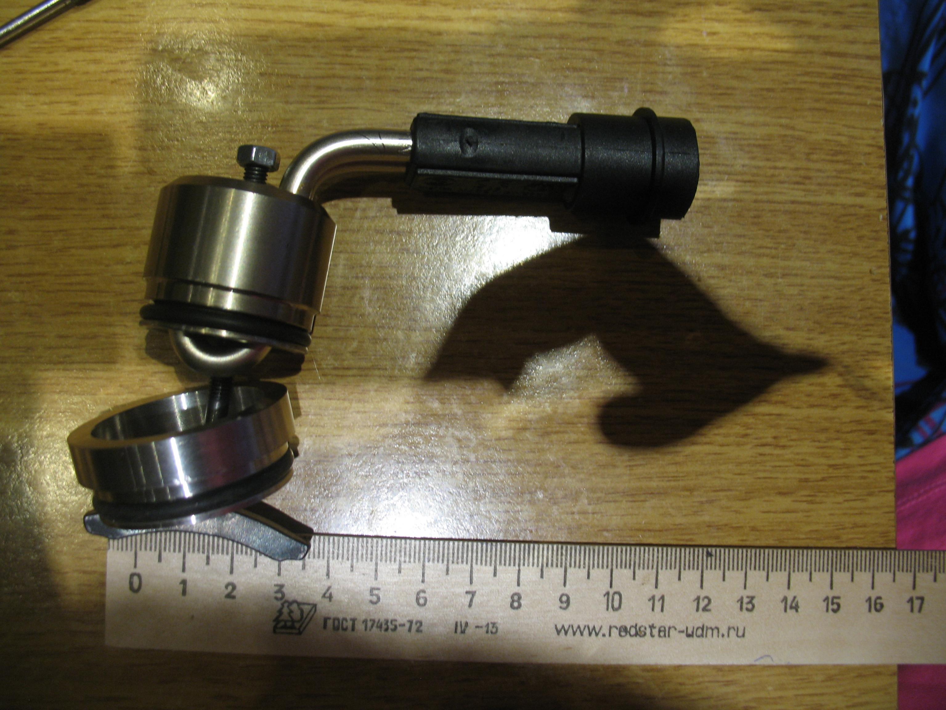

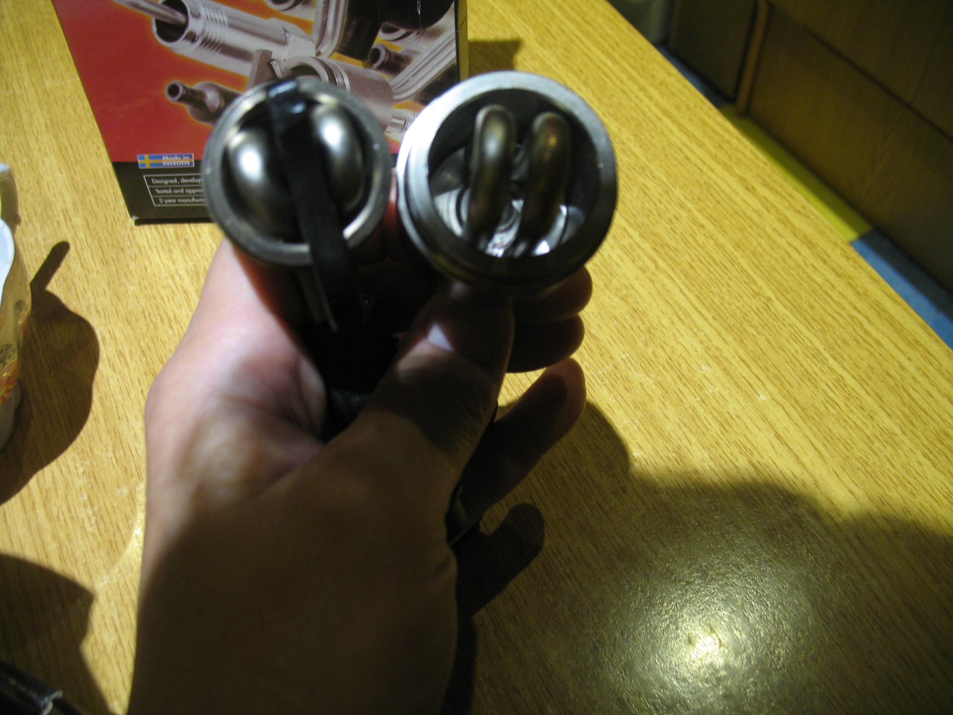

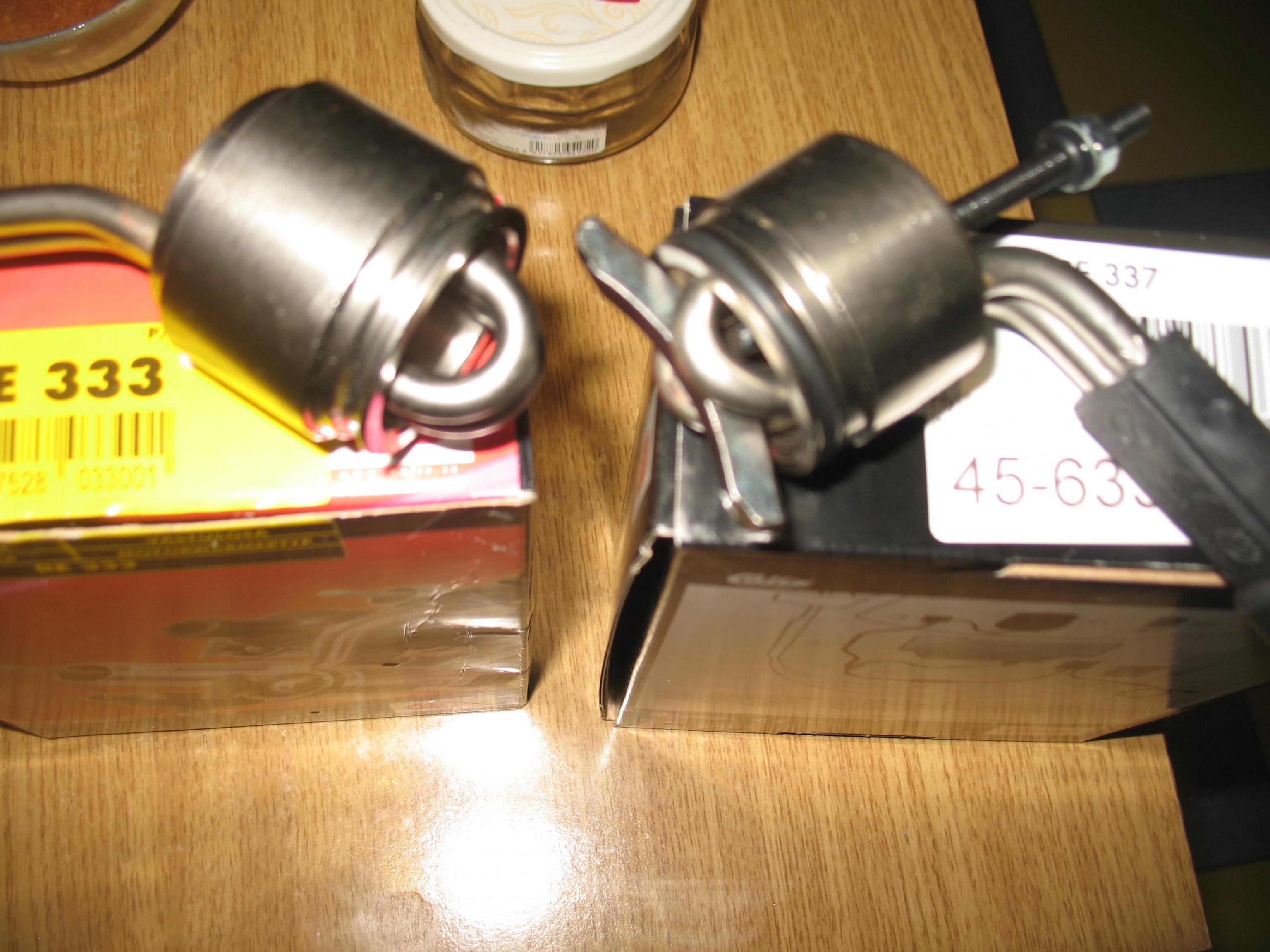

вот остался лишний каликс 337 с переходным колечком(нержа) и диаметром как у калих 333.
те универсальный подогрев под заглушку 33 и 38 мм.
крепится через центр -распорной планкой.
контакты подходят обычные мамы от любого автомобильного реле.
400ватт.
может кому интересно.

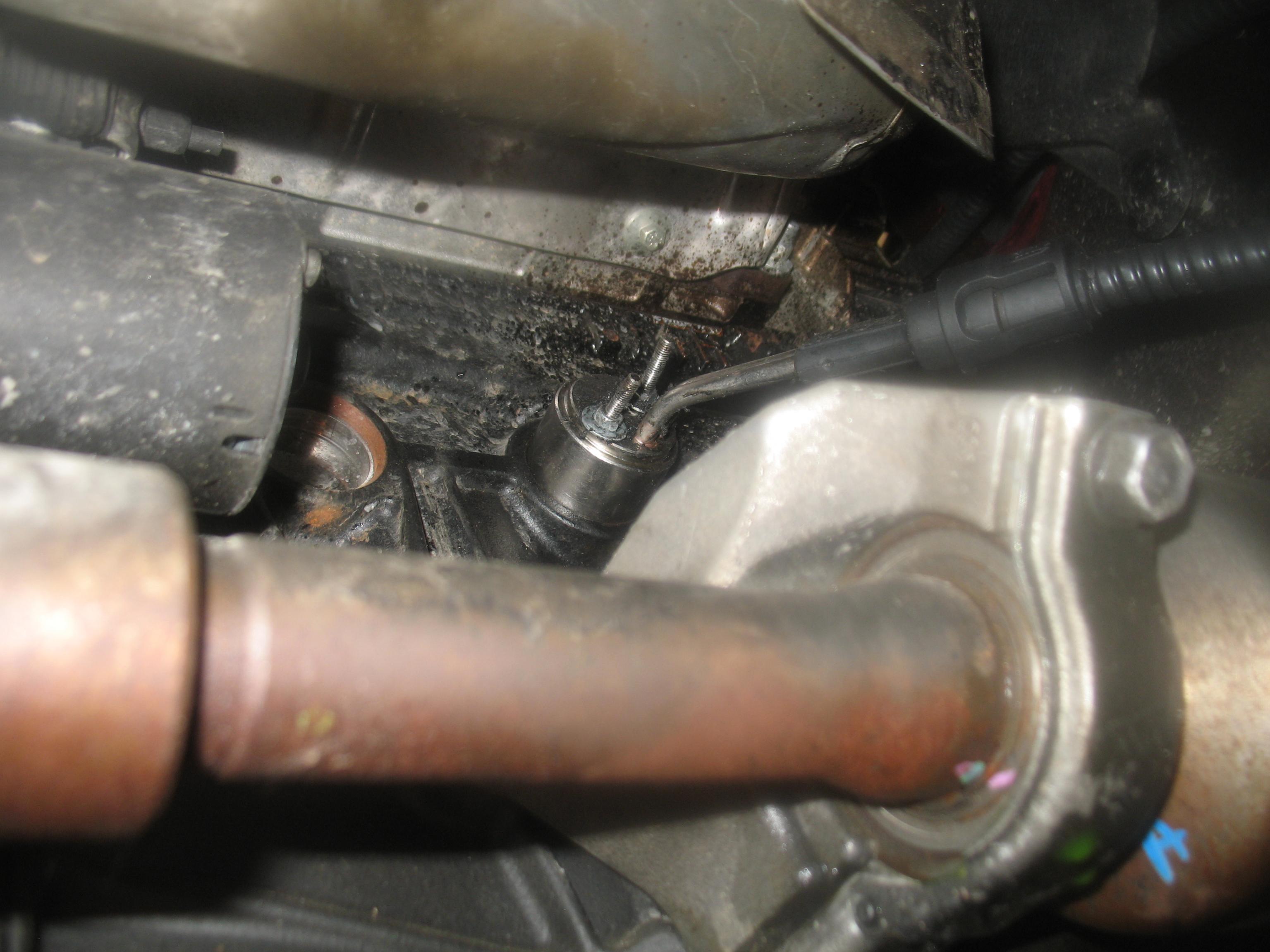

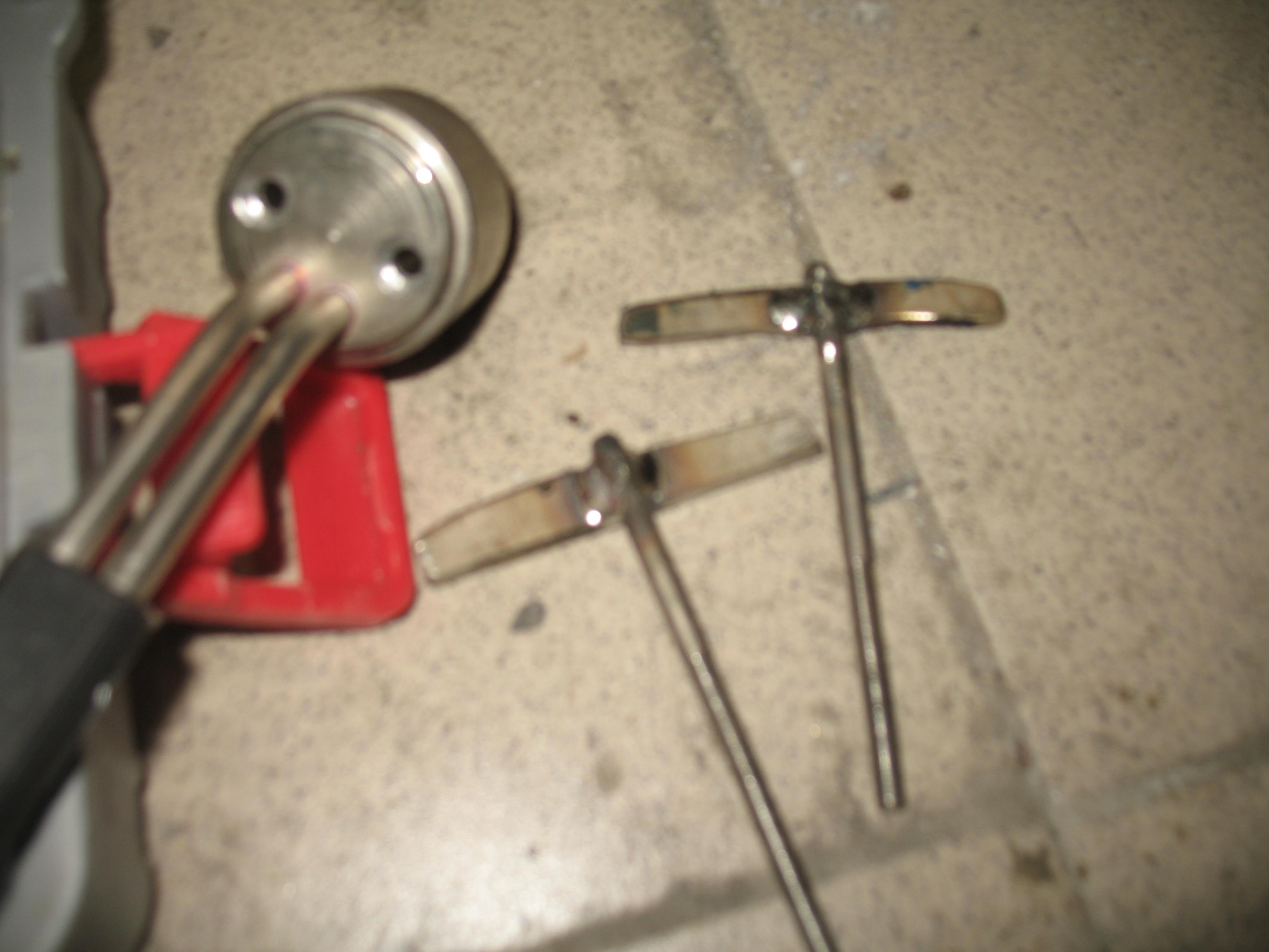

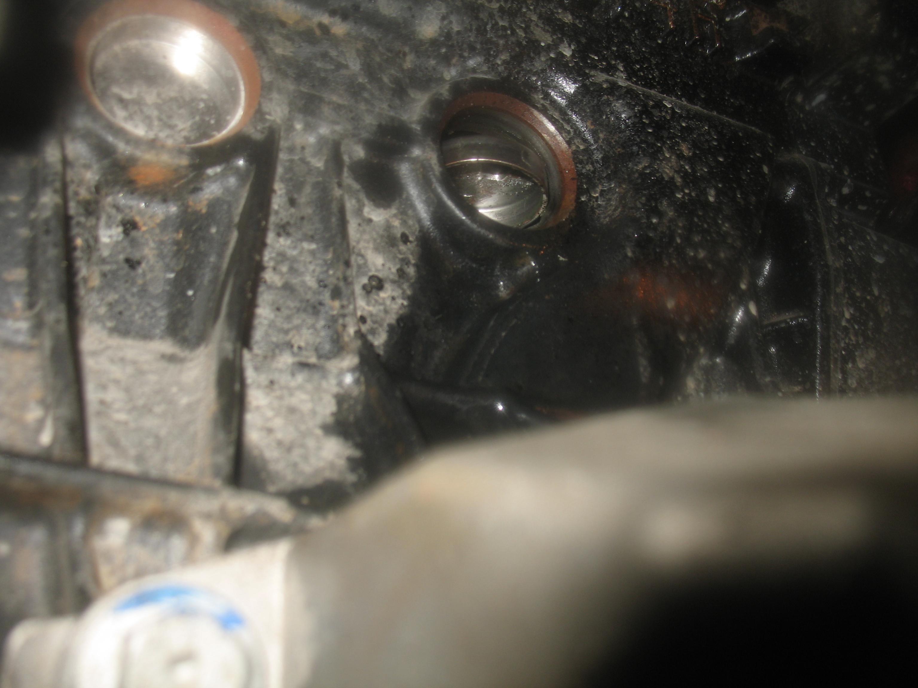

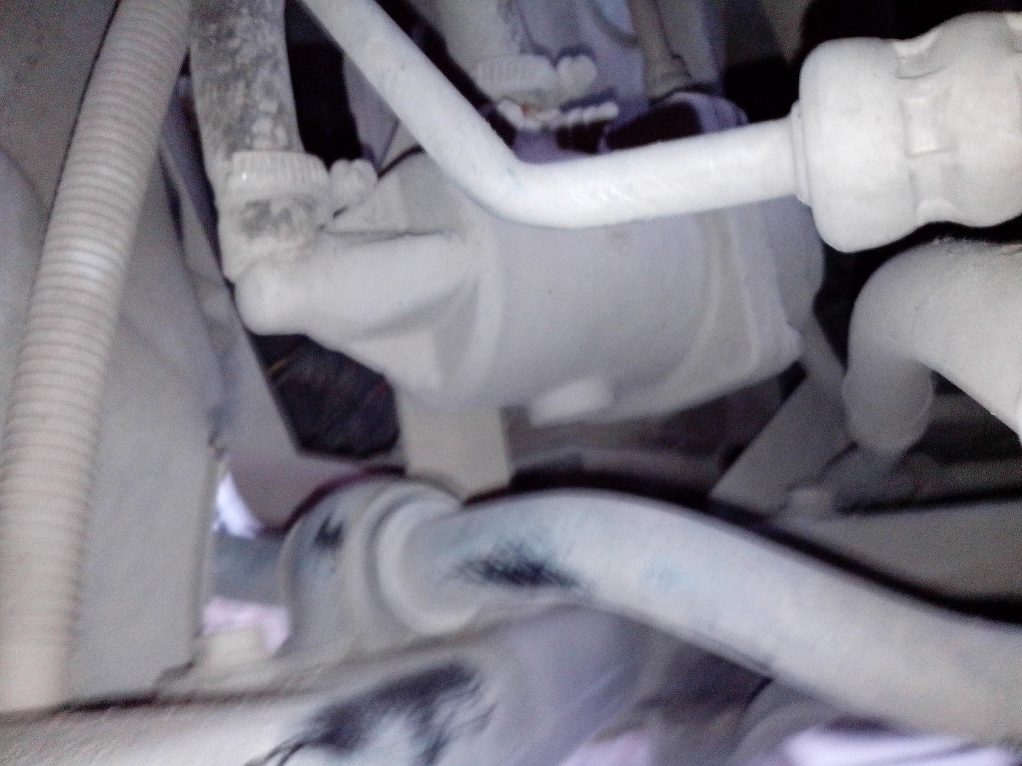

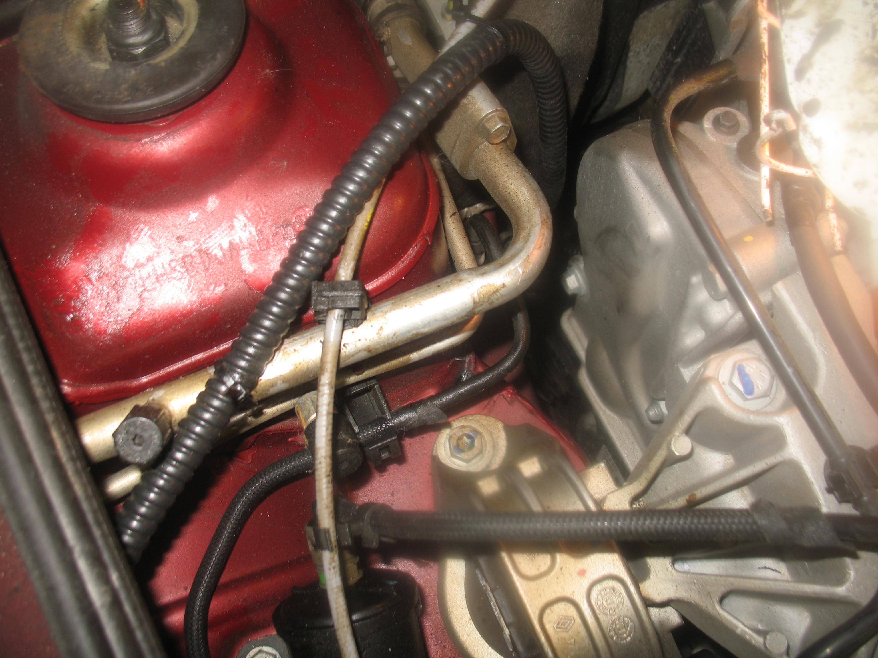

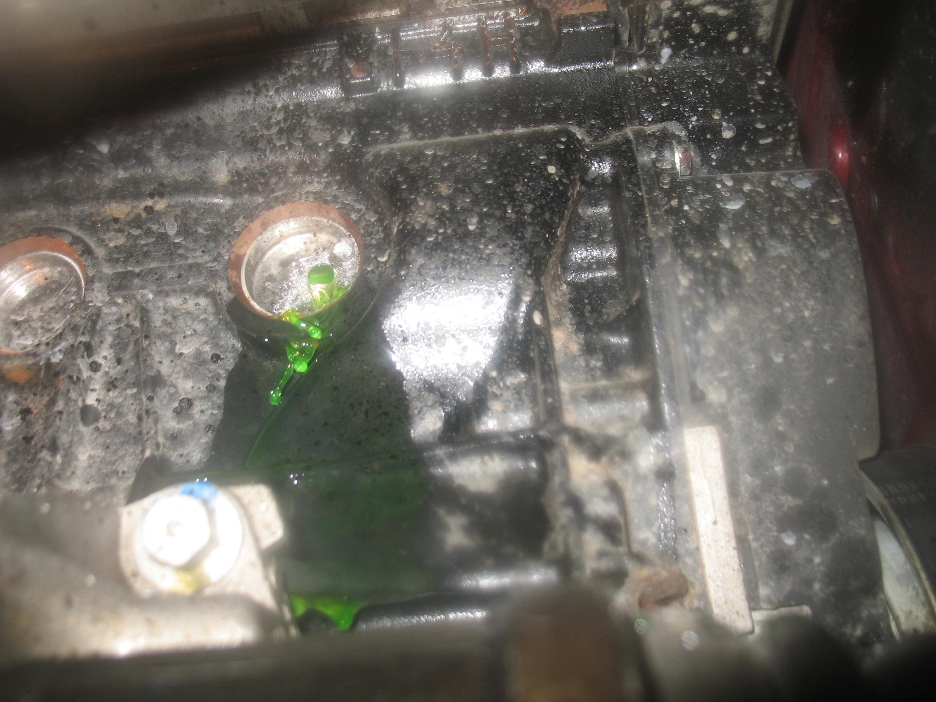

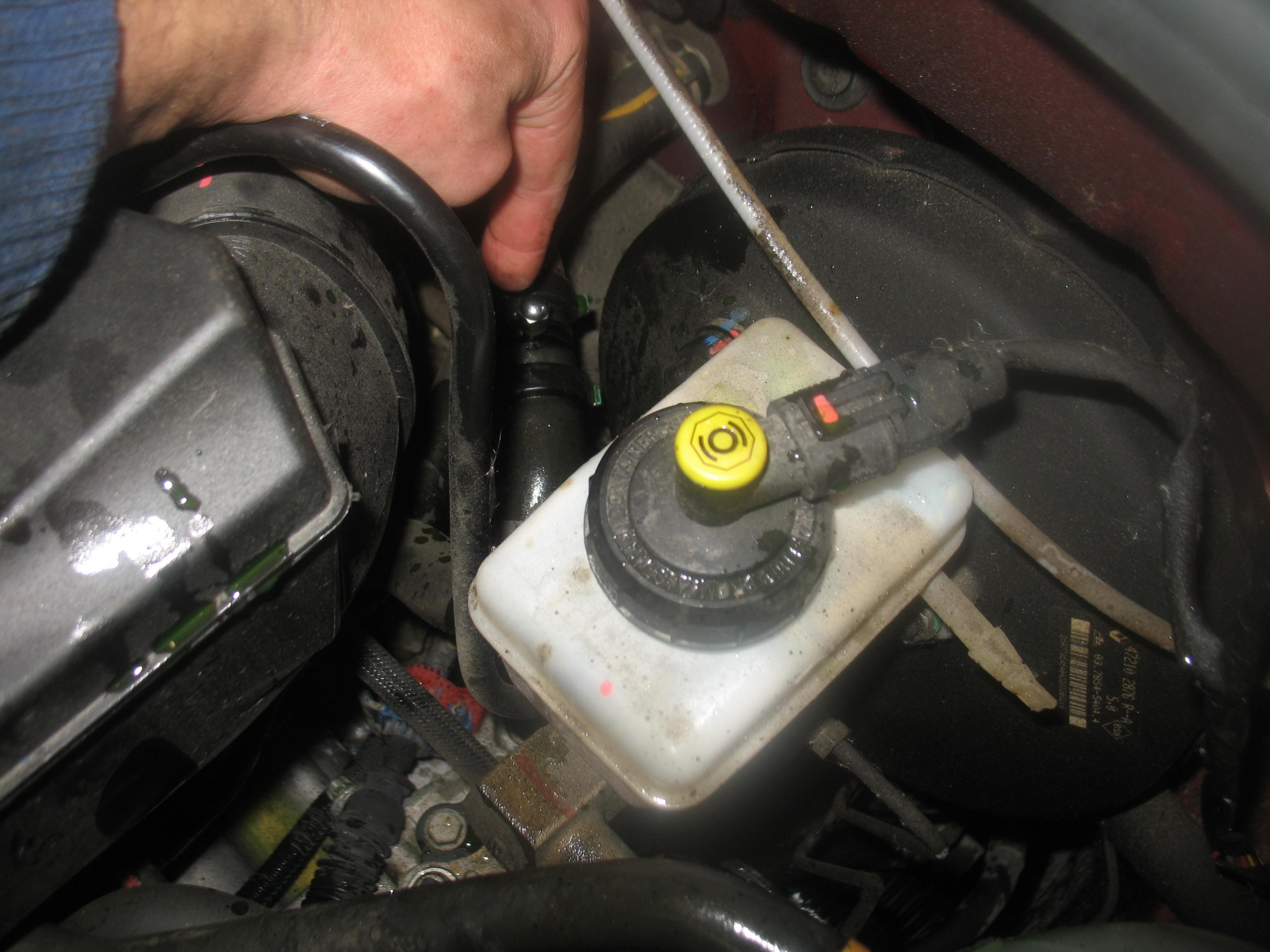

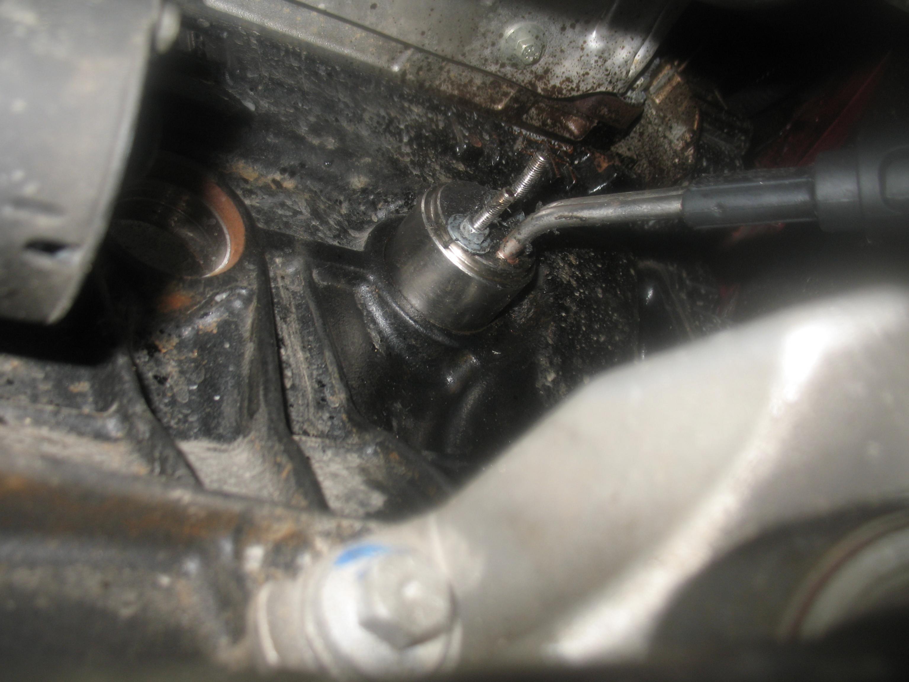

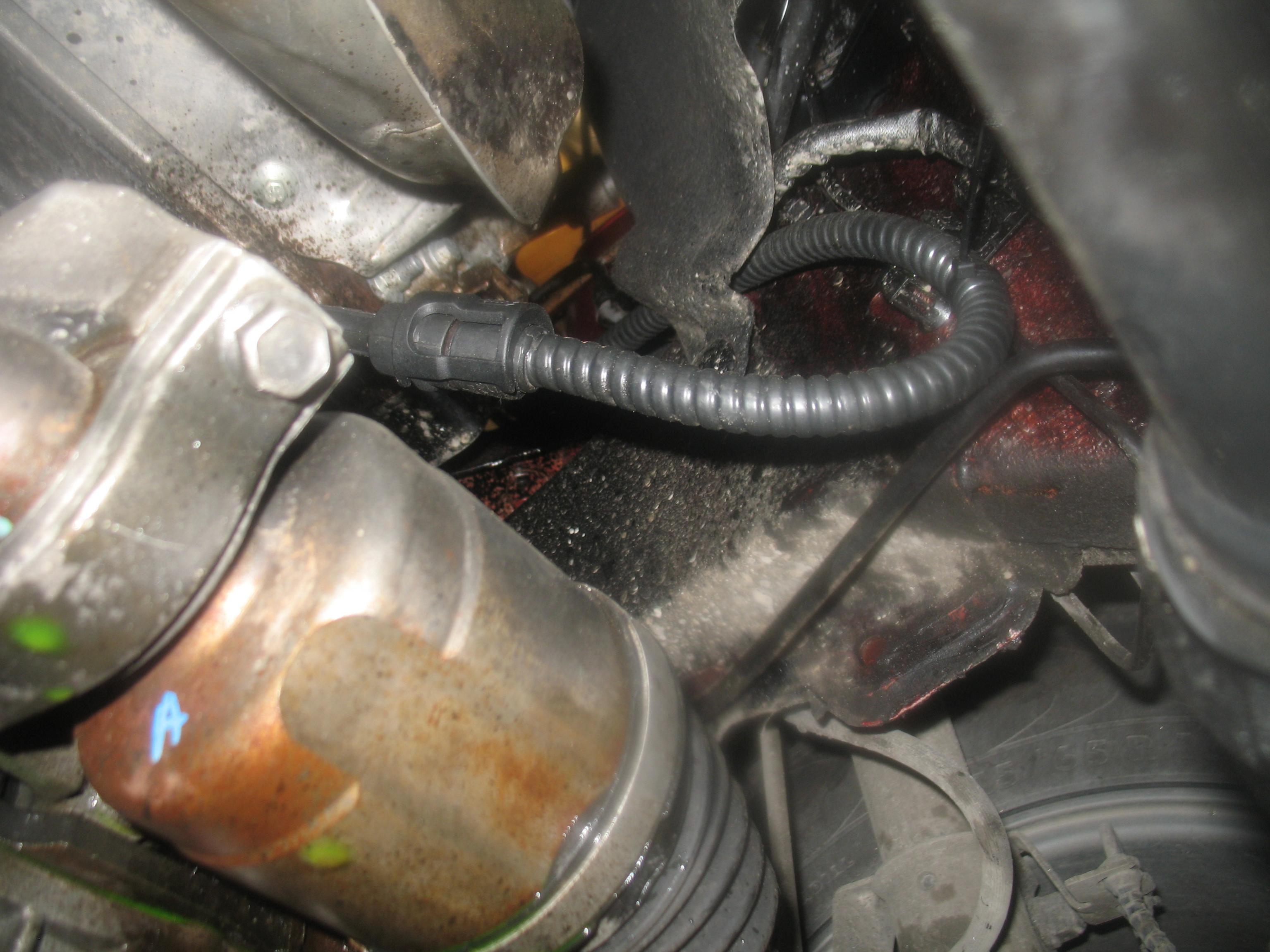

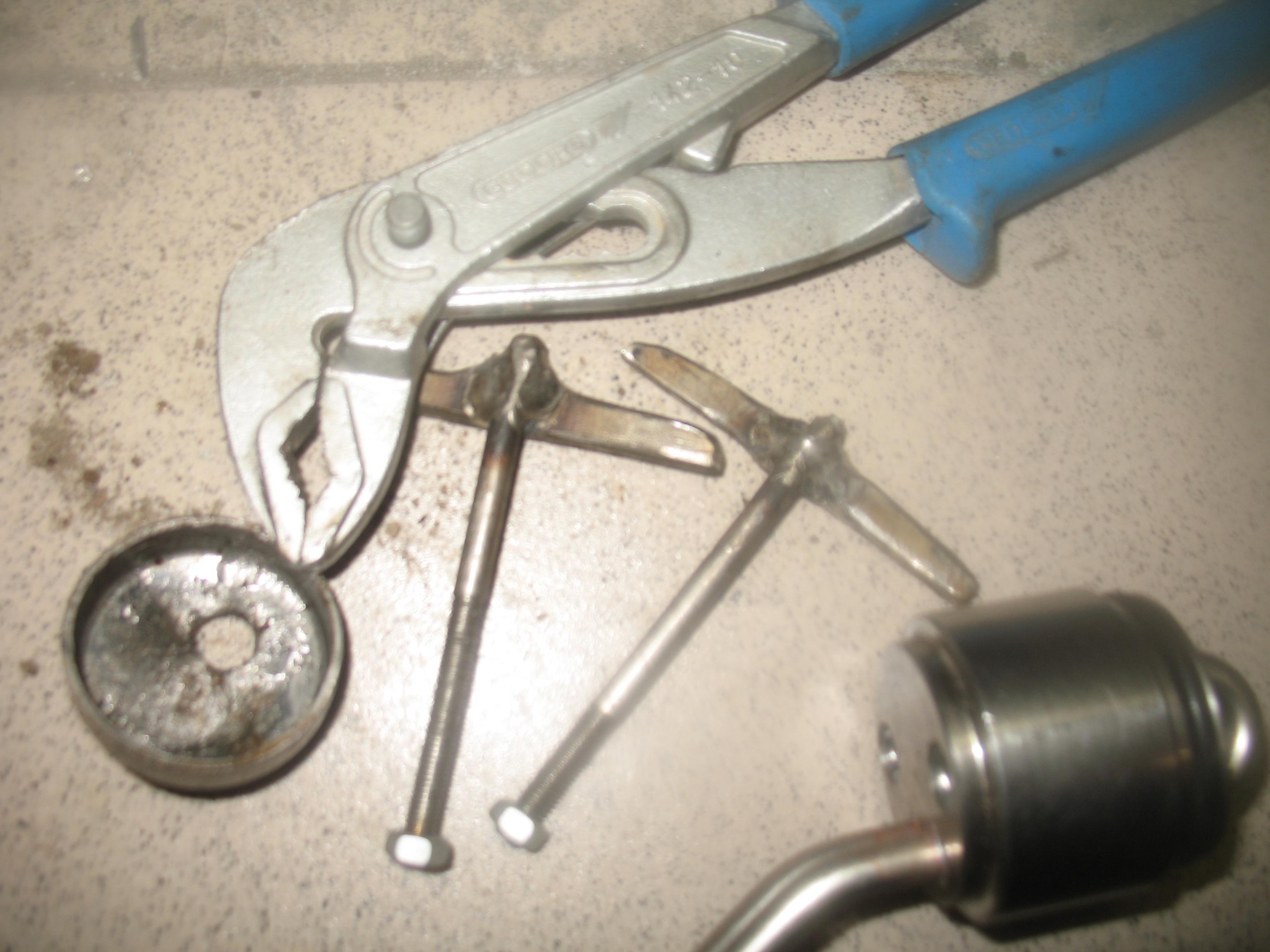

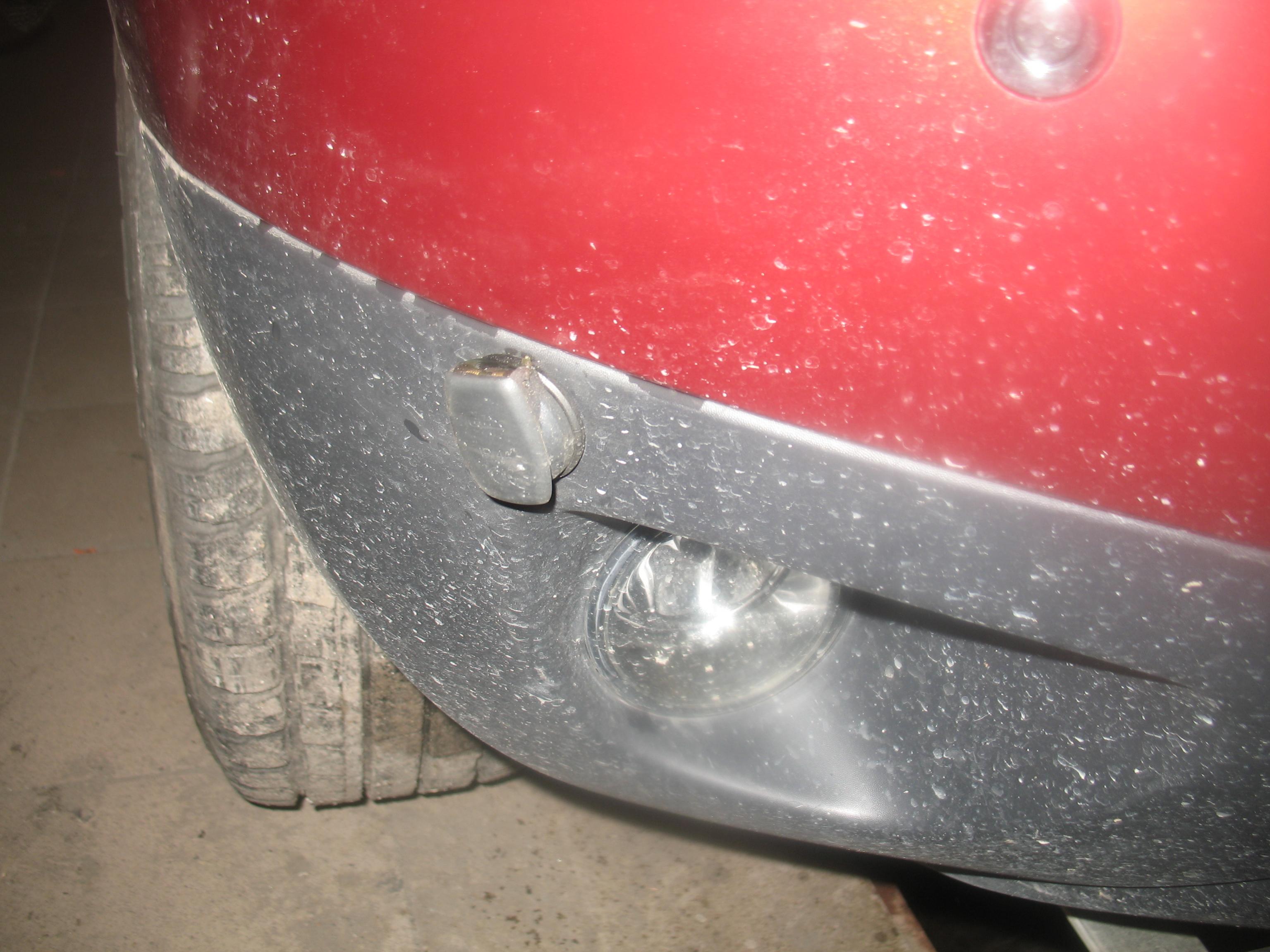

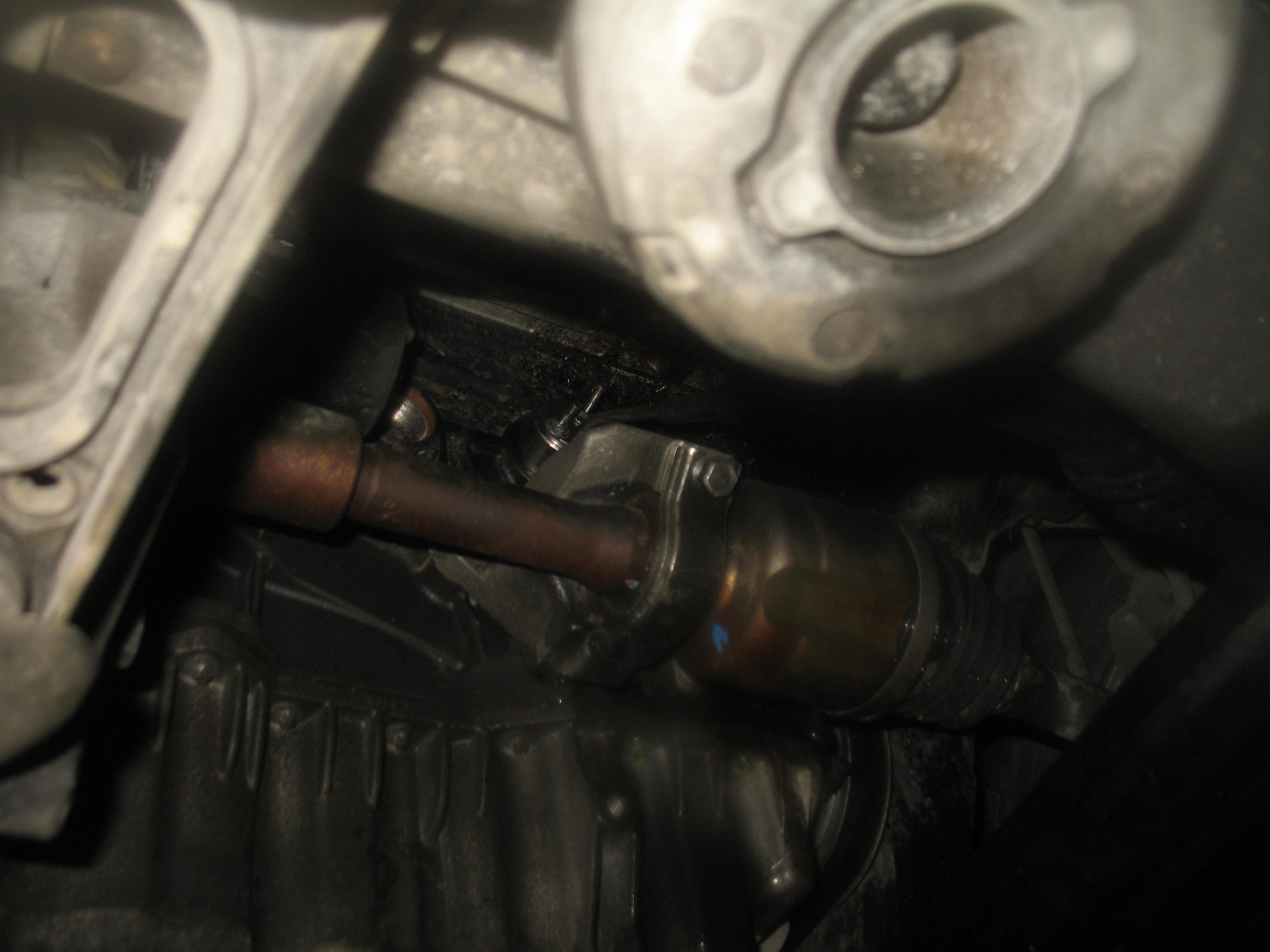

наконец выбрался в гараж.
устанавливал подогреватель каликс 333(швеция) и бамперный разъем той-же фирмы.
подогреватель 333 не подходит к нашему движку-поэтому я его доработал просверлив отверстия в подогревателе и изготовил из нержавейки крепеж.на фото.
бамперный разъем ставтися за 5минут -сверлится отверстие по шаблну-наклейке.
всавляется вкладыш и в него вкручиваем сам разъем.
саморезом прикручиваем-заземление.
как вставить кипятильник-как делал я))
1.сверлим отверстие 8мм в заглушке через одну от стартера и сливаем ож в тазик примерно-2.5-3 литра.
и отверткой пытаемся вырвать заглушку-НЕ ПОЛУЧИЛОСЬ.
2.берем арматуру длиной примерно 1метр-наставляем на заглушку и ударом молотка страгиваем ее с места.
3.берем пассатижи и вынимаем заглушку.
4.вставляем распорные болты-у меня 2шт.
5.всиавляем и крепим кипятильник гайками м5.
6.всталяем шнур и фиксируем пластиковой защелкой.(входит в комплект).
7 .крепим шнур где считаем нужным пластиковыми стяжками.
8.заливаем ож в бачек и стравливаем воздух со шланге от печки идущих в салон.
9.проеб.ваем во время стравки воздуха заглушку -материмся.
10.скручиваем любой колпачек с колеса и ставим вместо про... потерянной пробки.
11.заводим авто едем домой и радуемся- теперь у меня есть подогрев)))
фото думаю все объесняет в следующем посте.

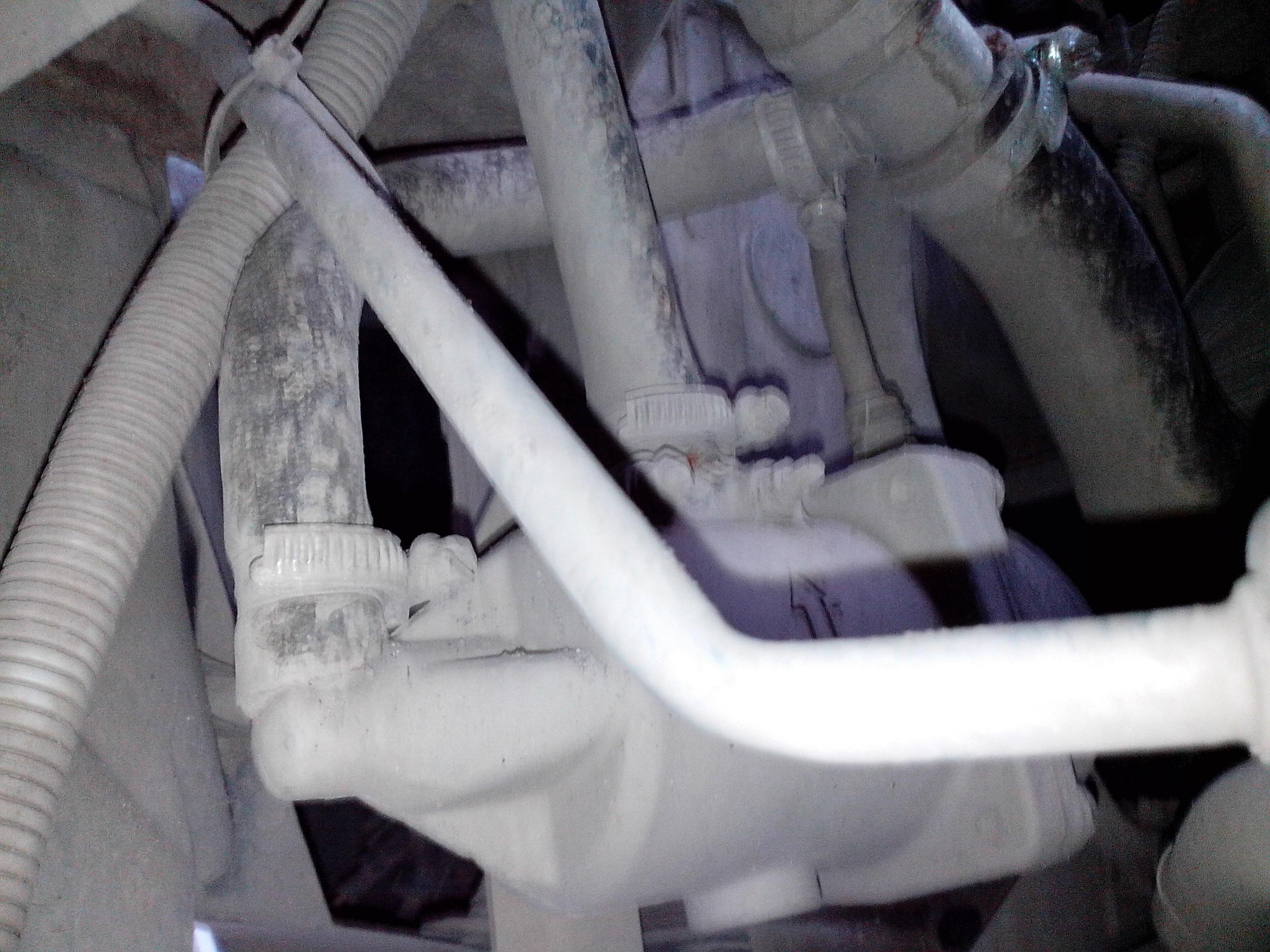

вот фото .
туда не вставить.
кстати название блока 2.0дастера F4H

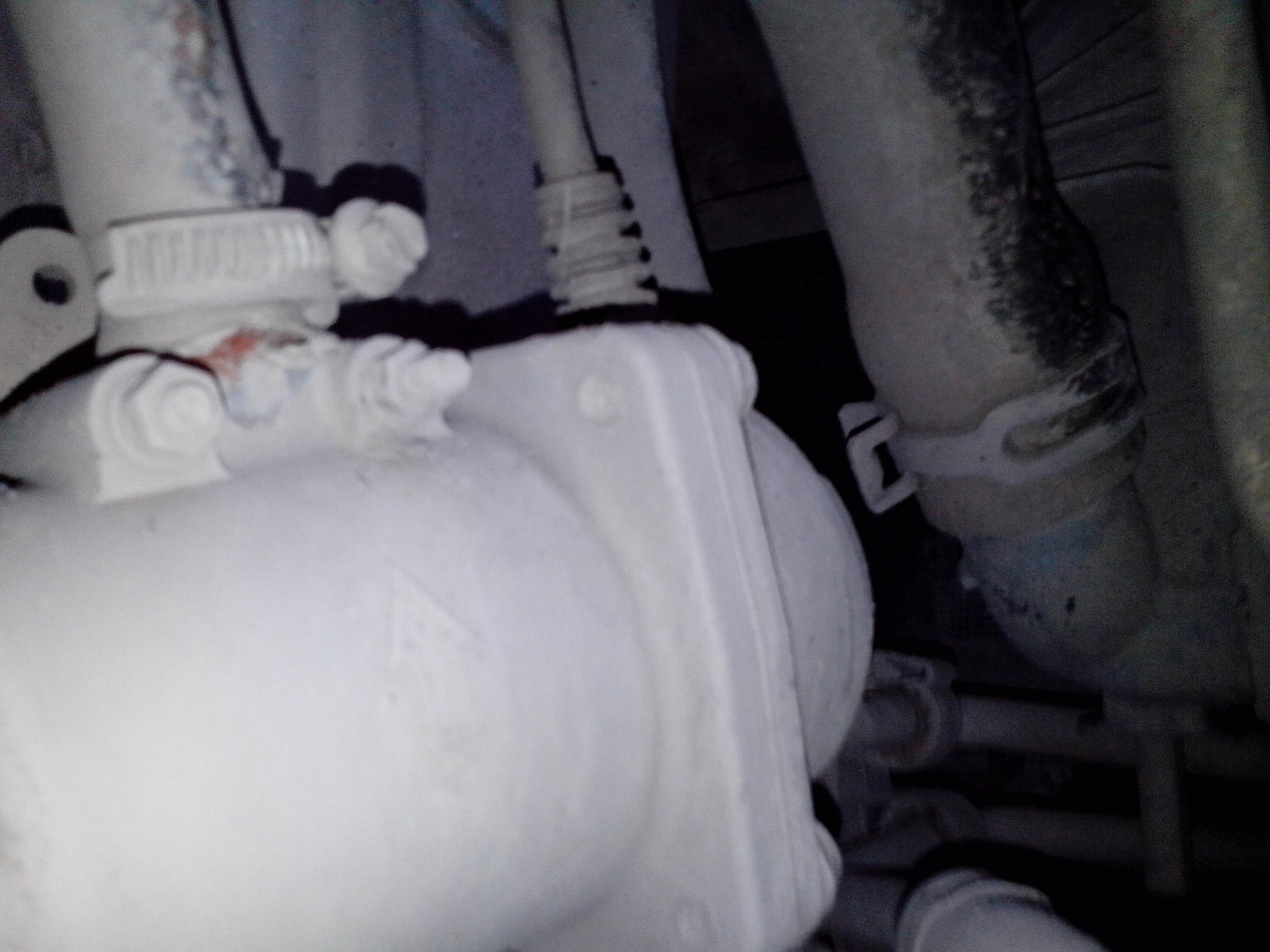

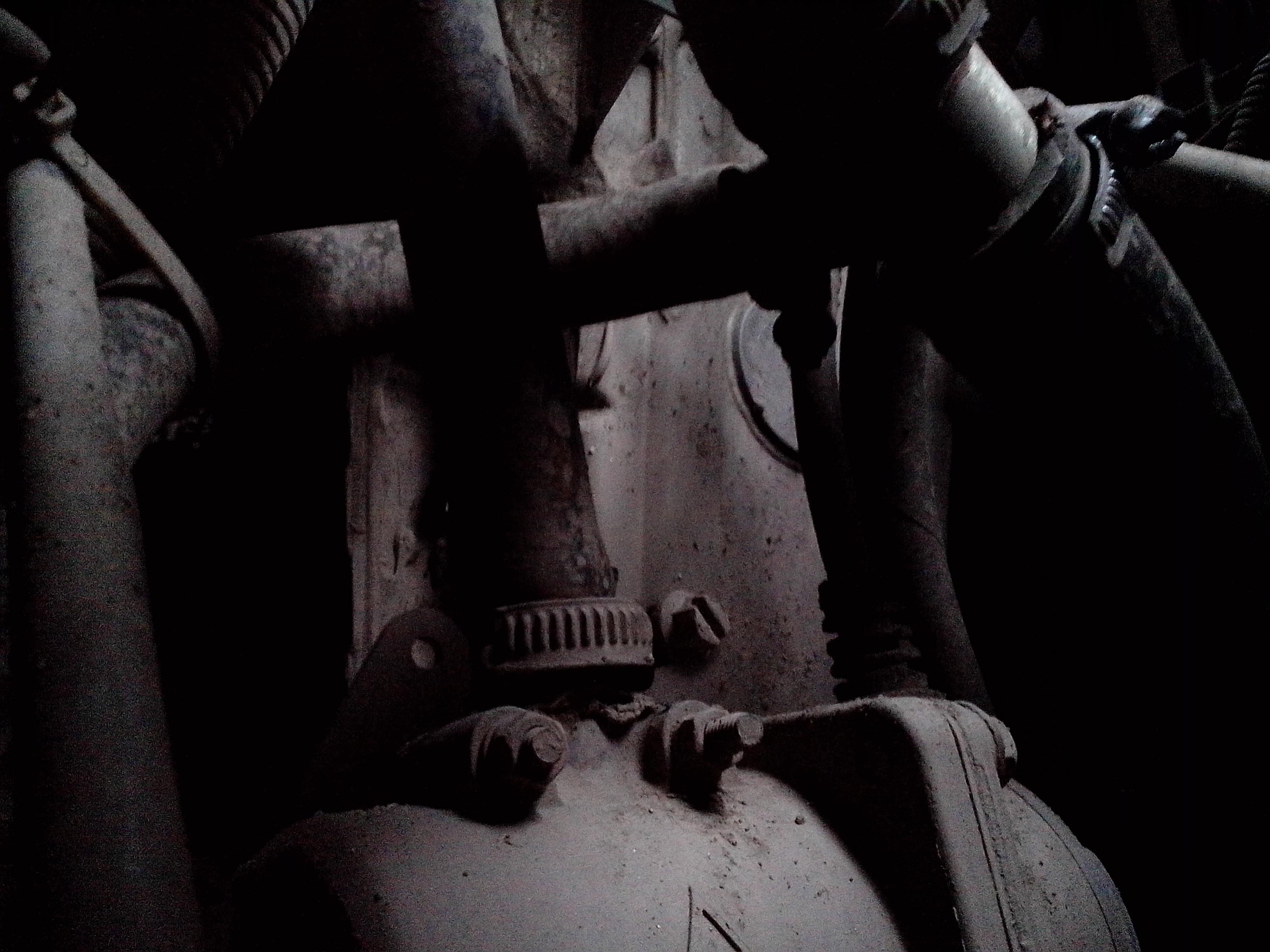

По умолчанию Re: Электрические подогреватели двигателя
Поскольку спрашивают в личку кину фотки по Северс -М , снимал телефоном , как получилось.
ID:	41232   Нажмите на изображение для увеличения
ID:	41233   Нажмите на изображение для увеличения
ID:	41234   Нажмите на изображение для увеличения
ID:	41235   Нажмите на изображение для увеличения

Здравствуйте, подогрев ДВС очень хорош. У меня дастерок стоит в гараже,запускается без проблем. Но я все же, для сохранения рессурса ДВС и его не сокращения решил установить себе подогрев. Обратился в сервисный центр.У нас в городе сейчас акция у ОД - установка подогрева 5999. Обзвонил другие центры, цена везде плавающая.ненамного дешевле. Сам возиться не захотел, чтобы потом проблем с гарантией не было. Поэтому записался и поехал в ОД. Установили за 2 часа. Выбор был между моделями Северс и Альянс.Выбрал Альянс, решил попробывать Альянс. Утро следующего дня прошло прекрасно: ДВС прогрелся до двух делений за минут 12. А/м стоит в кирпичном гараже. Но на улице ночью -30, а утром было - 28 градусов. И вперед: ключ в замок зажигания, выезд из гаража и в 8 часов утра навстречу встречному ветру, на работу... А с утеплителем на решетке радиатора и никакой ветер не страшен.в машине жара,все супер.
Так что, если есть возможность ставьте подогрев(штука классная) и утепляйте решетку радиатора,да пер. бампер. И тогда никакие морозы вам не страшны, а Ваш железный друг будет Вам благодарен.

Кто в курсе, у северса как, жидкость самотеком ходит или в нем какой-то насос есть?

в северсе самотеком-теплое выдавливает холодное.движение по стрелочке.

Сообщение от Artem_Rus Посмотреть сообщение
Да самотеком.Тут у Дефы хорошие комплектики появились(Varn Ap).Можно и салон греть и двигатель и акум заряжать с брелка запуск.Да целиком комплект кучерявый почти как Вебасто цена.Но можно взять что хочется по отдельности.Я задумался над таким комплектом.Но это все хорошо когда есть 220 и постоянно.Да еще не понятно как гарантия смотрю отказывают даже если сами официалы поставят.В чем вред подогрева по их мнению не понятно.
