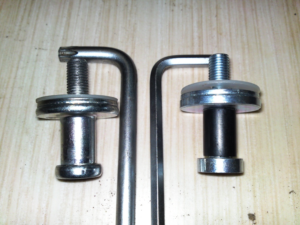

обещают 3 дня, но не меньше недели, я думаю, как придут напишу. на предыдущей странице есть фото Кубика, я так понял этого болта.

Я информацию про болт брал в сандероклубе и там по этим номерам человек заказывал бесшумные штыри, и фото его . Такие болты нам подходят

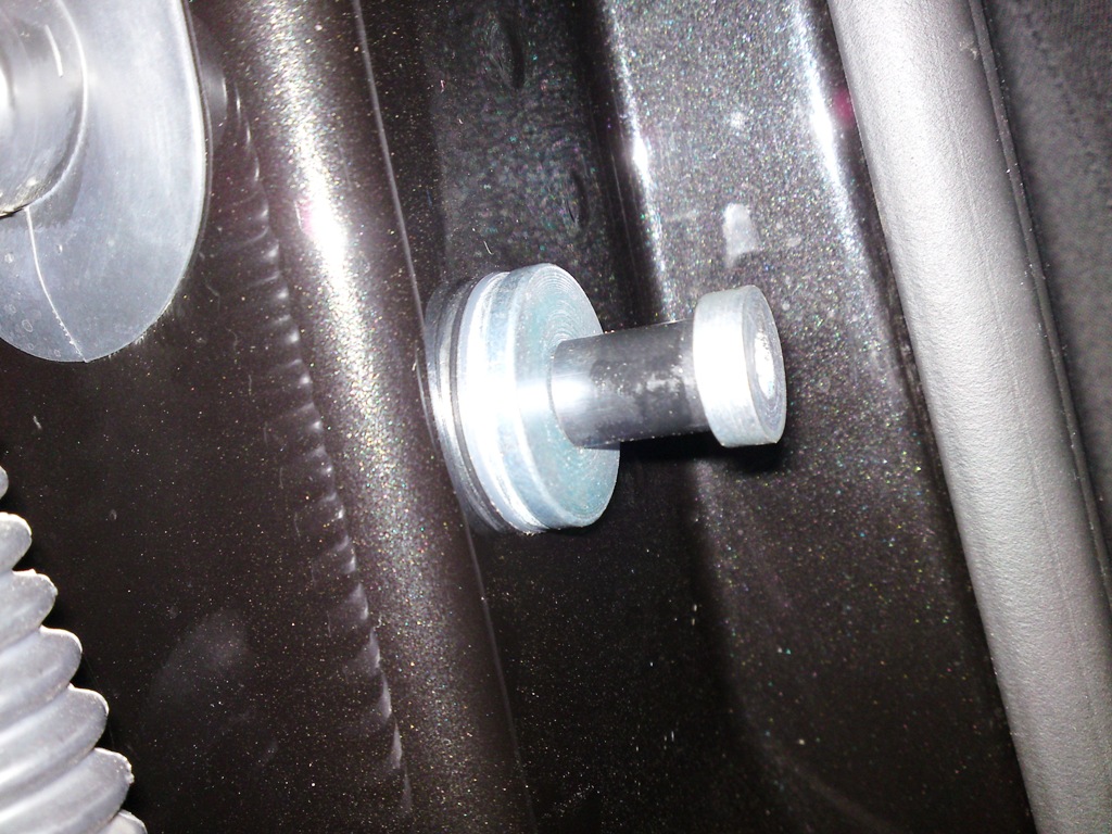

Поставлены бусшимные болты Асам
Изменение одно: ушол металический лязг при закрывании дверей (как то мягче стали закрываться)
Из инструментов нужны "звездочка" на 40 и шестигранник на 5
