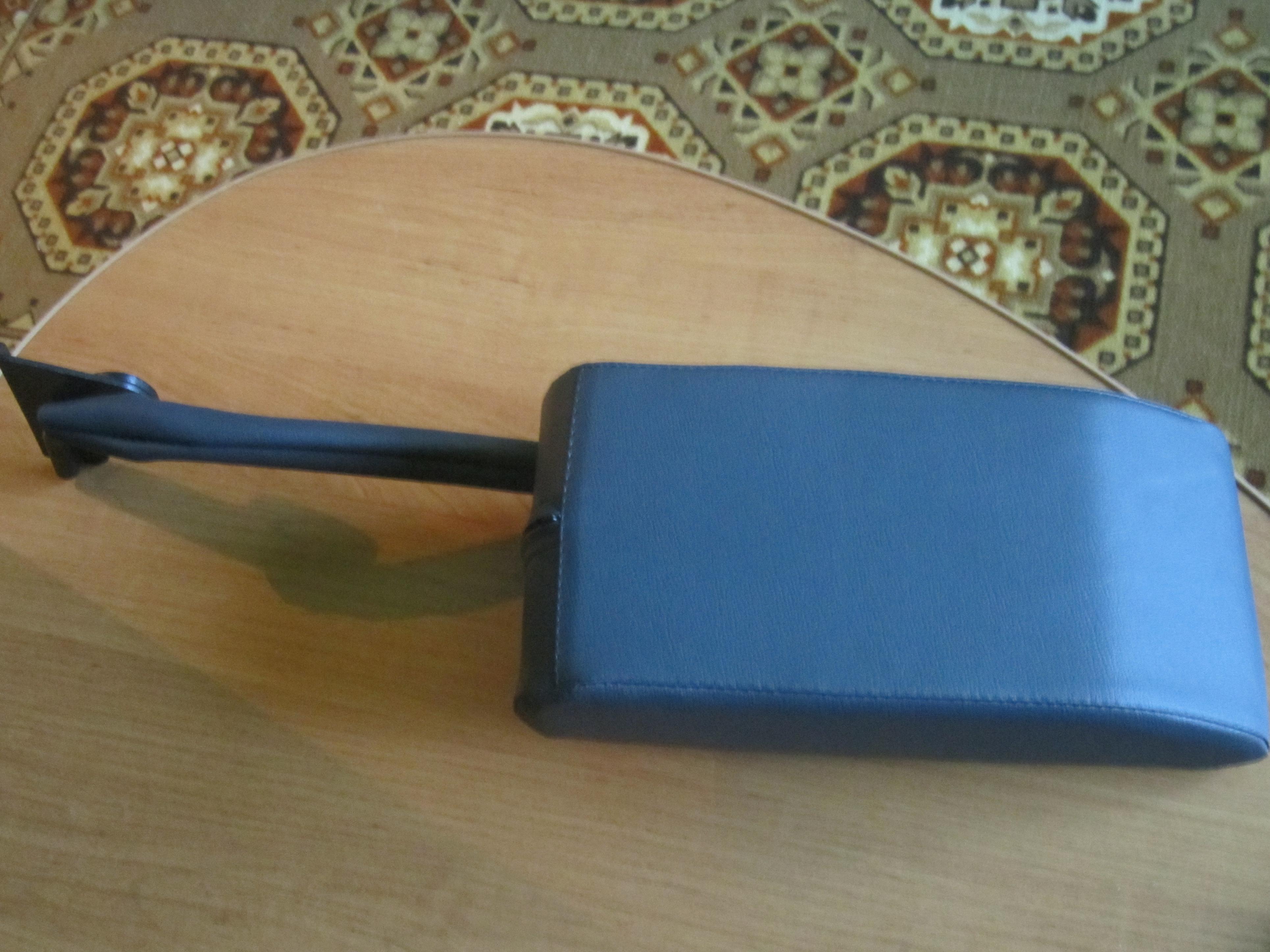

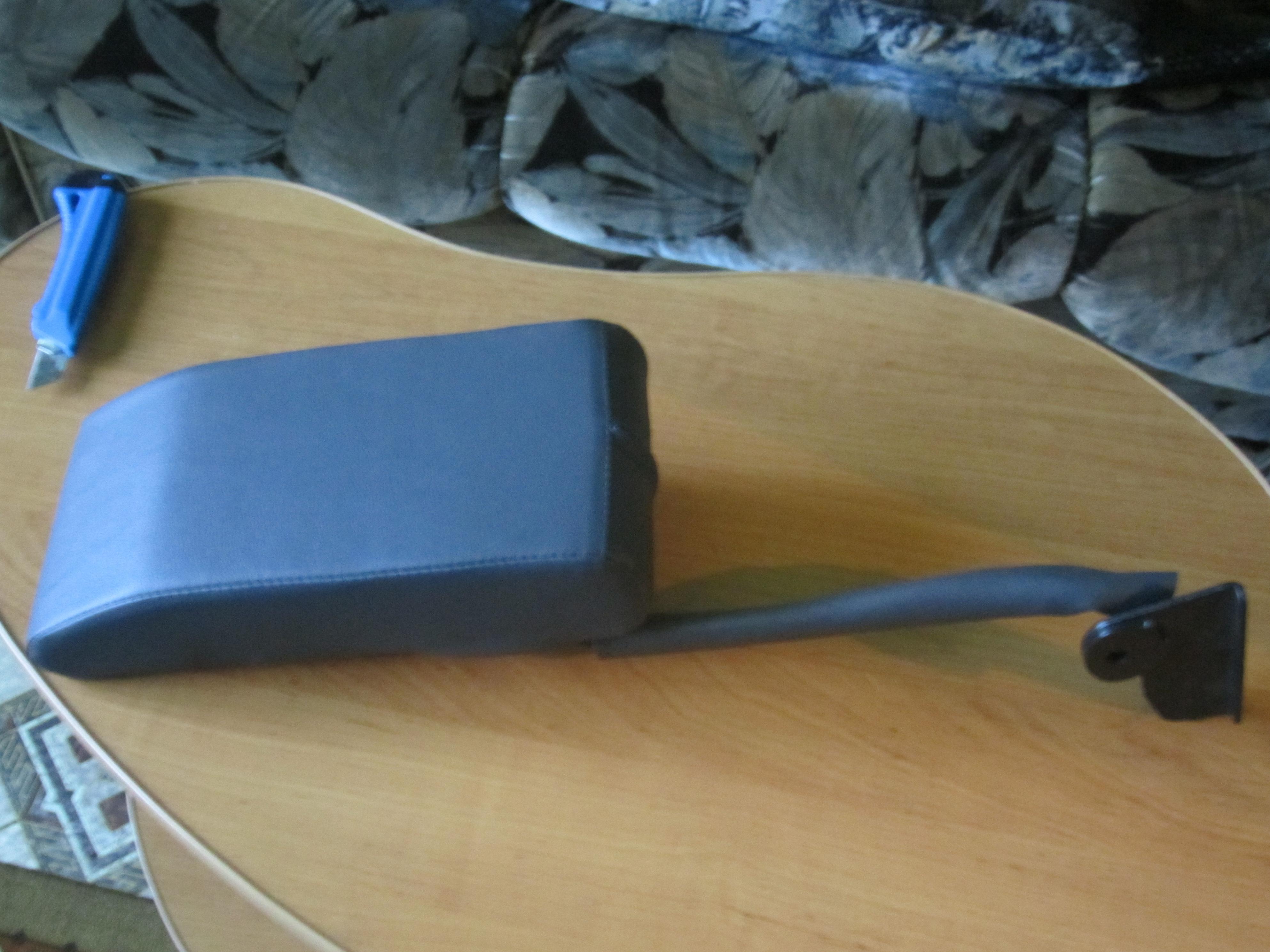

Да у меня серый кож зам, он темно серый под цвет панели да и на кпп чехол серый.

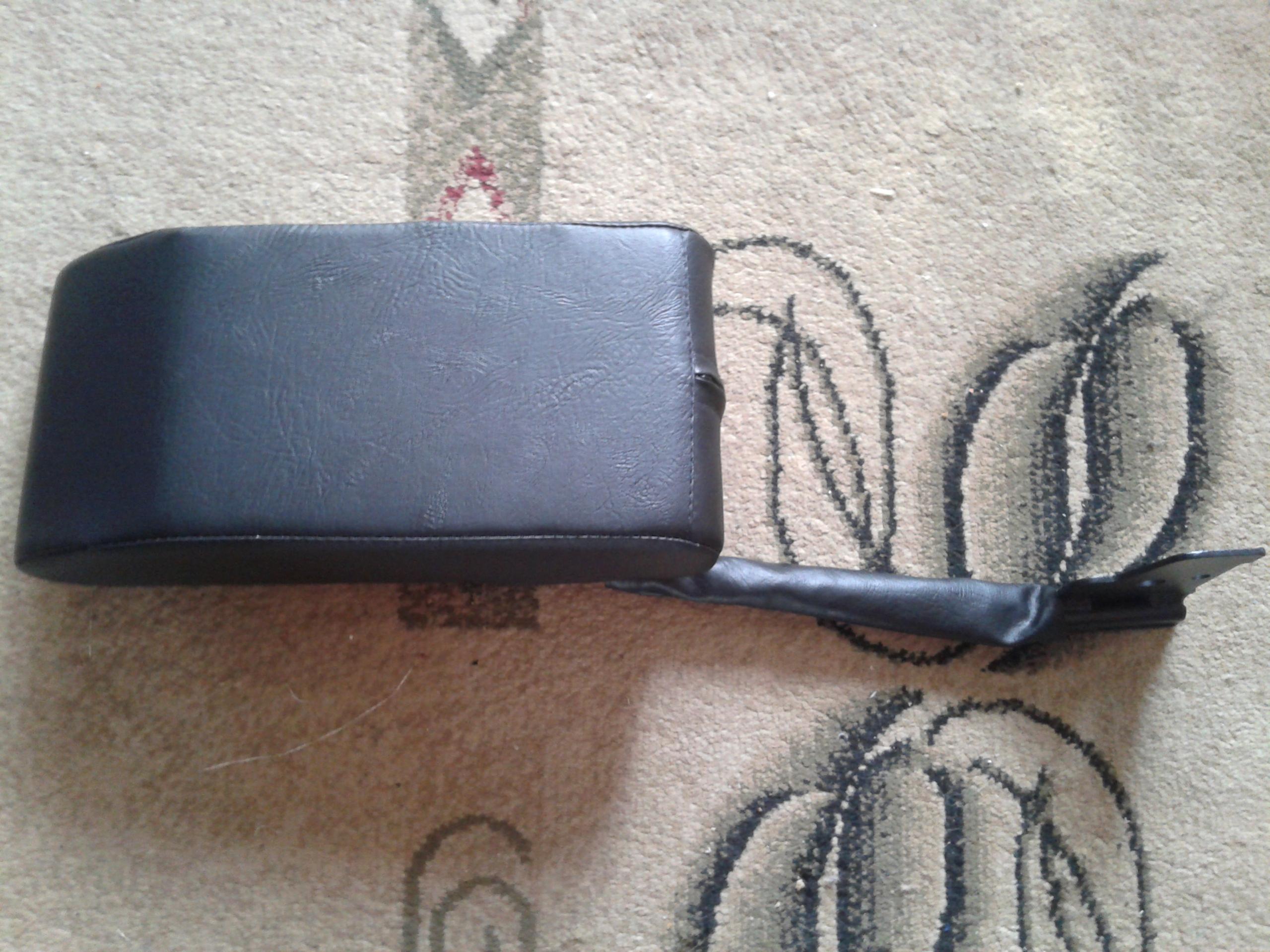

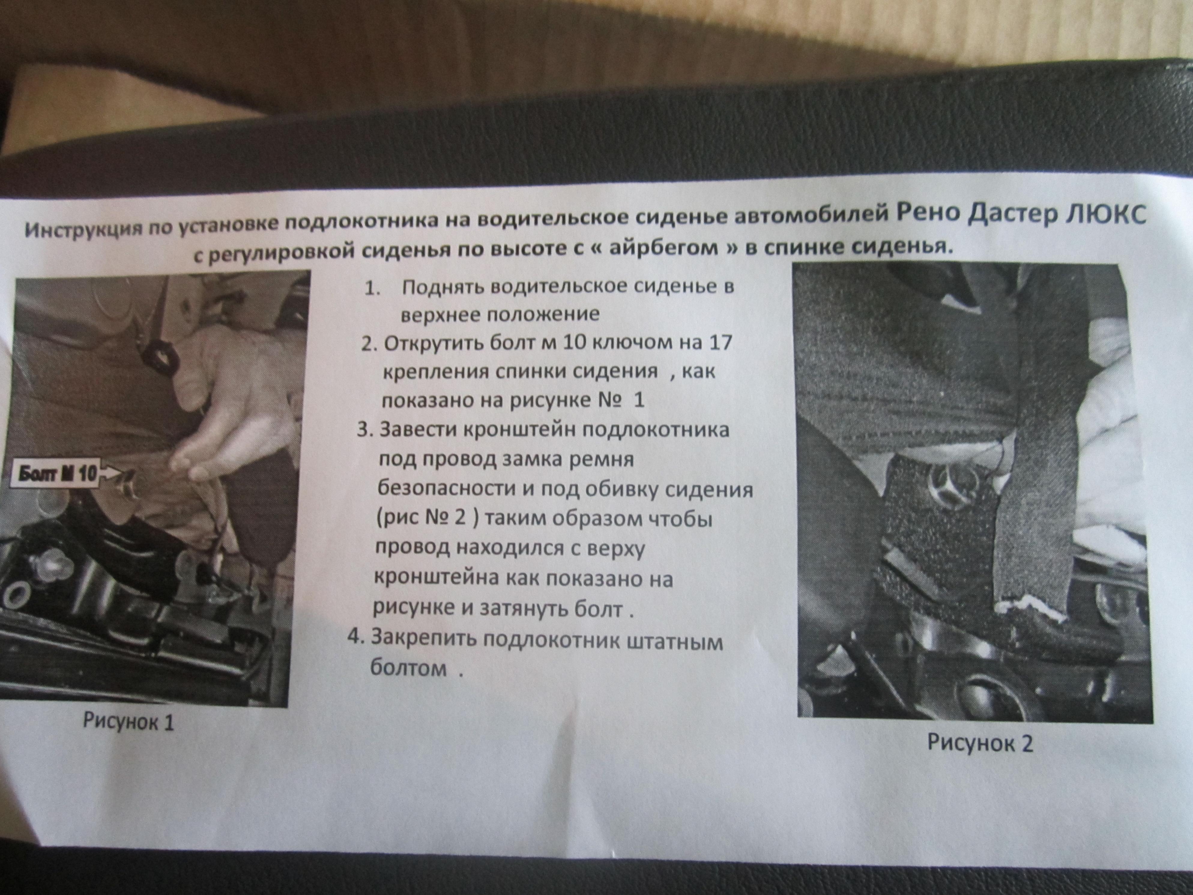

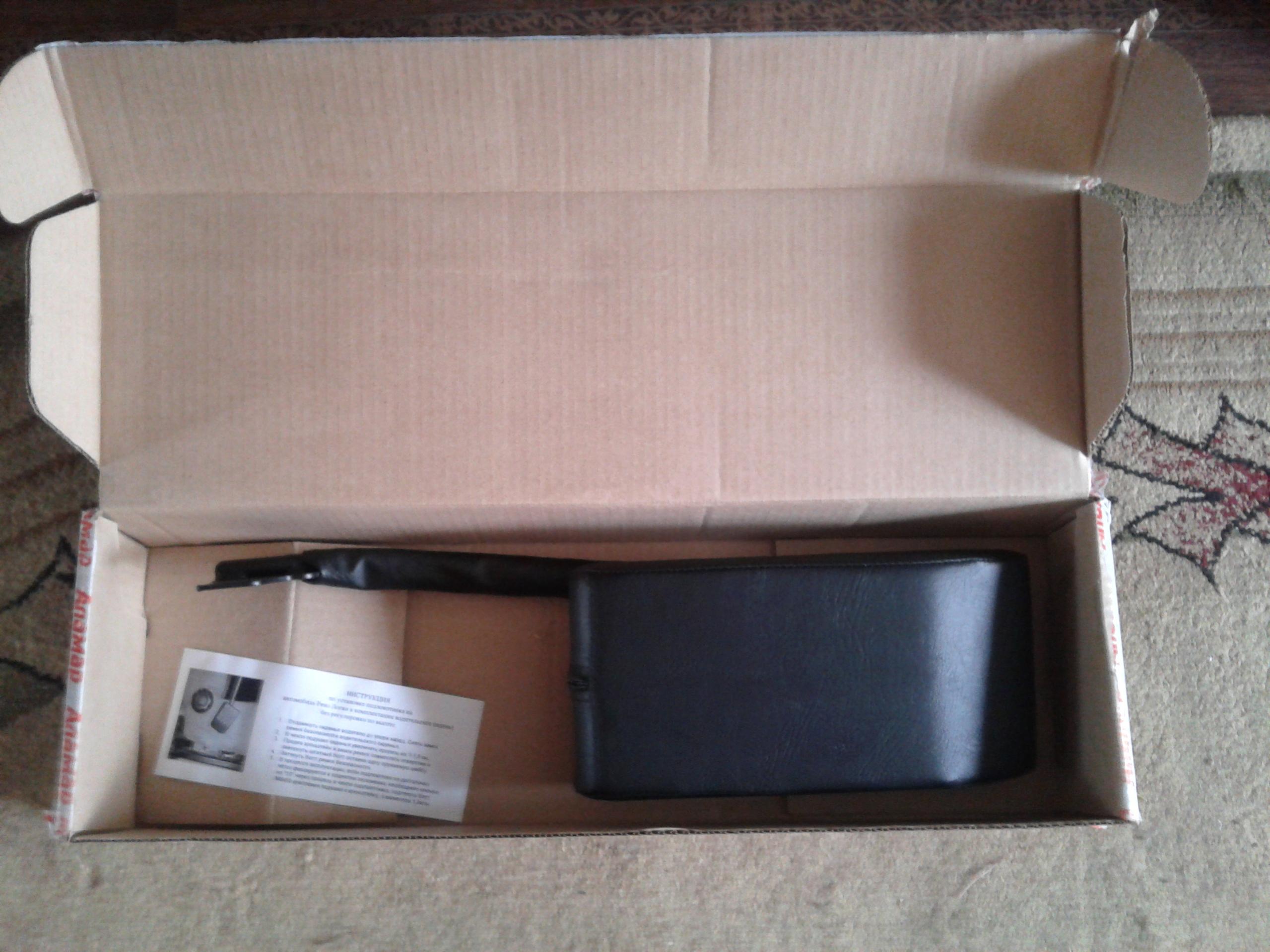

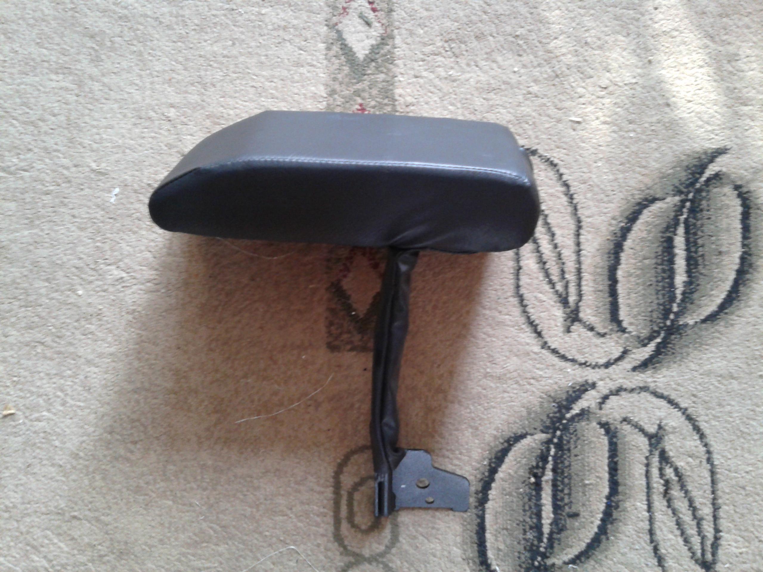

Тоже заказал подлокотник такой. Цвет взял как здесь писали "Черный гобелен" с оббивкой в Ехрression один в один почти. пришел быстро за 10 дней где то.
Когда осматривал под чехлом подлокотника был обнаружен пакет в который была завернута пенопластовая основа подлокотника из за этого было неприятное шуршание при нажатии на него. Пришлось снимать чехол и натягивать его потом обратно, молния там не самого лучшего качества, естественно разошлась в процессе натягивания. Нах там нужен был этот пакет так и не пойму.
С откручиванием ремня тоже проблемы были, сначала пытался не снимая кресла открутить его, не получилось, сорвал все грани под чистую почти. Поехал в сервис сняли кресло приварили гайку к нему и накидным открутили, отдал 300 р. Крутить вроде по часовой надо, если в машине то в сторону торпеды получается.
По поводу удобства в первый день вообще не понял, даже спина болела немного, с непривычки видимо. По поводу нужности его ХЗ - вроде стало комфортней, но не сказать что прям сильно.

Сегодня на работе ставил свой подлокотник.
С болтом крепления ремня такая же фигня, откручивал на снятом кресле,
грани сорвались сразу же. Сначала хотел тоже приварить гайку, но пожалел
кожанные чехлы. Пришлось рассверлить болт и зубилом с молоточком открутился.

Ставил себе на выходных подлокотник и был очень удивлен, тем что зазор между козырьком верхним (Г образным) для крепления подлокотника и металлическим каркасом сиденья пару мм, что позволяет вращаться подлокотнику на своей шпильке в расверленном отверстии довольно прилично, либо это погрешность изготовления, либо изначальный просчет , ведь смысл козырька - упираться плотно в основание сиденья и не давать подлокотнику возможность вращаться вокруг резьбовой шпильки!!! Этот косяк думаю в скором времени разболтает подлокотник, хотя я и добавил гроверную шайбу!
