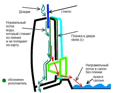

Сообщение от AndreyNag Посмотреть сообщение
Поправьте меня если что, но Вы собственноручно создали ванночку в двери в которой вода будет скапливаться.
Проблему надо решать концептуально, как scela. Он направил воду по пленке внутрь двери к дренажу. Если на новых машинах эту "болезнь" не исправили, то и мне придётся лезть в новый автомобиль! ;-)
Вода не копиться, так как есть дренажные отверстия за обшивкой по низу и вода течёт опять внутрь двери.

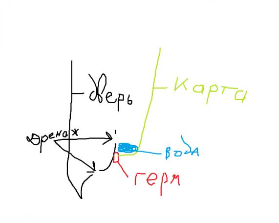

Я не претендую, но судя по конструкции двери все именно как на картинке.
Название: Ванночка в двери.jpg
немного не так я попробовал отобразить что именно

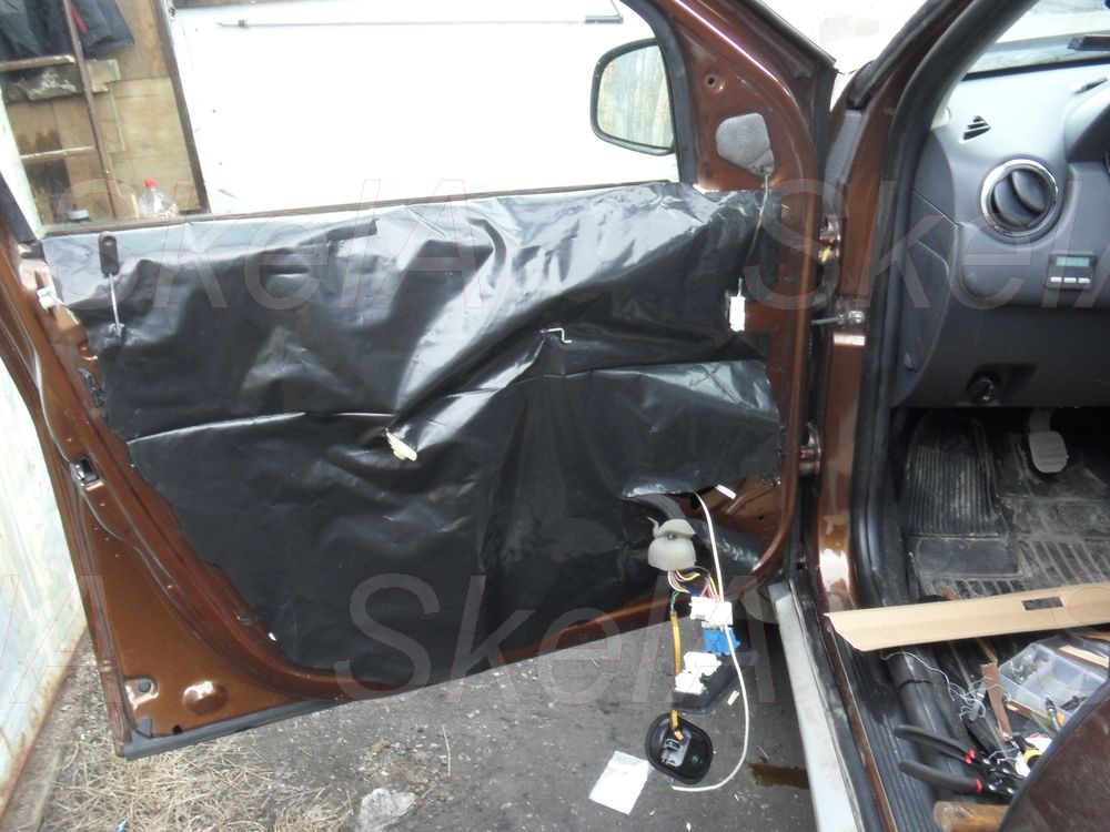

Думаю, что простит меня Skela.
Вот ссылка на его пост с апгрейдом внутренней части двери.

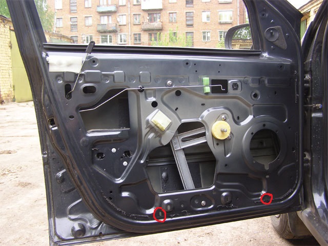

Сообщение от oalex Посмотреть сообщение
чтобы она из внутренней части двери не доходила до пластика иначе "болото" будет между этой пленкой и железом двери (рано или поздно, но лучше рано опять пробежит)
там как я нарисовал на картинке есть дренаж но он выше чем дно карты на 1-1,5 см... ( а если есть наклон то больше)
скела пленку приклеил так что бы дренаж был вровень с нижним краем пленки.
в принципе вода течь по верху пленки не должно - не откуда
я наклеил изолон так же что "дно карты" оказалась на одном уровне с дренажкой
вот красным на фотке обвел этот дренаж
(только это логановская дверь а не дастера... (кстати на картнке у скелы этих дренажей не нашёл)...

Сообщение от oalex
смотрю фото пытаюсь понять где он направил "к дренажу" если вода потечет поверх этой пленки, она также окажется в "кармане" с динамиком.
Не претендую на 100% достоверность, постарался обозначить два варианта.
Красным обозначил "обычное" течение воды, а серо-зеленым исправленный вариант. Пленка, обозначенная "зелёным" выполняет роль экрана, по которому вода стекает прямо вниз в дренаж, никаким образом не попадая на карту.
Название: Лужа в салоне.jpg

извините, но какую ерунду вы пишете!!!
у меня описан принцип, как надо сделать.
если бы вы разбирали двери правильных авто, то не обсуждали бы эту ерунду.
я не могу и не буду описывать все пошагово, разберите дверь, посмотрите внутрь и подумайте как расположить полиэтилен чтобы вода по нему текла вниз двери.
дренажи у меня есть.
еще раз.
БЕЗ ПОЛИЭТИЛЕНА ВОДА ЧАСТЕНЬКО БУДЕТ ТЕЧЬ В САЛОН
