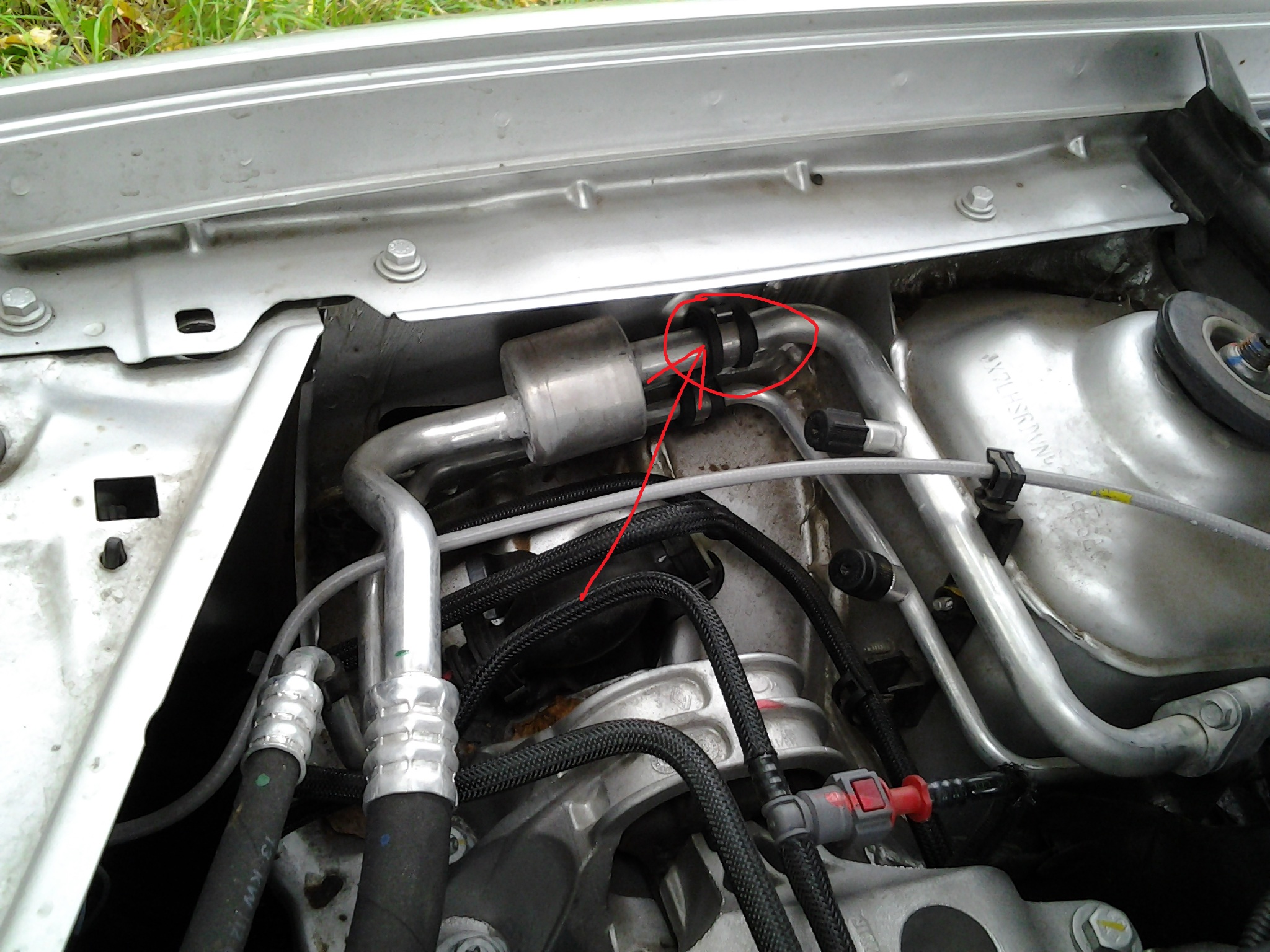

к сожалению ситуация моя не стандартная,я думаю надо сюда выложить или видео или звук чтоли.
вот как у меня ХХ без газа все ок
1300-1500 начинается бренчание,неважно на ходу или нейтралке ,что то бренчит,пластмасса как будто где то что то задевает
выше этих оборотов бренчание пропадает или просто переходит в ультразвук,в любом случае я его уже не слышу
также в проблемном диапазоне оборотов очутимая вибрация на педали сцепления
началось все примерно с 4000 км,так как я езжу без музыки обычно,то уловил посторонний звук,который к 6000 тыщам,усилился настолько ,что незамечать его уже просто невозможно
кстати появилось все это после посещения ОД ,где мне устраняли течь кондеционера
поэтому можно предположить - что что то забыли закрутить или погнули ,так как при посещении того же ОД,когда открутили защиту выпала какая то гайка
я на нее указал сервисменам,они меня проигнорировали
ну и я кстати не волнуюсь ,меня просто этот звук уже достал ,третью неделю после обращения к ОД и до сих пор воз и ныне там

Да не,лазили же сервисмены 3 часа,вообщем записался на другую смену ,может со свежим взглядом найдут причину
подождем до 21 сентября,дальше будем думать если не найдут

Сегодня был у ОД Норд авто,специально записался на другую смену,потому что прошлая найти источник дребезга не смогла,я ставил на свежий взгляд на проблему,ибо это почти всегда залог успеха,что и подтвердилось через 20 минут поисков моей траблы новой сменой)
поломку нашли и устранили ,за что выражаю всей смене Пооп отдельное спасибо
а вот соб-но причина,а как долго мы ее искали,поистине мудрость,чем дальше ишешь тем оно ближе.
крепление трубки кондиционера было неплотное,толи усохла резинка,толи брак,вообщем поставили резинку новую и наконец то я услышал чистый звук мотора
НАКОНЕЦ ТО
