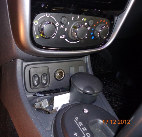

Сообщение от Xazergus Посмотреть сообщение
вот это уже интересно, правильно понимаю:
1)концевик дверей
2)концевик бордака Т.е. получается свет в бодачке все таки предусмотрен?
3)секртеки подходят на литье и штамп?
4)кнопка обогрева. На сколько знаю у емели свои кнопки, и вроде еще можно регулировать нагрев, не лучше было ли их оставить?
5)зеркало с обогревом. Хочу ставить сразу с электро приводом, просто подогреваемый элемент не хочу, подходят ли от логана?
Отвечу, только что натолкнулся на вопросы, лучше их задавать в личных сообщениях. В бардачке присутствуют отверстие под концевик и отверстие для фонаря подсветки, проводки нет. Концевик стоит не дорого и ничего подгонять не нужно, в качестве светильника сначала приклеил светодиодную ленту, но яркий свет от неё в маленьком пространстве не понравился, подогнал по месту подходящий светильник от жигулей, питание и массу взял с диагностической колодки - удобно подсветка загорается при открытии бардачка независимо от включения зажигания, как в штатном варианте на привеледже.
Секретки из логан-шопа поставил на стилизованные железяки, теперь стоят на штамповках от мазда-3, затягиваю наравне с остальными болтами, до этого были секретки где этого делать нельзя - срывал секретный "механизм".
Обогрев емеля-2, покупал две накидки со спинками в гнездо прикуривателя по 800 р. отрезал прикуриватели и через разъёмы подключил используя блок подогрева сидений от ваз-10 за 250 р. место установки на фото.
Если нужны электрозеркала взял бы волна-НТ для логана, в них зеркальный элемент побольше в длину, стало быть угол обзора больше. Себе поставил только подогреваемые элементы зеркал с обеих сторон, подключены к обогреву заднего стекла, в соответствующей теме описывал. Обогрев справляется на ура. За трёхлетнюю эксплуатацию меган-2 на пару с женой, раз установив положение, больше не трогал, раз в год шевелил - проверить не засохли ли ещё. На дастере с механическими регулировками так-же ничего не сбивается, лишнее это - имхо.

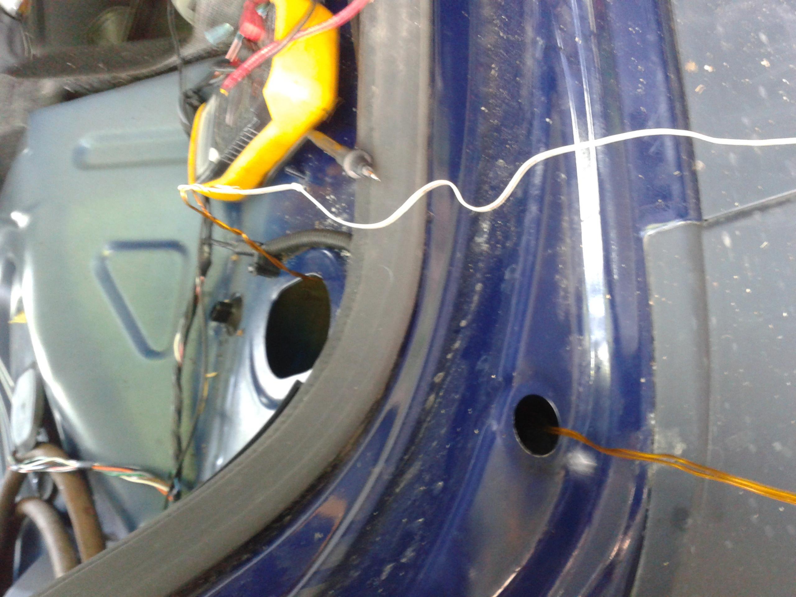

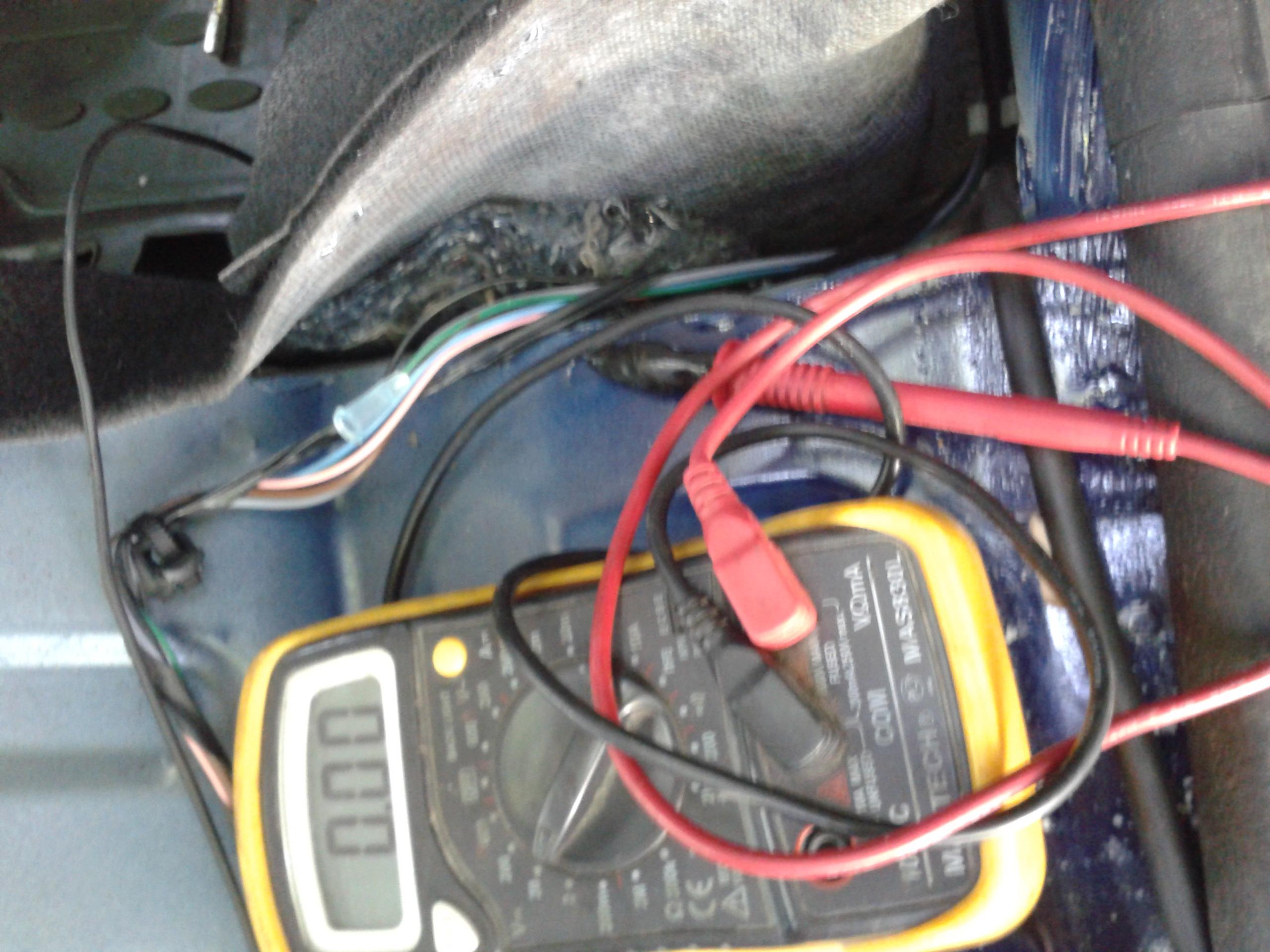

Установил концевики задних дверей на своем експрешене - Долго долбался с просовыванием провода через порог , ничего не получилось сложная форма порога , установленный внутри уплотнитель , все измазано солидолом - бросил. Посооброжав Нашел свое решение - оба провода идут внутри салона .Один зеленый (+12),второй черный (масса) .Идут в жгуте который идет вдоль левого порога - под задним сиденьем (ответвление есть к бензобаку) и далее вдоль правого порога к передней правой двери. Найти не сложно - на тонком зеленом проводе постоянный + если замкнуть его на корпус - срабатывает освещение салона. Вывел провода концевиков в салон через заглушки внутри салона и посадил их на эти 2 провода - Не надо выковыривать уже стоящие кнопки и мазаться в солидоле - Кстати это мой первый автомобиль в котором все вымазано мазутом , ни в одном японце такого не видел. Это фишка рено или и другие производили тоже так антикор реализуют?
Название: 2013-06-24 14.32.05.jpg
ID:	31014   Нажмите на изображение для увеличения
Название: 2013-06-24 14.32.36.jpg

Адрес: 32
Автомобиль: жду 2.0 4х4 Privilege морской синий
По умолчанию Re: Концевики открытых дверей в Рено Дастер (Renault Duster)
